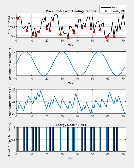

wmc schreef op maandag 17 november 2025 @ 14:39:
Hoe makkelijk is het om een thermisch model in DAO te implementeren, waarbij de huidige temperatuur wordt ingelezen, vergeleken wordt met een setpoint en op basis daarvan een inzet van de WP wordt berekend? Ik zie daarbij een aantal inputs:
- WP inzet (Thermisch/electrisch vermogen)
- Zoninstraling (zit al in het model)
Voor zover ik de literatuur ken is het thermisch model prima als combinatie eerste orde modellen te benaderen, waarbij de afkoeling van het huis bepaald wordt door de buitentemperatuur en de opwarming ook. Beide modellen hebben hun eigen tijdsconstanten:
Tin​[k+1]=Tin​[k]+ ts/C (Q​[k]−(Tin​[k]−Tout​[k]​)/R)
Hierbij zijn C en R specifieke tijdsconstanten en Q de hitte die het huis ingestopt wordt (die zit al in het model). Op basis van dit model kunnen grenzen ingesteld worden met hoeveel afwijking van de referentietemperatuur toegestaan is.
Kijk eens naar mijn voorstel: Impossibl3 in "Day Ahead Optimizer: ervaringen met Home Assistant-addon DAO"
Is dit in lijn met wat jij wil? Ik ben er nog niet aan toe gekomen maar zo iets wilde ik uitwerken.
PV 5.590 Wp Enphase, 2.700 Wp Growatt - Easee laadpaal - Itho Amber 95 WP

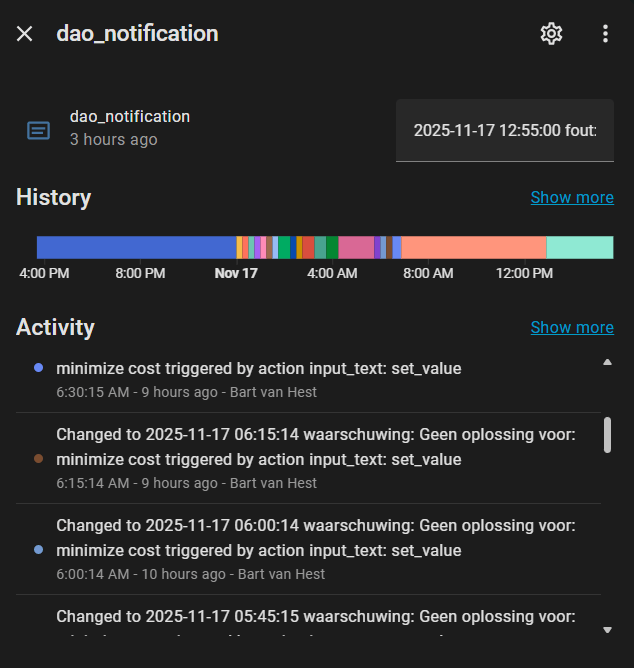

KC27 schreef op maandag 17 november 2025 @ 10:21:
Verder heb ik zelf in HA een automation draaien die het laden uitzet zodra de gewenste soc is bereikt (als een soort vangnet).
Ja, ik denk dat ik dat ook maar doe. Maar andersom, dus niet laden als het wel de bedoeling is, los je daarmee niet op. Behalve via een 'if geen oplossing and EV SoC < gewenst then gatochmaarladen' vangnet.
Tenslotte is nog de vraag: waarom is er "geen oplossing"? Heb je voor mij de hele logging?
Bij deze. Wil je ze van latere/eerdere kwartieren ook hebben?
Ik kan ook wel eens debug aanzetten, kijken of dat inzicht bied in die 'geen oplossing' die toch zo'n beetje dagelijks wel een keer voorkomt (en dan het kwartier erop dan meestal niet meer; meerdere kwartieren na elkaar is best uitzonderlijk)
Afbeeldingslocatie: https://tweakers.net/i/HmQfXVpfSwpnQ_Ehq_8C6BP1KYE=/fit-in/4000x4000/filters:no_upscale():strip_exif()/f/image/BSbbT5mRSvkhnY5QEAaogTOd.png?f=user_large
Afbeeldingslocatie: https://tweakers.net/i/Ur5UxQGqowMxmdUX-B8ke3hIEfk=/800x/filters:strip_exif()/f/image/UYWia0NbMcjUB95CZkI0FDmg.png?f=fotoalbum_large
Als je de 'geen data van nordpool' omdat het om bijvoorbeeld 12.55 nog te vroeg is eraf denkt is de rest 'geen oplossing voor minimize cost'

2025-11-17 06:00:07 info: Maximaal laadvermogen: 2.3 kW
2025-11-17 06:00:07 info: Klaar met laden op: 17-11-2025 08:00:00
2025-11-17 06:00:07 info: Huidig laadniveau: 27.2999992370605 %
2025-11-17 06:00:07 info: Gewenst laadniveau:70.0 %
2025-11-17 06:00:07 info: Marge voor het laden: 1 %
2025-11-17 06:00:07 info: Locatie: home
2025-11-17 06:00:07 info: Ingeplugged:False
2025-11-17 06:00:07 info: Benodigde netto energie: 5.722 kWh
2025-11-17 06:00:07 info: Tijd nodig om te laden: 2:31 uur
2025-11-17 06:00:07 info: Afgerond naar hele intervallen: 11 kwartier
2025-11-17 06:00:07 info: Stand laden schakelaar: on
2025-11-17 06:00:07 info: Stand aantal ampere laden: 10.0 A
2025-11-17 06:00:07 info: Opladen wordt niet ingepland, omdat auto is niet ingeplugd.
2025-11-17 06:00:07 info: Gewogen graaddagen: 24.1 K.day
2025-11-17 06:00:07 info: Degree days factor: 3.6 kWh/K.day
2025-11-17 06:00:07 info: Reeds geproduceerde warmte: 4.0 kWh
2025-11-17 06:00:07 info: Nog benodigde warmte: 82.6 kWh
2025-11-17 06:00:07 info: Actuele warmtevraag: Ja
2025-11-17 06:00:07 info: Warmtepomp met power-regeling wordt ingepland
2025-11-17 06:00:07 info: Strategie: minimale kosten
2025-11-17 06:00:07 info: Maximale fout (maximal gap): 0.005000 euro
2025-11-17 06:00:14 info: Rekentijd: 7.26  sec
2025-11-17 06:00:14 waarschuwing: Geen oplossing voor: minimize cost

Start DAO calc is bij mij uit de scheduler en vervangen door een HA automatie:
alias: Trigger DAO calc
description: ""
triggers:
  - trigger: time_pattern
    minutes: /15
    seconds: "2"
    hours: "*"
conditions: []
actions:
  - action: rest_command.start_dao_calc
    metadata: {}
    data: {}
mode: single
Ik heb zoiets al draaien, maar zou fijner zijn als DAO deze constanten afleid inderdaad. Voor mij ook boven mijn pet om dit daarin te implementeren. maar komt op hetzelfde neer. Ik bereken de opwarmtijd naar de gewenste temperatuur. Zie mijn post hier
Dit klinkt interessant, net als het uitgewerkte model van @Impossibl3 .
Ik ga eens kijken of ik een en/of ander in DAO kan implementeren, maar kan helaas niet op de korte termijn.
Nog even een paar vragen:
Waar staat ts voor?
Wat is de dimensie van C en R en waar staan ze voor?
Kan ik het ook zo schrijven (voor de duidelijkheid):
Ti, k+1 = Ti, k + (ts/C) x (Qk - (Ti, k -Tu, k)/R)
waarbij zijn:
Ti, k : de binnentemperatuur aan het begin van interval k in °C
Tu, k : de buitemperatuur aan het begin van interval k, in °C
ts ?
C ?
Qk de hoeveelheid warmte die gedurende interval k wordt toegevoerd in kWh?

De symbolen zijn gedefinieerd als:
ts: sampletijd, voor een thermisch systeem kan dit prima de 15 minuten zijn van DAO
C: Thermische capaciteit van het huis (J/K)
R: Thermische weerstand van het huis (K/W)
Q: Thermisch vermogen (W)
T_k: Is de temperatuur op de vorige tijdstap (K)
Config:
Ik heb gevonden waarom het bij jou fout gaat (= geen oplossing). De benodigde warmte van je wp is meer dan hij kan leveren in de periode van de berekening. Deze fout gaat ik vandaag of morgen herstellen zie:
KC27 in "Day Ahead Optimizer: ervaringen met Home Assistant-addon DAO"

KC27 schreef op maandag 17 november 2025 @ 19:52:
Aha...
Ik gebruik "adjustment": "heating curve". Ik dacht dat die enkel op basis van afwijking van gemiddelde prijs verschoof? Of houd dat wel rekening met het aantal kWh dat er nog in het huis moet? Want dan moet ik dat eens serieus instellen.
  • Impossibl3
DaBit schreef op maandag 17 november 2025 @ 21:30:
Aha...
Ja die maakt gebruikt van de verwachte totale warmtevraag van je woning op basis van gewogen graaddagen. Vandaar dat je "degree days factor" ook zo belangrijk is. Probleem is wel het systeem gaat uit van X kW nodig voor je woning. Het houdt geen rekening met zon instraling, open deuren etc.
Als je dus opeens extra kW's nodig hebt (omdat je de deur open had staan voor een langere tijd) dan stopt die omdat de benodigde theoretische kW's geleverd zijn. Of als er juist veel zon instraling is dan blijft die door gaan omdat de benodigde kW's nog niet geleverd zijn. De graaddagen houden enigszins rekening met het tweede. Het eerste is natuurlijk niet op te plannen.
Op basis van je parameters gaat die wel je stooklijn (of thermostaat) verschuiven aan de hand van de buiten temperatuur en de kosten van dat tijdsblok.
[ Voor 28% gewijzigd door Impossibl3 op 17-11-2025 22:16 ]
Wind, zoninstraling en type afgifte (vloer/radiator/lucht) zijn (afhankelijk van de bouw) niet te onderschatten variabelen ;-)
  • wmc
  • Laatst online: 12:48
wmc
thewhi schreef op dinsdag 18 november 2025 @ 11:21:
Oh absoluut. Het model dat ik voorstel is het simpelste mogelijk, waarbij afkoeling en ingaand vermogen gedefinieerd zijn. Mijn insteek met modelleren van het systeem is het simpelste model opschrijven dat de situatie juist beschrijft.
Afhankelijk van de ambitie kan er meer worden toegevoegd. Het grootste probleem is een parameter te bepalen die dit juist klassificeert. Hoe meer graden van vrijheid, hoe lastiger identificatie van het systeem is, bijvoorbeeld:
- De windrichting kan, naast de snelheid) opwarming en afkoeling anders beinvloeden, omdat het huis mogelijk beschut staat voor wind uit het noorden.
- De hoek van de zon kan invloed hebben op hoe het huis opwarmt. Voorbeeld voor mijn eigen huis: De zomerzon straalt zo goed als niet binnen omdat ik grote overhangen heb buiten het huis, in de herfst staan de bomen voor het huis nog in blad, waardoor de zon niet binnenkomt en in de winter staat hij wel laag genoeg om binnen te schijnen. Dat betekent dus een seizoensafhankelijke parameter (als het er al 1 is en het niet tijd van de dag afhankelijk is).

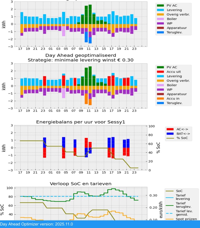

Waarschijnlijk draaien de meeste hier DAO met strategie ‘minimale kosten”.
Maar zijn er ook mensen welke “minimale levering” draaien?
Ik vind het vreemd dat er tussen 17.00 en 19.00 geen levering uit de accu plaats vind.
Maar wel om 23.00 als de prijs lager is.
Afbeeldingslocatie: https://tweakers.net/i/JSwFM4UUYIjX9eTJOIHMCAwFoJ8=/x800/filters:strip_icc():strip_exif()/f/image/awgbCZdMfa68cpc1emyEV5A3.jpg?f=fotoalbum_large
Hedzie schreef op woensdag 19 november 2025 @ 18:03:
Wat zijn je instellingen van Sessy1?
WP: Alpha Innotec MSW2-6S | PV: 20 x 300 Wp AEG | ACCU: 2x16x280Ah LiFePO4 3 x Multiplus II 48/3000 | DYN: Tibber | Gasloos | Day Ahead Optimizer

KC27 schreef op woensdag 19 november 2025 @ 19:58:
24

KC27 schreef op dinsdag 18 november 2025 @ 11:57:
Testversie 2025.11.1.rc4 is gepubliceerd.
Ik hoop hiermee de fouten met "geen oplossing" door de warmtepomp te voorkomen.
Tot nu toe alleen de 12u55 'Geen data van Nordpool' meldingen, verder niks.

wmc
Ik ben in Matlab een beetje aan het spelen geweest met het eerdere idee van een thermisch model voor de warmtepomp. Hierbij wat eerste resultaten:
Afbeeldingslocatie: https://tweakers.net/i/XuQpU120FoflN3KKI55CMc9RKpM=/fit-in/4000x4000/filters:no_upscale():strip_exif()/f/image/jq96h7gpSMs0c5AOPT4IB4cJ.png?f=user_large
De energieprijs een is sinus met wat random noise er overheen, de buitentemperatuur een pure sinus. Het doel is om de temperatuur tussen de 20 en 22 graden te houden, met wat slack variabelen. De coefficienten van het huis komen uit Copilot. Het lijkt, in ieder geval in Matlab, dus mogelijk dit probleem op te lossen door en stel equality en inequality constraints op te stelllen die de dynamica van het huis bevatten. Hieronder de code.

penalty_cost_high = s_high * penalty_high; % cost per hour for warm violation
total_low = sum(penalty_cost_low);
total_high = sum(penalty_cost_high);
fprintf('Penalty Cost (Too Cold): %.2f €\n', total_low);
fprintf('Penalty Cost (Too Warm): %.2f €\n', total_high);
%% Plot penalty breakdown
figure;
bar(0:steps-1, [penalty_cost_low penalty_cost_high], 'stacked');
xlabel('Hour'); ylabel('Penalty Cost (€)');
legend('Too Cold Penalty','Too Warm Penalty');
title(sprintf('Penalty Breakdown (Cold: %.2f €, Warm: %.2f €)', total_low, total_high));
grid on;

Gebeurt het bij anderen nog dat op versie 2025-11.0 de berekeningen best wispelturig zijn?
Dit in het verleden niet echt gezien maar nu toch vaker en vaker
Hieronder wat voorbeelden:
Hier begint ie plots te laden op een de duurste uren van de volgende 30h, de berekening daarna is dat plan opeens weer weg. De berekende winst varieert ook heel erg.
Gelukkig komt er een kwartier later weer een berekening anders had ie een uur aan vol vermogen aan het laden geweest op het duurste moment van de dag.
Afbeeldingslocatie: https://tweakers.net/i/dIDw17tgCHlwUK3KQozVLRbH4Nc=/800x/filters:strip_exif()/f/image/rw30ZBPlWaoMTnlefvQLOpwd.png?f=fotoalbum_large
Hier nog zo eentje waar er een kwartier een heel vreemde berekening komt kijken met veel laden van het net en verlies, en het kwartier daarna is dat plan weer van tafel
Afbeeldingslocatie: https://tweakers.net/i/mfdMRsX6p0ONt-KFhVlSVAYDIF0=/800x/filters:strip_exif()/f/image/yF8EHnlsp71Gc1ZEVFuKuFud.png?f=fotoalbum_large
Zien anderen dit nog gebeuren? Kan ik hier wat aan veranderen of is dit zoals het hoort?

BBuilds schreef op vrijdag 21 november 2025 @ 16:47:

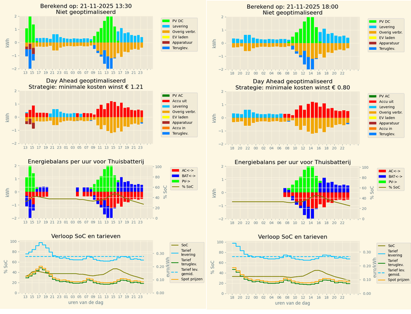

Config voor de volledigheid
Nee,dit is niet zoals het hoort.
Bij mij gebeurt het nooit.
Ik heb het wel een keer hier gelezen, maar dat zou ook van jou kunnen zijn geweest,
Aan je config zie ik niet direct iets fout.
Wat me wel opvalt is dat bij het ontladen je efficiency blijft toenemen bij hogere vermogens.
Dat lijkt bij de meeste omvormers niet zo te zijn, maar bij Deye blijkbaar wel wel?
Ik gebruik de "optimal lower level" zelf niet. Het is een beetje een "ondergeschoven kindje".
Zodra de SoC onder "optimal lower level" komt wordt er een "penalty" aan toegekend, ik kan daar nog eens keer goed naar kijken.
Heb je die "optimal lower level" nodig? Misschien deze er een tijdje uithalen en kijken hoe het systeem dan draait?
  • BBuilds
  • Laatst online: 16-10 02:52
KC27 schreef op vrijdag 21 november 2025 @ 22:42:
Bedankt voor je reactie @KC27
Ik wil DAO graag wat meer speelruimte geven voor het geval er onverwacht iets misloopt. In de praktijk blijkt alles vaak net iets te krap berekend. Soms verbruiken we in de namiddag meer dan DAO in de baseload had voorzien, of valt de zonneproductie tegen door slechter weer dan verwacht. Daardoor zitten we tegen de avond regelmatig al op het minimale SoC-niveau (lower limit), waardoor we op de duurste uren toch stroom van het net moeten afnemen.
Mijn idee/hoop is dat optimal lower level ervoor zorgt dat DAO wat extra buffer in de batterij houdt. Die buffer kan dan tijdens de dure uren ontladen worden tot aan het gewone lower limit-niveau als de voorspelling niet perfect is uitgekomen.
Daarna kan de batterij ’s nachts, wanneer de prijzen weer dalen, opnieuw worden bijgevuld tot het optimal lower level, aangevuld met zonne-energie zodra die beschikbaar is.
In de praktijk werkt dit niet perfect, maar toch al iets beter dan geen optimal lower level te specificeren.
Vandaag was daar eigenlijk een perfect voorbeeld van:
Het was vrij koud, waardoor de lucht-luchtwarmtepompen draaiden voor verwarming. Daardoor hebben we deze namiddag meer zonne-energie rechtstreeks verbruikt dan DAO had voorspeld — energie die hij eigenlijk in de batterij wilde opslaan. Tegelijk waren de prijzen in de namiddag al relatief hoog, dus van het net bijladen deed DAO ook niet.
Rond 13:30 verwachtte DAO nog wel wat zonne-opbrengst later op de dag. Die was belangrijk, want ’s avonds zijn de prijzen de hele avond hoog.
Maar om 18:00 bleek dat de batterij niet voldoende was opgeladen en al tegen het lower limit zat. Gevolg: de batterij werd niet meer ingezet en we hebben dure stroom van het net genomen :|
Dit merk ik telkens wanneer de werkelijkheid afwijkt van de planning:
’s Avonds gebruiken we dure netstroom, terwijl dat vermeden kon worden als er wat extra buffer was aangelegd.
Afbeeldingslocatie: https://tweakers.net/i/nr6_x0QCtjgKVdoXNJkjGm3XqFg=/800x/filters:strip_exif()/f/image/Kt2hhdrJ65Tl5pxaufRUKdEY.png?f=fotoalbum_large
Het kan zijn dat ik de functie optimal lower level anders gebruik dan bedoeld, zo probeer ik DAO robuuster te maken voor wanneer omstandigheden veranderen.
Het zou heel fijn zijn als jullie deze functionaliteit nog eens zouden kunnen bekijken. Zeker met het bovenstaande in het achterhoofd
Ik denk dat dit de uiteindelijke prestaties van DAO aanzienlijk kan verbeteren. d:)b

Heb geupgrade naar de laatste versie. Vannacht toch weer geen oplossingen door de warmtepomp:
 2025-11-22 07:37:40 info: Boiler start wordt ingezet op 2025-11-22 12:15:00 met 6 intervallen
2025-11-22 07:37:40 info: Regeling warmtepomp: on/off
2025-11-22 07:37:40 info: Gewogen graaddagen: 32.7 K.day
2025-11-22 07:37:40 info: Degree days factor: 2.5 kWh/K.day
2025-11-22 07:37:40 info: Reeds geproduceerde warmte: 1.1 kWh
2025-11-22 07:37:40 info: Nog benodigde warmte: 80.7 kWh
2025-11-22 07:37:40 info: Actuele warmtevraag: Ja
2025-11-22 07:37:40 info: On/off warmtepomp wordt ingepland
2025-11-22 07:37:40 waarschuwing: Geen entity om gem. temperatuur te exporteren
2025-11-22 07:37:40 info: Elektriciteit benodigd:10.5 kWh, cop: 5.0, vermogen:0.8 kW, warmtepomp draait: 14 uren
2025-11-22 07:37:40 info: Strategie: minimale kosten
2025-11-22 07:37:40 info: Maximale fout (maximal gap): 0.005000 euro
2025-11-22 07:37:40 info: Rekentijd: 0.04  sec
2025-11-22 07:37:40 waarschuwing: Geen oplossing voor: minimize cost
All-electric | Deye 12KSG04LP3 met 2x Yixiang V2, 32x MB31 314 Ah | Panasonic Aquarea J 5kW | Tesla MY, SmartEVSE | 8,8 kWp PV | Proxmox met HomeAssistant, Docker host, PfSense, TrueNas & Mailcow
  • DaBit
  • Laatst online: 12:25
Hier ook een 'geen oplossing voor minimize cost'. Het valt op dat de rekentijd vrij lang is.

2025-11-22 07:30:35 waarschuwing: Geen oplossing voor: minimize cost

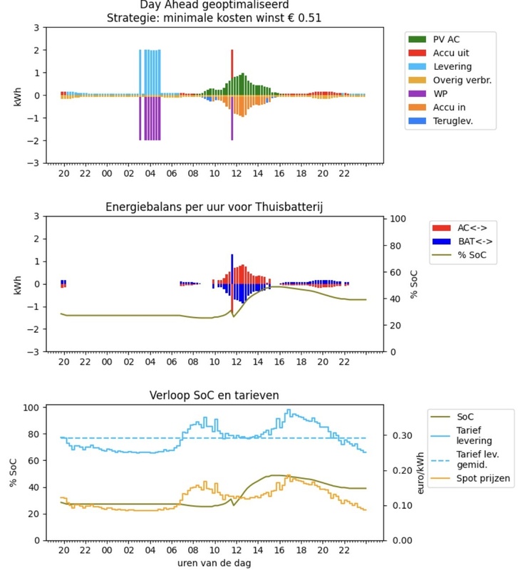

Kwa 'optimum lower level': ik heb dit in de config:
"upper limit": 100,
"lower limit": 25,
"optimal lower level": 30,
Het doel is hier 'toch weinig winst te halen momenteel dus hou 30% aan als buffer voor eventuele stroomuitval maar als het kostentechnisch zinvol is mag je die buffer tijdelijk reduceren tot 25%
In de praktijk zakt DAO eigenlijk maar heel zelden onder die 30%. Penalty te hoog?

  • balk
  • Laatst online: 07:08
BBuilds schreef op zaterdag 22 november 2025 @ 00:47:
Kijk eens naar de optie entity min soc end zoals ook hier besproken. Ik liep er ook tegenaan, nu staat het op 40 en gaat het beter.

Ik ga nog eens kritisch naar die penalty kijken. Ik heb hem niet aangepast bij de introductie van het kwartier interval. Dat kan een te hoge penalty opleveren.

wmc schreef op vrijdag 21 november 2025 @ 15:06:
Maar is het met een warmptepomp niet ook de truck om zo min mogelijk starts te hebben en op een zo laag mogelijk vermogen te draaien om dat te bereiken?

Batavia schreef op zaterdag 22 november 2025 @ 15:32:
Inderdaad, maar wel zo goedkoop mogelijk. Vooralsnog is dit een aan/uit pomp die minimaal een uur aan staat. Langere blokken is te implementeren, maar zou het proof of concept niet verduidelijken.

Iemand nog een tip in welke richting ik moet kijken en/of ik iets (zoals cache) kan verwijderen? Het lijkt onverklaarbare teruglevering te zien en mee te nemen. De panelen wekken helemaal niet op tussen 05:00 - 07:00.
Config: https://pastebin.com/g5NAXgLe
Log: https://pastebin.com/jUhjKNgy
Screens:
Afbeeldingslocatie: https://tweakers.net/i/u6pJVQr_jPLtNLg6TowOAsLRKGc=/232x232/filters:strip_exif()/f/image/15d5skSVPv6JxvFv2bYHc6uV.png?f=fotoalbum_tileAfbeeldingslocatie: https://tweakers.net/i/n-EkjOZQDuX1wSi8HhTKzXTpuOc=/232x232/filters:strip_exif()/f/image/UMBb84EZzsj2vjQbmXFg3zSP.png?f=fotoalbum_tile
[ Voor 4% gewijzigd door Mirabis op 24-11-2025 14:45 ]
1x Venus-E v153 +LilyGo HA, CT003 V117 | 5040Wp ZO + 4200Wp NW | Zonneplan, 3x25A, Easee Charge Lite | EV 98kWh

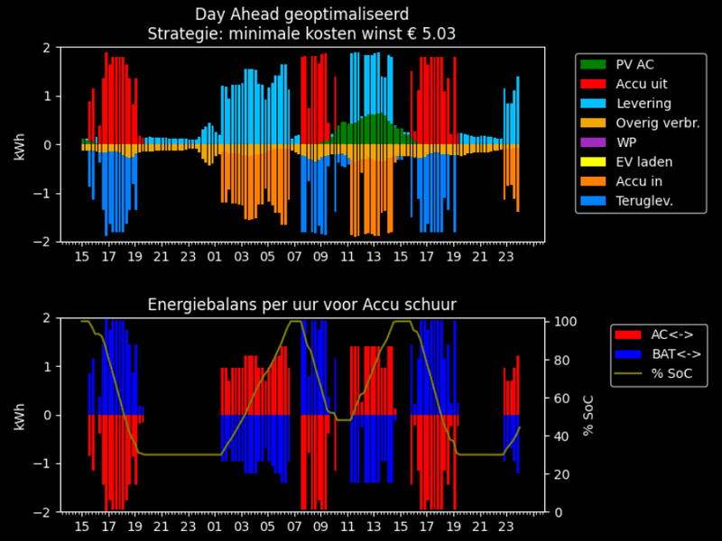

Hoe heb je het trouwens voor elkaar gekregen dat je meerdere laad en ontlaad cycli doet in deze tijd? Mijn optimalisatie wil daar nu niet aan. Zou je de instelling van je accu eens willen delen?
Relatief lage kosten per cyclus opgeven:
          "dc_to_bat efficiency": 0.98,
          "bat_to_dc efficiency": 0.98,
          "cycle cost": 0.005,
Resulteert in dit, optimalisatie van 15.00 vandaag:
Afbeeldingslocatie: https://tweakers.net/i/7eOYgwcQCwavTrn9j14knYyEqgs=/800x/filters:strip_exif()/f/image/nka8cToOfNuxUzNXj6Qo5fPz.png?f=fotoalbum_large
(en onder z'n 'optimal lower level' ingesteld op 30% duiken doet-ie absoluut niet ondanks dat de ruimte er momenteel wel is om tot een uur of 20.00-20.30 te ontladen tot minimum SoC en dat rond middernacht weer rechttrekken)

wmc schreef op maandag 24 november 2025 @ 14:52:
Het bizarre is ook dat de energie de andere kant op staat ten opzichte van de normale teruglevering en SOC op dat moment ook een beetje lijkt toe te nemen. Staat je tijd goed?
Ik heb de gehele dao config in de pastebin url gedeeld. Mijn cycle kosten staan erg laag omdat ik nog wat problemen heb met de aansturing en ik alleen goed kan debuggen als het iets wil doen.
Mirabis schreef op maandag 24 november 2025 @ 14:44:
Screens:
[Afbeelding][Afbeelding]
Teruglevering op het positieve deel van de y-as: bijna 100% zeker een verkeerde (negatieve) baseload.

  • wmc
wmc
De eerste test met de aanpassingen lijkt in ieder geval voor vandaag warmte te plannen. Het zou mooi zijn als er in het rapport ook staat hoeveel voor vandaag en hoeveel er voor morgen gepland wordt. Hoe daar vervolgens mee omgegaan moet worden is een andere discussie.
Afbeeldingslocatie: https://tweakers.net/i/LQsqTOoC-rfuFfD1cHtpNTmUd84=/fit-in/4000x4000/filters:no_upscale():strip_exif()/f/image/c2O2l1rYIR3Lsk0MvAxhEePQ.png?f=user_large
[ Voor 3% gewijzigd door wmc op 25-11-2025 14:02 ]

  • DaBit
Instelling:
  "battery": [
        "name": "Accu schuur",
        "entity actual level": "sensor.victron_battery_state_of_charge_system",
        "capacity": 31,
        "upper limit": 100,
        "lower limit": 10,
        "optimal lower level": 50,
      "penalty_low_soc": 0.001,
Resulttaat:
Afbeeldingslocatie: https://tweakers.net/i/0yw1Le8aAiiq9GUeRxr71AKXzRc=/x800/filters:strip_exif()/f/image/7pxrh4H9qhztS11NarZ4VW3B.png?f=fotoalbum_large
Het is duidelijk dat DAO nu wel gretig gebruik maakt van de extra ruimte in de accu als er winst te halen is. Nu eens kijken wat-ie doet als de spread weer wat kleiner word en de penalty_low_soc optimaliseren naar mijn wensen.
