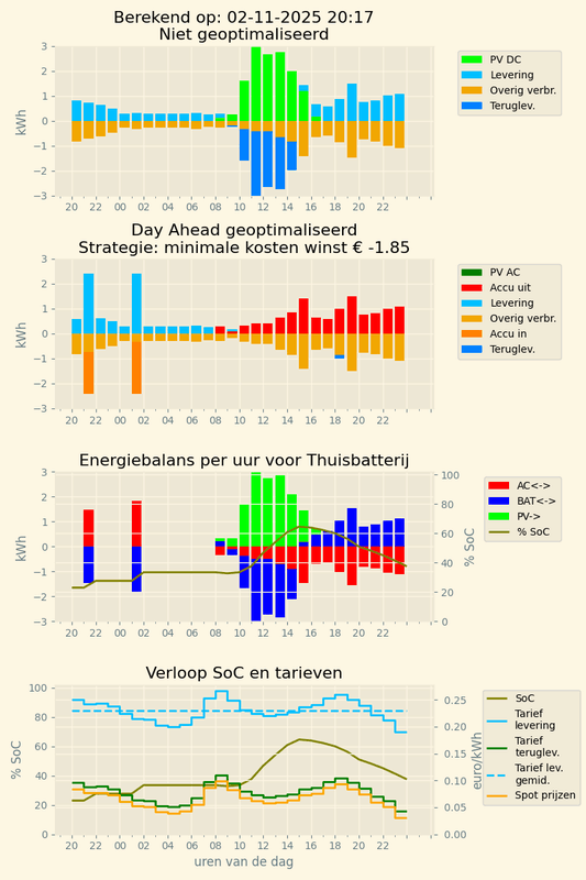

Bravo schreef op donderdag 30 oktober 2025 @ 15:57:
Update:
Berekening van 14.00: no result
Berekening van 14.15 hieronder. Wel weer een positieve winst
In de tijd tussen de berekeningen in stond de (virtuele) batterij met de instelling van 1500 W te laden, wat voor voldoende lading zorgde om weer winst te maken.
Ik zou een negatief resultaat verwachten bij een te lage begin soc, maar volgens mij was dat hier niet aan de hand.
Ik heb dit ook regelmatig.
Per kwartier of uur fluctueert de winst tussen positief en negatief.
Afbeeldingslocatie: https://tweakers.net/i/MWPKY7tq0fe1EwtoIP8rnG0IcfU=/800x/filters:strip_exif()/f/image/8jHZo8VJz3Q2hICcMTx9p1af.png?f=fotoalbum_large

Ik heb gisteren DAO geïnstalleerd en vanochtend mijn vaatwasser en warmtepompboiler toegevoegd. Ben erg onder de indruk van de flexibiliteit, ben van plan nog veel meer toe te voegen in de toekomst.
Nu viel het mij wel op dat het ingeplande verbruik van de vaatwasser niet in de grafiek/planning wordt weergegeven, is dit normaal? Ik heb wel het verbruik aan het programma toegekend bij de machine.
Ook vind ik het wat apart dat de boiler wordt ingepland op het moment dat er geen zonne-energie is, ik zie het ingeplande moment ook steeds opschuiven terwijl ik voor de minimale levering strategie ga. Heeft dit iets te maken met de setpoints en hysterese? Dit is mijn boiler config:

Setpoint boiler is 45 graden, hysterese 5 graden en ten tijde van dit screenshot is de temperatuur 60 graden (vandaag heeft hij een legionella run gedaan). Moet ik heating allowed below hoger zetten dan target - hysterese? Of zal ik de hysterese hoger zetten?
Tot nu toe heb ik de warmtepomp altijd enkel in de middag toegestaan om te verwarmen, meestal valt dit samen met een flink overschot aan zonne-energie maar zou het graag wat slimmer sturen.
Afbeeldingslocatie: https://tweakers.net/i/h5tLEowdkur7W5zuwTAYuB6OWwc=/x800/filters:strip_exif()/f/image/eWrULa3WOiTbVG7liFkwI1GC.png?f=fotoalbum_large

@pimNH je setpoint - hysterese (absolute ondergrens) moet lager zijn dan je heating allowed below.
Met een setpoint van 45 en hysterese van 5 is je absolute ondergrens 40. Terwijl dao pas wat economisch gaat inplannen vanaf het moment dat 38 wordt verwacht in je config. Dao gaat daarom altijd direct je boiler opwarmen als de temperatuur onder de 40 komt in het volgende tijdsblok (uur of 15 minuten) ongeacht of dat gunstig is.
Ik zou of je setpoint of hysterese verhogen of je heating allowed below verlagen. De termen zijn een beetje verwarrend. Maar zie hier voor meer uitleg.

robbinonline schreef op donderdag 30 oktober 2025 @ 07:00:
Ik heb nu met de input en de opmerkingen van @Animal en @Mirabis geprobeerd mijn marstek batterij toe te voegen aan DAO. Ik gebruik daar nu de volgende basic configuratie voor:

en dit is de automatisering die ik heb, verder geen vinkjes gezet of andere automatisering hier voor.

  • BBuilds
  • Laatst online: 21-09 22:44
Ik vraag me af waarom DAO om 21h en om 1h gaat opladen van het net terwijl de prijzen tussen 3h en 6h lager liggen.
Afbeeldingslocatie: https://tweakers.net/i/po4uf8YMSp6SpwFTu86umpUGhjY=/x800/filters:strip_exif()/f/image/KiROGiNG588E4yvY4lsKlnpA.png?f=fotoalbum_large
Ik zie soms nog wel van die dingen waar ik de logica niet helemaal begrijp. Iemand die me verder kan helpen met het begrijpen van het bovenstaande?
Alvast bedankt :)
Hieronder mijn config voor de volledigheid

BBuilds schreef op zondag 2 november 2025 @ 20:37:
Alvast bedankt :)
Waarom staat je "lower limit" op 50%?
Als je actuele soc daaronder zit dan levert dat inderdaad onverwachte resultaten op.
Ook een negatieve winst hoort daarbij. Als je de actuele SoC naar 50% wil zou ik beginnen met de entity met "entity min soc end opt" op 50% te zetten.
WP: Alpha Innotec MSW2-6S | PV: 20 x 300 Wp AEG | ACCU: 2x16x280Ah LiFePO4 3 x Multiplus II 48/3000 | DYN: Tibber | Gasloos | Day Ahead Optimizer

  • BBuilds
KC27 schreef op maandag 3 november 2025 @ 00:20:
"lower limit" staat op 50% zodat wanneer we meer verbruiken dan de baseload verwacht, de batterij dit verbruik kan opvangen en we niet direct aangewezen zijn op het stroomnet.
Zo gebeurde ook gisteravond, we zijn heel de namiddag aan het koken geweest en hebben daardoor meer verbruikt dan normaal.
Daardoor is de batterij ontladen onder de "lower limit" maar ik verwacht dat DAO dan op de goedkoopste manier weer terug boven de "lower limit" probeert te geraken.
Ik was dus verbaasd dat het algoritme op het goedkoopste moment naar idle mode gaat, maar op duurdere momenten wel probeert bij te laden.
Alvast bedankt!

[ Voor 13% gewijzigd door BBuilds op 03-11-2025 14:42 ]
BBuilds schreef op maandag 3 november 2025 @ 14:41:
Alvast bedankt!
Ok, duidelijk. Maar dan werk je dus eigenlijk met de strategie: minimize consumption, want het verbruik voor koken wou je niet inkopen, maar haalde je uit de accu.
Dan zou ik in jullie situatie DAO ook laten rekenen met een lagere SoC (bijv 20%) en met een optimale SoC van bijv 40% en met de strategie "minimize consumption".

2025-11-04 01:15:01 info: Consumption              86.07 (kWh)
2025-11-04 01:15:01 info: Cost consumption         13.92 (€)
2025-11-04 01:15:01 info: Tariff consumption        0.162 (€/kWh)
2025-11-04 01:15:01 info: Production               79.99 (kWh)
2025-11-04 01:15:01 info: Profit production       -22.19 (€)
2025-11-04 01:15:01 info: Tariff production         0.277 (€/kWh)
Calculation profit after optimize in €
Cost before optimize              -1.92
Cycle cost            0.00
Battery storage       1.30
Boiler storage        0.00
Total                -6.97
Cost after optimize              -6.97
Profit:                           5.05
2025-11-04 01:15:01 info: Doorzetten van alle settings naar HA
2025-11-04 01:15:01 info: Berekeningsuitkomst voor opladen van Tesla Model 3:
2025-11-04 01:15:01 info: - aantal ampere 0A (was 0.0A)
2025-11-04 01:15:01 info: - stand schakelaar 'off' (was 'off')
2025-11-04 01:15:01 info: - positie: home
2025-11-04 01:15:01 info: - ingeplugd: False
2025-11-04 01:15:01 info: Tesla Model 3 is niet thuis of niet ingeplugd
2025-11-04 01:15:01 info: Evaluatie status laden Tesla Model 3 op 2025-11-04 01:15
2025-11-04 01:15:01 info: - schakelaar laden: off
2025-11-04 01:15:01 info: - aantal ampere: 0.0
2025-11-04 01:15:01 info: Inzet-factor laden Kia EV6 per stap
2025-11-04 01:15:01 info: Berekeningsuitkomst voor opladen van Kia EV6:
2025-11-04 01:15:01 info: - aantal ampere 14A (was 12.0A)
2025-11-04 01:15:01 info: - stand schakelaar 'on' (was 'on')
2025-11-04 01:15:01 info: - ingeplugd: True
2025-11-04 01:15:01 info: Laden van Kia EV6 is doorgegaan met 14 A
2025-11-04 01:15:01 info: Evaluatie status laden Kia EV6 op 2025-11-04 01:15
2025-11-04 01:15:01 info: - schakelaar laden: on
2025-11-04 01:15:01 info: - aantal ampere: 14.0
2025-11-04 01:15:01 info: Grid set point: 18000.0 W
2025-11-04 01:15:01 info: Cycle cost Accu: 0.00 euro
2025-11-04 01:15:01 info: Netto vermogen naar(+)/uit(-) omvormer Accu: 15360 W
2025-11-04 01:15:01 info: Balanceren: False
2025-11-04 01:15:01 info: Vermogen uit batterij: -13209W
2025-11-04 01:15:01 info: Vermogen dat binnenkomt van pv: 0W
2025-11-04 01:15:01 info: Vermogen dat binnenkomt van ac: 13209W
2025-11-04 01:15:01 info: Waarde SoC na eerste uur: 30.6%[h2][/h2]

Dit zou natuurlijk niet mogen.
In de logging van de berekening zie ik dat de consumption wordt beperkt tot 4,5 kWh per kwartier (=18 kW). Dus precies die 18 kW die je hebt opgegeven.
Heb je door welk apparaat het door DAO berekende verbruik overschrijdt?

Maar als DAO tegen mijn omvormer zegt "Ga maar laden met 13.209 Watt" en daarnaast ook nog mijn laadpaal aanzet met 3x14A (10.000 Watt) dan kom je toch ruim boven de limiet van 18.000 Watt uit?
Begrijp ik het niet en is mijn configuratie fout? Hoe kan ik ervoor zorgen dat DAO niet boven de max waarde van mijn aansluiting (3x25A) gaat sturen? In mijn config staat: "grid": {"max_power": 18}. Ik had verwacht dat DAO met deze setting altijd onder de 18.000 Watt zou moeten blijven.

Er moet wat mis zijn gegaan in de DAO berekening. Als DAO de accu van m'n omvormer wil laden met 13.000 Watt, zou de EV met een passende charge stage binnen het budget moeten laden. Overschrijden van het maximum van je ingestelde gridwaarde mag niet voorkomen.

sMoKeFiSh schreef op dinsdag 4 november 2025 @ 15:12:
Ik heb wel CT-klemmen (Eastron SDM630). Deze gebruikt de Deye al voor Zero Export to Load/CT. Maar ik wil het vermogen waarmee deze kan laden/ontladen ook niet veel te veel beperken want dat gaat ten kosten van de winst/besparing. Als de prijzen goed zijn, wil ik gewoon met het maximum vermogen van 18.000 Watt kunnen afnemen/leveren.
Dankjewel! Wellicht helpt het bij mij ook om wat charging stages onder de 10A aan te maken. Bij het laden van m'n accu met 13.000 Watt, blijft er maar +/-7A over tot het grid limiet. En ik heb daar op dit moment geen passende charge stage voor in mijn config staan (mijn laagste is 10A).
Er zit een fundamentele "denkfout" in DAO.
In principe is het opgenomen vermogen van het net gelijk aan het verbruik in een kwartier x vier.
Dat klopt zolang alle berekende verbruiken niet wijzigen in dat kwartier.
Maar bij ev's is dat anders. DAO is gebonden aan aan de aangeboden "stages" van amperes.
In jouw geval berekende DAO om in dat kwartier 0,5 kWh op te nemen met een vermogen van 9,6 kW (14 A).
Dus hij zou maar 0,5/9,6 = 3,1 minuten mogen laden. Maar omdat de setting "entity stop charging" niet is geconfigureerd wordt dat tijdstip: "1:18" niet naar HA gecommuniceerd.
Maar de grote fout is dat DAO rekent met 2 kW belasting vanwege de auto en niet met 9,6 kW.
Ik ga dat repareren maar dat kost me wel een paar dagen.
Intussen kun je het probleem mee helpen te voorkomen door:
  • zoals je zelf aangeeft enkele charge stappen te definieren onder 10 A (als je auto/laadpaal dat ondersteunt)
  • de efficiency van lagere stages hoger te maken dan de efficiency van hogere stages
  • de "entity stop charging" te configureren en dan het laden daadwerkelijk op dat tijdstip te stoppen met een automation.

Daar lijken me hier wel mogelijkheden voor, lange tijd goedkope stroom 's nachts en mooie opbrengst zonnestroom overdag.
Nu krijg ik vaak korte laadsessies met een hoge stroom, maar dat elke uur starten met laden en dan wat later weer stoppen lijkt me niet bevorderlijk voor de levensduur van de componenten van in de paal of de auto.
Afbeeldingslocatie: https://tweakers.net/i/wgr4yv9g8tlnEiuLJbueUBJ-JvQ=/x800/filters:strip_exif()/f/image/8W5UgLll0xHI06zBSp5diVsB.png?f=fotoalbum_large
Ik heb al geprobeerd charge stages toe te voegen, charge stages te verwijderen en bv enkel 0A en 12A over te houden, maar dit veranderd niet veel.

Hallo,
Allereerst wil ik de maker enorm bedanken voor al het werk wat hij hier heeft ingestopt !! Omdat deze materie helemaal nieuw voor mij is maar ik het enorm leuk en leerzaam vind om uit te zoeken ben ik hier aan begonnen om ervaring op te doen met een thuis accu (kleintje 2.88 kWh).
Echter snap ik iets niet helemaal. Mijn accu begint te laden op dure uren. Dus ik dacht dat het wellicht met de tijdzone temaken had of ik snap het niet helemaal. Ik hoop dat iermand mij verder kan helpen.
Met de feedin zou ik mijn omvormer moeten sturen om zo de batterij te laden/ontladen.
Afbeeldingslocatie: https://tweakers.net/i/Pz-ZW2TPU4gM7abcdKZKLgpsEaw=/800x/filters:strip_exif()/f/image/DV1UlfftjBwJpoM3lLCXJ8w2.png?f=fotoalbum_large
Echter hier begint hij om 18.00 lees duur!?
Dit is mij config:

Zou iemand in deze "groep" mij opweg kunnen helpen. Of is dit niet bedoeld om hier vragen te stellen?
Alvast vriendelijk bedankt!
Marcel

Hallo Re, deze plek is juist bedoeld om vragen te stellen, dus geen probleem. Misschien kun je de volgende keer je code blok ook nog binnen een quote blok zetten (zeker als het wat langer wordt is het fijner voor de niet geïnteresseerde scroller).
Op basis van je configuratie lijkt alles ok. Maar van wanneer is dit screenshot en welke tijdzone leef jij dan? Heb je het bijbehorende home scherm van DAO met die grafieken?
Ik denk in dezelfde tijdzone als jij :) (CET). Ik heb de grafiek toegevoegd. Moet het nog leren dit te lezen. Maar dit is natuurlijk een ander tijdstip als degene hierboven.
Afbeeldingslocatie: https://tweakers.net/i/jHmpYFuhio-71-suQiwNxmeI-4E=/x800/filters:strip_exif()/f/image/jKX608XTyn2niVqBCmku1z7v.png?f=fotoalbum_large
Ik heb vandaag wel de config iets aangepast. Nieuwe batterij erbij. Nu totaal 5.76 kWh.
Maar ik heb het dus goe begrepen dat ik met dao_set_power_feedin het laden/ontladen gestuurd kan worden. Word deze sensor dan maar 1 keer per uur aangepast?

Klopt, dat is de subkey waaraan je de entiteit koppelt waarmee je het laad en ontlaadvermogen kunt sturen. DAO berekent één keer per uur of per kwartier (afhankelijk van je instelling) een setpoint voor jou.
Deze grafiek ziet er prima uit mbt laden op goedkope uren en ontladen op dure uren toch?

  • Undertilted
  • Registratie: Augustus 2021
  • Laatst online: 14-09 22:51
Dit is wss niet de slimste vraag ooit. Ik laat DAO optimizer nu lopen met dummy entities. Ik wil eerst wat testen voor ik mijn batterij aan het werk zet.
In "home" zie ik echter nooit graphs, behalve als ik eerst runs doe, in de juiste volgorde. (meteo, dan DA ophalen, dan Optimaliseringsberekening met debug). Dan zie ik wel graphs.
Is dit normaal?

Hedzie schreef op zaterdag 8 november 2025 @ 19:41:
Kan iemand mij op weg helpen,
in de wiki staat:
Maar ik kan hier verder geen API over vinden.
Idem voor de notificatie.
Ik gebruik strategie "minimize consumption", en ondanks dat ik een batterij e.d. heb (met cycle kosten op 0) heb ik bijna de gehele dag "DAO heeft geen oplossing".
Flex setting en notificatie gaan niet via de api, maar stel je in je configuratie in. Voor flex settings zie wiki of docs.md, voor notificatie zie docs.md.
Kan het niet vinden van een oplossing te maken hebben met de beperkte zon en weinig schommeling in prijzen afgelopen dagen?
  • Hedzie
  • Registratie: Januari 2024
  • Laatst online: 21-09 19:41
Torch1969 schreef op zaterdag 8 november 2025 @ 22:14:
Dan staat het niet correct in de wiki.
Als je als strategy primair kiest voor "minimize consumption" komt het soms voor dat DAO geen oplossing vindt. Je krijgt dan een waarschuwing. Via je notification-instelling kun je die waarschuwing naar een HA input_text laten sturen. Als je daar een automation aanhangt kun je je strategy omzetten naar "minimize cost" en via een rest-commando (zie API/run) de berekening opnieuw uit laten voeren.
Hoe kun je met een automation de strategy omzetten?
Of lees ik het verkeerd? Kan ook natuurlijk :*)
Ja wellicht, vandaar de cycle kosten op 0, maar bied geen uitkomst.
Ben benieuwd of meer gebruikers hier last van hebben.
in de wiki staat:
Ik weet dat @balk dit geïmplementeerd heeft (zie ook zijn posts hierover hierboven, medio oktober).
Misschien kan hij zijn werkende automations hier posten "ter lering ende vermaeck"?
En zoals @Torch1969 ook al vroeg: wordt vandaag en morgen jouw batterij niet ingezet vanwege de lage prijsschommelingen of krijg je de waarschuwing "Geen oplossing voor minimize consumption"?
In het laatste geval zien we graag een copy van je settings en een logging van de berekening (beide tussen quotes)
[ Voor 6% gewijzigd door KC27 op 08-11-2025 22:30 ]

Hedzie schreef op zaterdag 8 november 2025 @ 22:24:
Mijn batterij wordt deze dagen ook niet/nauwelijks ingezet door DAO.
Vergeet niet dat je niet alleen te maken hebt met "fictieve" cycle kosten. Maar je hebt ook te maken met conversie (of efficiency) verliezen. Als de prijzen zo weinig variëren als deze dagen dan kunnen die ook niet worden gecompenseerd en stopt DAO met laden/ontladen van je accu.
