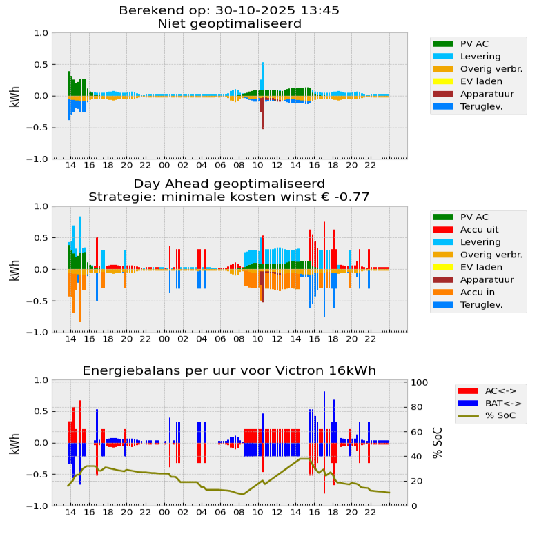

Afbeeldingslocatie: https://tweakers.net/i/B4A7Z9nFGlc2fvXNoWhlwi3pH0Q=/x800/filters:strip_exif()/f/image/4PLmXVqIFPDBd4bSNNSdUKGF.png?f=fotoalbum_large
Ik snap niet zo goed waarom de accu morgen een heel klein beetje gaat terugleveren en daar zelfs mee onder mijn minimale soc komt, kan iemand dat verklaren? En kan ik ergens een marge instellen zodat dit niet gebeurt?

Ik gebruik DAO nu al een paar weken en loop nu tegen iets vreemds aan.
In mijn Config heb ik mijn PV-installaties gedefineerd, echter zie ik in de grafieken geen PV productie/ (groene staven)
Wat gaat er mis, of waar zit mijn fout?
Afbeeldingslocatie: https://tweakers.net/i/BeDs6TII_pHSeyyd1ONMF7Yrea4=/fit-in/4920x3264/filters:max_bytes(3145728):no_upscale():strip_icc():strip_exif()/f/image/bQRv1G4IyjzKtaG9fOeufyo3.jpg?f=user_large

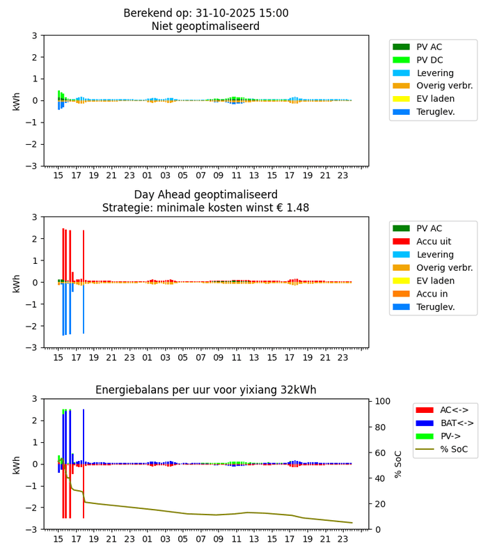

bartzzz schreef op zondag 26 oktober 2025 @ 08:51:

Wil je als eerste je code blok even in een quote blok zetten? Dat scheelt de niet geïnteresseerde lezer wat scrollen.
De grafiek ziet er sowieso raar uit. De teruglevering en accu in blokken mogen niet boven de nul-lijn komen.
Wil je de yield voor solar per installatie goed uitrekenen en invullen (zie https://github.com/cornee...t-alle-instellingen#solar)? Weet niet of het daar aan ligt, maar dan klopt dat in ieder geval.
De formule is niet moeilijk: (capaciteit in Wp x 0,85) / 400.000.

Ik snap niet waarom hij de PV niet laat zien in de grafiek.
Torch1969 schreef op zondag 26 oktober 2025 @ 10:06:
Dus b.v. 12,95 x1.000=12.950 x 0,85 = 11.000,75 / 400.000 = 0,02751875

bartzzz schreef op zondag 26 oktober 2025 @ 17:26:
De yield heb ik nagekeken en die staan goed.
In de config die je deelde zie ik 3x "yield": 0.010,
Volgens mij klopt dat (bij benadering) alleen voor de eerste, de 2e zou hetzelfde moeten zijn als mijn rekenvoorbeeld. De derde veeeel lager…..
En ik zie dat je de Calc baseload gebruikt, die mag geen negatieve waarden bevatten. Hoe ziet die eruit? Je geconfigureerde baseload staat ook vol met negatieve waarden, wat is daar het doel van?

Waarom zou de yield lager meten zijn bij de 2de of 3de PV Installtie.
Elke installatie heeft toch zijn eigen yield?
De base load heb ik DAO zelf laten uitreken na een paar weken te hebben gedraaid.
Ik ga deze wel even op de default waarden zetten en kijken hoe hij daarop reageert.

Nu een nieuwe berekening gemaakt en dat ziet veel beter uit.
Afbeeldingslocatie: https://tweakers.net/i/Ipv2bAhNyeFtN7W-_KW_PjzwG9Y=/800x/filters:strip_icc():strip_exif()/f/image/SwLsxAzKhlVjg4BnVb2fTqJF.jpg?f=fotoalbum_large
Dus door de baseload berekening te laten doen door DAO waar negatieve waarden uitkwam ging het mis denk ik.

Omdat de opbrengst voor een installatie met één paneel van 420 Wp anders is dan voor je installatie van 12950Wp.Hoe ben je gekomen op 0,010?
DAO berekent de baseload op basis van de sensoren die jij configureert, als daar iets niet goed in zit of out of sync rapporteert (lees maar een stukje terug) dan gaat die berekening niet goed en krijg je negatieve getallen (oftewel uren met teruggave ipv verbruik). De baseload in je configuratie bevat ook veel negatieve getallen, als ik jou was zou ik die aanpassen naar je daadwerkelijke basisverbruik.

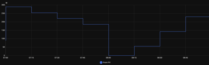

Ik heb vanochtend om 8 uur gehad dat DAO operating mode op uit ging, en From PV gaf 0 aan. Terwijl zowel om 7:45 als om 8:15 er wel een waarde voor From PV was. Iemand enig idee waarom de omvormer wordt uitgezet?
2025-10-27 08:00:00 info: Day Ahead Optimalisering versie: 2025.10.6

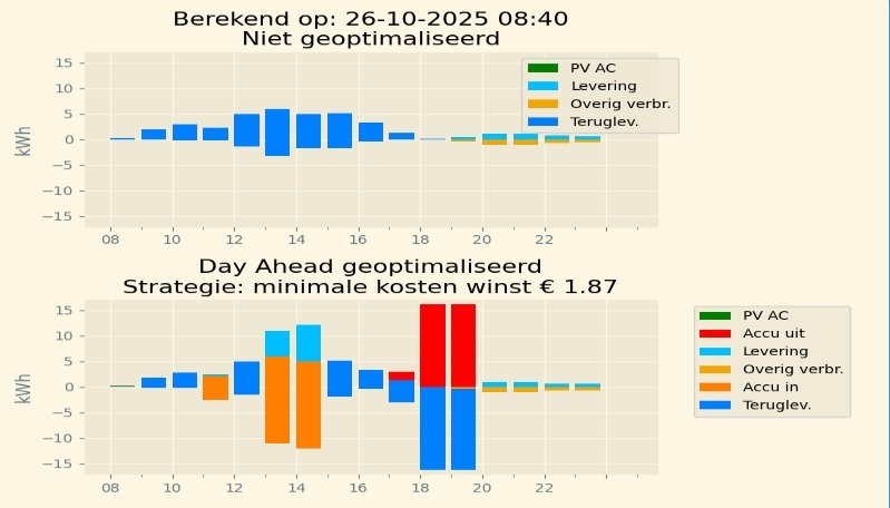

Ik ben een tijdje op vakantie geweest en dacht dat DAO mooi door zou draaien..maar dat viel een beetje tegen. Er zijn meerdere momenten geweest dat het stopt met berekenen. Iemand daar ook ervaringen mee en tips om dat op te lossen? Uit de logs word ik niet wijzer. Lijkt er gewoon op dat de timer niet triggert of dat iets uit-sync loopt.
Afbeeldingslocatie: https://tweakers.net/i/IQ9SECwJhq-SOmwSoXIBdIV-wV0=/800x/filters:strip_exif()/f/image/UaRXWkOwPUIgooQvD5DydSEb.png?f=fotoalbum_large
Komt namelijk steeds vaker voor dat de planning goed is, maar dat einde dag er vrij weinig is gebeurd.
[ Voor 7% gewijzigd door Mirabis op 27-10-2025 13:06 ]

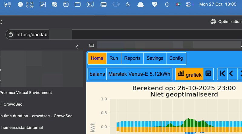

Bij mij draaide DAO in de vakantie gewoon door (addon van HA).
Ik zie dat jij DAO als losse container onder proxmox draait.
Kun je daar nog iets van prioriteit instellen.
Ik heb geen ervaring met proxmox, maar misschien kun gebruikers van DAO onder promox hun ervaringen en instellingen met je delen?
WP: Alpha Innotec MSW2-6S | PV: 20 x 300 Wp AEG | ACCU: 2x16x280Ah LiFePO4 3 x Multiplus II 48/3000 | DYN: Tibber | Gasloos | Day Ahead Optimizer

Ik kan wel prioriteit instellen maar ik geloof niet dat resource beschikbaarheid het probleem is. Mijn server is eigenlijk oversized/overpowered voor het luttele wat ik draai. Als ik naar de grafieken kijk gaat dat allemaal prima. Ik heb voor nu in ChangeDetection een monitor gemaakt voor DAO die kijkt of de calculatie image aangepast wordt. Zodra hij een change ziet (dus er is een nieuwe berekening) stuurt ChangeDetection een notificatie naar UptimeKuma. UptimeKuma is dan weer zo ingesteld dat het mij een notificatie op mijn mobiel stuurt als hij geen enkele notificatie ontvangt binnen 901 seconde (15 min).
Hoop zo notificatie's te ontvangen voor wanneer het weer stopt zodat ik dat naast de logs en homeassistant kan houden. De monitoring loopt dan ook buiten HA/DAO om. Mijn eerste gok is nu dat als HomeAssistant restart i.v.m. een addon/integratie update de actieve timers ook stoppen.
1x Venus-E v153 +LilyGo HA, CT003 V117 | 5040Wp ZO + 4200Wp NW | Zonneplan, 3x25A, Easee Charge Lite | EV 98kWh

Nog een vraagje: mijn warmtepomp valt niet echt te regelen. Of liever: mijn warmtevraag valt niet echt te regelen. Is het dan de moeite ze te configureren?
Mijn auto laadt ook 1 fasig. Is dat de moeite om te configureren? ik dacht een simpele te bepalen threshold te bouwen: bv laden als de stroomprijs onder de 20 cent/kWh is, anders niet laden, zoiets. Moet die dan ook in DAO?

Ik heb regelmatig een timeout in de verbinding met HA. Ik weet niet waarom dit precies gebeurd, maar het is erg vervelend dat hierdoor de schedule gemist wordt. Regelmatig staat de accu nu onnodig langer te laden of ontladen of niet te laden. Kan hier wellicht een retry ingebouwd worden? Er is ook niks om dit te detecteren mogelijk, omdat de eventuele foutmelding ook niet naar HA gezet kan worden...
Zowieso is het misschien een idee om de communicatie van deze add-on betrouwbaarder te maken door de info via MQTT te versturen? Dan kan er ook met auto discovery gewerkt worden om entities in Home Assistant aan te maken, ipv de helpers die nu handmatig gemaakt moeten worden. Als ik binnenkort wat tijd heb wil ik hier eventueel ook wel eens naar kijken.

Vandaag lijkt DAO het spoor bijster, kwartier na kwartier nemen de kosten toe in plaats van af.
Profit: -0.77

2025-10-30 13:45:00 info: No reduced hours applied for Victron 16kWh
2025-10-30 13:45:00 info: Startwaarde SoC Victron 16kWh: 16.0%
2025-10-30 13:45:00 info: Boiler niet aanwezig of staat uit, boiler wordt niet ingepland
2025-10-30 13:45:00 info: Instellingen voor laden van EV: Ioniq 6
2025-10-30 13:45:00 info: Direct laden is uit
2025-10-30 13:45:00 info:  Ampere  Effic. Grid kW Accu kW
2025-10-30 13:45:00 info:    0.00    0.10    0.00    0.00
2025-10-30 13:45:00 info:    6.00    0.91    1.38    1.26
2025-10-30 13:45:00 info:   10.00    0.92    2.30    2.12
2025-10-30 13:45:00 info:   12.00    0.79    2.76    2.18
2025-10-30 13:45:00 info: Capaciteit accu: 74 kWh
2025-10-30 13:45:00 info: Maximaal laadvermogen: 2.76 kW
2025-10-30 13:45:00 info: Klaar met laden op: 30-10-2025 08:00:00
2025-10-30 13:45:00 info: Huidig laadniveau: 75.0 %
2025-10-30 13:45:00 info: Gewenst laadniveau:75.0 %
2025-10-30 13:45:00 info: Marge voor het laden: 1 %
2025-10-30 13:45:00 info: Locatie: home
2025-10-30 13:45:00 info: Ingeplugged:True
2025-10-30 13:45:00 info: Benodigde netto energie: 0.000 kWh
2025-10-30 13:45:00 info: Tijd nodig om te laden: 0:0 uur
2025-10-30 13:45:00 info: Afgerond naar hele intervallen: 0 kwartier
2025-10-30 13:45:00 info: Stand laden schakelaar: off
2025-10-30 13:45:00 info: Stand aantal ampere laden: 0.0 A
2025-10-30 13:45:00 info: Opladen wordt niet ingepland, omdat werkelijk niveau (75.0%) hoger is of gelijk aan gewenst niveau (75.0% minus de marge 1%), opgegeven tijdstip (2025-10-30 08:00:00) is verouderd.
2025-10-30 13:45:00 info: Warmtepomp niet aanwezig of enabled - warmtepomp wordt niet ingepland
2025-10-30 13:45:00 info: Apparaat vaatwasser direct starten staat uit
2025-10-30 13:45:00 info: Machine vaatwasser wordt niet ingepland, want de berekende planning wordt nu uitgevoerd
2025-10-30 13:45:00 info: Apparaat washing_machine direct starten staat uit
2025-10-30 13:45:00 info: Apparaat washing_machine met programma '40 graden' wordt ingepland tussen 2025-10-31 09:00 en 2025-10-31 13:00.
2025-10-30 13:45:00 info: Strategie: minimale kosten
2025-10-30 13:45:00 info: Maximale fout (maximal gap): 0.005000 euro
2025-10-30 13:46:30 info: Rekentijd: 90.18 sec
2025-10-30 13:46:30 info: Het programma heeft een optimale oplossing gevonden.
2025-10-30 13:46:30 info: In- en uitgaande energie per kwartier batterij Victron 16kWh
   uur   ac->    eff   ->dc pv->dc   dc->    eff  ->bat  o_eff    SoC
          kWh      %    kWh    kWh    kWh      %    kWh      %      %
 13:45   0.38  89.70   0.34   0.00   0.34 100.00   0.34  89.70  18.10
 14:00   0.38  89.70   0.34   0.00   0.34 100.00   0.34  89.70  20.20
 14:15   0.63  89.80   0.56   0.00   0.56 100.00   0.56  89.80  23.71
 14:30   0.25  87.20   0.22   0.00   0.22 100.00   0.22  87.20  25.08
 14:45   0.00     --   0.00   0.00   0.00     --   0.00     --  25.08
 15:00   0.75  89.20   0.67   0.00   0.67 100.00   0.67  89.20  29.26
 15:15   0.25  87.20   0.22   0.00   0.22 100.00   0.22  87.20  30.62
 15:30   0.25  87.20   0.22   0.00   0.22 100.00   0.22  87.20  31.98
 15:45   0.00     --   0.00   0.00   0.00     --   0.00     --  31.98
 16:00   0.00     --   0.00   0.00   0.00     --   0.00     --  31.98
 16:15   0.00     --   0.00   0.00   0.00     --   0.00     --  31.98
 16:30  -0.03  89.10  -0.04   0.00  -0.04 100.00  -0.04  89.10  31.74
 16:45  -0.50  95.00  -0.53   0.00  -0.53 100.00  -0.53  95.00  28.45
 17:00  -0.04  89.10  -0.04   0.00  -0.04 100.00  -0.04  89.10  28.18
 17:15   0.25  87.20   0.22   0.00   0.22 100.00   0.22  87.20  29.54
 17:30   0.25  87.20   0.22   0.00   0.22 100.00   0.22  87.20  30.90
 17:45  -0.05  93.50  -0.06   0.00  -0.06 100.00  -0.06  93.50  30.55
 18:00  -0.06  93.50  -0.07   0.00  -0.07 100.00  -0.07  93.50  30.13
 18:15  -0.07  93.50  -0.07   0.00  -0.07 100.00  -0.07  93.50  29.68
 18:30  -0.07  93.50  -0.08   0.00  -0.08 100.00  -0.08  93.50  29.20
 18:45  -0.07  93.50  -0.07   0.00  -0.07 100.00  -0.07  93.50  28.75
 19:00  -0.06  93.50  -0.06   0.00  -0.06 100.00  -0.06  93.50  28.38
 19:15  -0.05  93.50  -0.05   0.00  -0.05 100.00  -0.05  93.50  28.04
 19:30  -0.05  93.50  -0.05   0.00  -0.05 100.00  -0.05  93.50  27.71
 19:45   0.25  87.20   0.22   0.00   0.22 100.00   0.22  87.20  29.07
 20:00  -0.06  93.50  -0.06   0.00  -0.06 100.00  -0.06  93.50  28.69
 20:15  -0.06  93.50  -0.06   0.00  -0.06 100.00  -0.06  93.50  28.30
 20:30  -0.06  93.50  -0.07   0.00  -0.07 100.00  -0.07  93.50  27.89
 20:45  -0.05  93.50  -0.06   0.00  -0.06 100.00  -0.06  93.50  27.53
 21:00  -0.04  89.10  -0.04   0.00  -0.04 100.00  -0.04  89.10  27.28
 21:15  -0.03  89.10  -0.03   0.00  -0.03 100.00  -0.03  89.10  27.07
 21:30  -0.02  89.10  -0.02   0.00  -0.02 100.00  -0.02  89.10  26.92
 21:45   0.00     --   0.00   0.00   0.00     --   0.00     --  26.92
 22:00  -0.03  89.10  -0.03   0.00  -0.03 100.00  -0.03  89.10  26.72
 22:15  -0.03  89.10  -0.03   0.00  -0.03 100.00  -0.03  89.10  26.53
 22:30  -0.03  89.10  -0.03   0.00  -0.03 100.00  -0.03  89.10  26.34
 22:45   0.00     --   0.00   0.00   0.00     --   0.00     --  26.34
 23:00  -0.03  89.10  -0.03   0.00  -0.03 100.00  -0.03  89.10  26.14
 23:15  -0.03  89.10  -0.03   0.00  -0.03 100.00  -0.03  89.10  25.95
 23:30   0.00     --   0.00   0.00   0.00     --   0.00     --  25.95
 23:45   0.00     --   0.00   0.00   0.00     --   0.00     --  25.95
 00:00  -0.03  89.10  -0.03   0.00  -0.03 100.00  -0.03  89.10  25.77
 00:15   0.00     --   0.00   0.00   0.00     --   0.00     --  25.77
 00:30  -0.38  95.00  -0.39   0.00  -0.39 100.00  -0.39  95.00  23.30
 00:45   0.00     --   0.00   0.00   0.00     --   0.00     --  23.30
 01:00  -0.03  89.10  -0.03   0.00  -0.03 100.00  -0.03  89.10  23.11
 01:15  -0.31  95.20  -0.33   0.00  -0.33 100.00  -0.33  95.20  21.06
 01:30  -0.31  95.20  -0.33   0.00  -0.33 100.00  -0.33  95.20  19.01
 01:45   0.00     --   0.00   0.00   0.00     --   0.00     --  19.01
 02:00   0.00     --   0.00   0.00   0.00     --   0.00     --  19.01
 02:15   0.00     --   0.00   0.00   0.00     --   0.00     --  19.01
 02:30   0.00     --   0.00   0.00   0.00     --   0.00     --  19.01
 02:45   0.00     --   0.00   0.00   0.00     --   0.00     --  19.01
 03:00   0.00     --   0.00   0.00   0.00     --   0.00     --  19.01
 03:15   0.00     --   0.00   0.00   0.00     --   0.00     --  19.01
 03:30  -0.31  95.20  -0.33   0.00  -0.33 100.00  -0.33  95.20  16.96
 03:45  -0.31  95.20  -0.33   0.00  -0.33 100.00  -0.33  95.20  14.91
 04:00   0.00     --   0.00   0.00   0.00     --   0.00     --  14.91
 04:15  -0.31  95.20  -0.33   0.00  -0.33 100.00  -0.33  95.20  12.86
 04:30   0.00     --   0.00   0.00   0.00     --   0.00     --  12.86
 04:45   0.00     --   0.00   0.00   0.00     --   0.00     --  12.86
 05:00   0.00     --   0.00   0.00   0.00     --   0.00     --  12.86
 05:15   0.00     --   0.00   0.00   0.00     --   0.00     --  12.86
 05:30   0.00     --   0.00   0.00   0.00     --   0.00     --  12.86
 05:45  -0.02  89.10  -0.03   0.00  -0.03 100.00  -0.03  89.10  12.68
 06:00  -0.02  89.10  -0.03   0.00  -0.03 100.00  -0.03  89.10  12.52
 06:15  -0.02  89.10  -0.03   0.00  -0.03 100.00  -0.03  89.10  12.35
 06:30  -0.02  89.10  -0.03   0.00  -0.03 100.00  -0.03  89.10  12.18
 06:45  -0.04  89.10  -0.04   0.00  -0.04 100.00  -0.04  89.10  11.91
 07:00  -0.07  93.50  -0.08   0.00  -0.08 100.00  -0.08  93.50  11.43
 07:15  -0.09  93.50  -0.09   0.00  -0.09 100.00  -0.09  93.50  10.85
 07:30  -0.10  93.50  -0.11   0.00  -0.11 100.00  -0.11  93.50  10.17
 07:45  -0.08  93.50  -0.08   0.00  -0.08 100.00  -0.08  93.50   9.64
 08:00  -0.03  89.10  -0.03   0.00  -0.03 100.00  -0.03  89.10   9.44
 08:15  -0.01  89.10  -0.01   0.00  -0.01 100.00  -0.01  89.10   9.37
 08:30   0.25  87.20   0.22   0.00   0.22 100.00   0.22  87.20  10.74
 08:45   0.25  87.20   0.22   0.00   0.22 100.00   0.22  87.20  12.10
 09:00   0.25  87.20   0.22   0.00   0.22 100.00   0.22  87.20  13.46
 09:15   0.25  87.20   0.22   0.00   0.22 100.00   0.22  87.20  14.82
 09:30   0.25  87.20   0.22   0.00   0.22 100.00   0.22  87.20  16.19
 09:45   0.25  87.20   0.22   0.00   0.22 100.00   0.22  87.20  17.55
 10:00   0.25  87.20   0.22   0.00   0.22 100.00   0.22  87.20  18.91
 10:15   0.25  87.20   0.22   0.00   0.22 100.00   0.22  87.20  20.27
 10:30  -0.44  95.00  -0.46   0.00  -0.46 100.00  -0.46  95.00  17.38
 10:45   0.25  87.20   0.22   0.00   0.22 100.00   0.22  87.20  18.74
 11:00   0.25  87.20   0.22   0.00   0.22 100.00   0.22  87.20  20.10
 11:15   0.25  87.20   0.22   0.00   0.22 100.00   0.22  87.20  21.47
 11:30   0.25  87.20   0.22   0.00   0.22 100.00   0.22  87.20  22.83
 11:45   0.25  87.20   0.22   0.00   0.22 100.00   0.22  87.20  24.19
 12:00   0.25  87.20   0.22   0.00   0.22 100.00   0.22  87.20  25.55
 12:15   0.25  87.20   0.22   0.00   0.22 100.00   0.22  87.20  26.92
 12:30   0.25  87.20   0.22   0.00   0.22 100.00   0.22  87.20  28.28
 12:45   0.25  87.20   0.22   0.00   0.22 100.00   0.22  87.20  29.64
 13:00   0.25  87.20   0.22   0.00   0.22 100.00   0.22  87.20  31.00
 13:15   0.25  87.20   0.22   0.00   0.22 100.00   0.22  87.20  32.37
 13:30   0.25  87.20   0.22   0.00   0.22 100.00   0.22  87.20  33.73
 13:45   0.25  87.20   0.22   0.00   0.22 100.00   0.22  87.20  35.09
 14:00   0.25  87.20   0.22   0.00   0.22 100.00   0.22  87.20  36.45
 14:15   0.25  87.20   0.22   0.00   0.22 100.00   0.22  87.20  37.82
 14:30   0.00     --   0.00   0.00   0.00     --   0.00     --  37.82
 14:45   0.00     --   0.00   0.00   0.00     --   0.00     --  37.82
 15:00   0.00     --   0.00   0.00   0.00     --   0.00     --  37.82
 15:15   0.00     --   0.00   0.00   0.00     --   0.00     --  37.82
 15:30  -0.50  95.00  -0.53   0.00  -0.53 100.00  -0.53  95.00  34.53
 15:45  -0.50  95.00  -0.53   0.00  -0.53 100.00  -0.53  95.00  31.24
 16:00  -0.40  95.00  -0.43   0.00  -0.43 100.00  -0.43  95.00  28.58
 16:15  -0.31  96.20  -0.32   0.00  -0.32 100.00  -0.32  96.20  26.55
 16:30   0.25  87.20   0.22   0.00   0.22 100.00   0.22  87.20  27.91
 16:45   0.25  87.20   0.22   0.00   0.22 100.00   0.22  87.20  29.27
 17:00  -0.75  92.50  -0.81   0.00  -0.81 100.00  -0.81  92.50  24.20
 17:15   0.25  87.20   0.22   0.00   0.22 100.00   0.22  87.20  25.57
 17:30   0.25  87.20   0.22   0.00   0.22 100.00   0.22  87.20  26.93
 17:45  -0.31  95.20  -0.33   0.00  -0.33 100.00  -0.33  95.20  24.88
 18:00  -0.63  92.50  -0.68   0.00  -0.68 100.00  -0.68  92.50  20.65
 18:15  -0.31  95.20  -0.33   0.00  -0.33 100.00  -0.33  95.20  18.60

2025-10-30 13:46:33 info: Berekende prognoses:
   uur  bat_in  bat_out   cons   prod   base   boil     wp     ev  pv_ac   cost  profit  b_tem   mach
 13:45    0.38     0.00   0.05   0.00   0.06   0.00   0.00   0.00   0.38   0.01   -0.00  20.00   0.00
 14:00    0.38     0.00   0.13   0.00   0.07   0.00   0.00   0.00   0.31   0.03   -0.00  20.00   0.00
 14:15    0.63     0.00   0.44   0.00   0.07   0.00   0.00   0.00   0.25   0.08   -0.00  20.00   0.00
 14:30    0.25     0.00   0.13   0.00   0.07   0.00   0.00   0.00   0.20   0.03   -0.00  20.00   0.00
 14:45    0.00     0.00   0.00   0.13   0.08   0.00   0.00   0.00   0.21   0.00   -0.03  20.00   0.00
 15:00    0.75     0.00   0.57   0.00   0.08   0.00   0.00   0.00   0.26   0.10   -0.00  20.00   0.00
 15:15    0.25     0.00   0.07   0.00   0.09   0.00   0.00   0.00   0.26   0.02   -0.00  20.00   0.00
 15:30    0.25     0.00   0.07   0.00   0.09   0.00   0.00   0.00   0.27   0.02   -0.00  20.00   0.00
 15:45    0.00     0.00   0.00   0.03   0.08   0.00   0.00   0.00   0.11   0.00   -0.01  20.00   0.00
 16:00    0.00     0.00   0.00   0.00   0.07   0.00   0.00   0.00   0.07   0.00   -0.00  20.00   0.00
 16:15    0.00     0.00   0.02   0.00   0.06   0.00   0.00   0.00   0.04   0.00   -0.00  20.00   0.00
 16:30    0.00     0.03   0.00   0.00   0.05   0.00   0.00   0.00   0.02   0.00   -0.00  20.00   0.00
 16:45    0.00     0.50   0.00   0.46   0.05   0.00   0.00   0.00   0.01   0.00   -0.11  20.00   0.00
 17:00    0.00     0.04   0.00   0.00   0.05   0.00   0.00   0.00   0.01   0.00   -0.00  20.00   0.00
 17:15    0.25     0.00   0.30   0.00   0.05   0.00   0.00   0.00   0.00   0.08   -0.00  20.00   0.00
 17:30    0.25     0.00   0.30   0.00   0.05   0.00   0.00   0.00   0.00   0.09   -0.00  20.00   0.00
 17:45    0.00     0.05   0.00   0.00   0.05   0.00   0.00   0.00   0.00   0.00   -0.00  20.00   0.00
 18:00    0.00     0.06   0.00   0.00   0.06   0.00   0.00   0.00   0.00   0.00   -0.00  20.00   0.00
 18:15    0.00     0.07   0.00   0.00   0.07   0.00   0.00   0.00   0.00   0.00   -0.00  20.00   0.00
 18:30    0.00     0.07   0.00   0.00   0.07   0.00   0.00   0.00   0.00   0.00   -0.00  20.00   0.00
 18:45    0.00     0.07   0.00   0.00   0.07   0.00   0.00   0.00   0.00   0.00   -0.00  20.00   0.00
 19:00    0.00     0.06   0.00   0.00   0.06   0.00   0.00   0.00   0.00   0.00   -0.00  20.00   0.00
 19:15    0.00     0.05   0.00   0.00   0.05   0.00   0.00   0.00   0.00   0.00   -0.00  20.00   0.00
 19:30    0.00     0.05   0.00   0.00   0.05   0.00   0.00   0.00   0.00   0.00   -0.00  20.00   0.00
 19:45    0.25     0.00   0.30   0.00   0.05   0.00   0.00   0.00   0.00   0.08   -0.00  20.00   0.00
 20:00    0.00     0.06   0.00   0.00   0.06   0.00   0.00   0.00   0.00   0.00   -0.00  20.00   0.00
 20:15    0.00     0.06   0.00   0.00   0.06   0.00   0.00   0.00   0.00   0.00   -0.00  20.00   0.00
 20:30    0.00     0.06   0.00   0.00   0.06   0.00   0.00   0.00   0.00   0.00   -0.00  20.00   0.00
 20:45    0.00     0.05   0.00   0.00   0.05   0.00   0.00   0.00   0.00   0.00   -0.00  20.00   0.00
 21:00    0.00     0.04   0.00   0.00   0.04   0.00   0.00   0.00   0.00   0.00   -0.00  20.00   0.00
 21:15    0.00     0.03   0.00   0.00   0.03   0.00   0.00   0.00   0.00   0.00   -0.00  20.00   0.00
 21:30    0.00     0.02   0.00   0.00   0.02   0.00   0.00   0.00   0.00   0.00   -0.00  20.00   0.00
 21:45    0.00     0.00   0.02   0.00   0.02   0.00   0.00   0.00   0.00   0.01   -0.00  20.00   0.00
 22:00    0.00     0.03   0.00   0.00   0.03   0.00   0.00   0.00   0.00   0.00   -0.00  20.00   0.00
 22:15    0.00     0.03   0.00   0.00   0.03   0.00   0.00   0.00   0.00   0.00   -0.00  20.00   0.00
 22:30    0.00     0.03   0.00   0.00   0.03   0.00   0.00   0.00   0.00   0.00   -0.00  20.00   0.00
 22:45    0.00     0.00   0.03   0.00   0.03   0.00   0.00   0.00   0.00   0.01   -0.00  20.00   0.00
 23:00    0.00     0.03   0.00   0.00   0.03   0.00   0.00   0.00   0.00   0.00   -0.00  20.00   0.00
 23:15    0.00     0.03   0.00   0.00   0.03   0.00   0.00   0.00   0.00   0.00   -0.00  20.00   0.00
 23:30    0.00     0.00   0.03   0.00   0.03   0.00   0.00   0.00   0.00   0.01   -0.00  20.00   0.00
 23:45    0.00     0.00   0.03   0.00   0.03   0.00   0.00   0.00   0.00   0.01   -0.00  20.00   0.00
 00:00    0.00     0.03   0.00   0.00   0.03   0.00   0.00   0.00   0.00   0.00   -0.00  20.00   0.00
 00:15    0.00     0.00   0.02   0.00   0.03   0.00   0.00   0.00   0.00   0.01   -0.00  20.00   0.00
 00:30    0.00     0.38   0.00   0.35   0.02   0.00   0.00   0.00   0.00   0.00   -0.03  20.00   0.00
 00:45    0.00     0.00   0.03   0.00   0.03   0.00   0.00   0.00   0.00   0.01   -0.00  20.00   0.00
 01:00    0.00     0.03   0.00   0.00   0.03   0.00   0.00   0.00   0.00   0.00   -0.00  20.00   0.00
 01:15    0.00     0.31   0.00   0.29   0.03   0.00   0.00   0.00   0.00   0.00   -0.02  20.00   0.00
 01:30    0.00     0.31   0.00   0.28   0.03   0.00   0.00   0.00   0.00   0.00   -0.02  20.00   0.00
 01:45    0.00     0.00   0.03   0.00   0.03   0.00   0.00   0.00   0.00   0.01   -0.00  20.00   0.00
 02:00    0.00     0.00   0.03   0.00   0.03   0.00   0.00   0.00   0.00   0.01   -0.00  20.00   0.00
 02:15    0.00     0.00   0.03   0.00   0.03   0.00   0.00   0.00   0.00   0.01   -0.00  20.00   0.00
 02:30    0.00     0.00   0.03   0.00   0.03   0.00   0.00   0.00   0.00   0.01   -0.00  20.00   0.00
 02:45    0.00     0.00   0.03   0.00   0.03   0.00   0.00   0.00   0.00   0.01   -0.00  20.00   0.00
 03:00    0.00     0.00   0.03   0.00   0.03   0.00   0.00   0.00   0.00   0.01   -0.00  20.00   0.00
 03:15    0.00     0.00   0.03   0.00   0.03   0.00   0.00   0.00   0.00   0.01   -0.00  20.00   0.00
 03:30    0.00     0.31   0.00   0.28   0.03   0.00   0.00   0.00   0.00   0.00   -0.02  20.00   0.00
 03:45    0.00     0.31   0.00   0.28   0.03   0.00   0.00   0.00   0.00   0.00   -0.02  20.00   0.00
 04:00    0.00     0.00   0.03   0.00   0.03   0.00   0.00   0.00   0.00   0.01   -0.00  20.00   0.00
 04:15    0.00     0.31   0.00   0.28   0.03   0.00   0.00   0.00   0.00   0.00   -0.02  20.00   0.00
 04:30    0.00     0.00   0.03   0.00   0.03   0.00   0.00   0.00   0.00   0.01   -0.00  20.00   0.00
 04:45    0.00     0.00   0.03   0.00   0.03   0.00   0.00   0.00   0.00   0.01   -0.00  20.00   0.00
 05:00    0.00     0.00   0.03   0.00   0.03   0.00   0.00   0.00   0.00   0.01   -0.00  20.00   0.00
 05:15    0.00     0.00   0.03   0.00   0.03   0.00   0.00   0.00   0.00   0.01   -0.00  20.00   0.00
 05:30    0.00     0.00   0.02   0.00   0.02   0.00   0.00   0.00   0.00   0.01   -0.00  20.00   0.00
 05:45    0.00     0.02   0.00   0.00   0.03   0.00   0.00   0.00   0.00   0.00   -0.00  20.00   0.00
 06:00    0.00     0.02   0.00   0.00   0.02   0.00   0.00   0.00   0.00   0.00   -0.00  20.00   0.00
 06:15    0.00     0.02   0.00   0.00   0.02   0.00   0.00   0.00   0.00   0.00   -0.00  20.00   0.00
 06:30    0.00     0.02   0.00   0.00   0.02   0.00   0.00   0.00   0.00   0.00   -0.00  20.00   0.00
 06:45    0.00     0.04   0.00   0.00   0.04   0.00   0.00   0.00   0.00   0.00   -0.00  20.00   0.00
 07:00    0.00     0.07   0.00   0.00   0.07   0.00   0.00   0.00   0.00   0.00   -0.00  20.00   0.00
 07:15    0.00     0.09   0.00   0.00   0.09   0.00   0.00   0.00   0.00   0.00   -0.00  20.00   0.00
 07:30    0.00     0.10   0.00   0.00   0.10   0.00   0.00   0.00   0.00   0.00   -0.00  20.00   0.00
 07:45    0.00     0.08   0.00   0.00   0.09   0.00   0.00   0.00   0.01   0.00   -0.00  20.00   0.00
 08:00    0.00     0.03   0.00   0.00   0.05   0.00   0.00   0.00   0.02   0.00   -0.00  20.00   0.00
 08:15    0.00     0.01   0.00   0.00   0.03   0.00   0.00   0.00   0.03   0.00   -0.00  20.00   0.00
 08:30    0.25     0.00   0.24   0.00   0.02   0.00   0.00   0.00   0.03   0.06   -0.00  20.00   0.00
 08:45    0.25     0.00   0.23   0.00   0.03   0.00   0.00   0.00   0.05   0.05   -0.00  20.00   0.00
 09:00    0.25     0.00   0.23   0.00   0.05   0.00   0.00   0.00   0.07   0.06   -0.00  20.00   0.00
 09:15    0.25     0.00   0.22   0.00   0.05   0.00   0.00   0.00   0.08   0.05   -0.00  20.00   0.00
 09:30    0.25     0.00   0.21   0.00   0.05   0.00   0.00   0.00   0.09   0.05   -0.00  20.00   0.00
 09:45    0.25     0.00   0.20   0.00   0.05   0.00   0.00   0.00   0.10   0.05   -0.00  20.00   0.00
 10:00    0.25     0.00   0.20   0.00   0.04   0.00   0.00   0.00   0.09   0.05   -0.00  20.00   0.00
 10:15    0.25     0.00   0.41   0.00   0.04   0.00   0.00   0.00   0.09   0.10   -0.00  20.00   0.22
 10:30    0.00     0.44   0.00   0.00   0.03   0.00   0.00   0.00   0.09   0.00   -0.00  20.00   0.50
 10:45    0.25     0.00   0.22   0.00   0.03   0.00   0.00   0.00   0.09   0.05   -0.00  20.00   0.03
 11:00    0.25     0.00   0.22   0.00   0.04   0.00   0.00   0.00   0.09   0.05   -0.00  20.00   0.03
 11:15    0.25     0.00   0.23   0.00   0.04   0.00   0.00   0.00   0.09   0.05   -0.00  20.00   0.03
 11:30    0.25     0.00   0.23   0.00   0.04   0.00   0.00   0.00   0.09   0.05   -0.00  20.00   0.03
 11:45    0.25     0.00   0.24   0.00   0.05   0.00   0.00   0.00   0.09   0.06   -0.00  20.00   0.03
 12:00    0.25     0.00   0.26   0.00   0.06   0.00   0.00   0.00   0.08   0.06   -0.00  20.00   0.03
 12:15    0.25     0.00   0.27   0.00   0.07   0.00   0.00   0.00   0.08   0.06   -0.00  20.00   0.03
 12:30    0.25     0.00   0.25   0.00   0.07   0.00   0.00   0.00   0.08   0.06   -0.00  20.00   0.00
 12:45    0.25     0.00   0.24   0.00   0.07   0.00   0.00   0.00   0.08   0.06   -0.00  20.00   0.00
 13:00    0.25     0.00   0.20   0.00   0.06   0.00   0.00   0.00   0.10   0.05   -0.00  20.00   0.00
 13:15    0.25     0.00   0.19   0.00   0.05   0.00   0.00   0.00   0.11   0.04   -0.00  20.00   0.00
 13:30    0.25     0.00   0.18   0.00   0.05   0.00   0.00   0.00   0.12   0.04   -0.00  20.00   0.00
 13:45    0.25     0.00   0.18   0.00   0.06   0.00   0.00   0.00   0.12   0.05   -0.00  20.00   0.00
 14:00    0.25     0.00   0.20   0.00   0.07   0.00   0.00   0.00   0.12   0.05   -0.00  20.00   0.00
 14:15    0.25     0.00   0.20   0.00   0.07   0.00   0.00   0.00   0.12   0.05   -0.00  20.00   0.00
 14:30    0.00     0.00   0.00   0.05   0.07   0.00   0.00   0.00   0.13   0.00   -0.01  20.00   0.00
 14:45    0.00     0.00   0.00   0.05   0.08   0.00   0.00   0.00   0.13   0.00   -0.01  20.00   0.00
 15:00    0.00     0.00   0.00   0.05   0.08   0.00   0.00   0.00   0.13   0.00   -0.01  20.00   0.00
 15:15    0.00     0.00   0.00   0.04   0.09   0.00   0.00   0.00   0.13   0.00   -0.01  20.00   0.00
 15:30    0.00     0.50   0.00   0.53   0.09   0.00   0.00   0.00   0.12   0.00   -0.08  20.00   0.00
 15:45    0.00     0.50   0.00   0.47   0.08   0.00   0.00   0.00   0.05   0.00   -0.07  20.00   0.00
 16:00    0.00     0.40   0.00   0.37   0.07   0.00   0.00   0.00   0.03   0.00   -0.05  20.00   0.00
 16:15    0.00     0.31   0.00   0.27   0.06   0.00   0.00   0.00   0.02   0.00   -0.04  20.00   0.00
 16:30    0.25     0.00   0.30   0.00   0.05   0.00   0.00   0.00   0.01   0.09   -0.00  20.00   0.00
 16:45    0.25     0.00   0.30   0.00   0.05   0.00   0.00   0.00   0.00   0.09   -0.00  20.00   0.00
 17:00    0.00     0.75   0.00   0.70   0.05   0.00   0.00   0.00   0.00   0.00   -0.10  20.00   0.00
 17:15    0.25     0.00   0.30   0.00   0.05   0.00   0.00   0.00   0.00   0.09   -0.00  20.00   0.00
 17:30    0.25     0.00   0.30   0.00   0.05   0.00   0.00   0.00   0.00   0.08   -0.00  20.00   0.00
 17:45    0.00     0.31   0.00   0.26   0.05   0.00   0.00   0.00   0.00   0.00   -0.03  20.00   0.00
 18:00    0.00     0.63   0.00   0.56   0.06   0.00   0.00   0.00   0.00   0.00   -0.08  20.00   0.00
 18:15    0.00     0.31   0.00   0.24   0.07   0.00   0.00   0.00   0.00   0.00   -0.03  20.00   0.00
 18:30    0.00     0.00   0.07   0.00   0.07   0.00   0.00   0.00   0.00   0.02   -0.00  20.00   0.00
 19:00    0.00     0.05   0.00   0.00   0.06   0.00   0.00   0.00   0.00   0.00   -0.00  20.00   0.00
 19:45    0.25     0.00   0.30   0.00   0.05   0.00   0.00   0.00   0.00   0.07   -0.00  20.00   0.00
 20:30    0.00     0.12   0.00   0.06   0.06   0.00   0.00   0.00   0.00   0.00   -0.01  20.00   0.00
 20:45    0.00     0.31   0.00   0.26   0.05   0.00   0.00   0.00   0.00   0.00   -0.02  20.00   0.00

Update:
Berekening van 14.00: no result
Berekening van 14.15 hieronder. Wel weer een positieve winst
In de tijd tussen de berekeningen in stond de (virtuele) batterij met de instelling van 1500 W te laden, wat voor voldoende lading zorgde om weer winst te maken.
Ik zou een negatief resultaat verwachten bij een te lage begin soc, maar volgens mij was dat hier niet aan de hand.
