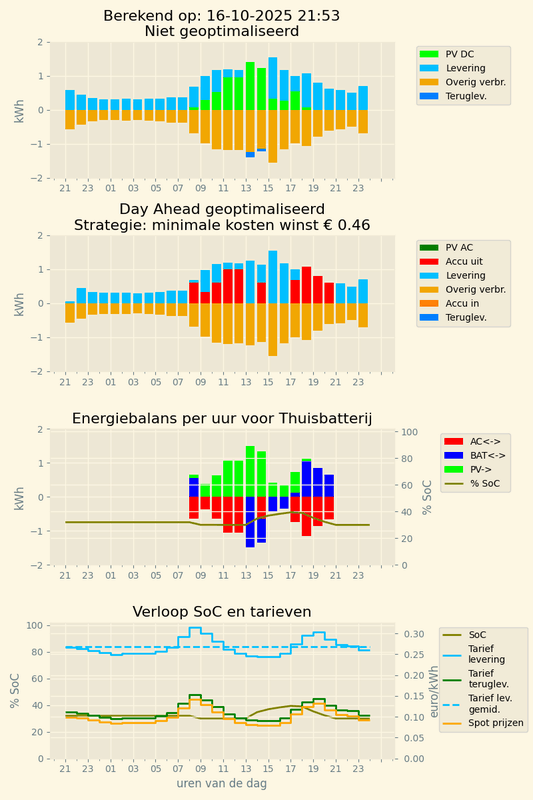

Sinds gisteren krijg ik de volgende foutmelding bij het uitvoeren van de optimaliseringsberekening op versie 2025.10.5.rc3
24

2025-10-15 14:07:30 info: Day Ahead Optimalisering versie: 2025.10.5.rc3
2025-10-15 14:07:30 info: Day Ahead Optimalisering gestart op: 15-10-2025 14:07:30
2025-10-15 14:07:30 info: Day Ahead Optimalisatie gestart: 15-10-2025 14:07:30 taak: calc_optimum_met_debug
2025-10-15 14:07:30 info: Debug = True
2025-10-15 14:07:30 waarschuwing: "last invoice" (2022-09-01) is verouderd en moet worden bijgewerkt
2025-10-15 14:07:30 info: Baseload uit instellingen
2025-10-15 14:07:30 info: Start waarden:
      uur                tijd   p_l   p_t  base  pv_ac  pv_dc
0   14:00 2025-10-15 14:00:00 0.264 0.116 0.500      0  0.928
1   15:00 2025-10-15 15:00:00 0.273 0.125 0.500      0  1.099
2   16:00 2025-10-15 16:00:00 0.288 0.139 0.500      0  0.666
3   17:00 2025-10-15 17:00:00 0.289 0.140 0.500      0  0.465
4   18:00 2025-10-15 18:00:00 0.325 0.174 1.500      0  0.093
5   19:00 2025-10-15 19:00:00 0.352 0.199 1.000      0  0.000
6   20:00 2025-10-15 20:00:00 0.306 0.156 0.500      0  0.000
7   21:00 2025-10-15 21:00:00 0.274 0.126 0.500      0  0.000
8   22:00 2025-10-15 22:00:00 0.265 0.117 0.500      0  0.000
9   23:00 2025-10-15 23:00:00 0.257 0.110 0.350      0  0.000
10  00:00 2025-10-16 00:00:00 0.252 0.105 0.350      0  0.000
11  01:00 2025-10-16 01:00:00 0.248 0.101 0.350      0  0.000
12  02:00 2025-10-16 02:00:00 0.252 0.104 0.350      0  0.000
13  03:00 2025-10-16 03:00:00 0.248 0.101 0.350      0  0.000
14  04:00 2025-10-16 04:00:00 0.249 0.102 0.350      0  0.000
15  05:00 2025-10-16 05:00:00 0.249 0.102 0.350      0  0.000
16  06:00 2025-10-16 06:00:00 0.258 0.111 0.350      0  0.000
17  07:00 2025-10-16 07:00:00 0.279 0.130 0.600      0  0.000
18  08:00 2025-10-16 08:00:00 0.303 0.153 0.500      0  0.093
19  09:00 2025-10-16 09:00:00 0.286 0.136 0.500      0  0.847
20  10:00 2025-10-16 10:00:00 0.259 0.111 0.500      0  1.927
21  11:00 2025-10-16 11:00:00 0.255 0.108 0.500      0  0.910
22  12:00 2025-10-16 12:00:00 0.250 0.103 0.500      0  2.070
23  13:00 2025-10-16 13:00:00 0.245 0.098 0.500      0  5.535

7   00:00 2025-10-16 00:00:00 0.250 0.096 -0.344      0  0.000
8   01:00 2025-10-16 01:00:00 0.246 0.092 -0.347      0  0.000
9   02:00 2025-10-16 02:00:00 0.250 0.095 -0.370      0  0.000
10  03:00 2025-10-16 03:00:00 0.246 0.092 -0.313      0  0.000
11  04:00 2025-10-16 04:00:00 0.247 0.093 -0.320      0  0.000
12  05:00 2025-10-16 05:00:00 0.247 0.093 -0.316      0  0.000
13  06:00 2025-10-16 06:00:00 0.257 0.102 -0.282      0  0.000
14  07:00 2025-10-16 07:00:00 0.278 0.121 -0.128      0  0.000
15  08:00 2025-10-16 08:00:00 0.304 0.144  0.006      0  0.093
16  09:00 2025-10-16 09:00:00 0.285 0.127  0.139      0  0.847
17  10:00 2025-10-16 10:00:00 0.257 0.102 -0.189      0  1.927
18  11:00 2025-10-16 11:00:00 0.253 0.099 -0.971      0  0.910
19  12:00 2025-10-16 12:00:00 0.248 0.094 -1.622      0  2.070
20  13:00 2025-10-16 13:00:00 0.243 0.089 -2.093      0  5.535
21  14:00 2025-10-16 14:00:00 0.245 0.092 -1.306      0  2.827
22  15:00 2025-10-16 15:00:00 0.244 0.090 -1.383      0  2.410
23  16:00 2025-10-16 16:00:00 0.252 0.097 -2.677      0  2.934
24  17:00 2025-10-16 17:00:00 0.265 0.109 -1.580      0  1.660
25  18:00 2025-10-16 18:00:00 0.291 0.133 -1.045      0  0.140
26  19:00 2025-10-16 19:00:00 0.314 0.153 -0.577      0  0.000
27  20:00 2025-10-16 20:00:00 0.290 0.132 -0.532      0  0.000
28  21:00 2025-10-16 21:00:00 0.267 0.111 -0.656      0  0.000
29  22:00 2025-10-16 22:00:00 0.263 0.108 -0.516      0  0.000
30  23:00 2025-10-16 23:00:00 0.259 0.104 -0.328      0  0.000
2025-10-15 17:15:25 info: Reduced hours applied for Thuisbatterij
2025-10-15 17:15:25 info: Startwaarde SoC Thuisbatterij: 33.0%
2025-10-15 17:15:25 info: Boiler niet aanwezig of staat uit, boiler wordt niet ingepland
2025-10-15 17:15:25 info: Warmtepomp niet aanwezig of enabled - warmtepomp wordt niet ingepland
2025-10-15 17:15:25 waarschuwing: Geen oplossing  voor: minimize cost
<sys>:0: ResourceWarning: unclosed database in <sqlite3.Connection object at 0x7fff7a213010>
Wanneer ik dezelfde Optimaliseringsberekening met debug laat draaien met een fixed baseload lijkt alles wel te werken: (zelfs zonder de berekening van de baseloads opnieuw te doen)
24
25
26
27
28
29
30
31
32
33
34
35
36
37
38
39
40
41
42
43
44
45
46
47
48
49
50
51
52
53
54
55
56
57
58
59
60
61
62
63
64
65
66
67
68
69
70
71
72
73
74
75
76
77
78
79
80
81
82
83
84
85
86
87
88
89
90
91
92
93
94
95
96
97
98
99
100
101
102
103
104
105
106
107
108
109
110
111
112
113
114
115
116
117
118
119
120
121
122
123
124
125
126
127
128
129
130
131
132
133
134
135
136
137
138
139
140
141
142
2025-10-15 17:19:28 info: Day Ahead Optimalisering versie: 2025.10.4
2025-10-15 17:19:28 info: Day Ahead Optimalisering gestart op: 15-10-2025 17:19:28
2025-10-15 17:19:28 info: Day Ahead Optimalisatie gestart: 15-10-2025 17:19:28 taak: calc_optimum_met_debug
2025-10-15 17:19:28 info: Debug = True
2025-10-15 17:19:28 waarschuwing: "last invoice" (2022-09-01) is verouderd en moet worden bijgewerkt
2025-10-15 17:19:28 info: Baseload uit instellingen
2025-10-15 17:19:28 info: Start waarden:
0   17:00 2025-10-15 17:00:00 0.289 0.131 0.500      0  0.314
1   18:00 2025-10-15 18:00:00 0.327 0.165 1.500      0  0.093
2   19:00 2025-10-15 19:00:00 0.355 0.190 1.000      0  0.000
3   20:00 2025-10-15 20:00:00 0.307 0.147 0.500      0  0.000
4   21:00 2025-10-15 21:00:00 0.273 0.117 0.500      0  0.000
5   22:00 2025-10-15 22:00:00 0.264 0.108 0.500      0  0.000
6   23:00 2025-10-15 23:00:00 0.255 0.101 0.350      0  0.000
7   00:00 2025-10-16 00:00:00 0.250 0.096 0.350      0  0.000
8   01:00 2025-10-16 01:00:00 0.246 0.092 0.350      0  0.000
9   02:00 2025-10-16 02:00:00 0.250 0.095 0.350      0  0.000
10  03:00 2025-10-16 03:00:00 0.246 0.092 0.350      0  0.000
11  04:00 2025-10-16 04:00:00 0.247 0.093 0.350      0  0.000
12  05:00 2025-10-16 05:00:00 0.247 0.093 0.350      0  0.000
13  06:00 2025-10-16 06:00:00 0.257 0.102 0.350      0  0.000
14  07:00 2025-10-16 07:00:00 0.278 0.121 0.600      0  0.000
15  08:00 2025-10-16 08:00:00 0.304 0.144 0.500      0  0.093
16  09:00 2025-10-16 09:00:00 0.285 0.127 0.500      0  0.847
17  10:00 2025-10-16 10:00:00 0.257 0.102 0.500      0  1.927
18  11:00 2025-10-16 11:00:00 0.253 0.099 0.500      0  0.910
19  12:00 2025-10-16 12:00:00 0.248 0.094 0.500      0  2.070
20  13:00 2025-10-16 13:00:00 0.243 0.089 0.500      0  5.535
21  14:00 2025-10-16 14:00:00 0.245 0.092 0.500      0  2.827
22  15:00 2025-10-16 15:00:00 0.244 0.090 0.500      0  2.410
23  16:00 2025-10-16 16:00:00 0.252 0.097 0.500      0  2.934
24  17:00 2025-10-16 17:00:00 0.265 0.109 0.500      0  1.660
25  18:00 2025-10-16 18:00:00 0.291 0.133 1.500      0  0.140
26  19:00 2025-10-16 19:00:00 0.314 0.153 1.000      0  0.000
27  20:00 2025-10-16 20:00:00 0.290 0.132 0.500      0  0.000
28  21:00 2025-10-16 21:00:00 0.267 0.111 0.500      0  0.000
29  22:00 2025-10-16 22:00:00 0.263 0.108 0.500      0  0.000
30  23:00 2025-10-16 23:00:00 0.259 0.104 0.350      0  0.000
2025-10-15 17:19:29 info: Reduced hours applied for Thuisbatterij
2025-10-15 17:19:29 info: Startwaarde SoC Thuisbatterij: 33.0%
2025-10-15 17:19:29 info: Boiler niet aanwezig of staat uit, boiler wordt niet ingepland
2025-10-15 17:19:29 info: Warmtepomp niet aanwezig of enabled - warmtepomp wordt niet ingepland
2025-10-15 17:19:29 info: Strategie: minimale kosten
2025-10-15 17:19:29 info: Het programma heeft een optimale oplossing gevonden.
2025-10-15 17:19:29 info: In- en uitgaande energie per uur batterij Thuisbatterij
   uur   ac->    eff   ->dc pv->dc   dc->    eff  ->bat    o_eff    SoC
          kWh      %    kWh    kWh    kWh      %    kWh        %      %
 17:00   0.00     --   0.00   0.21   0.21  95.00   0.20       --  33.65
 18:00  -0.05  75.00  -0.06   0.09   0.03  95.00   0.03       --  33.75
 19:00  -1.00  93.50  -1.07   0.00  -1.07  95.00  -1.13    88.83  30.00
 20:00   0.00     --   0.00   0.00   0.00     --   0.00       --  30.00
 21:00   0.00     --   0.00   0.00   0.00     --   0.00       --  30.00
 22:00   0.00     --   0.00   0.00   0.00     --   0.00       --  30.00
 23:00   0.00     --   0.00   0.00   0.00     --   0.00       --  30.00
 00:00   0.00     --   0.00   0.00   0.00     --   0.00       --  30.00
 01:00   0.00     --   0.00   0.00   0.00     --   0.00       --  30.00
 02:00   0.00     --   0.00   0.00   0.00     --   0.00       --  30.00
 03:00   0.00     --   0.00   0.00   0.00     --   0.00       --  30.00
 04:00   0.00     --   0.00   0.00   0.00     --   0.00       --  30.00
 05:00   0.00     --   0.00   0.00   0.00     --   0.00       --  30.00
 06:00   0.00     --   0.00   0.00   0.00     --   0.00       --  30.00
 07:00   0.00     --   0.00   0.00   0.00     --   0.00       --  30.00
 08:00  -0.07  75.00  -0.09   0.09   0.00     --   0.00       --  30.00
 09:00  -0.77  93.50  -0.83   0.83   0.00     --   0.00       --  30.00
 10:00  -1.68  95.20  -1.77   1.77   0.00     --   0.00       --  30.00
 11:00  -0.60  93.50  -0.64   0.86   0.22  95.00   0.21       --  30.70
 12:00  -0.60  93.50  -0.64   2.07   1.43  95.00   1.36       --  35.22
 13:00  -0.60  93.50  -0.64   5.34   4.70  95.00   4.46       --  50.10
 14:00  -0.60  93.50  -0.64   3.15   2.51  95.00   2.39       --  58.06
 15:00  -0.60  93.50  -0.64   2.86   2.22  95.00   2.11       --  65.08
 16:00  -1.96  95.20  -2.06   3.17   1.12  95.00   1.06       --  68.61
 17:00  -1.50  95.20  -1.58   1.56  -0.01  95.00  -0.01 10200.59  68.56
 18:00  -3.50  95.20  -3.68   0.14  -3.54  95.00  -3.72    94.01  56.15
 19:00  -3.00  95.20  -3.15   0.00  -3.15  95.00  -3.32    90.44  45.10
 20:00  -2.50  95.20  -2.63   0.00  -2.63  95.00  -2.76    90.44  35.88
 21:00  -0.60  93.50  -0.64   0.00  -0.64  95.00  -0.68    88.83  33.63
 22:00  -0.60  93.50  -0.64   0.00  -0.64  95.00  -0.68    88.83  31.38
 23:00  -0.35  89.10  -0.39   0.00  -0.39  95.00  -0.41    84.64  30.00
Totaal -20.58     -- -21.79  22.15   0.36     --  -0.90       --
2025-10-15 17:19:29 info: Berekende prognoses zijn niet opgeslagen.
2025-10-15 17:19:29 info: Berekende prognoses:
   uur  bat_in  bat_out   cons   prod   base   boil     wp     ev  pv_ac   cost  profit  b_tem
 17:00    0.00     0.00   0.34   0.00   0.50   0.00   0.00   0.00   0.00   0.10   -0.00  20.00
 18:00    0.00     0.05   1.45   0.00   1.50   0.00   0.00   0.00   0.00   0.48   -0.00  20.00
 19:00    0.00     1.00   0.00   0.00   1.00   0.00   0.00   0.00   0.00   0.00   -0.00  20.00
 20:00    0.00     0.00   0.50   0.00   0.50   0.00   0.00   0.00   0.00   0.15   -0.00  20.00
 21:00    0.00     0.00   0.50   0.00   0.50   0.00   0.00   0.00   0.00   0.14   -0.00  20.00
 22:00    0.00     0.00   0.50   0.00   0.50   0.00   0.00   0.00   0.00   0.13   -0.00  20.00
 23:00    0.00     0.00   0.35   0.00   0.35   0.00   0.00   0.00   0.00   0.09   -0.00  20.00
 00:00    0.00     0.00   0.35   0.00   0.35   0.00   0.00   0.00   0.00   0.09   -0.00  20.00
 01:00    0.00     0.00   0.35   0.00   0.35   0.00   0.00   0.00   0.00   0.09   -0.00  20.00
 02:00    0.00     0.00   0.35   0.00   0.35   0.00   0.00   0.00   0.00   0.09   -0.00  20.00
 03:00    0.00     0.00   0.35   0.00   0.35   0.00   0.00   0.00   0.00   0.09   -0.00  20.00
 04:00    0.00     0.00   0.35   0.00   0.35   0.00   0.00   0.00   0.00   0.09   -0.00  20.00
 05:00    0.00     0.00   0.35   0.00   0.35   0.00   0.00   0.00   0.00   0.09   -0.00  20.00
 06:00    0.00     0.00   0.35   0.00   0.35   0.00   0.00   0.00   0.00   0.09   -0.00  20.00
 07:00    0.00     0.00   0.60   0.00   0.60   0.00   0.00   0.00   0.00   0.17   -0.00  20.00
 08:00    0.00     0.07   0.43   0.00   0.50   0.00   0.00   0.00   0.00   0.13   -0.00  20.00
 09:00    0.00     0.77   0.00   0.27   0.50   0.00   0.00   0.00   0.00   0.00   -0.03  20.00
 10:00    0.00     1.68   0.00   1.18   0.50   0.00   0.00   0.00   0.00   0.00   -0.12  20.00
 11:00    0.00     0.60   0.00   0.10   0.50   0.00   0.00   0.00   0.00   0.00   -0.01  20.00
 12:00    0.00     0.60   0.00   0.10   0.50   0.00   0.00   0.00   0.00   0.00   -0.01  20.00
 13:00    0.00     0.60   0.00   0.10   0.50   0.00   0.00   0.00   0.00   0.00   -0.01  20.00
 14:00    0.00     0.60   0.00   0.10   0.50   0.00   0.00   0.00   0.00   0.00   -0.01  20.00
 15:00    0.00     0.60   0.00   0.10   0.50   0.00   0.00   0.00   0.00   0.00   -0.01  20.00
 16:00    0.00     1.96   0.00   1.46   0.50   0.00   0.00   0.00   0.00   0.00   -0.14  20.00
 17:00    0.00     1.50   0.00   1.00   0.50   0.00   0.00   0.00   0.00   0.00   -0.11  20.00
 18:00    0.00     3.50   0.00   2.00   1.50   0.00   0.00   0.00   0.00   0.00   -0.27  20.00
 19:00    0.00     3.00   0.00   2.00   1.00   0.00   0.00   0.00   0.00   0.00   -0.31  20.00
 20:00    0.00     2.50   0.00   2.00   0.50   0.00   0.00   0.00   0.00   0.00   -0.26  20.00
 21:00    0.00     0.60   0.00   0.10   0.50   0.00   0.00   0.00   0.00   0.00   -0.01  20.00
 22:00    0.00     0.60   0.00   0.10   0.50   0.00   0.00   0.00   0.00   0.00   -0.01  20.00
 23:00    0.00     0.35   0.00   0.00   0.35   0.00   0.00   0.00   0.00   0.00   -0.00  20.00
Totaal    0.00    20.58   7.12  10.61  17.25   0.00   0.00   0.00   0.00   1.99   -1.31
2025-10-15 17:19:29 info: Consumption               7.12 (kWh)
2025-10-15 17:19:29 info: Cost consumption          1.99 (€)
2025-10-15 17:19:29 info: Tariff consumption        0.280 (€/kWh)
2025-10-15 17:19:29 info: Production               10.61 (kWh)
2025-10-15 17:19:29 info: Profit production        -1.31 (€)
2025-10-15 17:19:29 info: Tariff production         0.123 (€/kWh)
Calculation profit after optimize in €
Cost before optimize               2.06
Cycle cost            0.25
Battery storage       0.09
Boiler storage        0.00
Total                 1.01
Cost after optimize               1.01
Profit:                           1.05
2025-10-15 17:19:29 info: Onderstaande settings worden NIET doorgezet naar HA (debug-run)
2025-10-15 17:19:29 info: Grid set point: 500.0 W
2025-10-15 17:19:29 info: Cycle cost Thuisbatterij: 0.25 euro
2025-10-15 17:19:29 info: Netto vermogen naar(+)/uit(-) batterij Thuisbatterij zou zijn: 0 W
2025-10-15 17:19:29 info: Balanceren zou zijn: False
<sys>:0: ResourceWarning: unclosed database in <sqlite3.Connection object at 0x7ffef22a7010>

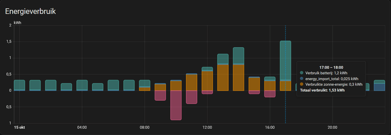

  • BBuilds
  • Laatst online: 18-09 23:52
Ik heb m'n entiteiten in de report sectie ondertussen goed gezet denk ik. Iemand zin om dat even te dubbelchecken?
  "report": {
    "entities grid consumption": [ "sensor.energy_export_total" ],
    "entities grid production": [ "sensor.energy_import_total"  ],
    "entities solar production ac": [ ],
    "entities solar production dc": [ "sensor.solar_energy_template" ],
    "entities ev consumption" : ["sensor.ev_charger_energy_consumption"],
    "entities wp consumption" : [""],
    "entities boiler consumption": ["sensor.heatpump_boiler_energy_template"],
    "entities battery consumption": ["sensor.home_battery_charged_energy"],
    "entities battery production": ["sensor.home_battery_discharged_energy"],
    "entity co2-intensity": ["sensor.electricity_maps_co2_intensiteit"]
Toch krijg ik in het midden van de dag nog steeds een negatieve baseload waardes.
Is dat omdat er overdag meer opbrengst is geweest dan verbruik? (energie geladen in de batterij en geëxporteerd naar het net)
Of hoort het allemaal zo te zijn?
Ik heb de source entiteiten in HA allemaal nagekeken en deze geven de te verwachte data. Elke sensor is een Utility meter in HA met waardes die oplopen als er verbruik of injectie is.
In het Energy dashboard van HA werkt alles met dezelfde entiteiten goed
Afbeeldingslocatie: https://tweakers.net/i/mgYqeDTp2JpFXJTO605QD0a23eU=/800x/filters:strip_exif()/f/image/84PJccFrPLq7mfZ7FiwWH2Ql.png?f=fotoalbum_large
Baseload waardes na de berekening:
2025-10-16 14:09:15 info: Day Ahead Optimalisering versie: 2025.10.4
2025-10-16 14:09:15 info: Day Ahead Optimalisering gestart op: 16-10-2025 14:09:15
2025-10-16 14:09:15 info: Day Ahead Optimalisatie gestart: 16-10-2025 14:09:15 taak: calc_baseloads
2025-10-16 14:09:15 waarschuwing: "last invoice" (2022-09-01) is verouderd en moet worden bijgewerkt
2025-10-16 14:09:25 info: baseload voor weekdag 0 :
2025-10-16 14:09:25 info: 0.302 0.25 0.298 0.289 0.264 0.262 0.288 0.14 -0.379 -0.928 -1.281 -1.064 -0.509 0.282 1.737 1.233 1.313 0.902 0.359 0.878 0.616 0.632 0.231 -0.243
2025-10-16 14:09:36 info: baseload voor weekdag 1 :
2025-10-16 14:09:36 info: -0.231 -0.273 -0.297 -0.273 -0.257 -0.247 0.287 0.04 -0.34 -0.767 -0.808 -0.573 0.034 0.144 0.232 0.742 0.569 0.676 0.35 0.706 0.532 0.459 0.311 0.377
2025-10-16 14:09:46 info: baseload voor weekdag 2 :
2025-10-16 14:09:46 info: 0.237 0.275 0.287 0.227 0.264 0.237 0.277 0.23 -0.09 -0.69 -0.968 -0.894 -0.988 -0.665 0.352 0.16 0.809 0.574 0.477 0.466 0.451 0.39 0.312 0.244
2025-10-16 14:09:57 info: baseload voor weekdag 3 :
2025-10-16 14:09:57 info: 0.301 0.302 0.301 0.264 0.277 0.276 0.252 0.084 -0.562 -0.816 -1.001 -0.602 -0.64 0.228 0.59 1.214 2.415 1.45 0.871 0.398 0.436 0.464 0.326 0.287
2025-10-16 14:10:07 info: baseload voor weekdag 4 :
2025-10-16 14:10:07 info: 0.264 0.264 0.275 0.251 0.276 0.29 0.325 0.106 -0.77 -1.192 -1.208 -0.427 -0.455 0.004 0.257 -0.545 0.61 0.54 0.374 0.483 0.497 0.538 0.375 0.322
2025-10-16 14:10:18 info: baseload voor weekdag 5 :
2025-10-16 14:10:18 info: 0.282 0.298 0.239 0.326 0.339 0.277 0.302 0.346 -0.316 -0.905 -0.746 -0.941 0.181 0.487 1.18 0.507 0.094 0.496 0.36 0.38 0.294 0.351 0.34 0.295
2025-10-16 14:10:28 info: baseload voor weekdag 6 :
2025-10-16 14:10:28 info: 0.288 0.31 0.286 0.29 0.251 0.238 0.263 0.089 -0.718 -1.158 -1.401 -1.4 -1.032 -0.32 0.392 1.152 1.242 1.176 0.48 0.456 0.475 0.67 0.422 0.401
<sys>:0: ResourceWarning: unclosed database in <sqlite3.Connection object at 0x7ffeda8e6e30>
Ziet er toch maar gek uit in het charts gedeelte:
Afbeeldingslocatie: https://tweakers.net/i/S9jy7iIjhoi7qtOPXzfbz9Ge9Yk=/x800/filters:strip_exif()/f/image/Hl9XRfl66mvMLmyPZCq41n2Y.png?f=fotoalbum_large
Hier nog even een volledige debug log van de berekening van de baseloads, als iemand daar wat aan heeft:
https://notebin.de/?aaaf2...FTPMKbz3sUWuSB91qGiqmM7LT
[ Voor 3% gewijzigd door BBuilds op 16-10-2025 15:19 ]

@Bravo Bedankt voor de hulp. Ik begrijp de logica achter de naamgeving * production/consumption nog steeds niet 100%, maar door jouw hulp staat het nu goed geconfigureerd, waarvoor dank.
Ik heb ondertussen ook de calc_baseload functie in orde gekregen door mijn solar productie bij entities solar production ac te plaatsen ipv bij entities solar production dc (trial and error), ookal heb ik een hybride solar omvormer met dc gekoppelde batterij.
Heb ik de config daarvan verkeerd begrepen? Welk soort solar moet er dan bij Solar DC geconfigureerd worden?
Als ik m'n solar bij entities solar production dc vermeld krijg ik overdag allemaal negatieve waarden:
2025-10-16 21:11:26 info: Day Ahead Optimalisering versie: 2025.10.4
2025-10-16 21:11:26 info: Day Ahead Optimalisering gestart op: 16-10-2025 21:11:26
2025-10-16 21:11:26 info: Day Ahead Optimalisatie gestart: 16-10-2025 21:11:26 taak: calc_baseloads
2025-10-16 21:11:26 waarschuwing: "last invoice" (2022-09-01) is verouderd en moet worden bijgewerkt
2025-10-16 21:11:36 info: baseload voor weekdag 0 :
2025-10-16 21:11:36 info: 0.347 0.297 0.347 0.335 0.309 0.309 0.335 0.184 -0.202 -0.855 -0.999 -1.269 -1.756 -2.742 -2.449 -1.991 -2.022 -1.62 -0.166 0.976 0.697 0.771 0.641 0.635
2025-10-16 21:11:46 info: baseload voor weekdag 1 :
2025-10-16 21:11:46 info: 0.646 0.609 0.585 0.61 0.621 0.592 0.334 0.083 -0.228 -0.616 -0.873 -1.376 -1.643 -1.975 -2.257 -1.966 -1.916 -1.179 -0.093 0.711 0.659 0.584 0.372 0.422
2025-10-16 21:11:56 info: baseload voor weekdag 2 :
2025-10-16 21:11:56 info: 0.285 0.322 0.335 0.272 0.31 0.285 0.322 0.284 -0.017 -0.551 -0.997 -1.237 -1.558 -1.641 -1.908 -1.678 -1.556 -0.501 0.012 0.422 0.497 0.434 0.359 0.384
2025-10-16 21:12:07 info: baseload voor weekdag 3 :
2025-10-16 21:12:07 info: 0.347 0.347 0.347 0.31 0.322 0.322 0.297 0.132 -0.255 -0.789 -1.161 -1.351 -1.482 -1.427 -2.04 -2.14 -2.518 -1.265 -0.404 0.358 0.485 0.572 0.447 0.335
2025-10-16 21:12:17 info: baseload voor weekdag 4 :
2025-10-16 21:12:17 info: 0.31 0.31 0.322 0.297 0.322 0.334 0.372 0.158 -0.34 -0.688 -1.075 -1.348 -1.661 -2.18 -2.053 -1.39 -2.306 -1.48 0.083 0.572 0.572 0.584 0.497 0.697
2025-10-16 21:12:27 info: baseload voor weekdag 5 :
2025-10-16 21:12:27 info: 0.809 0.634 0.547 0.634 0.447 0.322 0.347 0.434 -0.117 -0.473 -1.015 -1.704 -2.136 -2.499 -2.901 -2.215 -1.878 -1.672 -0.275 0.455 0.359 0.397 0.384 0.659
2025-10-16 21:12:37 info: baseload voor weekdag 6 :
2025-10-16 21:12:37 info: 0.659 0.684 0.409 0.334 0.297 0.285 0.31 0.134 -0.235 -0.866 -1.248 -1.303 -1.823 -2.48 -2.677 -2.911 -2.603 -1.612 -0.304 0.492 0.584 0.872 0.622 0.471
<sys>:0: ResourceWarning: unclosed database in <sqlite3.Connection object at 0x7ffee3cd6e30>
Als ik dezelfde entiteit bij entities solar production ac vermeld in de config komen er wel allemaal geloofwaardige positieve waardes
2025-10-16 21:22:10 info: Day Ahead Optimalisering versie: 2025.10.4
2025-10-16 21:22:10 info: Day Ahead Optimalisering gestart op: 16-10-2025 21:22:10
2025-10-16 21:22:10 info: Day Ahead Optimalisatie gestart: 16-10-2025 21:22:10 taak: calc_baseloads
2025-10-16 21:22:10 waarschuwing: "last invoice" (2022-09-01) is verouderd en moet worden bijgewerkt
2025-10-16 21:22:21 info: baseload voor weekdag 0 :
2025-10-16 21:22:21 info: 0.347 0.297 0.347 0.335 0.309 0.309 0.335 0.26 0.385 0.745 1.126 1.393 1.081 1.145 1.339 1.347 1.09 1.13 0.896 1.101 0.697 0.771 0.641 0.635
2025-10-16 21:22:31 info: baseload voor weekdag 1 :
2025-10-16 21:22:31 info: 0.646 0.609 0.585 0.61 0.621 0.592 0.334 0.295 0.397 0.796 0.764 0.799 0.932 1.3 1.455 1.109 0.572 0.896 0.582 0.861 0.671 0.584 0.372 0.422
2025-10-16 21:22:41 info: baseload voor weekdag 2 :
2025-10-16 21:22:41 info: 0.285 0.322 0.335 0.272 0.31 0.285 0.322 0.372 0.258 0.399 0.628 0.775 1.067 1.296 0.867 0.935 0.832 0.724 0.575 0.596 0.522 0.434 0.359 0.384
2025-10-16 21:22:52 info: baseload voor weekdag 3 :
2025-10-16 21:22:52 info: 0.347 0.347 0.347 0.31 0.322 0.322 0.297 0.283 0.533 0.611 0.989 1.186 1.68 1.648 1.072 0.622 0.52 0.798 0.858 0.571 0.498 0.572 0.447 0.335
2025-10-16 21:23:02 info: baseload voor weekdag 4 :
2025-10-16 21:23:02 info: 0.31 0.31 0.322 0.297 0.322 0.334 0.372 0.371 0.685 0.987 1.162 1.19 1.176 1.244 1.135 1.547 1.169 0.995 1.07 0.797 0.61 0.584 0.497 0.697
2025-10-16 21:23:12 info: baseload voor weekdag 5 :
2025-10-16 21:23:12 info: 0.809 0.634 0.547 0.634 0.447 0.322 0.347 0.534 0.708 1.114 0.835 0.772 0.764 0.576 0.661 0.985 0.959 0.74 0.775 0.58 0.384 0.397 0.384 0.659
2025-10-16 21:23:22 info: baseload voor weekdag 6 :
2025-10-16 21:23:22 info: 0.659 0.684 0.409 0.334 0.297 0.285 0.31 0.284 0.653 0.972 1.152 1.385 1.289 1.307 1.398 0.951 0.822 0.825 0.708 0.567 0.597 0.872 0.622 0.471
<sys>:0: ResourceWarning: unclosed database in <sqlite3.Connection object at 0x7fff3c7f6e30>
Ziet er veel beter uit zo! d:)b

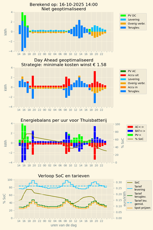

@KC27 Volgens mij gaat er hier iets mis. Het lijkt erop dat de DC PV naar de accu zou moeten, gezien die is verdwenen in de geoptimaliseerde grafiek. Maar de SOC is een vlakke lijn.
Afbeeldingslocatie: https://tweakers.net/i/KqNeM4XrO1r9IonI-woro8dMZLs=/x800/filters:strip_exif()/f/image/z9MxK1SHZvSvb2eKfWIfQLa4.png?f=fotoalbum_large

Deikke schreef op maandag 20 oktober 2025 @ 12:21:
Er klopt iets niet. Heb je voor mij (liefs in quotes vanwege de lengte):
  • een kopie van je battery-settings
  • een kopie van de logging van de berekening (logging level "info")
WP: Alpha Innotec MSW2-6S | PV: 20 x 300 Wp AEG | ACCU: 2x16x280Ah LiFePO4 3 x Multiplus II 48/3000 | DYN: Tibber | Gasloos | Day Ahead Optimizer

2025-10-21 02:02:39 info: Maximale fout (maximal gap): 0.005000 euro
2025-10-21 02:02:39 info: Rekentijd: 0.13  sec
2025-10-21 02:02:39 info: Het programma heeft een optimale oplossing gevonden.
2025-10-21 02:02:39 info: In- en uitgaande energie per uur batterij Marstek Venus-E 5.12kWh
 02:00   0.00     --   0.00   0.00   0.00     --   0.00     --  27.00
 03:00   2.50  90.17   2.25   0.00   2.25  93.50   2.11  84.31  68.17
 04:00   1.93  90.11   1.74   0.00   1.74  93.50   1.63  84.25 100.00
 05:00   0.00     --   0.00   0.00   0.00     --   0.00     -- 100.00
 06:00   0.00     --   0.00   0.00   0.00     --   0.00     -- 100.00
 07:00   0.00     --   0.00   0.00   0.00     --   0.00     -- 100.00
 08:00  -2.48  99.28  -2.50   0.00  -2.50  93.50  -2.67  92.83  47.78
 09:00  -1.43  99.07  -1.44   0.00  -1.44  93.50  -1.54  92.63  17.67
 10:00   0.00     --   0.00   0.00   0.00     --   0.00     --  17.67
 11:00   0.00     --   0.00   0.00   0.00     --   0.00     --  17.67
 12:00   0.00     --   0.00   0.00   0.00     --   0.00     --  17.67
 13:00   2.50  90.17   2.25   0.00   2.25  93.50   2.11  84.31  58.83
 14:00   2.50  90.17   2.25   0.00   2.25  93.50   2.11  84.31 100.00
 15:00   0.00     --   0.00   0.00   0.00     --   0.00     -- 100.00
 16:00   0.00     --   0.00   0.00   0.00     --   0.00     -- 100.00
 17:00   0.00     --   0.00   0.00   0.00     --   0.00     -- 100.00
 18:00  -2.18  99.28  -2.20   0.00  -2.20  93.50  -2.35  92.83  54.08
 19:00  -2.00  99.28  -2.01   0.00  -2.01  93.50  -2.15  92.83  12.00
 20:00   0.00     --   0.00   0.00   0.00     --   0.00     --  12.00
 21:00   0.00     --   0.00   0.00   0.00     --   0.00     --  12.00
 22:00   0.00     --   0.00   0.00   0.00     --   0.00     --  12.00
 23:00   0.00     --   0.00   0.00   0.00     --   0.00     --  12.00
Totaal   1.34     --   0.35   0.00   0.35     --  -0.77     --
2025-10-21 02:02:40 info: Berekende prognoses:
 02:00    0.00     0.00   0.31   0.00   0.32   0.00   0.00   0.00   0.00   0.06   -0.00  20.00
 03:00    2.50     0.00   2.82   0.00   0.32   0.00   0.00   0.00   0.00   0.47   -0.00  20.00
 04:00    1.93     0.00   2.24   0.00   0.31   0.00   0.00   0.00   0.00   0.39   -0.00  20.00
 05:00    0.00     0.00   0.33   0.00   0.33   0.00   0.00   0.00   0.00   0.06   -0.00  20.00
 06:00    0.00     0.00   0.33   0.00   0.33   0.00   0.00   0.00   0.00   0.08   -0.00  20.00
 07:00    0.00     0.00   0.34   0.00   0.34   0.00   0.00   0.00   0.00   0.08   -0.00  20.00
 08:00    0.00     2.48   0.00   2.19   0.33   0.00   0.00   0.00   0.04   0.00   -0.57  20.00
 09:00    0.00     1.43   0.00   1.23   0.35   0.00   0.00   0.00   0.16   0.00   -0.31  20.00
 10:00    0.00     0.00   0.00   0.60   0.35   0.00   0.00   0.00   0.95   0.00   -0.14  20.00
 11:00    0.00     0.00   0.00   0.40   0.33   0.00   0.00   0.00   0.73   0.00   -0.09  20.00
 12:00    0.00     0.00   0.00   2.19   0.31   0.00   0.00   0.00   2.50   0.00   -0.45  20.00
 13:00    2.50     0.00   2.25   0.00   0.33   0.00   0.00   0.00   0.58   0.42   -0.00  20.00
 14:00    2.50     0.00   0.00   2.03   0.33   0.00   0.00   0.00   4.86   0.00   -0.38  20.00
 15:00    0.00     0.00   0.00   2.94   0.33   0.00   0.00   0.00   3.27   0.00   -0.63  20.00
 16:00    0.00     0.00   0.00   1.65   0.33   0.00   0.00   0.00   1.98   0.00   -0.38  20.00
 17:00    0.00     0.00   0.00   0.21   0.33   0.00   0.00   0.00   0.54   0.00   -0.05  20.00
 18:00    0.00     2.18   0.00   1.85   0.33   0.00   0.00   0.00   0.00   0.00   -0.54  20.00
 19:00    0.00     2.00   0.00   1.67   0.33   0.00   0.00   0.00   0.00   0.00   -0.48  20.00
 20:00    0.00     0.00   0.32   0.00   0.32   0.00   0.00   0.00   0.00   0.09   -0.00  20.00
 21:00    0.00     0.00   0.31   0.00   0.31   0.00   0.00   0.00   0.00   0.08   -0.00  20.00
 22:00    0.00     0.00   0.31   0.00   0.31   0.00   0.00   0.00   0.00   0.08   -0.00  20.00
 23:00    0.00     0.00   0.31   0.00   0.31   0.00   0.00   0.00   0.00   0.07   -0.00  20.00
Totaal    9.43     8.09   9.87  16.97   7.18   0.00   0.00   0.00  15.61   1.87   -4.03
2025-10-21 02:02:40 info: Consumption               9.87 (kWh)
2025-10-21 02:02:40 info: Cost consumption          1.87 (€)
2025-10-21 02:02:40 info: Tariff consumption        0.189 (€/kWh)
2025-10-21 02:02:40 info: Production               16.97 (kWh)
2025-10-21 02:02:40 info: Profit production        -4.03 (€)
2025-10-21 02:02:40 info: Tariff production         0.238 (€/kWh)
Cost before optimize              -1.62
Cycle cost            0.08
Battery storage       0.16
Boiler storage        0.00
Total                -1.93
Cost after optimize              -1.93
Profit:                           0.30
2025-10-21 02:02:40 info: Doorzetten van alle settings naar HA
2025-10-21 02:02:40 info: Grid set point: 320.0 W
2025-10-21 02:02:40 info: Cycle cost Marstek Venus-E 5.12kWh: 0.08 euro
