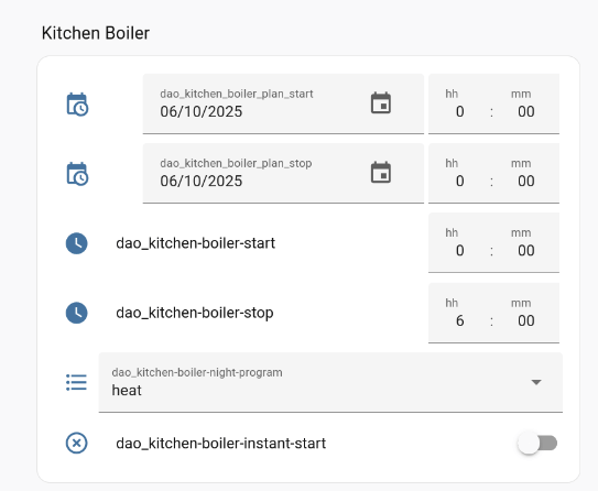

KC27 schreef op maandag 6 oktober 2025 @ 23:11:
Heb jij ook zo'n soort instel-panel in HA van je boiler:
Met name met die input_select erin.
Hoe ziet die van jou eruit?
Welke programma heb je gekozen?
Bedankt voor je snelle reacties :).
Afbeeldingslocatie: https://tweakers.net/i/Qo_r0BX9ueDeJ1-WxqwBxeD1ZD8=/fit-in/4000x4000/filters:no_upscale():strip_exif()/f/image/ic21YLe8fFJVhSWtCmCXcd7f.png?f=user_large
Ik heb een DAO configuratiepanel toegevoegd aan mn DEV dashboard. Zie screenshot. Dit lijkt er goed uit te zien?
Met onderstaande machines configuratie krijg ik nog steeds een python error. Zonder de machines [] list werkt het overigens wel.

magiel schreef op dinsdag 7 oktober 2025 @ 19:41:

Ik snap er niets van.
Het enige wat deze fout kan veroorzaken is het volgende:
de naam van de entity die je hebt opgegeven bij "entity selected program": "input_select.dao_kitchen-boiler-night-program" komt niet exact overeen met de naam van die input_select in HA.
Zou je dat nog een keer willen controleren?

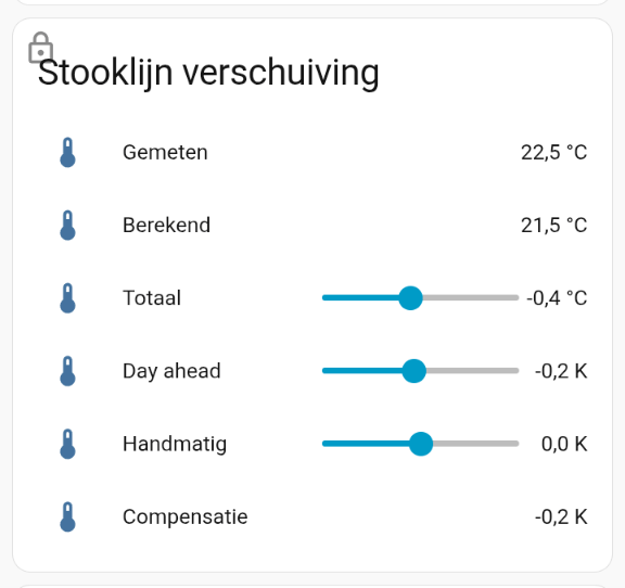

KC27 schreef op maandag 6 oktober 2025 @ 13:21:
Nog even ter aanvulling van mijn suggesties:
Windsnelheid in het kwadraat maar met een maximum van x m/sec, bijv 10 of 8 m/sec(daarboven is het vermogen begrensd)
Graaddagen, graaduren of graadminuten zijn een betere maat voor de nodige elektriciteit voor verwarming dan de temperatuur, formule: tijd * (als t <18 dan 18-t anders 0)
Koelgraaduren idem, maar dan voor koeling bijv 24 graden als koelgrens.

Ik heb zelf mijn stooklijn aanpassing door DAO aangevuld met twee andere aanpassingen:
  • een handmatige bijstelling, als het heel hard waait zet ik de stooklijn een paar tienden omhoog
  • een ruimtetemperatuur compensatie, onze ideale binnentemperatuur is 20,6 graden, iedere afwijking heeft een verhoging of verlaging van de stooklijn tot gevolg
Zoiets dus:
Afbeeldingslocatie: https://tweakers.net/i/5Ev2p0S18w6qh_cVvHPAdKHlNtY=/fit-in/4000x4000/filters:no_upscale():strip_exif()/f/image/ZhJPsuWgTed0e8SbIMDun0xR.png?f=user_large

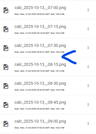

Een dingetje die ik vandaag voor het eerst zag: geen optimalisatie mogelijk voor minimize cost.
Maar ik snap niet helemaal waarom.

Hmz, maar ook zonder EV kreeg ik deze melding al. Ik heb de EV een laadopdracht gegeven omdat de beide machines 'bezig' waren dus niet opnieuw ingepland konden worden, om te voorkomen dat er geen/weinig variabelen waren voor DAO om mee te rekenen.
Ook nu zonder EV ingeplugt blijft DAO het ene kwartier wel een oplossing geven, maar een volgend kwartier weer niet...

Zou je mij de logging van de berekening om 7:30 (als het wel lukt) en 7:45 (als het mislukt) willen sturen?
Dan ga ik er nogmaals naar kijken.
