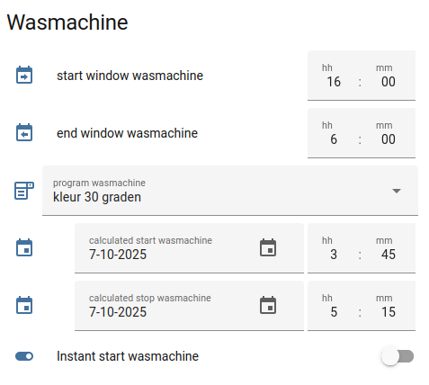

Ik ben bezig om mijn vaatwasser toe te voegen, maar nu heb ik na het lezen van de DOCS toch nog een vraag.
Initieel had ik entity start window en entity end window als datum+tijd aangemaakt, maar toen kreeg ik uiteraard een foutmelding:
Log foutmelding:

Die bleek dus terecht volgens de documentatie, want deze entiteiten zouden enkel een tijd moeten zijn.
Nu willen wij vaak echter vandaag in de avond (rond 19:00 / 20:00, maar ook ooit voor 17:30 al) de vaatwasser al aanzetten/inplannen zodat hij morgen voor de avond (zeg 17:30) klaar is.
Afhankelijk van de tarieven moet hij dan dus vandaag nog aan of morgen pas.
Ik begrijp alleen niet helemaal hoe ik DAO nu duidelijk kan maken dat de vaatwasser vandaag voor 17:30 klaar moet zijn (als we ooit 's ochtends de vaatwasser inladen) of dat hij de tijd heeft tot morgenavond.
Ik heb immers maar twee tijden, geen datum.
Plannen anderen ook zo en, zo ja, hoe hebben jullie hier om heen gewerkt?

itavero schreef op donderdag 2 oktober 2025 @ 22:02:
Interessante casus.
Als je wilt dat hij morgen om 17:30 uur klaar, dan kun je dit vandaag instellen vanaf 17:31. Als je vaatwasserprogramma 2 uur loopt zou je kunnen proberen of je hem ook al vanaf 15:31 vandaag kunt instellen, want dan is het venster vandaag te klein om 2uur in te plannen. Je kunt het proberen en een berekening met debug doen.
Ik heb dat nooit zo getest.

@itavero is dat een hele logische use-case? In mijn beleving zet je een vaatwasser aan als hij zo vol mogelijk is en wil je hem binnen een 'afzienbare' tijd weer klaar hebben.
Ik plan hem dan ook in voor de eerstvolgende 7/17u afhankelijk van het moment dat ik op de 'inplannen' knop druk in home assistent.

Voor mij is dat prima. Ik had mijn EV al toegevoegd (waarbij ik ook een datum+tijd opgeef) en had dus al aangenomen dat dit bij machines ook zo werkte.
Bij ons moet hij meestal gewoon voor het avondeten op de volgende dag klaar zijn, dus dat zou dan prima kunnen.
Ik had al bedacht om gewoon iets simpels met een paar knopjes bij de vaatwasser te zetten, zodat mijn vrouw gewoon een knopje kan indrukken als de vaatwasser klaar staat om de gewenste "eindtijd" (vandaag dan wel morgen) te kiezen (het is een "dom" apparaat, maar gelukkig gaat hij gewoon verder als je de stroom er weer op zet).
Overigens denk ik dat ik het met de suggestie van @KC27 ook wel voor mekaar krijg, maar dat moet ik nog gaan testen:
KC27 schreef op donderdag 2 oktober 2025 @ 22:48:
Kortom: als ik het morgen wil, dan kan ik het window zo groot mogelijk instellen dat hij voor morgen geld.
Misschien een interessante vraag: als de eindtijd voor de starttijd ligt, gaat deze dan door over middernacht heen, of snapt DAO het dan gewoon niet meer?
Hopelijk vanavond ook wat tijd om e.e.a. uit te proberen.
Overigens klinkt het niet zo moeilijk om het gedrag gelijk te maken aan de EV, dus wellicht dat ik ook tijd kan vinden om zelf een PR te maken..

Nee dat gaat juist goed: dan wordt de eindtijd geïnterpreteerd als een eind van morgen.
Voorbeeld:
eindtijd staat 7:00 uur.
starttijd staat op 23:00 uur
Dan wordt de machine ingepland tussen 23:00 uur vandaag en 7:00 uur morgenochtend.

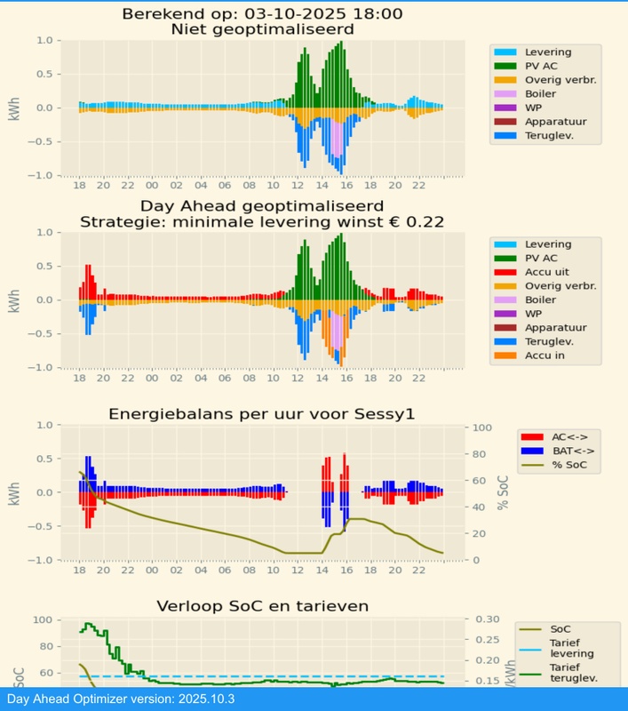

Grappig te zien dat DAO morgen niet gaat laden, ondanks de hele dag lage prijzen. Waarschijnlijk omdat er (nog) geen moment is waarop het algoritme weet dat het kan ontladen 😀
Afbeeldingslocatie: https://tweakers.net/i/-1bMKGQIE9BYq6cPyYK75yvbUl4=/800x/filters:strip_exif()/f/image/ZdgaajlTQrL6axnkuzWP8xM7.png?f=fotoalbum_large

Dat triggert me wel. Ik heb wel eens vaker situaties gehad waarbij DAO maar beperkt kan inplannen (ook vertrektijd van mijn auto bijvoorbeeld) omdat de prijzen nog niet beschikbaar waren zelfs als je er eigenlijk donder op kan zeggen dat het gewoon planbaar is
Dus eigenlijk 2 vragen
- zijn er niet tools die een energieprijs-verwachting voor een extra dag kunnen geven
- Zou DAO niet een estimated-estimate kunnen doen door bijvoorbeeld de gemiddelde uur/kwartierprijs van de laatste 4 weken te nemen op een bepaald moment. (beetje vergelijkbaar met baseloads).
Misschien net perfect maar maar zou toch juist met dit soort situaties hem een net iets langer berijk kunnen geven.

Torch1969 schreef op vrijdag 3 oktober 2025 @ 14:19:
Inderdaad! Wat een bizar vlakke prijs grafiek! 1 cent variatie. Dat heb ik nog niet eerder gezien. Veel wind en geen zon, in het weekend.

Volgens mij is het geen probleem. Als morgen om 13:00 uur de prijzen van zondag bekend zijn is er nog minimaal 11 uur over om je auto/accu te laden of je vaatwasser te draaien.
Maar als je het niet vertrouwt kun je (tijdelijk) ""entity min soc end opt" van je batterij naar 50% zetten. Dan laat die alvast goedkoop op.

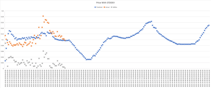

De voorspelling doet vermoeden dat DAO een rustig weekje tegemoet gaat. ;)
Afbeeldingslocatie: https://tweakers.net/i/Ln87BlJI21-EKHbb_y6-g24_9Cw=/800x/filters:strip_exif()/f/image/cAiZpxWfkdujNXK4Vq8QMPRZ.png?f=fotoalbum_large

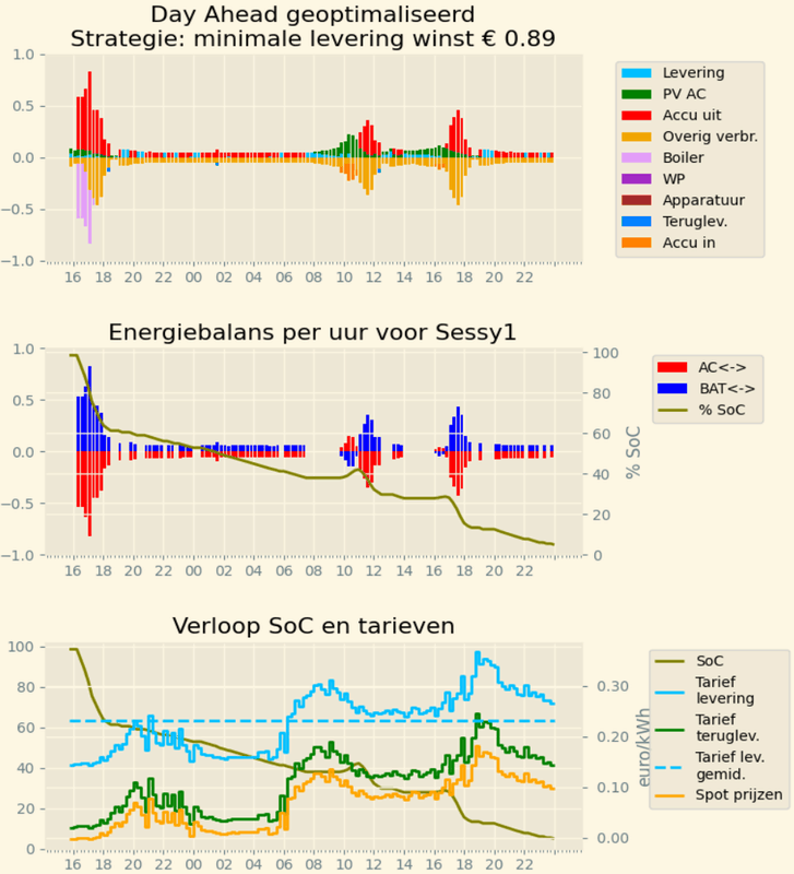

  • Hedzie
  • Registratie: Januari 2024
  • Laatst online: 18-09 18:19
Afbeeldingslocatie: https://tweakers.net/i/TPWfpI1qMtm1XzRxHZuWoCvwFiY=/x800/filters:strip_icc():strip_exif()/f/image/SFV8a51wfDrmAvj59sgImZr4.jpg?f=fotoalbum_large
Waarom zou DAO het overschot vanaf 11.00u niet in de accu doen? Maar pas vanaf 14.00u?

@KC27
Zou de grafiek ook iets anders kunnen?
Ik denk dat je de staafgrafiek van de pv opwekking beide keren gelijk moet houden.
En dan de levering er boven op.
De geoptimaliseerde grafiek lijkt het mijn inziens correct weer te geven.
Eens?

Hedzie schreef op zaterdag 4 oktober 2025 @ 14:02:
@KC27
Eens?
Interessante suggestie:
  • eerst de productie en de verbruiken die vastliggen
  • dan de productie en de verbruiken van de accu('s)
  • tenslotte de inkoop (erboven op) of teruglevering (er onder tegenaan)
  • En dat dan zowel in het eerste als het tweede plaatje.
Zoiets?
WP: Alpha Innotec MSW2-6S | PV: 20 x 300 Wp AEG | ACCU: 2x16x280Ah LiFePO4 3 x Multiplus II 48/3000 | DYN: Tibber | Gasloos | Day Ahead Optimizer

Op het gevaar af dat ik iets opbreng wat al eerder benoemd is (ik heb het tot nu toe niet kunnen vinden):
Ik heb ook zonnepanelen die los staan van de accu. Dat betekent dat mijn zonnestroom alleen in de accu komt als de accu op "laden" wordt gezet. Ik heb DAO standaard op "minimize cost" staan. Dat gaat vaak wel goed, maar ik heb het gevoel dat het resultaat vandaag niet logisch is. De reden: de stroomprijs is de hele dag zo laag en ook zonder variatie dat er geen laad- en ontlaadcycli worden gevonden. De accu is gisteravond leeg gemaakt en is dus nog steeds leeg. Echter, mijn zonnepanelen produceren tussen de buien door best nog wel een beetje energie. Dat wordt nu dus het net opgestuurd, tegen 0 opbrengst. In dit soort situaties kan dat toch veel beter in mijn accu landen?
Ik heb een optie voor "grid balancing" voor de accu en die is ook gekoppeld aan DAO. Dat zou het automatisch kunnen oplossen. Echter, die optie wordt door DAO alleen ingezet als ik voor "minimize consumption" zou kiezen.
Maak ik een denkfout?
Hvdort schreef op zaterdag 4 oktober 2025 @ 15:22:
Als je teruglevering niks opbrengt (omdat je al meer hebt teruggeleverd dan afgenomen), kun je twee dingen:
- zet salderen op false of
- zet energytax production op 0.0
Dan zal hij wel goed rekenen en aansturen.

Voor mijn volgende projectje ga ik eens kijken naar prijsvoorspellingen.
Ik heb een aantal artikelen gevonden over Multiple Regression Machine Learning die hiervoor gebruikt kunnen worden. Zelf een onderzoeks repo op github die het al bijna helemaal heeft uitgewerkt:
https://github.com/Abhayk...on-using-Machine-Learning

2025-10-05 15:30:00 info: Boiler start wordt ingezet op 2025-10-05 15:30:00 met 5 intervallen
2025-10-05 15:30:00 info: Warmtepomp niet aanwezig of enabled - warmtepomp wordt niet ingepland
2025-10-05 15:30:00 info: Apparaat Boiler direct starten staat uit
2025-10-05 15:30:00 info: Machine Boiler wordt niet ingepland, want er is gekozen voor Uit
2025-10-05 15:30:00 info: Apparaat Wasmachine direct starten staat uit
2025-10-05 15:30:00 info: Machine Wasmachine wordt niet ingepland, want er is gekozen voor Uit
2025-10-05 15:30:00 info: Apparaat Droger direct starten staat uit
2025-10-05 15:30:00 info: Machine Droger wordt niet ingepland, want er is gekozen voor Uit
2025-10-05 15:30:00 info: Apparaat Vaatwasser direct starten staat uit
2025-10-05 15:30:00 info: Machine Vaatwasser wordt niet ingepland, want er is gekozen voor Uit
2025-10-05 15:31:18 info: Eerste berekening
2025-10-05 15:31:18 info: Kosten (euro): 1.37
2025-10-05 15:31:18 info: Levering (kWh): 1.55
2025-10-05 15:33:31 info: Herberekening
2025-10-05 15:33:31 info: Kosten (euro): 1.37
2025-10-05 15:33:31 info: Levering (kWh): 1.55
2025-10-05 15:33:31 info: Strategie: minimale levering
2025-10-05 15:33:31 info: Het programma heeft een optimale oplossing gevonden.
2025-10-05 15:33:31 info: Waarde boiler om 23 uur: 1.63 kWh
2025-10-05 15:33:31 info: In- en uitgaande energie per kwartier batterij Sessy1
   uur   ac->    eff   ->dc pv->dc   dc->    eff  ->bat  o_eff    SoC
          kWh      %    kWh    kWh    kWh      %    kWh      %      %
 15:30  -0.57  94.30  -0.60   0.00  -0.60 100.00  -0.60  94.30  94.55
 15:45  -0.56  94.30  -0.60   0.00  -0.60 100.00  -0.60  94.30  89.14
 16:00  -0.51  95.30  -0.54   0.00  -0.54 100.00  -0.54  95.30  84.27
 16:15  -0.51  95.30  -0.54   0.00  -0.54 100.00  -0.54  95.30  79.41
 16:30   0.00     --   0.00   0.00   0.00     --   0.00     --  79.41
 16:45  -0.09  88.20  -0.10   0.00  -0.10 100.00  -0.10  88.20  78.53
 17:00  -0.27  95.70  -0.29   0.00  -0.29 100.00  -0.29  95.70  75.93
 17:15  -0.35  95.70  -0.37   0.00  -0.37 100.00  -0.37  95.70  72.59
 17:30  -0.43  95.70  -0.44   0.00  -0.44 100.00  -0.44  95.70  68.55
 17:45  -0.36  95.70  -0.38   0.00  -0.38 100.00  -0.38  95.70  65.12
 18:00  -0.15  92.10  -0.16   0.00  -0.16 100.00  -0.16  92.10  63.64
 18:15   0.00     --   0.00   0.00   0.00     --   0.00     --  63.64
 18:30   0.00     --   0.00   0.00   0.00     --   0.00     --  63.64
 18:45   0.00     --   0.00   0.00   0.00     --   0.00     --  63.64
 19:00  -0.07  82.90  -0.08   0.00  -0.08 100.00  -0.08  82.90  62.89
 19:15   0.00     --   0.00   0.00   0.00     --   0.00     --  62.89
 19:30   0.00     --   0.00   0.00   0.00     --   0.00     --  62.89
 19:45  -0.08  88.20  -0.09   0.00  -0.09 100.00  -0.09  88.20  62.04
 20:00  -0.06  82.90  -0.08   0.00  -0.08 100.00  -0.08  82.90  61.35
 20:15  -0.06  82.90  -0.07   0.00  -0.07 100.00  -0.07  82.90  60.70
 20:30  -0.05  82.90  -0.07   0.00  -0.07 100.00  -0.07  82.90  60.10
 20:45  -0.04  82.90  -0.05   0.00  -0.05 100.00  -0.05  82.90  59.64
 21:00  -0.08  88.20  -0.09   0.00  -0.09 100.00  -0.09  88.20  58.79
 21:15  -0.03  73.50  -0.04   0.00  -0.04 100.00  -0.04  73.50  58.42
 21:30  -0.05  82.90  -0.06   0.00  -0.06 100.00  -0.06  82.90  57.85
 21:45  -0.05  82.90  -0.06   0.00  -0.06 100.00  -0.06  82.90  57.29
 22:00  -0.05  82.90  -0.06   0.00  -0.06 100.00  -0.06  82.90  56.71
 22:15  -0.05  82.90  -0.06   0.00  -0.06 100.00  -0.06  82.90  56.13
 22:30  -0.05  82.90  -0.06   0.00  -0.06 100.00  -0.06  82.90  55.55
 22:45  -0.05  82.90  -0.06   0.00  -0.06 100.00  -0.06  82.90  54.98
 23:00  -0.05  82.90  -0.06   0.00  -0.06 100.00  -0.06  82.90  54.43
 23:15  -0.05  82.90  -0.06   0.00  -0.06 100.00  -0.06  82.90  53.88
 23:30  -0.04  82.90  -0.05   0.00  -0.05 100.00  -0.05  82.90  53.41
 23:45  -0.05  82.90  -0.06   0.00  -0.06 100.00  -0.06  82.90  52.87
 00:00   0.00     --   0.00   0.00   0.00     --   0.00     --  52.87
 00:15  -0.05  82.90  -0.06   0.00  -0.06 100.00  -0.06  82.90  52.32
 00:30  -0.05  82.90  -0.06   0.00  -0.06 100.00  -0.06  82.90  51.77
 00:45  -0.04  82.90  -0.05   0.00  -0.05 100.00  -0.05  82.90  51.30
 01:00  -0.05  82.90  -0.06   0.00  -0.06 100.00  -0.06  82.90  50.76
 01:15  -0.05  82.90  -0.06   0.00  -0.06 100.00  -0.06  82.90  50.21
 01:30   0.00     --   0.00   0.00   0.00     --   0.00     --  50.21
 01:45  -0.05  82.90  -0.06   0.00  -0.06 100.00  -0.06  82.90  49.66
 02:00   0.00     --   0.00   0.00   0.00     --   0.00     --  49.66
 02:15  -0.05  82.90  -0.06   0.00  -0.06 100.00  -0.06  82.90  49.11
 02:30  -0.05  82.90  -0.06   0.00  -0.06 100.00  -0.06  82.90  48.56
 02:45   0.00     --   0.00   0.00   0.00     --   0.00     --  48.56
 03:00  -0.04  82.90  -0.05   0.00  -0.05 100.00  -0.05  82.90  48.10
 03:15  -0.05  82.90  -0.06   0.00  -0.06 100.00  -0.06  82.90  47.55
 03:30  -0.05  82.90  -0.06   0.00  -0.06 100.00  -0.06  82.90  47.00
 03:45  -0.05  82.90  -0.06   0.00  -0.06 100.00  -0.06  82.90  46.45
 04:00  -0.04  82.90  -0.05   0.00  -0.05 100.00  -0.05  82.90  45.99
 04:15  -0.05  82.90  -0.06   0.00  -0.06 100.00  -0.06  82.90  45.44
 04:30  -0.04  82.90  -0.05   0.00  -0.05 100.00  -0.05  82.90  44.97
 04:45  -0.05  82.90  -0.06   0.00  -0.06 100.00  -0.06  82.90  44.42
 05:00  -0.04  82.90  -0.05   0.00  -0.05 100.00  -0.05  82.90  43.96
 05:15   0.00     --   0.00   0.00   0.00     --   0.00     --  43.96
 05:30  -0.05  82.90  -0.06   0.00  -0.06 100.00  -0.06  82.90  43.41
 05:45  -0.05  82.90  -0.06   0.00  -0.06 100.00  -0.06  82.90  42.86
 06:00  -0.05  82.90  -0.06   0.00  -0.06 100.00  -0.06  82.90  42.31
 06:15  -0.05  82.90  -0.06   0.00  -0.06 100.00  -0.06  82.90  41.76
 06:30   0.00     --   0.00   0.00   0.00     --   0.00     --  41.76
 06:45  -0.05  82.90  -0.06   0.00  -0.06 100.00  -0.06  82.90  41.22
 07:00  -0.05  82.90  -0.06   0.00  -0.06 100.00  -0.06  82.90  40.68
 07:15  -0.05  82.90  -0.06   0.00  -0.06 100.00  -0.06  82.90  40.14
 07:30  -0.05  82.90  -0.06   0.00  -0.06 100.00  -0.06  82.90  39.60
 07:45  -0.05  82.90  -0.06   0.00  -0.06 100.00  -0.06  82.90  39.09
 08:00   0.00     --   0.00   0.00   0.00     --   0.00     --  39.09
 08:15   0.00     --   0.00   0.00   0.00     --   0.00     --  39.09
 08:30   0.00     --   0.00   0.00   0.00     --   0.00     --  39.09
 08:45   0.00     --   0.00   0.00   0.00     --   0.00     --  39.09
 09:00   0.00     --   0.00   0.00   0.00     --   0.00     --  39.09
 09:15   0.00     --   0.00   0.00   0.00     --   0.00     --  39.09
 09:30   0.00     --   0.00   0.00   0.00     --   0.00     --  39.09

 16:30    0.06     0.00   0.02   0.00   0.06   0.00   0.00   0.00   0.10   0.00   -0.00  47.81   0.00
 16:45    0.00     0.05   0.00   0.00   0.14   0.00   0.00   0.00   0.09   0.00   -0.00  47.75   0.00
 17:00    0.00     0.24   0.00   0.00   0.31   0.00   0.00   0.00   0.07   0.00   -0.00  47.69   0.00
 17:15    0.00     0.33   0.00   0.00   0.39   0.00   0.00   0.00   0.06   0.00   -0.00  47.63   0.00
 17:30    0.00     0.41   0.00   0.00   0.46   0.00   0.00   0.00   0.05   0.00   -0.00  47.57   0.00
 17:45    0.00     0.34   0.00   0.00   0.39   0.00   0.00   0.00   0.04   0.00   -0.00  47.51   0.00
 18:00    0.00     0.14   0.00   0.00   0.17   0.00   0.00   0.00   0.03   0.00   -0.00  47.45   0.00
 18:15    0.00     0.00   0.07   0.00   0.09   0.00   0.00   0.00   0.02   0.02   -0.00  47.39   0.00
 18:30    0.00     0.00   0.01   0.00   0.02   0.00   0.00   0.00   0.01   0.00   -0.00  47.33   0.00
 18:45    0.00     0.00   0.01   0.00   0.02   0.00   0.00   0.00   0.00   0.00   -0.00  47.27   0.00
 19:00    0.00     0.07   0.00   0.00   0.08   0.00   0.00   0.00   0.01   0.00   -0.00  47.21   0.00
 19:15    0.00     0.00   0.08   0.00   0.08   0.00   0.00   0.00   0.00   0.03   -0.00  47.16   0.00
 19:30    0.00     0.08   0.00   0.00   0.08   0.00   0.00   0.00   0.00   0.00   -0.00  47.10   0.00
 19:45    0.00     0.07   0.00   0.00   0.07   0.00   0.00   0.00   0.00   0.00   -0.00  47.04   0.00
 20:00    0.00     0.06   0.00   0.00   0.06   0.00   0.00   0.00   0.00   0.00   -0.00  46.98   0.00
 20:15    0.00     0.00   0.06   0.00   0.06   0.00   0.00   0.00   0.00   0.02   -0.00  46.92   0.00
 20:30    0.00     0.05   0.00   0.00   0.05   0.00   0.00   0.00   0.00   0.00   -0.00  46.86   0.00
 20:45    0.00     0.05   0.00   0.00   0.05   0.00   0.00   0.00   0.00   0.00   -0.00  46.80   0.00
 21:00    0.00     0.05   0.00   0.00   0.05   0.00   0.00   0.00   0.00   0.00   -0.00  46.74   0.00
 21:15    0.00     0.00   0.05   0.00   0.05   0.00   0.00   0.00   0.00   0.02   -0.00  46.68   0.00
 21:30    0.00     0.05   0.00   0.00   0.05   0.00   0.00   0.00   0.00   0.00   -0.00  46.62   0.00
 21:45    0.00     0.05   0.00   0.00   0.05   0.00   0.00   0.00   0.00   0.00   -0.00  46.56   0.00
 22:00    0.00     0.05   0.00   0.00   0.05   0.00   0.00   0.00   0.00   0.00   -0.00  46.50   0.00
 22:15    0.00     0.05   0.00   0.00   0.05   0.00   0.00   0.00   0.00   0.00   -0.00  46.44   0.00
 22:30    0.00     0.00   0.05   0.00   0.05   0.00   0.00   0.00   0.00   0.02   -0.00  46.38   0.00
 22:45    0.00     0.05   0.00   0.00   0.05   0.00   0.00   0.00   0.00   0.00   -0.00  46.32   0.00
 23:00    0.00     0.05   0.00   0.00   0.05   0.00   0.00   0.00   0.00   0.00   -0.00  46.26   0.00
 23:15    0.00     0.05   0.00   0.00   0.05   0.00   0.00   0.00   0.00   0.00   -0.00  46.21   0.00
 23:30    0.00     0.05   0.00   0.00   0.05   0.00   0.00   0.00   0.00   0.00   -0.00  46.15   0.00
 23:45    0.00     0.05   0.00   0.00   0.05   0.00   0.00   0.00   0.00   0.00   -0.00  46.09   0.00
Totaal    0.64     9.92   1.55   0.04  11.88   2.11   0.00   0.00   3.21   0.37   -0.01          0.00
2025-10-05 15:33:34 info: Consumption               1.55 (kWh)
2025-10-05 15:33:34 info: Cost consumption          0.37 (€)
2025-10-05 15:33:34 info: Tariff consumption        0.237 (€/kWh)
2025-10-05 15:33:34 info: Production                0.04 (kWh)
2025-10-05 15:33:34 info: Profit production        -0.01 (€)
2025-10-05 15:33:34 info: Tariff production         0.113 (€/kWh)
Calculation profit after optimize in €
Cost before optimize               2.32
Cycle cost            0.00
Battery storage       1.00
Boiler storage       -0.27
Total                 1.10
Cost after optimize               1.37
Profit:                           0.95
2025-10-05 15:33:34 info: Doorzetten van alle settings naar HA
2025-10-05 15:33:34 info: Boiler opwarmen geactiveerd
2025-10-05 15:33:34 info: Boiler opwarmen ingepland vanaf: 2025-10-05 15:30:00 met 5 interval(len)
2025-10-05 15:33:34 info: Boiler temperatuur 46.1 °C,  waardering: 1.625 kWh = 0.37 euro
2025-10-05 15:33:34 info: Grid set point: 0.0 W
2025-10-05 15:33:34 info: Cycle cost Sessy1: 0.00 euro
2025-10-05 15:33:34 info: Netto vermogen naar(+)/uit(-) omvormer Sessy1: -2260 W
2025-10-05 15:33:34 info: Balanceren: True
2025-10-05 15:33:34 info: Vermogen uit batterij: 2397W
2025-10-05 15:33:34 info: Vermogen dat binnenkomt van pv: 0W
2025-10-05 15:33:34 info: Vermogen dat binnenkomt van ac: -2397W
2025-10-05 15:33:34 info: Waarde SoC na eerste uur: 94.6%
2025-10-05 15:33:34 info: Apparaat: Boiler
2025-10-05 15:33:34 info: Programma: Uit
2025-10-05 15:33:34 info: Apparaat: Wasmachine
2025-10-05 15:33:34 info: Apparaat: Droger
2025-10-05 15:33:34 info: Apparaat: Vaatwasser

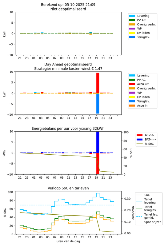

Ik probeer mijn warmtepomp ingepland te krijgen om zo de batterij te laten vullen voor het verwachte (dag)gebruik. Ik zie echter dat mijn warmtepomp niet wordt ingepland, iemand een idee?
2025-10-05 21:09:50 info: Gewogen graaddagen: 9.9 K.day
2025-10-05 21:09:50 info: Degree days factor: 4.8 kWh/K.day
2025-10-05 21:09:50 info: Reeds geproduceerde warmte: 0.0 kWh
2025-10-05 21:09:50 info: Nog benodigde warmte: 47.0 kWh
2025-10-05 21:09:50 info: Actuele warmtevraag: Nee
2025-10-05 21:09:50 info: Geen warmtevraag - warmtepomp wordt niet ingepland
  "heating": {
    "heater present": "True",
    "entity hp heat demand": "binary_sensor.quatt_heating",
    "degree days factor": 4.76,
    "entity hp heat procduced": "sensor.heatpump_hp1_energy_daily",
    "adjustment": "on/off",
    "min run length": 1,
    "entity hp switch": "input_boolean.day_ahead_optimizer_heater_switch"

Wat is de waarde van
Als die nee aangeeft, is er geen warmtevraag en neemt DAO de warmtepomp niet mee. Net zoals bij een EV, als de stekker er niet in zit, hoef je er ook niet mee te plannen.
🚗 Ioniq 6 LR Lounge 20" 🔌⚡ Elli Pro gestuurd door evcc
🔋 Victron 6k5 + 16kWh | ☀️ 2700Wp SSW 30° @ SE2200 | ☀️ 1720Wp SSW 5° @ HM-1500
📷 Canon 6D | 🔭 17-40mm f/4 + 50mm f/1.8 II + 70-200mm f/4 | 💥 2x 430EX II | 🎛️ Sirui T005 + C10
  • Lasoul
  • Laatst online: 22:21
Bravo schreef op maandag 6 oktober 2025 @ 08:28:
De entiteit staat alleen "on" als er directe warmtevraag is van de Quatt. Als ik de beschrijving lees dan zou het eerste uur niet moeten worden ingepland als hij op "off" staat maar daarna zou het wel moeten en dat zie ik ook niet.
entity hp heat demand : een 'binary_sensor' of input_boolean die aangeeft of er directe warmtevraag is in de woning (bijvoorbeeld via een thermostaat). aan de warmtepomp. Als "on" zal de inzet van de warmtepomp vanaf het eerste uur worden geoptimliseerd. Als "off" zal het eerste uur de warmtepomp altijd uit zijn en de inplanning worden berekend vanaf het volgende uur.

Ik zit op dit moment met mijn prediction zo rond een stddev van gemiddeld 2.2ct per kwh.
Zou dat voldoende zijn voor dao om enigszins voorbij de horizon van 14:00 te kijken dit we nu hebben met echte day-ahead prijzen en er ook nog een zinnige strategie van te maken?
Afbeeldingslocatie: https://tweakers.net/i/592YY1tlTwUHrxCD9wgTV0kVXHc=/800x/filters:strip_exif()/f/image/YHhjB3G2rB7gJ3EYOE7bSvtB.png?f=fotoalbum_large
[ Voor 39% gewijzigd door simnet op 06-10-2025 12:13 ]
simnet schreef op maandag 6 oktober 2025 @ 12:03:
Klinkt veelbelovend!
Heb je (evt na 13:00 uur) ook een grafiekje waarbij de door het model voorspelde prijzen (voor vandaag en morgen) worden vergeleken de daadwerkelijke prijzen voor vandaag en morgen.
Heb je ook de r2-waarde: hoe dichter bij 1 hoe beter.
Ik zie misschien nog een paar mogelijke opties om het model te verbeteren:
  • windsnelheid in kwadraat (die is evenredig met de windproductie) en dan standaard een weerstadion bij de kust (meeste windvermogen staat op zee)
  • de globale straling (als het knmi die heeft) ipv het aantal minuten zon.
Als we de horizon van DAO met 24 uur kunnen verleggen is dat denk ik meer dan genoeg.

lijkt toch wat minder goed te zijn in voorspellen... ik denk dat de bias corrected methode toch niet erg naukeurig is.
Dit is dezelfde prediction als het eerdere plaatje, maar dan aangevuld met de nu inmiddels bekende day-ahead prijzen:
Afbeeldingslocatie: https://tweakers.net/i/7X4-nVDLKDBTh7pUuRJ8kQ3XsAE=/800x/filters:strip_exif()/f/image/0CV7cNoafUwCCaUSScj1ItYQ.png?f=fotoalbum_large
edit: dit heeft mogelijk met seasonality te maken.... hij mistte de piek in de prijs in de ochtend, en dat is alleen iets van de laatste tijd, in de zomer was deze er nauwelijks (voor zover ik me kan herinneren)
misschien moet ik niet zo ver terug kijken in de tijd om dat te voorkomen... ik ga morgen nog eens kijken met 30 dagen terugkijken...

Heb jij ook zo'n soort instel-panel in HA van je boiler:
Afbeeldingslocatie: https://tweakers.net/i/t9vvP3fwWZIsKykXf1gUzQQG_hM=/fit-in/4000x4000/filters:no_upscale():strip_exif()/f/image/tZh1uKXpOhvt4sNdkeoIKqD3.png?f=user_large
Met name met die input_select erin.
Hoe ziet die van jou eruit?
Welke programma heb je gekozen?
