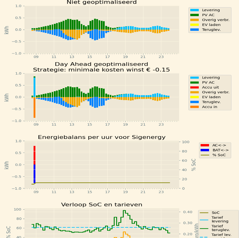

Skevdude schreef op maandag 29 september 2025 @ 19:29:
Goedenavond.
Zojuist update gedaan naar 2025.10. Na wat gerommel met de kwartierwaardes van de prognoses (entsoe werkte voor mij niet) heb ik de volgende bijzonderheid.
Bij de optimaliseringsberekening krijg ik een foutmelding op de boiler:
Boiler wordt niet ingepland, omdat de verwachte eindtemperatuur 54.8000030517578 °C hoger is dan de opwarmgrens 65 °C.
Op dit moment is de actuele boiler temp 66.3 graden. De berekening crasht hier ook met de melding:
Geen oplossing voor minimize consumption. Bij minimize cost strategie dezelfde foutmelding.
Als ik dan de hysterese groter maak, krijg ik wel een berekening. Maar de uitkomst lijkt mij erg vreemd. De eind temperatuur is lager dan de actuele temperatuur. Zie:

Nou, hier lijkt het goed te lopen! Ik heb een relatief simpele setup, panelen en een accu. Dankjewel voor al jouw harde werk @KC27 !
Skevdude schreef op maandag 29 september 2025 @ 21:58:
Boiler setpoint staat vast op 70
hysterese op 3
Dus als ik het goed begrijp "pingelt" (vergeef me het woord) de boiler tussen 67 en 70.
Maar de instelling "heating allowed below": 65, klopt dan niet, die moet dan ergens tussen die 67 en de 70 zitten. Het beste kan deze op ongeveer 1/2 - 1/3 zitten van het totale hysterese traject. Dus in jouw geval ergens tussen 68.0 of 68.5.
Zoals je het nu gedefinieerd hebt gaat het dus niet werken.

  • Skevdude
  • Laatst online: 31-08 17:20
KC27 schreef op maandag 29 september 2025 @ 22:19:
Ok duidelijk, maar de vreemde getallen in de run blijven wel, kun je uitleggen waar die vandaan komen?
Ik zet de hysterese nu op 10 graden.
En minimize consumption met interval 15 minuten werkt helemaal niet. No solution melding ongeacht wat ik probeer. Of komt dat door de maximum tijd van 20 seconden?
Daarnaast nog een algemene vraag: Waarom is het niet mogelijk om de boiler entiteit als boolean te laten schakelen? Nu is het een button press of een turn on. Ik vind toggle gevaarlijk omdat het dan uit sync kan gaan bij een reboot of iets dergelijks. Ik hoop dat het duidelijk is wat ik bedoel. Zeg maar zoals balanceren true of false is zou de boiler ook aan of uit door kunnen geven. i.p.v. alleen aan commando.
thewhi schreef op maandag 29 september 2025 @ 22:17:
Fantastisch! Dat was de truc! Ik had daar (nog) niets ingevuld.
Dit is nu blijkbaar een voorwaarde vanaf de nieuwe release? Voorheen had ik geen last van deze omissie.
Thanks in ieder geval!!
Ja ik heb met dit deel voorgesorteerd op een ontwikkeling om DAO ook bruikbaar te maken voor andere landen m.n. België.
Wil het verder goed werken dan moet je in HA ook je tijdzone goed invullen
WP: Alpha Innotec MSW2-6S | PV: 20 x 300 Wp AEG | ACCU: 2x16x280Ah LiFePO4 3 x Multiplus II 48/3000 | DYN: Tibber | Gasloos | Day Ahead Optimizer
Skevdude schreef op maandag 29 september 2025 @ 22:27:
Ik ken de rest van je setup niet maar ik denk dat "minimize consumption" met alleen een boiler niet gaat werken met DAO: het ding moet toch opgewarmd worden.
Met een accu en of pv zou het wel moeten kunnen werken.
Hoe lang rekent ie voordat je de warning krijgt (zie logging)?
Ik vind jouw suggestie voor het aansturen van de boiler wel zinvol.
Ik ga het t.z.t. als alternatief beschikbaar maken.

  • Skevdude
KC27 schreef op maandag 29 september 2025 @ 22:35:
Fijn dat zou voor mij super zijn. En ik denk voor meerdere mensen.
Sorry hieronder mijn volledige config. Ik heb zon, accu, boiler en warmtepomp (maar staat nog uit in config).
In 2025.9 werkt het wel allemaal goed, ik heb voor nu weer even gedowngrade. (vandaar dat 15min/1hour mist in config file)
Ik kan dus nu niet terugkijken hoelang hij rekent omdat door het terugzetten de logs verloren zijn gegaan. Maar in versie 2025.9 duurt het meestal al 20 seconden voordat die met een eerste berekening komt in de log. Zie:

Geupgrade naar 2025.10, mijn config niet aangepast, sindsdien deze fout:

Logging van bewerking "Optimaliseringsberekening zonder debug":
2025-09-30 08:42:53 info: Day Ahead Optimalisering versie: 2025.10.0
2025-09-30 08:42:53 info: Day Ahead Optimalisering gestart op: 30-09-2025 08:42:53
2025-09-30 08:42:53 info: Day Ahead Optimalisatie gestart: 30-09-2025 08:42:53 taak: calc_optimum
2025-09-30 08:42:53 info: Debug = False
2025-09-30 08:42:54 info: Baseload uit instellingen
2025-09-30 08:42:54 info: Start waarden:
      uur                tijd   p_l   p_t  base  pv_ac  pv_dc
0   08:00 2025-09-30 08:00:00 0.381 0.258 0.230  0.132      0
1   09:00 2025-09-30 09:00:00 0.312 0.189 0.260  2.769      0
2   10:00 2025-09-30 10:00:00 0.278 0.155 0.310  1.765      0
3   11:00 2025-09-30 11:00:00 0.254 0.131 0.320  0.349      0
4   12:00 2025-09-30 12:00:00 0.244 0.121 0.310  1.064      0
5   13:00 2025-09-30 13:00:00 0.241 0.118 0.230  3.422      0
6   14:00 2025-09-30 14:00:00 0.240 0.117 0.260  2.826      0
7   15:00 2025-09-30 15:00:00 0.252 0.129 0.210  1.973      0
8   16:00 2025-09-30 16:00:00 0.259 0.137 0.210  1.420      0
9   17:00 2025-09-30 17:00:00 0.298 0.175 0.540  0.996      0
10  18:00 2025-09-30 18:00:00 0.456 0.333 0.260  0.423      0
11  19:00 2025-09-30 19:00:00 0.525 0.402 0.260  0.000      0
12  20:00 2025-09-30 20:00:00 0.317 0.194 0.220  0.000      0
13  21:00 2025-09-30 21:00:00 0.281 0.158 0.190  0.000      0
14  22:00 2025-09-30 22:00:00 0.266 0.143 0.180  0.000      0
15  23:00 2025-09-30 23:00:00 0.257 0.134 0.160  0.000      0
2025-09-30 08:42:55 info: No reduced hours applied for EvaPower
2025-09-30 08:42:55 info: Startwaarde SoC EvaPower: 0.0%
2025-09-30 08:42:55 info: No reduced hours applied for Delta2Max
2025-09-30 08:42:55 info: Startwaarde SoC Delta2Max: 16.0%
2025-09-30 08:42:55 info: Boiler niet aanwezig of staat uit, boiler wordt niet ingepland
2025-09-30 08:42:55 info: Instellingen voor laden van EV: Kia Niro EV
2025-09-30 08:42:55 info: Direct laden is uit
2025-09-30 08:42:55 info:  Ampere  Effic. Grid kW Accu kW
2025-09-30 08:42:55 info:    0.00    1.00    0.00    0.00
2025-09-30 08:42:55 info:    6.00    0.95    4.14    3.93
2025-09-30 08:42:55 info:    7.00    0.95    4.83    4.59
2025-09-30 08:42:55 info:    8.00    0.95    5.52    5.24
2025-09-30 08:42:55 info:    9.00    0.95    6.21    5.90
2025-09-30 08:42:55 info:   10.00    0.95    6.90    6.55
2025-09-30 08:42:55 info:   11.00    0.95    7.59    7.21
2025-09-30 08:42:55 info:   12.00    0.95    8.28    7.87
2025-09-30 08:42:55 info:   13.00    0.95    8.97    8.52
2025-09-30 08:42:55 info:   14.00    0.95    9.66    9.18
2025-09-30 08:42:55 info:   15.00    0.95   10.35    9.83
2025-09-30 08:42:55 info:   16.00    0.95   11.04   10.49
2025-09-30 08:42:55 info: Capaciteit accu: 55 kWh
2025-09-30 08:42:55 info: Maximaal laadvermogen: 11.04 kW
2025-09-30 08:42:55 info: Klaar met laden op: 05-09-2025 06:00:00
2025-09-30 08:42:55 info: Huidig laadniveau: 34.0 %
2025-09-30 08:42:55 info: Gewenst laadniveau:90.0 %
2025-09-30 08:42:55 info: Marge voor het laden: 2 %
2025-09-30 08:42:55 info: Locatie: home
2025-09-30 08:42:55 info: Ingeplugged:False
2025-09-30 08:42:55 info: Benodigde energie: 0.000 kWh
2025-09-30 08:42:55 info: Tijd nodig om te laden: 0:0 uur
2025-09-30 08:42:55 info: Afgerond naar hele intervallen: 0 uur
2025-09-30 08:42:55 info: Stand laden schakelaar: off
2025-09-30 08:42:55 info: Stand aantal ampere laden: 0.0 A
2025-09-30 08:42:55 info: Opladen wordt niet ingepland, omdat auto is niet ingeplugd, opgegeven tijdstip (2025-09-05 06:00:00) is verouderd.
2025-09-30 08:42:55 info: Warmtepomp niet aanwezig of enabled - warmtepomp wordt niet ingepland
2025-09-30 08:42:55 info: Apparaat Airco direct starten staat uit
2025-09-30 08:42:55 info: Machine Airco wordt niet ingepland, want er is gekozen voor Uit
Coin0505I Presolved problem not optimal, resolve after postsolve
2025-09-30 08:43:07 info: Strategie: minimale kosten
2025-09-30 08:43:07 info: Het programma heeft een optimale oplossing gevonden.
2025-09-30 08:43:07 info: In- en uitgaande energie per uur batterij EvaPower
   uur   ac->    eff   ->dc pv->dc   dc->    eff  ->bat  o_eff    SoC
          kWh      %    kWh    kWh    kWh      %    kWh      %      %
 08:00   0.00     --   0.00   0.00   0.00     --   0.00     --  -0.00
 09:00   0.35  90.56   0.32   0.00   0.32  95.00   0.30  86.03  10.00
 10:00   0.00     --   0.00   0.00  -0.00  95.00  -0.00  -0.00  10.00
 11:00   0.00     --   0.00   0.00   0.00     --   0.00     --  10.00
 12:00   0.00     --   0.00   0.00   0.00     --   0.00     --  10.00
 13:00   0.50  91.53   0.46   0.00   0.46  95.00   0.43  86.95  24.44
 14:00   1.29  92.84   1.20   0.00   1.20  95.00   1.14  88.20  62.44
 15:00   0.00     --   0.00   0.00  -0.00  95.00  -0.00  -0.00  62.44
 16:00   0.00     --   0.00   0.00   0.00     --   0.00     --  62.44
 17:00   0.00     --   0.00   0.00   0.00 105.26   0.00     --  62.44
 18:00  -0.55  92.00  -0.60   0.00  -0.60  95.00  -0.63  87.40  41.39
 19:00  -0.55  92.00  -0.60   0.00  -0.60  95.00  -0.63  87.40  20.34
 20:00  -0.22  94.00  -0.23   0.00  -0.23  95.00  -0.25  89.30  12.12
 21:00   0.00     --   0.00   0.00   0.00 105.26   0.00     --  12.12
 22:00  -0.06  92.00  -0.06   0.00  -0.06  95.00  -0.06  87.40  10.00
 23:00   0.00     --   0.00   0.00   0.00     --   0.00     --  10.00
Totaal   0.76     --   0.48   0.00   0.48     --   0.30     --

2025-09-30 08:43:08 info: Berekende prognoses:
   uur  bat_in  bat_out   cons   prod   base   boil     wp     ev  pv_ac   cost  profit  b_tem   mach
 08:00    0.00     0.10   0.00   0.17   0.23   0.00   0.00   0.00   0.13   0.00   -0.04  20.00   0.00
 09:00    0.35     0.00   0.00   2.16   0.26   0.00   0.00   0.00   2.77   0.00   -0.41  20.00   0.00
 10:00    0.00     0.00   0.00   1.46   0.31   0.00   0.00   0.00   1.77   0.00   -0.23  20.00   0.00
 11:00    0.00     0.00   0.00   0.03   0.32   0.00   0.00   0.00   0.35   0.00   -0.00  20.00   0.00
 12:00    0.00     0.00   0.00   0.75   0.31   0.00   0.00   0.00   1.06   0.00   -0.09  20.00   0.00
 13:00    1.79     0.00   0.00   1.40   0.23   0.00   0.00   0.00   3.42   0.00   -0.17  20.00   0.00
 14:00    2.05     0.00   0.00   0.52   0.26   0.00   0.00   0.00   2.83   0.00   -0.06  20.00   0.00
 15:00    0.00     0.00   0.00   1.76   0.21   0.00   0.00   0.00   1.97   0.00   -0.23  20.00   0.00
 16:00    0.00     0.00   0.00   1.21   0.21   0.00   0.00   0.00   1.42   0.00   -0.17  20.00   0.00
 17:00    0.00     0.00   0.00   0.46   0.54   0.00   0.00   0.00   1.00   0.00   -0.08  20.00   0.00
 18:00    0.00     1.10   0.00   1.27   0.26   0.00   0.00   0.00   0.42   0.00   -0.42  20.00   0.00
 19:00    0.00     1.10   0.00   0.84   0.26   0.00   0.00   0.00   0.00   0.00   -0.34  20.00   0.00
 20:00    0.00     0.22   0.00   0.00   0.22   0.00   0.00   0.00   0.00   0.00   -0.00  20.00   0.00
 21:00    0.00     0.19   0.00   0.00   0.19   0.00   0.00   0.00   0.00   0.00   -0.00  20.00   0.00
 22:00    0.00     0.18   0.00   0.00   0.18   0.00   0.00   0.00   0.00   0.00   -0.00  20.00   0.00
 23:00    0.00     0.16   0.00   0.00   0.16   0.00   0.00   0.00   0.00   0.00   -0.00  20.00   0.00
Totaal    4.19     3.06   0.00  12.02   4.15   0.00   0.00   0.00  17.14   0.00   -2.23          0.00
2025-09-30 08:43:08 info: Consumption               0.00 (kWh)
2025-09-30 08:43:08 info: Cost consumption          0.00 (€)
2025-09-30 08:43:08 info: Tariff consumption          nan (€/kWh)
2025-09-30 08:43:08 info: Production               12.02 (kWh)
2025-09-30 08:43:08 info: Profit production        -2.23 (€)
2025-09-30 08:43:08 info: Tariff production        -0.186 (€/kWh)
2025-09-30 08:43:08 info: /nCalculation profit after optimize in €
Cost before optimize              -1.61
Cycle cost            0.22
Battery storage      -0.03
Boiler storage        0.00
Total                -2.05
Cost after optimize              -2.00
Profit:                           0.38
2025-09-30 08:43:08 info: Doorzetten van alle settings naar HA
Cycle cost            0.22
Boiler storage        0.00
Total                -2.05
Profit:                           0.38

    da_calc.run_task_function("calc_optimum")
  File "/root/dao/prog/da_base.py", line 591, in run_task_function
    getattr(self, run_task["function"])()
  File "/root/dao/webserver/../prog/day_ahead.py", line 2601, in calc_optimum
    self.save_df(tablename="prognoses", tijd=tijd_soc, df=df_soc)
  File "/root/dao/prog/da_base.py", line 353, in save_df
    db_row = [str(utc), c, float(df.loc[index, c])]
  File "/root/dao/venv/day_ahead/lib/python3.11/site-packages/pandas/core/indexing.py", line 1183, in __getitem__
    return self.obj._get_value(*key, takeable=self._takeable)
  File "/root/dao/venv/day_ahead/lib/python3.11/site-packages/pandas/core/frame.py", line 4226, in _get_value
    row = self.index.get_loc(index)
  File "/root/dao/venv/day_ahead/lib/python3.11/site-packages/pandas/core/indexes/range.py", line 415, in get_loc
    raise KeyError(key) from err
KeyError: 12
Ik kreeg net nog even deze error toen ik probeerde handmatig een optimaliseringsberekening zonder debug te starten, een paar minuten later werkte alles wel gewoon foutloos.
Ik kan deze helaas niet meer fixen bij de eerstvolgende release, die is al onderweg!
Zojuist versie 2025.10.1 (stable) /2025.10.1.rc1 (testing) gepubliceerd.

Een detail: volgens mij zou de linkerschaal van de accugrafieken wat aangepast kunnen worden. Nu zijn de staafdiagrammen amper leesbaar.
Afbeeldingslocatie: https://tweakers.net/i/DiGtiAx0yPHYZdGQs65ZRj-yqqU=/x800/filters:strip_icc():strip_exif()/f/image/4XyIITIQYVUeUO9aokcs2PMR.jpg?f=fotoalbum_large

diamanten schreef op dinsdag 30 september 2025 @ 18:44:
Dank voor de update! Het werkt nu idd.
Ik heb ervoor gekozen om die drie bovenstaande grafieken dezelfde y-as te geven zodat je die aacu-waarden terugvindt in de de tweede grafiek.
Als meer mensen hier last van hebben kan ik het aanpassen

Hij geeft bij mij voor vandaag negatieve winst? Heb alleen de instellingen op kwartier gezet verder niks. Anderen ook dit beeld vandaag? Afbeeldingslocatie: https://tweakers.net/i/we0_wh8IE3dCrVece3JRSr7NUc0=/fit-in/4000x4000/filters:no_upscale():strip_exif()/f/image/kD9v3zCSxnkYzmo3DKlMWlJq.png?f=user_large
  • Bravo
  • Laatst online: 12-09 09:12
Bravo
Second Best
Los Tigros schreef op donderdag 2 oktober 2025 @ 08:41:
Hij geeft bij mij voor vandaag negatieve winst? Heb alleen de instellingen op kwartier gezet verder niks. Anderen ook dit beeld vandaag? [Afbeelding]
Het lijkt erop dat de batterij helemaal niet wordt ingezet door DAO.
De negatieve winst komt door het eerste blokje, waar de batterij naar de gewenste minimum SOC wordt gebracht. Dat kost meer geld dan niets doen.
