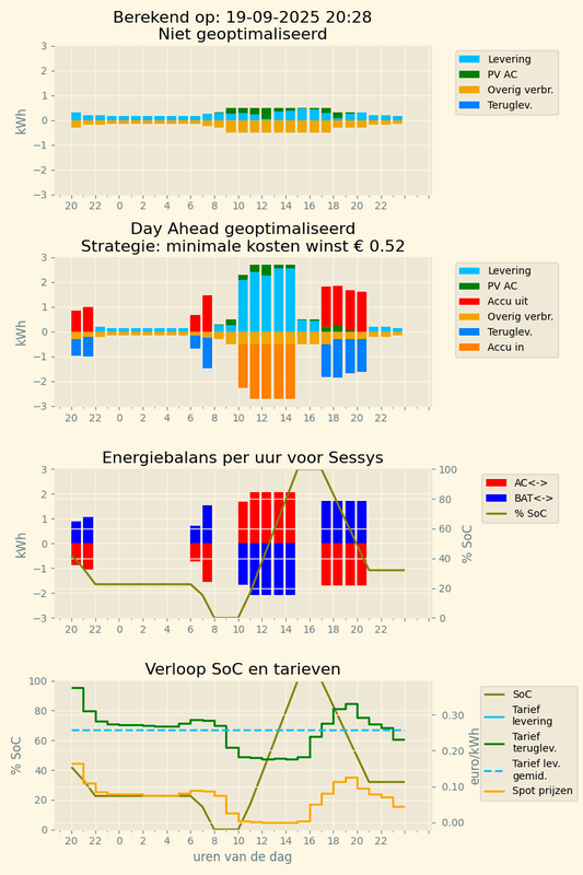

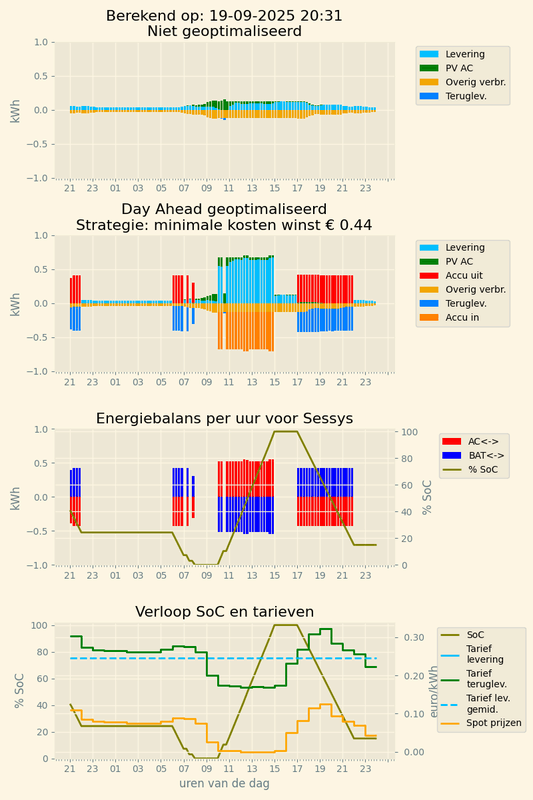

  • Mirabis
  • Registratie: Juli 2013
Zojuist geupdatet naar 2025.9.1.rc5. De (visuele) afwijking is hier nu opgelost :).
Logging: https://pastebin.com/6shsUeqq
Visueel: https://shottr.cc/s/1B5F/SCR-20250917-xxa
1x Venus-E v153 +LilyGo HA, CT003 V117 | 5040Wp ZO + 4200Wp NW | Zonneplan, 3x25A, Easee Charge Lite | EV 98kWh
  • Mirabis
Hmm @KC27 Wanneer het "2025-09-18 13:14:01 waarschuwing: Geen oplossing voor: minimize cost" rapporteert door het ontbreken van day ahead data voor morgen lijkt het ook te stoppen met het doorgeven van waarden naar de batterij. Zo zou het om 13:00 moeten beginnen met opladen maar stuurt het de batterij niet aan door de foutmelding.
Logs: https://pastebin.com/24rCJ0gN
Visueel: https://shottr.cc/s/1iFJ/SCR-20250918-jfa.png
PS: Kan ik dit soort dingen beter melden op GitHub (per issue) of gewoon via Tweakers blijven doen?
[ Voor 10% gewijzigd door Mirabis op 18-09-2025 13:35 ]
Mirabis schreef op donderdag 18 september 2025 @ 13:16:
Kan hier ook prima.
Ik had het zelf ook.
Dat moet ik nog oplossen in de software.
Workaround: handmatig de prijzen alsnog ophalen en dan doet ie het weer.
WP: Alpha Innotec MSW2-6S | PV: 20 x 300 Wp AEG | ACCU: 2x16x280Ah LiFePO4 3 x Multiplus II 48/3000 | DYN: Tibber | Gasloos | Day Ahead Optimizer

Het lijkt het zelfde te doen als de stable versie. Wel moest ik expliciet de data opgeven bij ophalen van de tarieven. Maar dat kan ook komen door dat het niet het normale tijdstip is. Wel maak ik 8 cent minder winst :P
Het valt me ook op dat de tijdsassen niet gelijk lopen.
Afbeeldingslocatie: https://tweakers.net/i/8CZCEB-I4QTtuBn001nR7JT0gK0=/x800/filters:strip_exif()/f/image/YHtnBgSBfreYFvH5Y7Z2ToXT.png?f=fotoalbum_large
Afbeeldingslocatie: https://tweakers.net/i/CSQNyTzrIMaRmGJxeeDWmXIGB7k=/x800/filters:strip_exif()/f/image/0Qw3K7YuNU6CkCy32z8lR3x6.png?f=fotoalbum_large
  • Torch1969
  • Laatst online: 18-09 10:23
balk schreef op vrijdag 19 september 2025 @ 20:35:
Een opvallend verschil in de periode 6 tot 8 uur. Bij kwartierprijs is er meer lever vermogen in het eerste uur, bij uurprijzen net andersom….

Afbeeldingslocatie: https://tweakers.net/i/9QNpvIccGgx50Yes_mzqmgrDzxs=/x800/filters:strip_exif()/f/image/rbkCGMXAGu8YhE0TW4opsFsu.png?f=fotoalbum_large
Afbeeldingslocatie: https://tweakers.net/i/Fz3p7fQaGzbcitYzkxIPH1hiyBw=/x800/filters:strip_exif()/f/image/e8VTlYrVkZKFdtD0VGVS8515.png?f=fotoalbum_large

Toch een tegenvallertje. Met de uursvariant kan ik een (toekomstige) WP, (toekomstige) batterij, EV, PV, baseload en 2 machines berekenen op mijn RPI5. Al wekenlang geen probleem.
Met 15min variant krijg ik regelmatig een time-out op de 20 seconden. Als ik de WP eruit haal (standaard config) dan lukt het wel weer...
