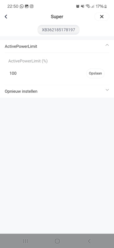

  • pentaw1nz
  • Laatst online: 22:50
Ik kwam dit topic tegen n.a.v. de negatieve stroomprijzen van afgelopen zondag ( tot -28 cent incl inkoopvergoeding, belasting en btw).
Wanneer is nu het omslagpunt om PV uit te schakelen? Is dit daarvoor nog actueel? https://www.anwb.nl/energ...bij-negatieve-stroomprijs
Hier wordt ook gesteld dat het mogelijk niet eens de moeite waard is om uit te schakelen, voor meestal nog niet eens een euro verlies.
Ik lees dat dit via de meterkast niet aan te raden is, maar voor de omvormer switch zou het moeten kunnen.
Liever doe ik het op afstand. Moet dat altijd via automation/modbus? Of kan ik het ook via een app?
Ik heb een solax omvormer, en kan er niet veel over vinden. Weet er eerlijk gezegd ook te weinig vanaf.
Is dit het bijv bij solax?
Afbeeldingslocatie: https://tweakers.net/i/_VbyofSPhvtVVyFmqrsXHFHaLeo=/x800/filters:strip_icc():strip_exif()/f/image/nZ7csnz5pr1jnBPCbE9jJ0rx.jpg?f=fotoalbum_large
