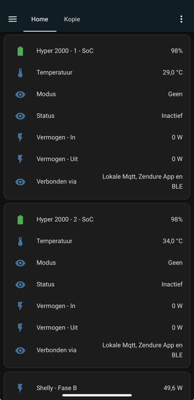

@geert1992 Ik ben de dubbele manager idd kwijt, thanks!
Ik heb ook geen batterijen meer in HA, wel de hyper zelf. (In Zendure integratie)
Komen die batterijen vanzelf na verloop van tijd terug? (Bijv. Batterij temperatuur).
Communicatie staat op; Lokale MQTT, Zendure App en BLE.

In de ‘ Apparaten en diensten’ , Zendure home assistant integratie:
Heb ik nog 2 apparaten, De hyper zelf, en de Zendure manager.
In de entiteiten ook alleen de hyper en de Zendure manager.
Voor dat ik het verwijderde/opnieuw installeerde, had ik ook informatie van de batterijen.
Als in: C04FHNBTNxxxxxxx. Met een hoop detail info.

Ik had hetzelfde probleem. Maak je gebruik van MQTT? In dat geval gaat daar waarschijnlijk iets mis. Bij mij was de oplossing om de Mosquitto broker te verwijderen en opnieuw te installeren, zonder inloggegevens te gebruiken.
Nog een linkje naar nog iemand;
https://github.com/FireSon/Zendure-HA/issues/257
Je kan proberen te herconfigureren zonder mqtt addon.

Ahhh… De oplossing was te simpel: Een restart van Home Assistant: en alles is weer beschikbaar.
(Was 1 van de oplossing op de GitHub link)

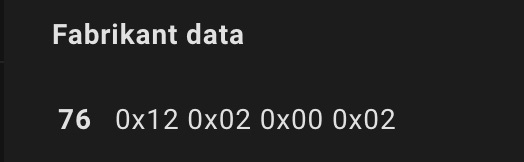

Edit: Denk dat ik de Bluetooth heb, is helaas geen touw aan vast te knopen en is een MAC address zonder naam.
Heb een screenshot gemaakt van de Bluetooth Proxy verbindingen, daar staan 3x Hyper + 1x Jura koffiezet Bluetooth tussen + 2 andere apparaten. 1 ervan heeft wel een naam, maar die zie ik al jaren, geen idee wat dat is, een rookmelder ofzo.
Er stond 1 Bluetooth apparaat met alleen een MAC-adres in. Dus heb de 2e 2400 AC direct tegen de Bluetooth Proxy geplaatst en aangezet, toen kwam er een extra MAC-adres bij :)
Helaas geen leverancier ofzo in de naam of details, dus lastig te pinpointen denk ik.
Zal ze even met FireSon delen.
  • Taro
Taro
Kunnen anderen met een 2400 AC bevestigen/zoeken in Home Assistant op een Bluetooth device met Fabrikant Data:
76 0x12 0x02 0x00 0x02
En in JSON als:
"manufacturer_data":{"76":"12020002"}
Ik kan er daar 2 van vinden, met 2400 AC niet geheel toevallig. Als anderen ook hun 2400 AC kunnen herleiden tot deze fabrikant hebben we mogelijk een ingang?

Taro schreef op woensdag 28 mei 2025 @ 07:05:
En in JSON als:
Ik heb er 2 waarvan 1 identiek! Ik heb een lijst met ca 20 apparaten en daar zitten er maar 2 bij met deze fabrikant data (dus zou denk ik 1 van de SF 800 Pro en 1 van de 2400AC kunnen zijn). De hyper heeft gewoon ZenE1-95

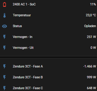

Heb hier de 2400 ac verwijderd en opnieuw toegevoegd via bluetooth. Configureer je hem daarna op wifi dan gaat de bluetooth uit.
Afbeeldingslocatie: https://tweakers.net/i/rJmiHbkUMQmRTjH1eNhIGaHKTA8=/x800/filters:strip_icc():strip_exif()/f/image/mQKjSa3gsOJ7NHqle3CUhbHF.jpg?f=fotoalbum_large

  • mrme12345
mrme12345
Ja lijkt het wel op, maar ben bang voor eventjes. Maar we gaan het zien :-)
Niet zichtbaar, wel ontlaadtijd

  • Taro
Taro
@gielz Thx, werkt:
Afbeeldingslocatie: https://tweakers.net/i/92zQ01icxFFC_s_zyRPiaB-ZiLA=/fit-in/4000x4000/filters:no_upscale():strip_exif()/f/image/ZVyAtWoRbKHbRszz8kKrGpMy.png?f=user_large
Nou nog even een overzichtje maken van de Shelly vs Smart 3CT metingen en als daar gedurende bijv. 5 minuten een grotere afwijking dan 50 Watt in zit een melding sturen naar mijn telefoon, benieuwd of de situatie die ik eergisteren zag zich herhaalt.
Ps. Er staan nog een aantal SN's in je code, beter die even weg te halen.

gielz
De eerste resultaat van NOM via de restapi (lokaal) op de 2400AC. Een aantal extra dingen ingebouwd, bij HW ging de relais erg klapperen in de ochtend en in de avond. Dit zie ik bij Zendure ook gebeuren vandaar een vertraging op het opladen.
Morgen laat ik hem zo draaien maar tot nu toe 100% stabiel
Afbeeldingslocatie: https://tweakers.net/i/xuq5_NSf6nPYmRKkcfUKdCM5a20=/800x/filters:strip_exif()/f/image/3Tr05NmrlztCFQw6L2T24m6f.png?f=fotoalbum_large
Afbeeldingslocatie: https://tweakers.net/i/Yl86eTCabpNB1UxilibqmsdR31Q=/fit-in/4000x4000/filters:no_upscale():strip_exif()/f/image/q0oNq2jNHfzoqMxDqRDqNiUL.png?f=user_large
Ook de RTE berekening zijn nu weer geautomatiseerd en omgebouwd van uit de HW batterijen naar Zendure. Hier viel 1 ding op bij de dagelijkse bepaling. Bij HW nam de RTE gedurende de avond en nacht af bij het ontladen. Bij Zendure neemt deze juist flink toe. Prima toch ;)
Afbeeldingslocatie: https://tweakers.net/i/_JYiCa8h1QEyosQ1Oue9cd71SRU=/fit-in/4000x4000/filters:no_upscale():strip_exif()/f/image/cRQRAuttr2qXJUhcTuMjQkI2.png?f=user_large

Maar wat ik hierboven lees klopt dus wel: Ze gaan lokaal communiceren en dus weet de cloud niet meer exact wat er gebeurt.
App:
Afbeeldingslocatie: https://tweakers.net/i/J_R7L03OZnLWZ1JHHiJEQkvtULg=/x800/filters:strip_icc():strip_exif()/f/image/mjC2QuSexJDtasJtg7G1PKx2.jpg?f=fotoalbum_large
Vs HA:
Afbeeldingslocatie: https://tweakers.net/i/GlEIqttkW6GzBneuWMvXP6x854o=/x800/filters:strip_icc():strip_exif()/f/image/pZLFPWUnb7KGInKmvsnOhZHw.jpg?f=fotoalbum_large
Afbeeldingslocatie: https://tweakers.net/i/vWdbmxwuTgEly4EqwYbAJce6vYI=/x800/filters:strip_icc():strip_exif()/f/image/icFNlMJ121sSWm2thDTv7aHa.jpg?f=fotoalbum_large

De BLE Advertisment data bevat een manufacturer id, en ik ging er vanuit dat die voor alle devices hetzelfde zou zijn. Dit klopt niet waardoor bepaalde types niet 'gevonden' werden. Hopelijk gaat dat nu wel!
  • Taro
Taro
FireSon schreef op zaterdag 31 mei 2025 @ 10:21:
Bedoel je daarmee dat de 2400AC nu ook via BLE wordt gevonden?
  • FireSon
  • Laatst online: 27-10 14:06
FireSon
Dat zou kunnen :) ik kan dat zelf helaas niet testen. Ik heb de BLE info van een Hub2000 gekregen, op basis waarvan ik een aanpassing heb gedaan die alle beschikbare manufacturing data vergelijkt. Ik had begrepen dat de SF2400 niet een naam heeft die lijkt op "ZenXX", dat is op dit moment wel een voorwaarde.
Ik kon het nergens meer terug vinden, maar ik meen me te herrineren dt de SF2400 ook een property rapporteert met het BLE MAC adres. Wanneer dat zo is kan ik die ook gebruiken om verbinding te maken...
  • FireSon
FireSon
De Hub2000 en de AIO2400 doen het nu wel heb ik begrepen :)

Welk onderdeel willen jullie? Zijn een aantal onderdelen en zijn niet 1 op 1 over te nemen. Voor de RTE heb ik een handleiding geschreven en was voor de HW PiB.
De onderste grafiek is nog in aanbouw dit word mijn nieuwe batterij grafiek.
