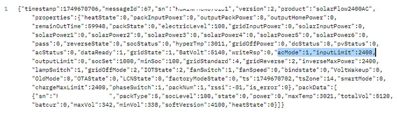

Bij de 2400AC zie ik hier dat de BLE uit gaat na het configureren op het wifi netwerk. Als je hem 100% lokaal wilt aansturen via HA zou je naar de restapi kunnen kijken.
Tik dit maar eens in via CMD;
url -X GET "http://<batteryip>/properties/report"
Afbeeldingslocatie: https://tweakers.net/i/Tjs8wNtp7Gbfr1pvBJ8BLhqJUtQ=/800x/filters:strip_exif()/f/image/JHYJ2o6ZaKahpkustjW9Bryj.png?f=fotoalbum_large
jordyc schreef op donderdag 5 juni 2025 @ 15:34:
ik heb vandeweek een AC2400 binnen gekregen met 2 AB3000X. Op dit moment heb ik het in HA draaiende zonder MQTT of wat dan ook. Het is me ook gelukt om versie 1.0.3 te installeren op de omvormer. Toen ik het in eerste instantie in HA configureerde met MQTT leverde dat geen data op. Ik neem aan dat dit komt omdat ik geen BLE heb, klopt dit?
[ Voor 18% gewijzigd door gielz op 05-06-2025 15:46 ]

Als ik dat in CMD, de opdrachtprompt van windows, in type krijg ik de foutmelding dat 'url' is not recognized as an internal or external command. Ik ben niet geweldig onderlegd qua IT, dus dit is voor mij onbekend terrein.
  • gielz
  • Laatst online: 07:06
gielz
Tikfoutje van uit mijn kant, oops;
curl -X GET "http://<battery-ip>/properties/report"

Dan krijg ik dit te zienAfbeeldingslocatie: https://tweakers.net/i/Lqhlc82IMbd3VO9QE9UPl1RLpy4=/800x/filters:strip_exif()/f/image/Jzxxklif3UqRM42ovMkQ2EGc.png?f=fotoalbum_large

De uitkomst is top, je kunt dus de batterij volledig zelf aansturen lokaal buiten de cloud om via de restapi. Deze kun je gebruiken om informatie naar HA toe te sluizen of een opdracht naar de batterij te sturen.
Als je bekend met configuration.yaml in je HA folder dan kun je die van mij overnemen voor de sensoren en een aantal standaard commando's.

Er staan meerdere serienummers in je screenshot. Het is verstandig om die even weg te halen.

Onderstaande is mijn huidige configuration.yaml waarmee ik NOM test. De volgende velden moet je vervangen;
<IPBATTERY>
<SERIENUMMER> Serienummer van Zendure, let op niet van je 3000x batterij.
- Optioneel voor NOM, kunnen ook andere sensoren zijn die je al hebt. Maar deze hebben een 1 seconden interval.
<IPHOMEWIZARDP1> Dit is de V1 api van Homewizard. Draai zelf V1 en V2.
<IPHOMEWIZARDENERGYSOCKET> Ook V1 api van Homewizard, betreft energysocket bij de batterij. De batterij zelf toont een foutief vermogen wat voor NOM niet handig is.
Zodra het werkt in HA heb je al een aantal commando's;
Afbeeldingslocatie: https://tweakers.net/i/jnzD43q88iMfM08zbSH5d5APWF8=/fit-in/4000x4000/filters:no_upscale():strip_exif()/f/image/zzgq7GqZo9Uca17P33x0osYy.png?f=user_large
En natuurlijk je sensoren voor leuke grafiekjes, dashboard en noem maar op;
Afbeeldingslocatie: https://tweakers.net/i/0FUfCo9fiL-uIxBGPmBsjRuiiyw=/x800/filters:strip_exif()/f/image/Ec0pvyyTpdIZWQSG0EJ9qJPt.png?f=fotoalbum_large

  zendure_x_laden:
    url: http://<IPBATTERY>/properties/write
    method: POST
    payload: '{"sn":"<SERIENUMMER>","properties":{"acMode": 1, "inputLimit": {{inputLimit}} }}'
  zendure_x_ontladen:
    method: POST
    payload: '{"sn":"<SERIENUMMER>","properties":{"acMode": 2, "outputLimit": {{outputLimit}} }}'
  zendure_snel_ontladen:
    method: POST
    payload: '{"sn":"<SERIENUMMER>","properties":{"acMode": 2, "outputLimit": 2400 }}'
  zendure_stop_met_ontladen:
    method: POST
    payload: '{"sn":"<SERIENUMMER>","properties":{"acMode": 2, "outputLimit": 0 }}'
  zendure_stop_met_alles:
    method: POST
    payload: '{"sn":"<SERIENUMMER>","properties":{"outputLimit": 0, "inputLimit": 0 }}'

Afbeeldingslocatie: https://tweakers.net/i/o2tZksGVbiBS8vrjRPTTnMqs1UE=/800x/filters:strip_exif()/f/image/wyRHfDni0J96rVn1GXSh8jCg.png?f=fotoalbum_large
Het is denk ik zo ver mijn RestAPI sturing test ik nu 2 tal weken en heb gisteren zelfs nog wat dingen aangepast. Het is dus eigenlijk nog een WIP maar werkt wel goed genoeg waarbij je lekker zelf nog kunt tweaken. Alles draait op zenSDK 100% lokaal en is van Zendure zelf; https://github.com/thiloplanz/zenSDK/tree/main
Controleer eerst of je 2400 AC dit ondersteund en voer het volgende uit in CMD;
curl -X GET "http://<IP-BATTERIJ> /properties/report"
Sensoren aanmaken via configuration.yaml
!!! Zorg dat HEMS is uitgeschakeld in de app, 2 stuurlui is geen goed plan. !!!
Eerst gaan wij alles aanmaken voor de restful integratie (zit standaard in HA). Hiervoor heb ik een bijna plug-n-play Configuration.yaml gemaakt waarbij je de volgende hardware nodig hebt; P1 van Homewizard, Energysocket van Homewizard (aan de batterij) en een Zendure 2400 AC.
Vul de volgende gegevens in;
<IP-BATTERIJ>
<SN-OMVORMER>
<IP-HOMEWIZARD-P1> (zorg dat de lokale api aan staat in de app van homewizard)
<IP-HOMEWIZARD-ENERGYSOCKET> (zorg dat de lokale api aan staat in de app van homewizard)
24
25
26
27
28

# Laad standaard set van integraties. Niet verwijderen.
default_config:
# Laad frontend thema's uit de themes-map
frontend:
  themes: !include_dir_merge_named themes
automation: !include automations.yaml
script: !include scripts.yaml
scene: !include scenes.yaml
rest:
  - resource: http://<IP-BATTERIJ>/properties/report
    sensor:
      - name: "Zendure 2400 AC Resterende Ontlaad Tijd"
        value_template: >
          {% set total_minutes = value_json['properties']['remainOutTime'] | float %}
          {% set hours = (total_minutes // 60) | int %}
          {% set minutes = (total_minutes % 60) | int %}
          {% if hours == 999 and minutes == 0 %}
            Niet bekend
          {% else %}
            {{ hours }} u {{ minutes }} m
          {% endif %}
        icon: mdi:clock-time-eight-outline
        unique_id: Zendure_2400_AC_Resterende_Ontlaad_Tijd
      - name: "Zendure 2400 AC Omvormer Temperatuur"
        value_template: >
          {% set maxTemp = value_json['properties']['hyperTmp'] | int %}
          {{ (maxTemp - 2731) / 10.0 }}
        unique_id: Zendure_2400_AC_Omvormer_Temperatuur
        unit_of_measurement: "°C"
        state_class: measurement
        device_class: temperature
        icon: mdi:thermometer
      - name: "Zendure 2400 AC Batterij Temperatuur"
        value_template: >
          {% set maxTemp = value_json['packData'][0]['maxTemp'] | int %}
        unique_id: Zendure_2400_AC_Batterij_Temperatuur
      - name: "Zendure 2400 AC Laadpercentage"
        value_template: "{{ value_json['properties']['electricLevel'] }}"
        device_class: battery
        unit_of_measurement: "%"
        unique_id: Zendure_2400_AC_Laadpercentage
      - name: "Zendure 2400 AC Minimale Laadpercentage"
        value_template: "{{ (value_json['properties']['minSoc'] | int / 10) | int }}"
        unique_id: Zendure_2400_AC_Minimale_Laadpercentage
        icon: mdi:battery-high
      - name: "Zendure 2400 AC Maximale Laadpercentage"
        value_template: "{{ (value_json['properties']['socSet'] | int / 10) | int }}"
        unique_id: Zendure_2400_AC_Maximale_Laadpercentage
      - name: "Zendure 2400 AC Modus"
        value_template: >
          {% set states = {1: "Opladen", 2: "Ontladen"} %}
          {% set packState = value_json['properties']['acMode'] | int %}
          {{ states.get(packState, "Onbekend") }}
        unique_id: Zendure_2400_AC_Modus
        icon: mdi:battery-charging-wireless
      - name: "Zendure 2400 AC Error"
        value_template: >
          {% set states = {0: "Geen meldingen", 1: "Zie Zendure APP"} %}
          {% set packState = value_json['properties']['is_error'] | int %}
        unique_id: Zendure_2400_AC_Error
        icon: mdi:battery-alert
      - name: "Zendure 2400 AC SOC Status"
        value_template: >
          {% set states = {0: "Goed", 1: "Kalibreren"} %}
          {% set packState = value_json['properties']['socStatus'] | int %}
        unique_id: Zendure_2400_AC_SOC_Status
        icon: mdi:battery-heart-variant
      - name: "Zendure 2400 AC Ingesteld Ontlaadvermogen"
        value_template: "{{ value_json['properties']['outputLimit'] }}"
        unique_id: Zendure_2400_AC_Ingesteld_Ontlaadvermogen
        unit_of_measurement: "W"
        device_class: power
      - name: "Zendure 2400 AC Ingesteld Oplaadvermogen"
        value_template: "{{ value_json['properties']['inputLimit'] }}"
        unique_id: Zendure_2400_AC_Ingesteld_Oplaadvermogen
        device_class: power
      - name: "Zendure 2400 AC Vermogen (ontladen)"
        value_template: "{{ - (value_json['properties']['packInputPower'] | int) }}"
        unique_id: Zendure_2400_AC_Vermogen_Ontladen
        device_class: power
      - name: "Zendure 2400 AC Vermogen (opladen)"
        value_template: "{{ value_json['properties']['outputPackPower'] }}"
        unique_id: Zendure_2400_AC_Vermogen_Opladen
        device_class: power
      - name: "Zendure 2400 AC Vermogen Gecombineerd"
        value_template: >
          {% set opladen = value_json['properties']['outputPackPower'] | int %}
          {% set ontladen = - (value_json['properties']['packInputPower'] | int) %}
          {% if opladen != 0 %}
            {{ opladen }}
          {% else %}
            {{ ontladen }}
          {% endif %}
        unique_id: Zendure_2400_AC_Vermogen_Gecombineerd
        device_class: power
  - resource: http://<IP-HOMEWIZARD-P1>/api/v1/data   # IP-adres van je P1 voor V1 API
    scan_interval: 1
    sensor:
      - name: "P1 Zendure Aansturing API v1"
        value_template: "{{ value_json.active_power_w | float }}"
        unique_id: P1_Zendure_Aansturing_API_V1
        device_class: power
  - resource: http://<IP-HOMEWIZARD-ENERGYSOCKET>/api/v1/data   # IP-adres van je energysocket voor V1 API
    scan_interval: 1
    sensor:
      - name: "Zendure 2400 AC Vermogen Aansturing API v1"
        unique_id: Zendure_2400_AC_Vermogen_Aansturing_API_V1
        device_class: power
rest_command:
  zendure_snel_laden:
    url: http://<IP-BATTERIJ>/properties/write
    method: POST
    payload: '{"sn":"<SNOMVORMER>","properties":{"acMode": 1, "inputLimit": 2400 }}'
  zendure_stop_met_laden:
    method: POST
    payload: '{"sn":"<SN-OMVORMER>","properties":{"acMode": 1, "inputLimit": 0 }}'
  zendure_x_laden:
    method: POST
    payload: '{"sn":"<SN-OMVORMER>","properties":{"acMode": 1, "inputLimit": {{inputLimit}} }}'
  zendure_x_ontladen:
    method: POST
    payload: '{"sn":"<SN-OMVORMER>","properties":{"acMode": 2, "outputLimit": {{outputLimit}} }}'
    method: POST
    payload: '{"sn":"<SN-OMVORMER>","properties":{"acMode": 2, "outputLimit": 2400 }}'
    method: POST
    payload: '{"sn":"<SN-OMVORMER>","properties":{"acMode": 2, "outputLimit": 0 }}'
    method: POST
    payload: '{"sn":"<SN-OMVORMER>","properties":{"outputLimit": 0, "inputLimit": 0 }}'
Maak eerst een backup van je huidige configuration.yaml. Daarna pas je je huidige aan of je gebruikt direct de bovenstaande als je nooit iets met de configuration.yaml gedaan hebt. Hierna herstart je Home Assistant. En krijg je het onderstaande te zien tussen je integraties;

Je hebt nu lokaal verbinding met je 2400 AC. Om het nu even te testen kun je naar je Ontwikkelhulpmiddelen gaan en onder acties Zendure opzoeken. Probeer hier even de optie Snel ontladen (LET OP! DIT IS 2400 WATT! uit te voeren en kijk of je 2400 AC reageert en daarna Stop met alles. Zie je deze rest_commands niet maar had je wel je sensoren gezien dan kan het zijn dat Home Assistant de configuration.yaml niet goed heeft ingeladen. Helaas is dit een bug en moet je vaak een aantal keer herstarten. Hierna raakt hij ze nooit meer kwijt na een herstart.
Afbeeldingslocatie: https://tweakers.net/i/VZRTqDAqgnNNFkSR1hw0KqBzehQ=/fit-in/4920x3264/filters:max_bytes(3145728):no_upscale():strip_icc():strip_exif()/f/image/JveMjdo1Rb1Pio18qdWpYTo3.jpg?f=user_large

Er is wel een reden dat Zendure de AC mode niet gebruikt om de NOM regeling te doen. Dit is het antwoord wat ik kreeg toe ik vroeg waarom niet:
I learned from the colleagues in device development that controlling through the AC mode is different from the autoModelProgram. The AC mode writes the power to the flash, and if commands are issued every 2 seconds, the flash will quickly become full, causing device malfunctions.
Geen idee hoe snel zoiets gebeurt, maar misschien wel goed om rekening mee te houden!

De restApi gebruikt de AC Mode met input/output limieten:
  "sn": "SN12345678",
  "properties": {
    "acMode": 1
dat is wat daarmee bedoelt wordt...

Het gaat om elke laad of ontlaadwaarde die wordt ingesteld. Deze wordt namelijk in het flash geheugen geschreven. De update frequentie voor NOM van de integratie is tussen de 3-5 seconden (bij de restAPI bepaal je dat zelf) en een dergelijke frequentie in volgens Zendure niet aan te raden.

Ik ben er nog even verder ingedoken uit interesse. Wanneer ik via de Fireson exact het zelfde commando uitvoer als via de restapi is de uitkomst identiek. Er word een commando gestuurd naar de omvormer en die word daadwerkelijk permanent wegschreven.
Ook na een fysieke herstart is de input/output/mode nog bewaard en dus niet opgeslagen in het RAM geheugen maar in het flashgedeelte.
Wat zie ik dan over het hoofd en is er wezenlijk wel iets anders in de aansturing tussen Fireson en de zenSDK met betrekking tot de uitkomst "het wegschrijven van de data met een 3-5 seconden interval"? Dit is trouwens ook zo bij de 3CT of manueel via de app aanpassen.
Fireson
Afbeeldingslocatie: https://tweakers.net/i/lYp4n00fmjawz_cPNACKEgVsMmo=/800x/filters:strip_exif()/f/image/GiTDQ3nRXOtOiafPOdrU8HUr.png?f=fotoalbum_large
Restapi
Afbeeldingslocatie: https://tweakers.net/i/b08tUbuw-TCIgWM32wQez66jozc=/800x/filters:strip_exif()/f/image/SS5VJG7m3SeyGEatjuZ8Ieie.png?f=fotoalbum_large
Fireson
Restapi
Ik heb ooit gewerkt aan een appliance waarbij er weggeschreven werd naar werkgeheugen en bij shutdown of verstrijken van een bepaalde tijd pas naar flash. Zodoende kon je vaak de waarde wijzigingen maar werd de wear op het geheugen beperkt omdat de persistentie veel minder vaak plaatsvond. Je wil de wijzigingen dan graag via dit verzonnen proces laten verlopen ipv via een andere weg direct muteren in het persistente flash geheugen. Een soortgelijk scenario zou het gedrag dat @gielz heeft waargenomen kunnen verklaren.

gielz schreef op woensdag 11 juni 2025 @ 21:37:
Fireson
Restapi
Interessant, dat lijkt inderdaad hetzelfde. Maar aan de andere kant kan dit ook het resultaat zijn van een retain-flag op een MQTT-bericht, die bij het opnieuw starten van de Hyper wordt gesynchroniseerd naar de lokale API-variabelen.

Ik heb nu bij support een aantal vragen gesteld bij een al lopende call over de aansturing omdat ik 0 verschil bij de 2400AC zie bij 3CT, Fireson en RestAPI. Ook gevraagd hoe de limiter is ingesteld van de berichten. Deze kan ik nu uitlezen in HA en ik zie dat hij na 250-255 berichten een reset naar 0 uitvoert. Hier heb ik nog niet getest wanneer een device zal gaan bevriezen.
Test is trouwens als volgt uitgevoerd. Zou dus niet via MQTT weer ontvangen kunnen zijn toch?
- Geen connectie met HA (staat fysiek uit)
- Geen connectie met de buitenwereld (MQTT)
- Batterij is 20 minuten uit geweest
- Via postman verbonden en 3x opgevraagd wat de huidige status is
Je ziet aan de timestamp dat de batterij nu 22 seconden aan staat, 3 berichten heeft ontvangen (postman) en herstart is met zijn laatste inputlimit van 1200 watt.
Afbeeldingslocatie: https://tweakers.net/i/0RQ2Fi1KYcZBGDczFiYK3Fspe0Q=/fit-in/4000x4000/filters:no_upscale():strip_exif()/f/image/IMehIdkw5k207SThdj0D8xfq.png?f=user_large
Messages:
Afbeeldingslocatie: https://tweakers.net/i/RLbkEEqrdHug25gKs0Tn6M62vqM=/800x/filters:strip_exif()/f/image/3DM25KtRssvGVaNOdA99z3Uk.png?f=fotoalbum_large
Mediacj schreef op donderdag 12 juni 2025 @ 09:47:
Zendure-HA.com | Run Zendure your way — in Home Assistant
