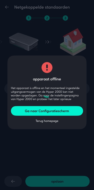

Helaas nu 3 Hypers met problemen. 1 ervan verliest constant zijn Wifi en kan ik ook niet meer het setup proces mee doorlopen:
Afbeeldingslocatie: https://tweakers.net/i/Cwr1IACSVcGfBbt5k5B-50L6hHg=/x800/filters:strip_icc():strip_exif()/f/image/CZSRS3AYqbwK067c6fq1uEet.jpg?f=fotoalbum_large
Afbeeldingslocatie: https://tweakers.net/i/SBCXm_VOs6OnGarX3935svjDx70=/x800/filters:strip_icc():strip_exif()/f/image/1iHkctd4SdHVmsdm3yJyySYE.jpg?f=fotoalbum_large
De andere 2 blijven staan op 197, waar ze dus al sinds vanochtend vroeg op staan en alleen uit lijken te komen als ik een Slimme mode start. Maar daarna blijven ze daar ook op hangen.
Heb de integratie maar even uitgezet.

Even wat afstand genomen, ik hoop ook dat iedereen de reden achter mijn frustratie snapt. Ik probeer een bepaald doel na te streven, steek er veel tijd en geld in en als je voor de 10e keer op een dag naar de garage moet lopen om fysiek apparaten te ontkoppelen terwijl je al 3-4 uur bezig bent en eigenlijk andere dingen wilde doen op de zaterdagochtend dan mag je daar hopelijk soms even van balen :) Nogmaals: Nooit negatief richting Fireson bedoeld, maar gewoon algemene frustratie over de situatie.
Afijn, 2400AC naar een ander Zendure account verplaatst. Zendure HA integratie helemaal verwijderd. Gecheckt of er geen resterende bestanden waren. De Hypers uiteindelijk alle 3 weer aan de praat gekregen en slimme mode uitgezet. HA integratie toegevoegd. Na iedere stap HA opnieuw opgestart. MQTT uitgevinkt ipv aangevinkt itt vanochtend.
En nu lijkt het weer goed te werken:

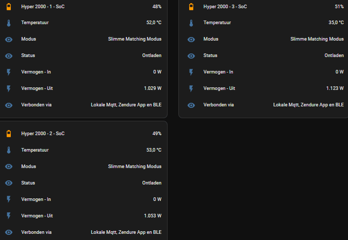

De automatisering overigens ook omgebouwd, nu de 3x Hypers op Smart Discharge staan - de 3 duurste uren met max terugleveren zijn inmiddels voorbij - en de 2400AC en SF800Pro leveren via het andere Zendure account icm HEMS nog maximaal terug. Voorheen zouden de Hypers dan daardoor gaan opladen, maar door Smart Discharge ipv NOM doen ze dat niet. Zo kan ik beide systemen toch zonder problemen naast elkaar draaien.

Taro schreef op zaterdag 24 mei 2025 @ 22:15:
Dat had ik dus vanmiddag ook, dat waren vermoedelijk die foutmeldingen die ik hier postte. Heb inmiddels dus lokale MQTT uit staan en zie weer netjes alle accu info.
Afbeeldingslocatie: https://tweakers.net/i/v81c6YKxSRGxw1B2QDNUM9ab65I=/fit-in/4920x3264/filters:max_bytes(3145728):no_upscale():strip_icc():strip_exif()/f/image/FOCjQnn9udN7ReL9GipKUQoN.jpg?f=user_large
:9
  • Taro
Taro

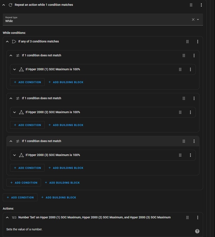

Ja, ik dacht dat ik mijn automatisering perfect naar wens had, maar Smart Discharging en Smart Charging waren de kers op de taart _/-\o_ d:)b
Zou erg mooi zijn om tot 1-1-2027 met 3x Hyper en 3x 2400AC maximaal die 3 stopcontacten te benutten, maar bovenstaande automatisering is pas perfect als het ook stabiel draait. Na 1-1-2027 is 3x 2400AC sowieso voldoende, ieder met 12+ kWh opslag dan beaten we de salderingsregeling wel :)

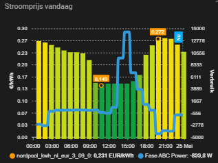

En ondanks alle perikelen van vandaag toch nog in de min geëindigd dmv de aansturing en nu nog -4000 aan het terugleveren ;)
Afbeeldingslocatie: https://tweakers.net/i/BBABTh8gRUqFbst-AYEyOGIKDBo=/fit-in/4000x4000/filters:no_upscale():strip_exif()/f/image/Qu5K2QOkuOKqBqWMzFtJgIyv.png?f=user_large
Afbeeldingslocatie: https://tweakers.net/i/JvX3PPBQguWoz2RwzuGa6fvCDNg=/x800/filters:strip_icc():strip_exif()/f/image/N0fiScFEVnAu4Pt0tef5orJm.jpg?f=fotoalbum_large
Afbeeldingslocatie: https://tweakers.net/i/EfkH_XQDiCdlyo41WsUU4aXwxtc=/800x/filters:strip_exif()/f/image/bJdLsYAWbyyYL4dOmq91JvHo.png?f=fotoalbum_large

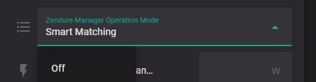

Dit voorbeeld is voor 3 Hypers2000 m.b.v. helpers NOM te draaien, en alleen met solar overschot te laden en niet ontladen, alleen te ontladen als er vermogen gevraagd wordt en niet te laden, en manuel te laden en ontladen.
Deze is al eerder gepost maar nu met de output/input Total, entity`s namen die je nodig hebt.
Maak eerst een helper dropbox aan met deze namen "kan ook andere kiezen maar je hebt deze keuzes nodig"
De smart modes zijn NOM modes
Afbeeldingslocatie: https://tweakers.net/i/Ape9eBkxrqCy1Pc6aH9LtDvmF5w=/fit-in/4920x3264/filters:max_bytes(3145728):no_upscale():strip_icc():strip_exif()/f/image/UsTYeJO46Daq1BWtIqZ7iK0E.jpg?f=user_large
Afbeeldingslocatie: https://tweakers.net/i/0ppNgO47xsO1wz7I4zgnuq1BF0c=/fit-in/4920x3264/filters:max_bytes(3145728):no_upscale():strip_icc():strip_exif()/f/image/1OxNJei3cgY3n8GiiH1ssUaz.jpg?f=user_large

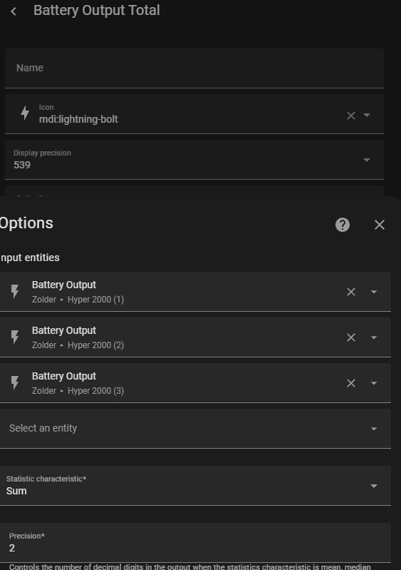

Maak een helper aan met Battery input Total en Battery output total.
Voor de "Battery input total"
sensor.hyper_2000_1_output_pack_power
sensor.hyper_2000_2_output_pack_power
sensor.hyper_2000_3_output_pack_power
Afbeeldingslocatie: https://tweakers.net/i/xTPwYVNa8wMb6M1CIQyFtHIlAxw=/x800/filters:strip_icc():strip_exif()/f/image/qhTpaYmLAxwx8AaLh6LiolyF.jpg?f=fotoalbum_large
Voor de "Battery output total"
sensor.hyper_2000_1_pack_input_power
sensor.hyper_2000_2_pack_input_power
sensor.hyper_2000_3_pack_input_power
Afbeeldingslocatie: https://tweakers.net/i/4MEyC0PunxG91L61bm88Aw7hWJk=/fit-in/4920x3264/filters:max_bytes(3145728):no_upscale():strip_icc():strip_exif()/f/image/HsxfJXO3Uovbo6MV46K4W3P4.jpg?f=user_large

Nu is het klaar, je kan nu met de dropbox kiezen wat je wil gaan doen deze doe je in je automation kiezen,
enigste wat ik nog erbij doe is met elke verandering in de dropbox doe ik de zendire Manager eerst op Off zetten daarna weer op smart met 10 sec vertraging in mijn automation maar is denk ik niet persee nodig.
Afbeeldingslocatie: https://tweakers.net/i/wB0Uh0quT_kpTwEm-9z0IKDEXY8=/fit-in/4920x3264/filters:max_bytes(3145728):no_upscale():strip_icc():strip_exif()/f/image/T8C2yv36ktmkc1KV8LRP3b7r.jpg?f=user_large
Nog een klein dingetje de SOC battery doe ik in de automation kiezen elke nacht op een vaste tijd.
80-90-100%
In mijn automation heb ik een repeat gedaan zodat ze zeker allemaal gezet zijn heb een keer gehad dat er maar twee aangepast waren i.p.v. 3 "heb 3 hypers"
Afbeeldingslocatie: https://tweakers.net/i/EckXuveGgl_rgXS21lStQVmnevo=/x800/filters:strip_icc():strip_exif()/f/image/E0kuOXVAS0svDKEPvvsLYgzw.jpg?f=fotoalbum_large

Zojuist nog even met @FireSon gesproken. Er is een nieuwe 2e x .42 uitgebracht, zal waarschijnlijk .43 worden ivm dubbele .42, maar ik heb nu geen MQTT foutmeldingen meer die ik hier gisteren postte én lokale MQTT werkend.
Na de installatie lijkt het alsof alle variabelen leeg zijn, er geen connectie is én de accu's niet verschijnen. Maar ga dan even naar de pagina van iedere omvormer, klik 1x MQTT reset aan en wacht even een paar minuutjes. Inmiddels hier alle 3 zichtbaar met alle variabelen, alle accu's zichtbaar en nu hopelijk een stabiele omgeving.
Afbeeldingslocatie: https://tweakers.net/i/twa37p2ij9t3WLin0xxz8vVYUws=/fit-in/4000x4000/filters:no_upscale():strip_exif()/f/image/Flx5cVoiKlH3xo8C7AL8qESo.png?f=user_large
Benieuwd hoe alles de nacht doorkomt :) Thx @FireSon !

Gisterochtend zag ik de waardes bij "Verbonden via X" ook iedere zoveel seconden verspringen, nu blijven ze stabiel op dezelfde waarde staan. En de logging stond vol met foutmeldingen, heb ik naar FireSon opgestuurd, die log is nu helemaal clean.
Erg belangrijk dus: Loop je tegen een probleem aan: Zet de debug logging van de integratie aan en deel de log met Fireson, dat is de beste manier om issues op te lossen.
  • Taro
Taro
Heel benieuwd naar morgenochtend. Zojuist goed overgeschakeld naar NOM, de 2400AC en SF800Pro leveren via HEMS in een ander Zendure account nog terug en met Smart Discharging sprongen ze alle 3 netjes naar 0 vanuit Manual Discharging via de automatisering:
Afbeeldingslocatie: https://tweakers.net/i/hiZ4hqY8h2DOHFMkJlBS4mje8No=/800x/filters:strip_exif()/f/image/vYXWRkMLsRW3GSXE6iF2KSdM.png?f=fotoalbum_large

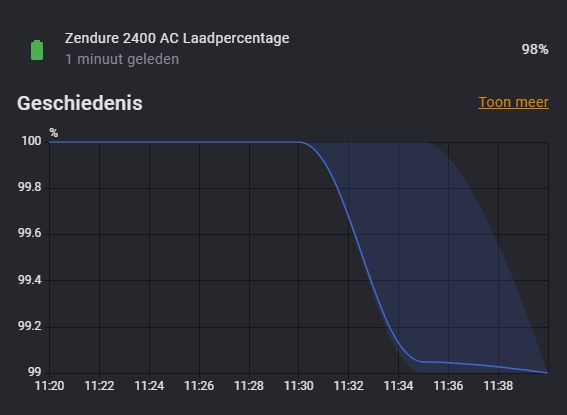

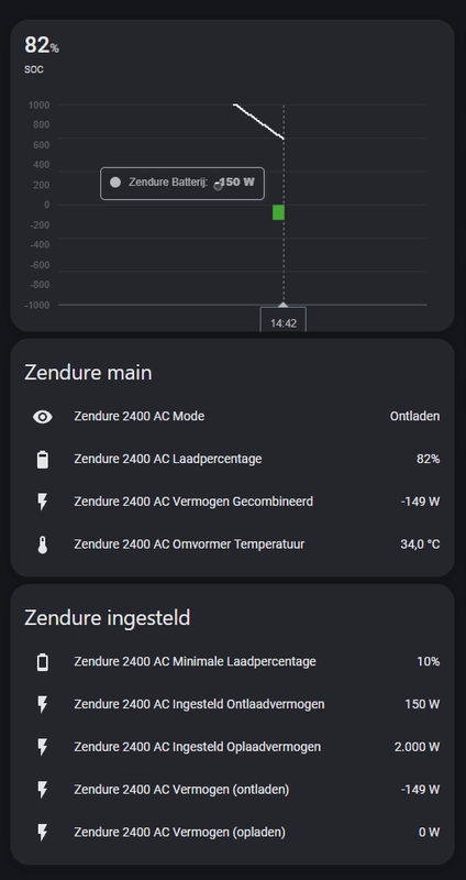

gielz
Zelf nog niet met de write opties aan de slag gegaan ivm RTE tests.
Afbeeldingslocatie: https://tweakers.net/i/3zZ2ik2ilGeDNEjKA4oVbB_rVCw=/x800/filters:strip_exif()/f/image/zQl8gx9SRJA1wbKRkW1X7qMc.png?f=fotoalbum_large
Heb nu dit draaien via de lokale api, hierbij de configuration.yaml
24
25
26
27
28
29
30
31
32
33
34
35
36
37
38
39
40
41
42
43
44
45
46
47
48
49
50
51
52
53
54
55
56
57
58
59
60
61
62
63
64
65
66
67
68
69
70
71
72
73
74
75
76
77
78
79
80
81
82
83
84
85
86
# Laad standaard set van integraties. Niet verwijderen.
default_config:
# Laad frontend thema's uit de themes-map
frontend:
  themes: !include_dir_merge_named themes
automation: !include automations.yaml
script: !include scripts.yaml
scene: !include scenes.yaml
rest:
  - resource: http://192.168.0.172/properties/report   # IP-adres van je Zendure
    sensor:
      - name: "Zendure 2400 AC Omvormer Temperatuur"
        value_template: >
          {% set maxTemp = value_json['properties']['hyperTmp'] | int %}
          {{ (maxTemp - 2731) / 10.0 }}
        unique_id: Zendure_2400_Omvormer_Temperatuur
        unit_of_measurement: "°C"
        state_class: measurement
        device_class: temperature
      - name: "Zendure 2400 AC Laadpercentage"
        value_template: "{{ value_json['properties']['electricLevel'] }}"
        device_class: battery
        unit_of_measurement: "%"
        unique_id: Zendure_2400_AC_Laadpercentage
      - name: "Zendure 2400 AC Minimale Laadpercentage"
        value_template: "{{ (value_json['properties']['minSoc'] | int / 10) | int }}"
        unique_id: Zendure_2400_AC_Minimale_Laadpercentage
      - name: "Zendure 2400 AC Mode"
        value_template: >
          {% set states = {1: "Opladen", 2: "Ontladen"} %}
          {% set packState = value_json['properties']['acMode'] | int %}
          {{ states.get(packState, "Onbekend") }}
        unique_id: Zendure_2400_AC_Mode
      - name: "Zendure 2400 AC Ingesteld Ontlaadvermogen"
        value_template: "{{ value_json['properties']['outputLimit'] }}"
        unique_id: Zendure_2400_Ingesteld_Ontlaadvermogen
        unit_of_measurement: "W"
        device_class: power
      - name: "Zendure 2400 AC Ingesteld Oplaadvermogen"
        value_template: "{{ value_json['properties']['inputLimit'] }}"
        unique_id: Zendure_2400_Ingesteld_Oplaadvermogen
        device_class: power
      - name: "Zendure 2400 AC Vermogen (ontladen)"
        value_template: "{{ - (value_json['properties']['packInputPower'] | int) }}"
        unique_id: Zendure_2400_Vermogen_Ontladen
        device_class: power
      - name: "Zendure 2400 AC Vermogen (opladen)"
        value_template: "{{ value_json['properties']['outputPackPower'] }}"
        unique_id: Zendure_2400_Vermogen_Opladen
        device_class: power
      - name: "Zendure 2400 AC Vermogen Gecombineerd"
        value_template: >
          {% set opladen = value_json['properties']['outputPackPower'] | int %}
          {% set ontladen = - (value_json['properties']['packInputPower'] | int) %}
          {% if opladen != 0 %}
            {{ opladen }}
          {% else %}
            {{ ontladen }}
          {% endif %}
        unique_id: Zendure_2400_Vermogen_Gecombineerd
        device_class: power
Zendure-HA.com | Run Zendure your way — in Home Assistant

rest:
    sensor:
        value_template: >
        value_template: >
        device_class: power
        device_class: power
        device_class: power
        device_class: power
        value_template: >
            {{ opladen }}
          {% else %}
            {{ ontladen }}
          {% endif %}
        device_class: power
Mooi die had ik inmiddels ook toegevoegd, als je onder resource de volgende regel toevoegt:
scan_interval: 5
Worden de waarden iedere 5 sec bijgewerkt.

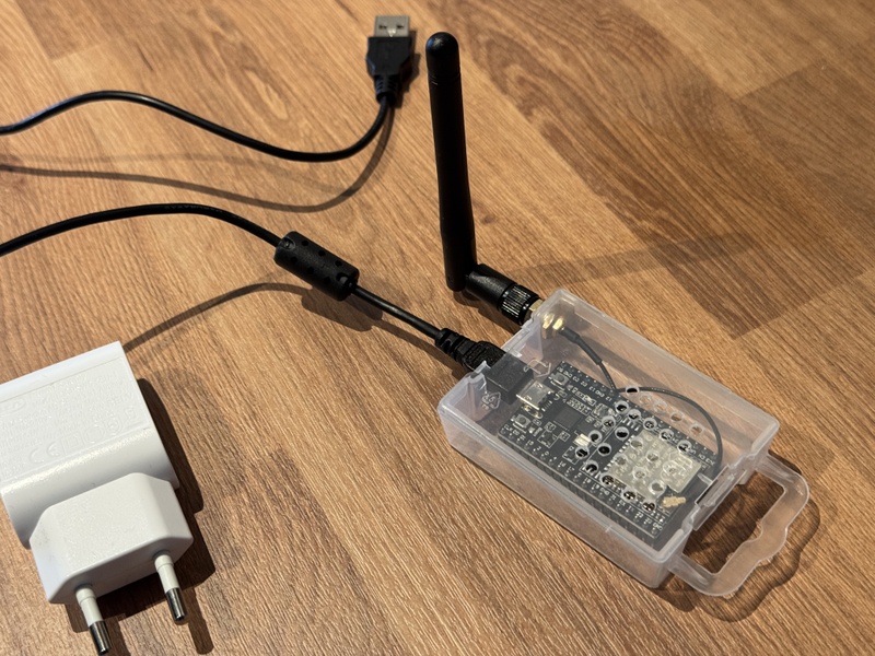

- Aliexpress ESP chip wifi kopen https://nl.aliexpress.com...wWa1&gatewayAdapt=glo2nld
- Even bluetooth proxy flashen via https://esphome.io/projects/index.html
- Word automatisch gevonden door Home Assistant
- Alle bluetooth apparaten zijn nu te zien in Home Assistant
- Case 3D printen, 3D printer kaput. DIY schroefdoosje van de gamma ;)
Afbeeldingslocatie: https://tweakers.net/i/g6_pMMzttEgYQqx1nCAPA2S5xAw=/800x/filters:strip_icc():strip_exif()/f/image/eptlhHQTPPLPIaurRyaMnrOO.jpg?f=fotoalbum_large
[ Voor 75% gewijzigd door gielz op 26-05-2025 19:51 ]

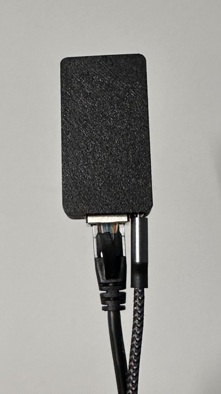

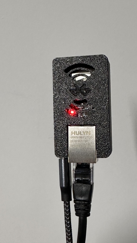

Of evt. met Ethernet zoals ik hem hier heb:
Afbeeldingslocatie: https://tweakers.net/i/FVb7coeT_WLH3ymJCrWxqxEwv9U=/x800/filters:strip_icc():strip_exif()/f/image/0CiWLNhCbIM30S4HpuncEbTm.jpg?f=fotoalbum_large
Afbeeldingslocatie: https://tweakers.net/i/b_VLmSiBz9t0fnZ9kgvx5j-WJl8=/x800/filters:strip_icc():strip_exif()/f/image/LbOI53wrrrL1NWnu6U8zWQYd.jpg?f=fotoalbum_large
