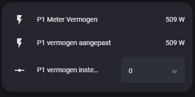

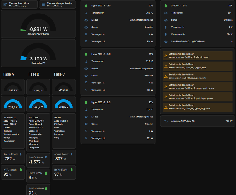

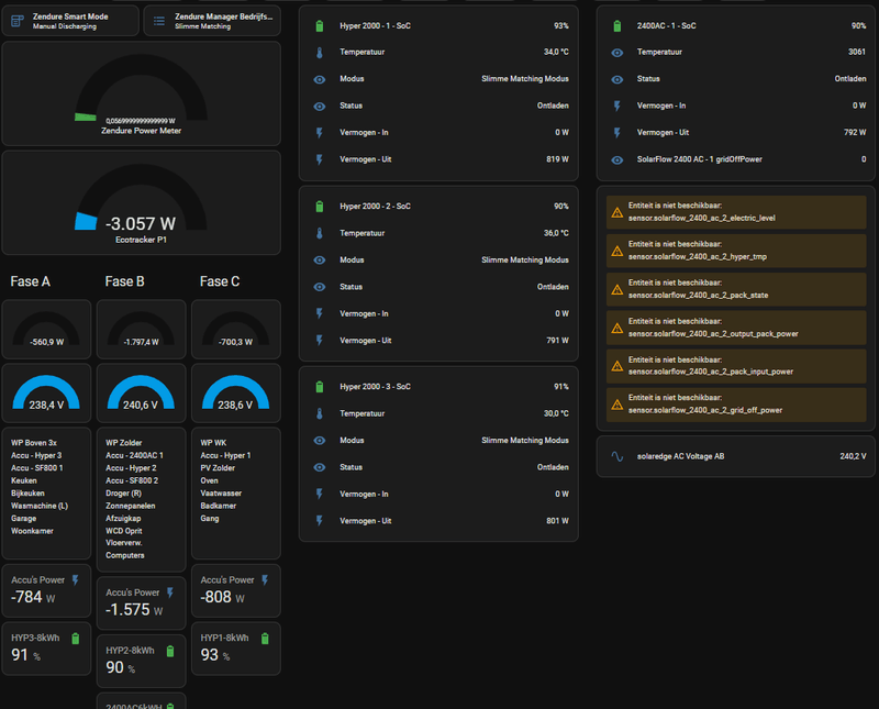

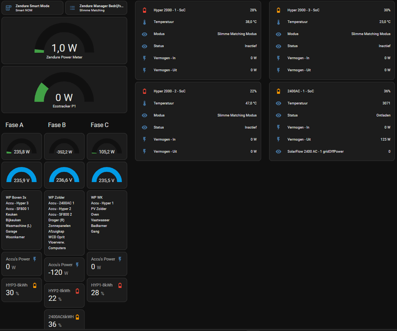

  • Taro
Taro
@Bikkelreal Volgens mij werkt het, wel zojuist weer even opnieuw moeten opstarten + 1 Hyper moeten loskoppelen, maar moet ik nog iets met weergave/decimalen ofzo doen? Zie de bovenste meter binnen enkele seconden na elkaar, ziet er tov de Ecotracker meter vreemd uit :)

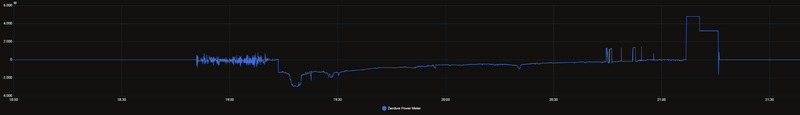

  • Taro
Taro
Inmiddels de weergave aangepast, zit dus inderdaad dicht bij 0 en niet 1000'en Watts:
Afbeeldingslocatie: https://tweakers.net/i/y0rNRtIs8rR919YD5IDuTGyMjBw=/800x/filters:strip_exif()/f/image/wcSLWqA4Yl54E1OBWsukj86N.png?f=fotoalbum_large
Bijna netjes 0 sinds ik hem aan heb gezet iets over 21:00:
Afbeeldingslocatie: https://tweakers.net/i/4Yo-LklqWnUXCFcdD9EnNd2czTg=/800x/filters:strip_exif()/f/image/86Ieb5d2MXTyLgUIxqE0xGKh.png?f=fotoalbum_large

  • Taro
Taro
Bah.... SF800Pro levert nog met 800 terug, dan zouden ze nu met Smart NOM toch moeten gaan laden? Doorgaans stel ik dan de SF800Pro bij naar bijv. 300 ipv 800 export, maar volgens mij hebben we een hanger :( Zie de discrepantie tussen Accu's Power op Fase B icm uitgaand vermogen Hyper 2 + 2400 AC 1.
Afbeeldingslocatie: https://tweakers.net/i/zSRZ3beIMKWePJ9Z6Vx_st_ewYk=/800x/filters:strip_exif()/f/image/8iR7sXY8oiI0v4O51Z5OxomQ.png?f=fotoalbum_large
  • Taro
Taro
Hyper 2 even uit het stopcontact gehaald, van de accu's afgetild, teruggeplaatst et voila: NOM. De 2400 AC doet pas weer mee als er meer vermogen wordt gevraagd, dus dat klopt.
Afbeeldingslocatie: https://tweakers.net/i/52Jqc68mDU5qI635-cOQaT6z9FI=/800x/filters:strip_exif()/f/image/PwzBjITvGDoyU813L2oHCopJ.png?f=fotoalbum_large
SF800Pro van -800 naar -300 teruggeschroefd en de 2400AC neemt het even alleen over, netjes:
Afbeeldingslocatie: https://tweakers.net/i/wR7IztI4Ox6v1FcRTcrk7QJwVr0=/800x/filters:strip_exif()/f/image/9MoGpiy0KYQYpzD3Fegl3B24.png?f=fotoalbum_large
Hopelijk snel een update waarmee MQTT automatisch kan resetten en dan zou het goed moeten blijven werken.
[ Voor 34% gewijzigd door Taro op 22-05-2025 23:29 ]
