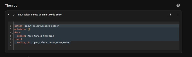

Heb nu de "smart matching" zo werkend dat ik deze alleen kan laten laden,ontladen of normaal werkend kan kiezen, wel makkelijk als de stroom prijs niet goedkoop is en dat je dan niet de batterijen wil opladen met zonnestroom en toch nul op de meter hebt.
Als ik switch van modes doet de automation altijd eerst even de "Operation mode" op Off zetten
Heb nu 12 automations en 24 Helpers alleen voor de batterijen:).
Alles zit erin nu in en alles draait nu automatisch voor elke dag geen of wel zon,prijs of EV.

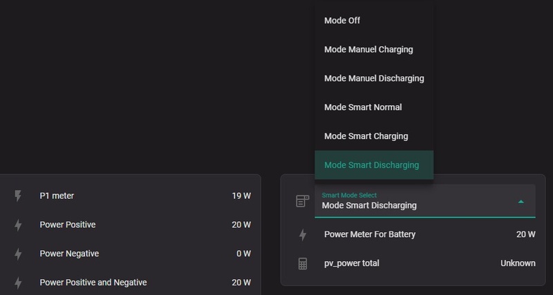

Zit een vertraging in: "Off" zetten dan 10 sec wachten tot volgende opdracht bv smart.
" Charge only & Discharge only" heb ik met alleen helpers gedaan.
Ik heb een Power meter voor de batterijen aangemaakt deze vul je in de integratie.
En met een Dropdown helper maak je de keuze, deze kun je in de automations gebruiken.
Afbeeldingslocatie: https://tweakers.net/i/SuDx-C3dwblCMjxn8Iap-I2J25c=/fit-in/4920x3264/filters:max_bytes(3145728):no_upscale():strip_icc():strip_exif()/f/image/G2KVcc4SkU3rdyEoYevK7caH.jpg?f=user_large
"sensor.power_meter_for_battery"
  • {% if is_state('input_select.smart_mode_select', 'Mode Smart Normal')%}
  • {{ states('sensor.power_positive_and_negative') }}
  • {% elif is_state('input_select.smart_mode_select', 'Mode Smart Charging')%}
  • {{ states('sensor.power_negative') }}
  • {% elif is_state('input_select.smart_mode_select', 'Mode Smart Discharging')%}
  • {{ states('sensor.power_positive') }}
  • {% else %}
  • 0
  • {% endif %}
Dan de Helpers:(P1 meter is mijn power meter van homewizzard)
"sensor.power_positive_and_negative"
  • {{ states('sensor.p1_meter_3c39e72c95e8_power')|float(0)+1 }}
"sensor.power_negative"
  • {% if states('sensor.p1_meter_3c39e72c95e8_power') | float(0) < 0 %}
  • {% elif states('sensor.p1_meter_3c39e72c95e8_power') | float(0) > 0 and states('sensor.battery_input_total') | float(0) != 0 %}
  • {% elif states('sensor.p1_meter_3c39e72c95e8_power') | float(0) > 0 and states('sensor.battery_input_total') | float(0) == 0 %}
  • {{ [ states('sensor.p1_meter_3c39e72c95e8_power')|float(0)+1, 0] | min }}
  • {% else %}
  • 0
  • {% endif %}
"sensor.power_positive"
  • {% if states('sensor.p1_meter_3c39e72c95e8_power') | float(0) > 0 %}
  • {% elif states('sensor.p1_meter_3c39e72c95e8_power') | float(0) < 0 and states('sensor.battery_output_total') | float(0) != 0 %}
  • {% elif states('sensor.p1_meter_3c39e72c95e8_power') | float(0) < 0 and states('sensor.battery_output_total') | float(0) == 0 %}
  • {{ [ states('sensor.p1_meter_3c39e72c95e8_power')|float(0)+1, 0] | max }}
  • {% else %}
  • 0
  • {% endif %}
Die +1 is gewoon 1 Wat meer die kun je weg laten.
De sensor battery input/output total is een helper die de battery input of output optelt.
Afbeeldingslocatie: https://tweakers.net/i/Tx1ZntMy8-KR3kkK-069SlGb5QM=/x800/filters:strip_icc():strip_exif()/f/image/E8jI4L8ZH51sbxD7aH1nENkW.jpg?f=fotoalbum_large

Dat ziet er goed uit. Gebruik je in de automations dan het pulldown menu? Ik ben ook nog zoekende naar de trigger.. Want meest ideale is dat je kan triggeren op basis van de negatieve of positieve waarde die je meter geeft.
Heb nu met regelmaat het euvel dat hij in avond volledig staat te ontladen met 800W per hyper terwijl verbruik bijvoorbeeld 250W is.
  • Bikkelreal
  • Registratie: Januari 2024
  • Laatst online: 16-11 19:13
Dobey schreef op woensdag 30 april 2025 @ 15:20:
Ja dat doe ik
Afbeeldingslocatie: https://tweakers.net/i/DtCk6C6imO98EMiVtXC-GqtwinU=/800x/filters:strip_icc():strip_exif()/f/image/Xll5EQAQgB699ApJfBlbtC41.jpg?f=fotoalbum_large

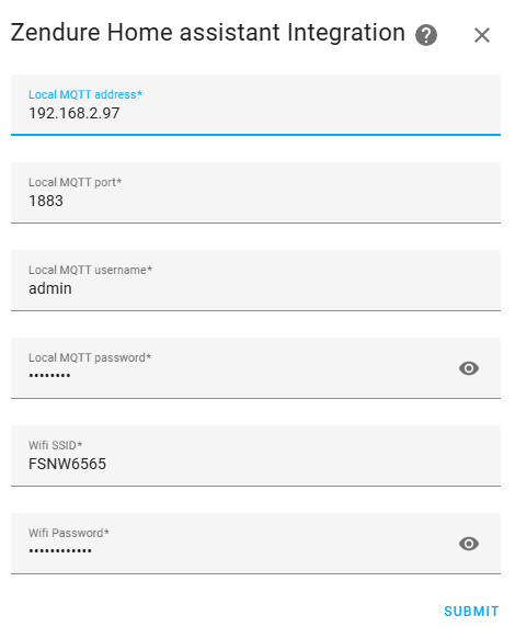

Probeer de lokale MQTT aan de praat te krijgen. Via MQTT explorer kan ik mijn 3 Hypers zien. Wat moet ik bij de integratie invullen bij Lokale MQTT broker? Zijn er verder specifieke home assistant instellingen nodig voor lokale MQTT?
  • FireSon
  • Laatst online: 27-10 14:06
FireSon
@DJN Sorry maar lokale MQTT werkt nog niet. Maar ik ben er bijna ;)
De huidige settings zijn al wel correct, maar worden op dit moment alleen gebruikt voor het resetten van devices.
Ik vul zelf bij de mqtt server het ip adres in van mijn MQTT server.
Verder ben ik er nog niet helemaal uit hoe het te doen met de authenticatie. Waarschijnlijk is het meest eenvoudig om anonymous access toe te staan. De devices loggen namelijk in met dezelfde credentials als bij de Zendure cloud. Hoe je aan deze credentials komt is nog redelijk ingewikkeld.Of die credentials nooit veranderen is ook maar de vraag. Voor de rest is het redelijk helder denk ik.
Afbeeldingslocatie: https://tweakers.net/i/qrt0URE8byHsn0Y5-w1pkN5BBTQ=/fit-in/4000x4000/filters:no_upscale():strip_exif()/f/image/UYBu5uJEOIxFGcNoZqpCeqHu.png?f=user_large
Omdat het omschakelen via bluetooth verloopt, moet ik ook kijken hoe dat het eenvoudigste te managen is voor gebruikers, zeker als je meerder devices hebt is het wel prettig om te zien of het device 'lokaal' of in de cloud verbonden is. Het leek me wel goed om ook 'lokale' devices wel nog met de cloud te verbinden zodat de Zendure App nog steeds werkt. Hiervoor worden de cloud commando's doorgestuurd naar de lokale mqtt server. Dat werkt vrij eenvoudig en ook alleen maar wanneer je de app gebruikt. Hoe het gaat met firmware updates is iets wat ik dan ook nog moet uitzoeken :)

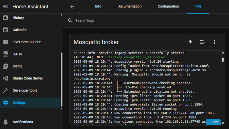

@FireSon Als ik bij het ip adres het adres van mijn home-assistant device invoer dan krijg ik een foutmelding in bovenstaand veld
  • FireSon
FireSon
Is dat bij de eerste keer dat je een configuratie toevoegd? Ik heb zojuist pre-4 gemaakt om dat probleem op te lossen. In pre-3 kun je het beste eerst de configuratie toevoegen zonder lokale mqtt en daarna alsnog via reconfigurate
  • DJN
  • Registratie: Augustus 2022
  • Laatst online: 19-11 17:05
DJN
FireSon schreef op zaterdag 3 mei 2025 @ 11:46:
Gaat nu goed bij pre-4 _/-\o_

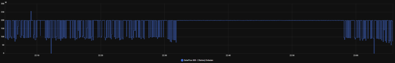

.41 pre 5 geïnstalleerd incl. alpha SF800 & 2400AC ondersteuning. De 2400AC ontlaadt met het ingestelde vermogen via de automatisering. De SF800 maar met -200 ipv de ingestelde -400, maar is ondertussen ook nog via PV aan het laden. Daar moeten we nog even verder induiken.
Handmatige export mode:
Afbeeldingslocatie: https://tweakers.net/i/fePqc7hUDhSnl3yEoJ19f2sLkiQ=/800x/filters:strip_exif()/f/image/rht5YjNZ4JU4HCtn7J8TEZFW.png?f=fotoalbum_large
Om 22:00 start NOM, maar daar gaan we natuurlijk niet op wachten :)
NOM handmatig gestart, in eerste instantie te weinig afname om alle apparaten te starten, dus maar even het koffiezetapparaat en de TV aangezet et voila (Let niet op de 20 Wat ingaand bij de SF800, dat zijn de 2 direct aangesloten panelen die nog 20 Watt opwekken):
Afbeeldingslocatie: https://tweakers.net/i/3nBM5SMJUa_W8-molkAE27m33Ss=/800x/filters:strip_exif()/f/image/HZ5PhABeI4WtAoaNRWgIf5O8.png?f=fotoalbum_large
Hier is zichtbaar dat de SF800 ook mee doet:
Afbeeldingslocatie: https://tweakers.net/i/FwRCX05AH6IT0aNV_Z2GJH2JdM4=/800x/filters:strip_exif()/f/image/lyg2r3chaVX2BLyLjC7pqITy.png?f=fotoalbum_large
Ik kijk het de rest van de avond nog even aan, maar Smart Mode lijkt vooralsnog te werken voor de SF800 en 2400AC :)

Op maximale export wisselt de SF800 heel snel af tussen verschillende vermogens:
Afbeeldingslocatie: https://tweakers.net/i/xJ0gnaQzjxR_n5ajS9E2CvkOgx4=/fit-in/4000x4000/filters:no_upscale():strip_exif()/f/image/CPuev1Igv8uxGrmrJ1hmAXOy.png?f=user_large
Afbeeldingslocatie: https://tweakers.net/i/kZrutArg3PnI0nE8gMkTBRF6RN4=/fit-in/4000x4000/filters:no_upscale():strip_exif()/f/image/1RBC97T0QyPUmQNhYHT1Usdr.png?f=user_large
Afbeeldingslocatie: https://tweakers.net/i/k_dcDwJLMEZ0G-k0YLwFzkIi4BE=/fit-in/4000x4000/filters:no_upscale():strip_exif()/f/image/01xayZw0Db9uik2ivwFL4WM5.png?f=user_large
Terwijl de 2400AC heel stabiel op de max blijft draaien.
Wil dit eigenlijk nog een keer met 2x 2400AC zonder Hypers en SF800's testen, maar met 36 ct/kWh eerst even maximaal terugleveren :)

Instellen van lokale mqtt lukt vooralsnog niet. met MQTT explorer zie ik mijn Hypers en bij bluetooth apparaten zie ik mijn hypers ook staan.
Ik begrijp dit niet goed:
Go to Settings/People/Users.
There should be users with the same name as the deviceId of all your devices, and one zendureMqtt user. These are necessary in order to connect to the mosquitto broker. If you are familiar with Mqtt Explorer you can add an additional user here and try to connect to mosquitto. You can restart the addon, or HA one more time to make sure all is working properly with the addon.
Kan iemand die dit snapt uitleg geven hoe lokale mqtt in te stellen?
Dank!

Dit werkt alleen als je BLUETOOTH verbinding hebt met je devices! Zonder bluetooth kun je niet de Mqtt server veranderen. Dit kun je controleren door de debug logging van de integratie aan te zetten en dan een herstart te doen. Wanneer je de debuglogging daarna weeer uitzet krijg je een file die automatisch gedownload wordt. Daarin kun je zoeken naar ZenE1 dat is be bluetooth naam van je Zendure device. Als die niet gevonden wordt kun je niet verder!!
Je moet naar dit scherm navigeren:
Afbeeldingslocatie: https://tweakers.net/i/8KVZdwsrMTXRtXoMImo28pM2kmI=/800x/filters:strip_exif()/f/image/23k6Dunz5vmaYnZhKkbhKKOA.png?f=fotoalbum_large
Dat is Settings daarna People en dan het tweede tabje Users zoals in het screenshot... Daar Moet je controleren of er extra users zijn aangemaakt met exact dezelfde naam als de deviceId van jouw zendure devices. Wanneer ze er zijn is het in pricipe OK.
Daarna moet je bij de logging van Mosquitto kijken of de users ingelogt blijven:
Afbeeldingslocatie: https://tweakers.net/i/DpLHfqUw3Ddjc64CmgLlvLY5S_U=/800x/filters:strip_exif()/f/image/b5P3Ingjq6WnKRZUAcuajbEZ.png?f=fotoalbum_large
Als het goed is zie je hier dezelfde deviceId's die ook als gebruiker zijn toegevoegd... Wanneer ze direct weer disconnecten is het goed om HA even te restarten.

1. Bij bluetooth worden de ZenE1 devices herkend
2. Extra users zijn aangemaakt (bij kenmerken actief aan, alleen lokale toegang aan, beheerder uit)
3. Bij logging Mosquitto staat dit:
025-05-10 12:47:22: New connection from 192.168.68.67:63052 on port 1883.
2025-05-10 12:47:22: Client xxxxx disconnected, not authorised.
Na resetten mqtt geen effect, in zendure app zie ik wel van alles gebeuren, wisselend offline en bluetooth symbool, standby

Ahh dan ben je er bijna. Misschien kun je mosquitto nog een keer herstarten? Zonder authorisatie gaat er niets werken!
  • DJN
DJN
Herstarten van mosquitto geeft direct weer deze continue meldingen:
2025-05-10 13:31:18: New connection from 192.168.68.67:59508 on port 1883.
2025-05-10 13:31:18: Client a disconnected, not authorised.
2025-05-10 13:31:18: New connection from 192.168.68.101:61685 on port 1883.
2025-05-10 13:31:18: Client b disconnected, not authorised.
2025-05-10 13:31:18: New connection from 192.168.68.89:58122 on port 1883.
  • FireSon
FireSon
Ik had dat in het begin ook, weet niet meer wat ik gedaan heb om dat op te lossen. Misschien HA een keer rebooten? Het is duidelijke een Mosquitto probleem dat hij de authorisatie niet voor elkaar krijgt.
Als je MQTT explorer heb, kun je ook zelf een extar user toevoegen, en daarmee met mqtt explorer inloggen, da isoleer je het probleem een beetje..

Heb lokale mqtt inmiddels aan de praat, veel dank @FireSon !!
Als de data van een hyper na updaten integratie niet direct kan worden gelezen leidt mqttreset tot snelle herkenning van de hyper. Merk dat de gegevens van een accu in HA soms blijven hangen, bv grid input power geeft nog 1200W aan en accupercentage 82% terwijl accu al gestopt is met opladen en inmiddels vol is. Na opnieuw opstarten van HA dan wel juiste data weer in beeld.

heb de zendure Hypers2000 op een Iot netwerk 2.4 Ghz (geen 5Ghz) met goede verbindings snelheid en lage ping, mischien heeft het daarmee te maken?
Ik laat tegenwoordig mijn zendure apparten op smart matching mode staan.
ik doe alles met een manupulatie op de Power meter voor de batterij.
{% elif is_state('input_select.smart_mode_select', 'Mode Manuel Discharging')%}
{{ 3300 - states('sensor.battery_output_total')|float(0) }}
{% elif is_state('input_select.smart_mode_select', 'Mode Manuel Charging')%}
{{ -3000 + states('sensor.battery_input_total')|float(0) }}
{% else %}
0
{% endif %}
Batterijen blijven met manuel discharging hierdoor bij alle 3 de hypers op dezelfde % staan.

"En als ik ze in een slimme mode zet "
Bij mij staan ze altijd in de Smart Matching Mode ik gebruik de manuel mode niet en ook niet de Hyper limits
Doe alles met manupulatie op de power meter.
Hij laat bij de goedkoopste 5 uur met zonne energie, als er niet genoeg is schakeld hij over naar manuel gemanupuleerd, heb de laatste tijd van deze grafieken.
Afbeeldingslocatie: https://tweakers.net/i/Mab-HH64z1GRwdmsRMVuTHmnGW8=/800x/filters:strip_exif()/f/image/uYIEPH2XhpMrbaAKqXM8jE4c.png?f=fotoalbum_large
