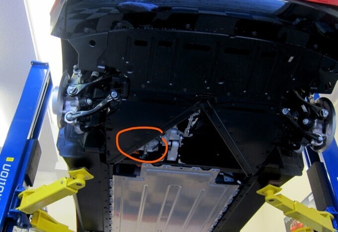

Ik heb sinds een aantal dagen het probleem dat mijn i3 niet meer wil laden met mijn thuislader. Recent heb ik mijn oude Zaptec Go vervangen voor een Zaptec Go 2 (de reden laat zich raden...), en sindsdien kreeg ik al raar laadgedrag met de BMW. Soms laadde ie wel, soms stopte het laden, dan pakte ie het later toch weer op, etc. (dit had overigens niks te maken met dynamisch/slim laden).
Sinds deze week doet ie helemaal niks meer met de Zaptec Go 2 bij huis, sterker nog de aardlekautomaat knalt er door als de laadsessie initieert. Ik heb echter nog een EV en die laadt wel netjes op met de Zaptec Go 2.
Ter test daarom vanavond een rondje laadpalen gedaan. Eerst bij de 11KW lader van een buurman, die knalde er ook door. Vervolgens 2 openbare palen geprobeerd, die schieten of in storing of knallen er ook door. Daarna nog bij Tesla en Shell wezen snelladen, dit werkt wel. Het grannychargen via het normale stopcontact bij huis gaat ook goed.
Wat is hier aan de hand?

Dit klinkt als een probleem met de aarding wanneer de aardlek eruit klapt; ergens heb je dus een sluiting naar aarde toe. Het heeft de afgelopen dagen erg veel geregend. Mogelijk zit er ergens vocht in de auto waar dat niet hoort?Wutroe schreef op vrijdag 21 augustus 2026 @ 21:19:
De sluiting hoeft niet gelijk een harde kortsluiting te zijn, maar kan ook gerust een verbinding zijn die van zeer hoogohmig naar redelijk hoogohmig is gegaan.
Je kan proberen de auto een aantal dagen droog weg te zetten (garage, gezien een week zonder regen nu plots zeldzaam lijkt te zijn...), om daarna te kijken of laden nog steeds lastig is.
Dit lijkt niet een probleem te zijn gerelateerd aan je (nieuwe) laadpaal gezien zo'n laadpaal niks meer is dan een relais dat de 230 volt naar de auto aanzet, en met een simpel communicatie signaal tegen de auto zegt hoeveel stroom deze mag gebruiken. (en vaak ook een aardlekmeting doet..)
Dit verklaart ook waarom DC laden het wél doet, immers wordt het AC laadcircuit dan niet gebruikt. De granny lader heeft vaak geen aardlekstroom sensor waardoor deze er ook niet uit kan klappen. (deze vertrouwt vaak enkel op de aardlek in de meterkast).
Je kunt ook even controleren of er vocht in de connector staat, en even de fohn op standje medium warm erop zetten als de boel te vochtig is.

Na wat geGoogle vind ik ook dat het mogelijk de KLE omvormer die kapot kan zijn. Hoe aannemelijk is dat met deze symptomen?Theo schreef op vrijdag 21 augustus 2026 @ 21:31:
Erg aannemelijk.Wutroe schreef op vrijdag 21 augustus 2026 @ 21:34:
Neem anders contact op met mals techniek in nijkerk, of nhv in veldhoven. De dealer kan dit ook, maar dat wordt erg prijzig.

Ik zou het niet uitsluiten. Maar gezien de granny charger wel gewoon werkt is de KLE omvormer niet helemaal stuk. Het kan zoiets onbenullig zijn als een Y condensator die stuk is. Of dat er iets in één van de drie PFC circuits iets niet goed gaat. Bij je granny gebruik je één AC fase, bij je laadpaal gebruik je waarschijnlijk driefase. Wanneer je een 16A (of meer) enkelfase laadpaal gebruikt (je granny is een trage enkelfase lader), en dit werkt wél gewoon dan is het zeer aannemelijk dat er in de omvormer iets niet lekker gaat wanneer deze met driefase wordt geladen. Dat is wel een leuke om te sten wanneer je een 16-32A enkelfase laadpaal kunt gebruiken.Wutroe schreef op vrijdag 21 augustus 2026 @ 21:34:
Gebaseerd op wat we nu weten is de omvormer een mogelijke oorzaak. Meer data is nodig om deze wel/niet uit te kunnen sluiten
Ik heb net even gegoogled op nhv veldhoven maar vind niets dat hiermee te maken heeft. Is dat de volledige bedrijfsnaam? Ik krijg alleen resultaten die te maken hebben met de Veldhovense handbalvereniging.teacher schreef op vrijdag 21 augustus 2026 @ 22:13:
Erg aannemelijk.
Afgelopen week ontdekte ik ook dat mijn i3 slechts met 1 fase lijkt op te laden. Ik heb nog garantie dus kan altijd nog terug gaan.
Waarschijnlijk je EME, had het ook dat de I3s nog maar op 1 fase laadde. Deze laten reviseren en weer laten monteren bij http://emeclinic.nl/ voor 1/4 de van wat de dealer hier voor vraagt. Mocht de auto nog in de garantie zijn dan uiteraard laten diagnosticeren en laten repareren.
Ohhh, garantie. Dan zeker terug. Keep us posted!M van Lent schreef op vrijdag 21 augustus 2026 @ 23:26:
En ik had het verkeerd in mijn hoofd: ndh automotive.

Diagnose onbekend, maar uiteindelijk komt alles goed.
Dank voor de tip!teacher schreef op vrijdag 21 augustus 2026 @ 22:13:
Erg aannemelijk.
Ik ga eens kijken of ik zo'n paal ergens kan vinden.Theo schreef op vrijdag 21 augustus 2026 @ 22:36:

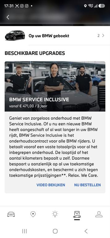

De prijs in de app is gebaseerd op de specifieke auto en varieert (met leeftijd van de auto, kilometerstand, en volgens mij ook hoe lang je na de laatste service kijkt en hoeveel je rijdt, want dat beïnvloedt hoeveel onderhoud ze moeten dekken). Uiteraard wel slim om te kijken of zijn prijs daar lager is dan €900, maar het zal niet dezelfde prijs zijn die jij ziet.sport schreef op vrijdag 28 augustus 2026 @ 17:35:
Duur,
Kijk in je mybmwapp 471€ voor 3 jaar
Verder lijkt het me ook prijzig. Interieurfilters zijn simpel zelf te vervangen voor een paar tientjes en een kwartier tijd als je geen 2 linkerhanden hebt; idem met ruitenwisserbladen. Dus je betaalt eigenlijk voor de inspectie en het verversen van de remvloeistof. Dat hoeft maar eens per 2 jaar (en dat lijkt me al een vrij agressieve vervangingstermijn) dus die koop je hier maar 2x mee af.
Ter vergelijk: ik verving zelf mijn interieurfilter voor €25; de service (inspectie, remvloeistof vervangen, beetje koelvloeistof bijvullen) kostte dan €225 incl. BTW bij de BMW dealer. Met twee jaar interval kom ik dus op €500 over 4 jaar - toch een flink verschil met dat aanbod. Dat verschil kun je mooi in banden steken

Aan de achterkant van de i3 zit een grote driehoekige opening, ongeveer bij de motor. Onderzijde bmw i3
Zijn er mensen me een BEV versie die dit gat hebben dichtgemaakt met een aluminium plaat? Ik kan me voorstellen dat het voor de aërodynamica gunstig is maar weet niet of het een functie heeft voor de koeling. In de balken aan weerszijden zitten al potentiële bevestigingsgaten.
Interessant dat zou zelfs kunnen met een stuk triplex, ik verwacht dat die opening er is voor de REX conversieM van Lent schreef op dinsdag 1 september 2026 @ 10:10:
Vroemt met EV | 13.000WP | 14kWh Thuisaccu | 2x MHI SRK/SRC 35 ZS | LG-WH27s Boiler
Ik zou het niet doen. Op die foto uit de link:
:no_upscale():strip_icc():strip_exif()/f/image/bByg45Xu7XrIYMxjXMHcCnHG.jpg?f=user_large)
... is het omcirkelde component niet de elektromotor (die zit er pal achter/schuin boven), maar de airco compressor, welke erg heet kan worden, niet alleen op warme zomerdagen als jij het in de cabine aangenaam wil hebben, maar ook als hij de accu koelt bij een langere rit op hogere snelheid of bij DC-snelladen. Je wil de airflow langs de compressor niet afdekken.
Of je het gat dan deels zou kunnen afdekken (bv. alleen de rechter helft)... Misschien wel, maar het zal naar alle waarschijnlijkheid geen of nauwelijks merkbaar verschil in range opleveren.

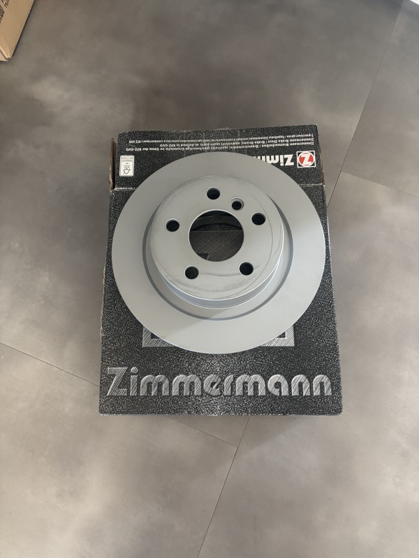

Vandaag het zimmerman setje aan de achterzijde gemonteerd, alles weer roestvrij gemaakt en in de blanke lak gezet. Hij is weer als nieuw :)
Best een klusje, maar ik wordt van het resultaat wel weer erg blij.
126 euro voor de set well spend! Vorig jaar de voorzijde gegaan, setje schijven + blokken rondom totaal 332 euro
Volgend onderhoud nieuwe achterbanden, ivm de Bridgetone Ecopia voor, ga ik achter ook voor Bridgetones (wel de turanza) , twee verschillende merken banden op een auto vind ik echt niets :X

Dat ziet er netjes uit. Ziet er uit alsof de wielen _te_ ver naar buiten staan. Heb je er dikkere blokken tussen gezet? Persoonlijk vind ik dat minder mooi; wel binnen de goedkeurgrens gehouden?revolution-nl schreef op zaterdag 3 oktober 2026 @ 19:11:
126 euro voor de set well spend! Vorig jaar de voorzijde gegaan, setje schijven + blokken rondom totaal 332 euro![]()
Stuur moet nog opnieuw bekleed worden, en ik wil preventief de accu vervangen.
Dat zijn inderdaad spacers, hij komt ermee door de keuring. De vorige eigenaar heeft ze geplaatst. Ik vind het zelf wel mooi staan, maakt hem wat voller. Maar, naar mijn smaak zouden ze wel een heel klein beetje naar binnen komen. (Paar mm)DrBOB101 schreef op zondag 4 oktober 2026 @ 09:46:

Inmiddels is er wat meer duidelijkheid over de toestand van de i3M van Lent schreef op vrijdag 21 augustus 2026 @ 23:26:
Na melding van de afwijkende laadsnelheid kon ik in september terecht om een onderzoek te laten doen door het verkopende bedrijf. zij concludeerden na het starten van één laadsessie 'dat er niets aan de hand is op enkele communicatiestoringen (met de laadpaal) na'.
Dat vond ik een ongeloofwaardige conclusie, daarom later een afspraak gemaakt bij de lokale BMW dealer.
Zij hebben na het initiëren van meerdere laadsessies geconcludeerd dat de EME defect is en moet worden vervangen (a 6500€)
Een kleine samenvatting:
- Auto gekocht begin augustus (met 3 maanden 'basisgarantie')
- Na 3 weken gemeld dat het opladen niet correct lijkt te gaan
- 3 weken later terecht voor diagnose door verkoper ('niks aan de hand')
- 3 weken later (nu) diagnose door BMW (EME module defect).
Voor mijn eigen gevoel kan ik duidelijk beroep doen op non-conformiteit omdat de advertentie vermeldde dat met 11KW AC en 50KW DC kon worden opgeladen. (DC snelladen werkt wel probleemloos).
Het heeft mijn voorkeur om de auto te behouden en onder garantie te laten repareren.
Als jullie tips, meningen of eigen ervaringen hebben met vergelijkbare situaties lees ik dat graag, mag als reactie of pb.
Je moet de garage nu een kans geven te repareren. Het is aan de garage om te zorgen dat het laden weer gaat werken. Je kunt geen nieuwe EME eisen, wel een werkende.
Sturen op iets anders kun je proberen, maar dit zijn je rechten.
