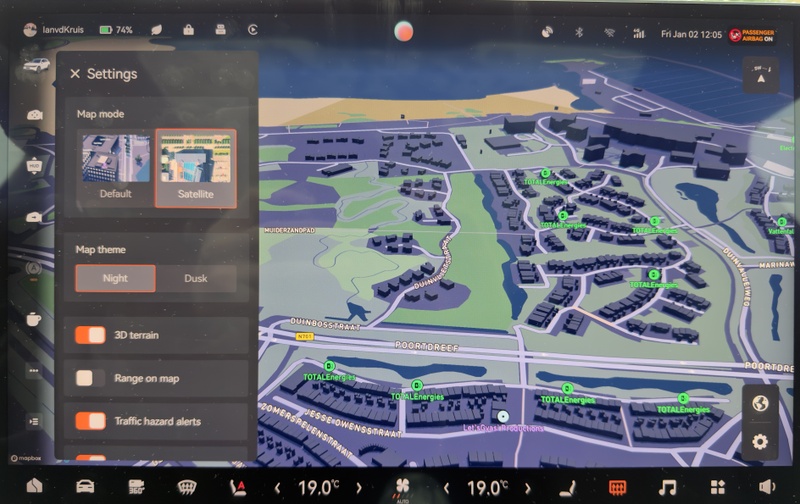

  • fideba
  • Laatst online: 12:45
Navigatie ligt er bij mij nog steeds volledig uit. Is dat bij iedereen zo, of is het bij sommigen al opgelost ?
  • Ian_
  • Registratie: Juni 2025
  • Laatst online: 12:55
fideba schreef op vrijdag 2 januari 2026 @ 09:28:
No, werkt nog steeds niet. Ouderwets kaartlezen werkt nog beter.
Zeekr 7GT Privilege AWD | OS 3.0.3

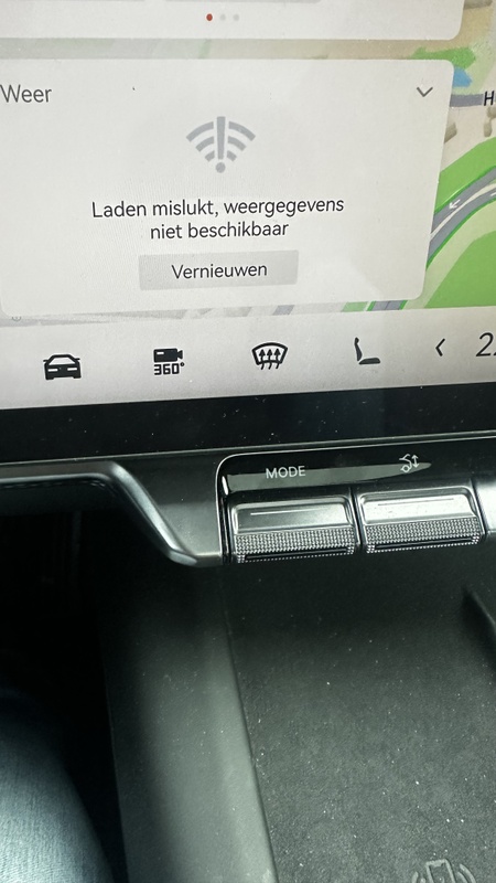

  • nb90
  • Registratie: Maart 2022
  • Laatst online: 18-10 07:11
Ik had dit ook. Ook werkte de weer-info niet meer. Ik heb de connectivity gereset, en nu werkt de navigatie weer, wellicht werkt dat bij jullie ook? Zeekr Support gaf aan dat je dit op deze manier kunt doen:
Ook bij connectiveits problemen is het goed om deze stappen te volgen:
Zorg dat het voertuig geparkeerd en ingeschakeld is.
Zoek de SOS-knop op de bovenste console (zoals te zien is op de afbeelding).
Afbeeldingslocatie: https://tweakers.net/i/hh4WIyBRQqvQDU6qi9708Dg4LDg=/fit-in/4000x4000/filters:no_upscale():strip_exif()/f/image/H7sygGRWoftcZ8LEAU6mrqnU.png?f=user_large
Houd de SOS-knop minstens 10 seconden ingedrukt.
Het systeem wordt stilletjes opnieuw opstart — er worden geen lampjes of geluiden bevestigd, maar wacht 2–3 minuten om opnieuw verbinding te maken.
Controleer na het wachten de verbinding door een live dienst te openen (bijvoorbeeld Weather of Zeekr GPT).
  • fideba
Ian_ schreef op vrijdag 2 januari 2026 @ 09:31:
Hehe, doet me denken aan de tijd dat ik met een Compaq IPaq aan de voorruit rondreed. Die dan na een halfuur stopte met werken omdat die te warm werd. Yep. I'm that old:-)
  • Ian_
nb90 schreef op vrijdag 2 januari 2026 @ 09:38:
Ik zal het zo eens proberen, wel echt de meest onlogische knop om 10 seconden in te drukken…
  • fideba
Ian_ schreef op vrijdag 2 januari 2026 @ 09:48:
Welke knop is de connectivity reset ?

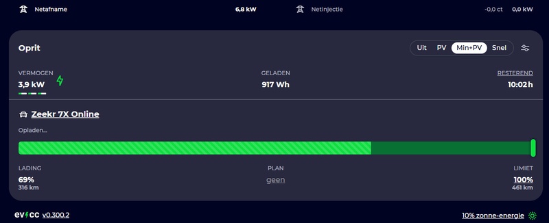

  • petermdevries
  • Laatst online: 09:09
tbee schreef op woensdag 31 december 2025 @ 11:59:
Als je die API uitvogelt, do share!
Afbeeldingslocatie: https://tweakers.net/i/VsW176S_CpRD9WALb8Hgi1nsUCQ=/800x/filters:strip_icc():strip_exif()/f/image/cQnZXU8EQfCnqxYCNMEmnIdu.jpg?f=fotoalbum_large
24
25
26
27
28
29
30
31
32
33
34
35
36
37
38
    - name: my_car2
      type: custom
      title: Zeekr 7X Online
      capacity: 100 # Battery capacity (kWh), optional
      soc:
        source: http
        uri: https://eu-snc-tsp-api-gw.zeekrlife.com/ms-vehicle-status/api/v1.0/vehicle/status/latest?latest=false&target=new
        method: GET # default HTTP method
        headers:
        - content-type: application/json
        - X-APP-ID: ZEEKRCNCH001M0001
        - X-PROJECT-ID: ZEEKR_EU
        - X-VIN: <VIN>
        auth: # basic authentication
          type: bearer
          token: <BearerToken>
        insecure: false # set to true to trust self-signed certificates
        jq: .data.additionalVehicleStatus.electricVehicleStatus.chargeLevel # parse response json
        # scale: 0.001 # factor applied to result, e.g. for kW to W conversion
        cache: 60s # response cache duration
        timeout: 10s # timeout in golang duration format, see https://golang.org/pkg/time/#ParseDuration
      range:
        source: http
        headers:
        - X-VIN: <VIN>
          type: bearer
        jq: .data.additionalVehicleStatus.electricVehicleStatus.distanceToEmptyOnBatteryOnly # parse response json
Dit is wat ik nu heb. Feitelijke 2x hetzelfde alleen dan om naast SoC ook de Range op te halen.
De X-VIN is een of andere encoded string, ik neem aan iets met VIN nummer van de auto.
En Token is een oAuth token wat steeds een week geldig is. Ik heb echter nog geen idee of en hoe ik dit token zelf kan ophalen. Vanuit de app wordt er een POST gedaan naar:
https://eu-snc-tsp-api-gw...user-auth/v1.0/auth/login
met als body:
  "loginDeviceType": 1,
  "identityType": 10,
  "loginSystem": "ios",
  "loginDeviceId": "<DEVICE_ID>",
  "identifier": "<IDENTIFIER>",
  "loginPhoneBrand": "Apple"
Hier is loginDeviceId steeds hetzelfde, neem aan uniek id voor mijn telefoon/app. Maar identifier is steeds anders. Als ik handmatig inlog in de app met username/wachtwoord zie ik die call nergens terug, alleen bovenstaande met een identifier. Het lijkt er haast op dat er en soort token in de app wordt gegenereerd om vervolgens het accesstoken op te halen.
Ik zie ook een refresh_token wat langer geldig is, maar ik heb nog geen werkend endpoint gevonden om het refresh token om te wisselen voor een nieuw access_token. Mogelijk dit endpoint, maar weet nog niet hoe.
Ik haal ze nu op door af te vangen via proxyman op de iPhone en handmatig hierin te zetten.
Mocht iemand nog ideeen hebben ;)
[ Voor 5% gewijzigd door petermdevries op 02-01-2026 10:02 ]
  • Ian_
fideba schreef op vrijdag 2 januari 2026 @ 09:59:
De SOS knop 10 seconden ingedrukt houden.

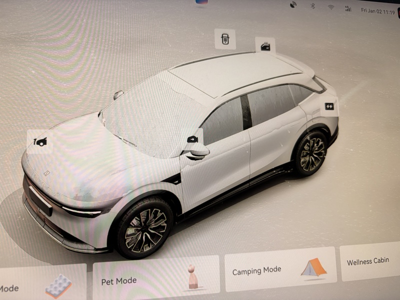

  • nb90
Zie mijn vorige bericht :)
Maar echt! Ik zat al 100 x keer op dat 4g/5g icoon te drukken. Betreft UX zou het toch wel handiger zijn om daar een pop-upje aan te koppelen en een reset-knop beschikbaar te maken. De reset-knop in de instellingen bij Verbinding is namelijk bij mij nooit klikbaar, altijd disabled.

  • Ian_
nb90 schreef op vrijdag 2 januari 2026 @ 10:30:
Wat ik begreep, zolang je verbinding hebt oid of 4G/5G in je scherm staat zal die knop niet actief worden

  • nb90
fideba schreef op vrijdag 2 januari 2026 @ 10:52:
Met screenprints, volledig gemist :-)
Net geprobeerd, inclusief een MMI reset, maar werkt nog steeds niet
Balen! Ik zit ook nog op OS 2.0.4 dus in mijn geval werkte de Zeekr Navi 2.0 app niet meer (laadde geen locaties in), en na reset weer wel. De native navigatie (1.0) werkte nog wel voor de reset. Hoe het op OS2.1.0 zit heb ik dus geen ervaring mee.

Oproep aan iedereen waar de navigatie v2/v3 niet werkt:
Werkt het bij jou ook niet? Kan je dan aangeven welk OS er op dit moment actief is in de auto + of je gebruik maakt van het "Premium Connectivity" pakket?
Ik ervaar zelf problemen, auto is al op OS 2.1 en maak dus gebruik van Navi v3. Ik heb geen Premium Connectivity, maak altijd gebruik van mijn hotspot (maar daar werkt het dus niet mee).
Wil even een beeld krijgen en kijken of het misschien wel met het pakket te maken heeft (wat wel heel stom zou zijn)
  • Ian_
mitchelljb schreef op vrijdag 2 januari 2026 @ 11:38:
Zeekr 7X Long Range
OS2.1.0
Premium connectivity
Reset connectivity gedaan
Reset systeem gedaan
Afbeeldingslocatie: https://tweakers.net/i/MQzEt_IIhdiDUZ_3KnpcFGQ6Rmo=/800x/filters:strip_icc():strip_exif()/f/image/E9UsGWiiSUTxH1r5shvEZ4os.jpg?f=fotoalbum_large
Niks werkt ❌
[ Voor 22% gewijzigd door Ian_ op 02-01-2026 12:07 ]

  • Ian_
Alright, ik ben erachter hoe op te lossen voor mij in ieder geval.
  1. 10 seconden de SOS knop indrukken tot de verbinding na 3 minuten ook weer actief is.
  2. Beide knoppen op het stuur indrukken tot het systeem is gereset
Voila, het werkt weer!

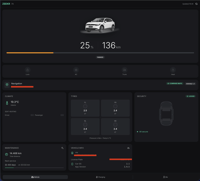

Afbeeldingslocatie: https://tweakers.net/i/7Za0ubsGOvD0hOIqDrrZCq8DBbI=/800x/filters:strip_exif()/f/image/gwQBsk1dVFVcifUm41x90MCS.png?f=fotoalbum_large
Vandaag een beetje aan het stoeien geweest met de API's. En vervolgens met Claude.ai en prototype app erom heen gebouwd. Tokens zijn max 7 dagen geldig (accessToken) en de refreshToken om een nieuwe accessToken is 30 dagen geldig.
Zoals al eerder gemeld is de VIN nummer nodig en die is encrypted. Het is AES-128-CBC encrypted VIN (Base64-encoded) voor de die-hards. Zolang ik exact dezelfde waarde meegeef in de header dan is er niks aan de hand en krijg ik een boel data terug.
Ik zag zelfs dat je de temperatuur van de koelkast als response kan krijgen. Mocht je hem überhaupt hebben ;)
Mocht je interesse hebben om hier dieper in te duiken, stuur mij dan een PM.

RdeNoronha schreef op vrijdag 2 januari 2026 @ 17:05:
Netjes!
Bijna klaar voor Home Assistant ;-)

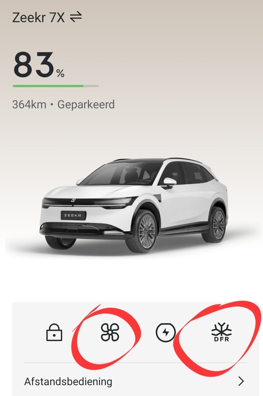

Welke optie nemen jullie als je de auto lekker warm wil hebben voordat je vertrekt?Afbeeldingslocatie: https://tweakers.net/i/vVdA8VtGQjNn_325yTKd9PAjsbw=/x800/filters:strip_icc():strip_exif()/f/image/6zpEFjMLq8f6Vd4LRtOufISP.jpg?f=fotoalbum_large
Zeekr 7x Privilege AWD
  • Ian_
4v4t4r schreef op vrijdag 2 januari 2026 @ 19:39:
Welke optie nemen jullie als je de auto lekker warm wil hebben voordat je vertrekt?[Afbeelding]
Defrost of scheduled maar geen ventilatie, die is voor de zomer.
Mooie van defrost is dat je spiegels ook ontdooid zijn.
Ik gebruik zelf de rapid heating omdat de ventilatie niet heel snel gaat met het opwarmen van de auto. Scheduled vind ik nog niet echt bruikbaar, ik heb deze wel ingesteld op de 2 dagen dat ik rond een vrij vaste tijd vertrek, maar deze werkt ook 'maar' 10/15 min wat niet heel veel tijd is om de boel op te warmen.
Bij de P2 had ik dit opgelost door gewoon 3 timers in te stellen om het kwartier, dan was de auto goed voorbereid.
Wat ik wel heb gemerkt is dat de rapid heating of andere opties, geen gebruik maken van je laadpaal maar gewoon de batterij zelf gebruiken. Alleen de scheduled pakt stroom van je laadpaal als je auto is aangesloten. Dat mag dus in een update nog wel aangepast worden.

  • St3ve-0
  • Registratie: Augustus 2016
  • Laatst online: 03-10 07:30
mitchelljb schreef op vrijdag 2 januari 2026 @ 22:36:
Als je de 10/15 min te kort vind kan dit aangepast worden naar max 60min :)
Als je onder Climate verder naar beneden gaat zie je "Duration time" voor Air Conditioner, Seat Heating en Steering Wheel Heating. Standaard staan die op 15 min, maar kan je dus aanpassen.
Ik nam voorheen (wellicht onterecht) aan dat de functie air conditioning hetzelfde functioneert als climate control. Ik realiseer mij dat dit niet hetzelfde is. Wordt de auto wel goed voorverwarmd met de komende lage temperaturen als je scheduled trip gebruikt, of heb je daar echt de manuele optie rapid heating voor nodig?

  • taa_nl
  • Registratie: November 2021
  • Laatst online: 05-06 21:03
Iemand een idee waarom de weerkaart niet laadt? Navigatie werkt gewoon normaal en geen internet problemen. Reset gedaan maar geen verandering Afbeeldingslocatie: https://tweakers.net/i/lWI8G7-of7NNsdtOBEi--53lfec=/x800/filters:strip_icc():strip_exif()/f/image/560NHND5ww1Hc7uwoH0vXglf.jpg?f=fotoalbum_large
  • jswinkels
  • Laatst online: 18-10 16:17
ik ben gisterenavond en vanmorgen een beetje bezig geweest naar aanleiding van het werk van @RdeNoronha Ik heb een eerste versie van een integratie geschreven (met wat hulp van Gemini) waarbij je de autorisatie token en X-vin kan invoeren (en updaten als het token niet meer geldig is). Ik kan nu de belangrijkste zaken uitlezen (heb nog niet alles verwerkt) en kan de auto unlocken en vooral de airco ook aan en uit zetten. Ik wil de kofferbak bijvoorbeeld ook kunnen bedienen en de sentrymode aan / uit kunnen zetten (bijvoorbeeld automatisch aanzetten als ik niet thuis geparkeerd ben).
Er zijn echt heel veel instellingen mogelijk en er wordt heel veel data teruggestuurd, waarbij de status een numerieke status van 0,1,2 of 3 is. Zonder omschrijving van de API is dat echt veel werk om uit te zoeken.

  • jswinkels
taa_nl schreef op zaterdag 3 januari 2026 @ 11:43:
Iemand een idee waarom de weerkaart niet laadt? Navigatie werkt gewoon normaal en geen internet problemen. Reset gedaan maar geen verandering [Afbeelding]
Ik had gisteren hetzelfde. Spotify werkt wel gewoon.

jswinkels schreef op zaterdag 3 januari 2026 @ 11:46:
Super vet zeg!
Als je iets wilt / kan delen op een gegeven moment hou ik me aanbevolen ;-)

Op de middenconsole zit een fysieke knop die de kofferbak klep zou moeten kunnen bedienen. Deze doet bij mij niets. Ik weet dat ik deze op mijn Volvo 2 sec moest vasthouden, maar ook dat werkt niet. Doet deze het bij jullie wel?

  • jswinkels
Ian_ schreef op zaterdag 3 januari 2026 @ 12:43:
Ik ben blij dat iemand anders de vraag stelt 😂👆🏻
Zelf heb ik een:
- Thuisbatterij
- Zonnepanelen
- Dynamische contract
- EMS
- Slimme laadpaal
Wat zou ik hier nu met wat hierboven wordt gedaan nog extra kunnen?
Als je je auto optimaal wil gebruiken heb je de State of Charge. Dan kun je plannen wanneer (en hoe lang) je auto moet gaan laden. Ziet de soc is dat veel lastiger (ik zit nu bij dat mijn laadpaal iedere dag op de 16 goedkoopste kwartieten aangaat, als er dan een auto gekoppeld is gaat dit automatisch laden)
Ik heb nog wel een paar use cases waarbij de locatie van de auto een rol speelt, maar de meeste info staat ook in de app en voegt relatief weinig toe.

Belskuh schreef op zaterdag 3 januari 2026 @ 12:48:
je moet vrij lang de knop omhoog houden voordat hij het doet.
