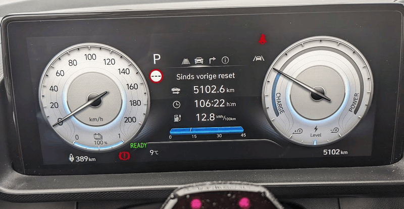

Inmiddels ruim 5000 km gereden met de inster. Zelf zegt hij dat het gebruik gemiddeld 12,8 kwh/100 km is. Ik heb totaal 711,49 kWh geladen aan openbare laadpalen. Ik kom dan uit op 13,94 kWh/100 km. Ik vind het helemaal netjes. Ongeveer gelijk verdeeld snelweg en binnendoor. Ik rijd meestal rustig. Snelweg meestal cruisecontrol op 100. Is 97 echte kilometers volgens TomTom.
Afbeeldingslocatie: https://tweakers.net/i/vUq04ykuPn_-kL9_pnQwbZ8-Ttc=/800x/filters:strip_exif()/f/image/zW1wp3ZvXOyNSlWYpjdZdce4.png?f=fotoalbum_large

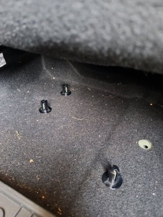

  • rsnhakan
  • Laatst online: 08:36
Hierbij nog een foto van de service-actie 51D129 (aanbrengen van beschermkapjes op de bouten onder de stoel):
Afbeeldingslocatie: https://tweakers.net/i/Y3HPn4Fr70Dh30kUW4XS6ga2oF4=/fit-in/4920x3264/filters:max_bytes(3145728):no_upscale():strip_icc():strip_exif()/f/image/BAswxwzIPpudj2hgiWzhhqXg.jpg?f=user_large
(niet mijn foto)
[ Voor 3% gewijzigd door rsnhakan op 16-12-2025 05:57 ]
