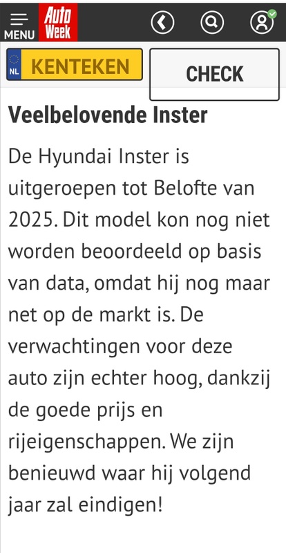

Hyundai Inster Belofte van 2025 bij de EV van het jaar verkiezing van o.a. Autoweek.

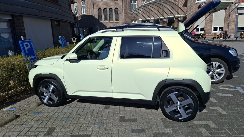

Hallo allemaal.
Was ons even ontgaan om een reactie te plaatsen.
Uiteindelijk hebben we de Inster Evolve in de kleur buttercream yellow samen met de interieurkleur newtro beige op 21-04-25 geleverd gekregen.
Gelukkig geen trillingen. Zijn er erg bij mee.

  • rsnhakan
  • Laatst online: 09:34
ev4free schreef op zaterdag 5 april 2025 @ 18:31:
Hallo allemaal.
Heel mooi! Heeft de standaard Evolve (niet de sky plus) ook led verlichting in het interieur?
  • Inster
  • Registratie: Februari 2025
  • Laatst online: 08:56
rsnhakan schreef op zaterdag 5 april 2025 @ 18:37:
Ja 😊

  • monica66

  • monica66
  • Laatst online: 27-11 19:11
Hallo allemaal.
Heel mooi dat lichte interieur. Veel plezier ermee!

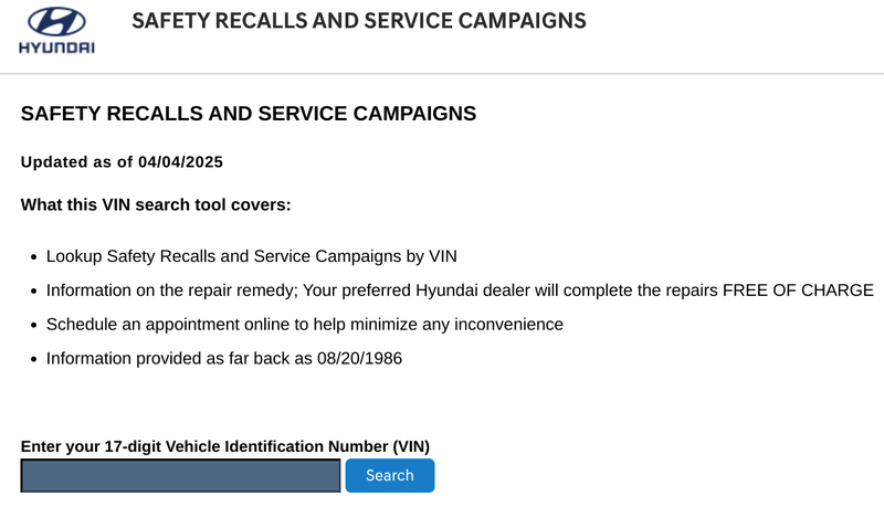

Als je een VIN nummer van je auto hebt kun je op deze site kijken of er een update voor je auto is:
https://www.hyundai.com/d...nd-serviceaktionen.html#/
Hartelijk dank voor de link👍
Als ik het VIN nummer van ons autootje ingeef, krijg ik een voorstel voor onderstaande 2 updates.
De eerste gaat over de bandendruk bewaking denk ik.
Welk deel van de software een update behoeft in de tweede aankondiging, denk ik zo niet te kunnen ontcijferen.
Voorlopig nog geen haast nodig lijkt mij.
EV IEB UPDATE #1733 - Verbesserte Regellogik für I-TPMS
Gültig bis: 13.07.2027
Kampagnencode: 40D265
AX EV AVNT SOFTWARE UPDATE
Kampagnencode: 50D001

In principe worden dit soort updates gedaan wanneer de auto voor onderhoud komt, is er een storing aan de auto dan kijken ze altijd of er een sw update is.
Dat is ook de reden van mijn eerdere post, zodra je die storing mocht krijgen kun je naar de dealer voor een update. Die AX EV AVNT software update is zoals ik schat de update die bij mij het probleem oploste.

rvdgaag schreef op maandag 7 april 2025 @ 14:33:
Geen idee, heb moeten tekenen dat de opdracht uitgevoerd was maar in het document stonden geen gegevens van de update.
