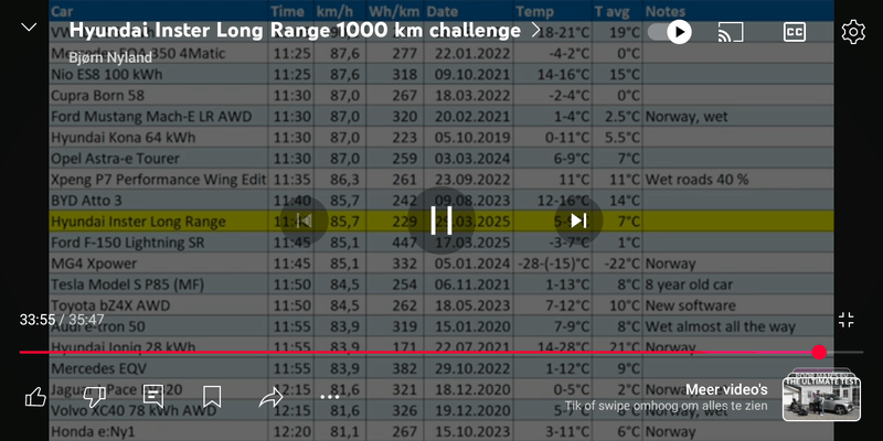

Oldfart65 schreef op maandag 31 maart 2025 @ 23:13:
Waar vind je die data? Uit de comments onder die video begrijp ik dat daar een temperatuurverschil van 14 graden zou zijn, en nu word ik toch wel benieuwd ;-)
In de video om 33:55.
Afbeeldingslocatie: https://tweakers.net/i/R8pROmzewjcw1O3WeXbhHUuCWyM=/800x/filters:strip_exif()/f/image/74rPCBLY2fWbD10vllkpTm6v.png?f=fotoalbum_large
Toch snap ik niet helemaal waarom het verbruik hoog genoemd wordt als je het vergelijkt met de andere auto's in het overzicht.
