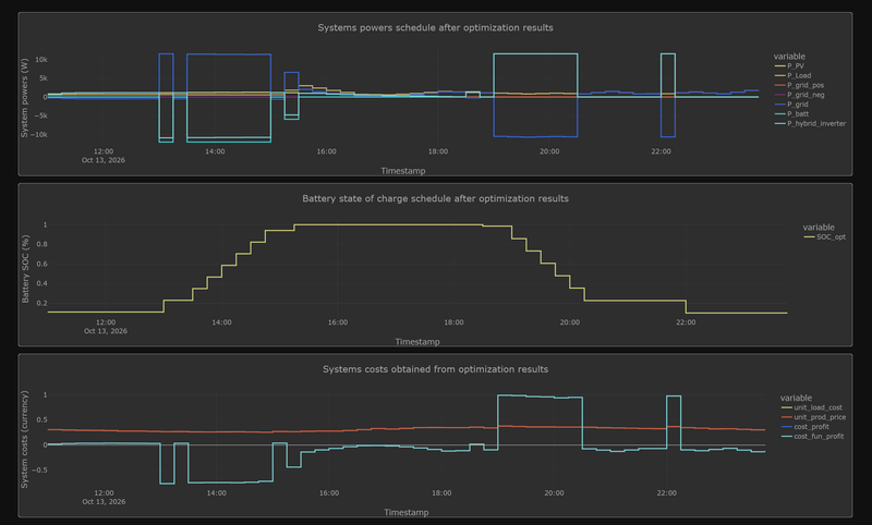

Mijn huidige configuratie resulteert vandaag nu hierin (na het draaien van de MPC):
Zover ik kan zien lijken de prijzen in EMHASS wel te kloppen. Ik heb voor nu even Zonneplan aangehouden als referentie.
[ Voor 56% gewijzigd door Ollie op 13-10-2026 11:08 ]
Ah, je moet je batterij gewenste eindpercentage op je laagste percentage instellen, bijv. 10%. Nu focussed EMHASS op je batterij volkrijgen voor de nacht. Dat verklaart waarom je batterij max oplaad. Overigens zou ik hier niet al te veel naar kijken, als de prijzen voor morgen bekend zijn draait EMHASS weer bij.Ollie schreef op dinsdag 13 oktober 2026 @ 11:02:
Je EMHASS is trouwens wel vrij streng ingesteld, nu laad het niet op in de middag rond 26 cent om te ontladen in de avond rond 37 cent. Was dat je intentie? Zo ziet het er bij mij uit.
/f/image/HNKoYmt1cuh9zVLmOpAmpanH.png?f=fotoalbum_large)
De issue dat de batterij opgeladen word voor de nacht en niet oplaad in de middag hebben hier niets met elkaar te maken.
Edit: Je weight charge en discharge zijn te hoog voor EMHASS om dat prijsverschil waard te maken, dus besluit het effectief niets te doen voor vandaag. 85% oplaad, 85% discharge, 2.2 cent oplaad EN 2.2 cent charge is vrij heftig en zorgt ervoor dat EMHASS het pas bij extreme prijsverschillen (>20 cent) het waard gaat vinden om te op- en ontladen.
Nog een edit: Je prijzen kloppen ook niet. Prijzen zijn altijd bekend tot 12 uur 's nachts, vandaag of morgen. Niet wat je nu hebt (12 uur 's middags?)

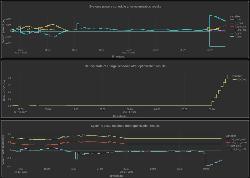

Dankje! Ik ga er nog eens goed naar kijken.
Die soc_final op de laagst mogelijke SOC zetten, is dat handig?
Die heb ik nu inderdaad vast op 0.6 staan, maar heb ik nog niet veel mee geexperimenteerd.
Ik heb idd wat moeite om de accu goed ingesteld te krijgen. Het punt is dat de accu, wanneer deze gebruikt wordt (langzaam laden, snel laden, langzaam ontladen, snel ontladen, maakt niets uit), ergens tussen de 150-250W eigenverbruik heeft. Ik heb nog niet echt een goede manier gevonden om dit in EMHASS mee te nemen. Ter compensatie heb ik de charge en discharge efficientie maar op 85% gezet en de charge en discharge cost heb ik gebaseerd op de levensduur en investering van de accu.
Heb je daar nog suggesties voor?
EDIT: Wat betreft de prijzen, klopt. Ik doe nu een MPC optim voor 96 punten (24 uur met 15 minuten interval). Ik twijfel nog wat hier handig voor is. Misschien laten lopen tot het moment waarop de prijzen beschikbaar zijn (dus tot 23:59 vandaag en vanaf 13:15 tot 23:59 morgen)?

@Ollie Je hebt set_battery_first_priority op true staan. Volgens de documentatie zal EMHASS eerst de accu leegtrekken voordat die stroom van het grid zal halen. Gezien je posts, wil je dat niet. Probeer het eens met die setting uit.
@Ollie Morgen zit er zo'n 30 cent verschil tussen piek en dal in de ochtend en 25 in de late middag, als het correct geconfigureerd is verwacht ik dat het iig bij jou probeert op te laden rond 12 vannacht en dumpt rond 8.

Ik heb set_battery_first_priority teruggezet op false en het ziet er nu inderdaad een stuk beter uit en zie geen export vanuit de accu naar het net wanneer ik dat niet verwacht. Dank @Sicco92!
@Thomg , ik zie dat hij morgenochtend om 09:00 wel een kwartiertje gaat "dumpen", maar zie hem niet de accu extra opladen vannacht. Misschien dat dat te maken heeft met de charge en discharge cost die ik ingesteld heb waardoor het nog steeds niet rendabel is?

Ik zie de P_Batt nog steeds P_Load volgen wat aardig impliceert dat jouw EMHASS nog geconfigureerd is om vooral eigen verbruik op te vangen.Ollie schreef op dinsdag 13 oktober 2026 @ 15:03:
Is het niet zo dat hij gewoon kijkt wat het meeste geld oplevert (functie PROFIT)? Als dat betekent dat hij op de meeste momenten het huis het beste vanuit de accu kan voorzien, dan zal hij dat doen toch?
Ik zie in jouw EMHASS plan dat de kWh prijs voor productie gelijk is aan die van consumptie. Dat is nu natuurlijk het geval, maar vanaf januari niet meer en krijg je een heel stuk minder voor die teruggeleverde energie (als het goed is zou die productie prijs in mijn EMHASS plan moeten kloppen met de situatie vanaf januari). Dan moet het verschil ook wel erg groot worden denk ik om het te verantwoorden om het net te gebruiken terwijl er energie in de accu zit.
Dat is ook wat ik precies wil nu natuurlijk, vanaf januari is het 90% zelfverbruik en zal EMHASS vooral overtollige energie slim ontladen en goedkope benodigde energie opladen. Ik zie dat bij jou de prod_price en load_cost elkaar niet volgen, dat wil je nu nog wel. Maximaal inzetten op buy cheap sell high, tenzij je meer teruglevert dan verbruikt natuurlijk (kuch zonnepanelen).Ollie schreef op dinsdag 13 oktober 2026 @ 15:30:
Of stuurt het nu niks aan en wil je enkel nu "observeren" en de aansturing pas aanzetten volgend jaar?
Maar onderaan de streep is het dus heel erg logisch dat het bij jou vooral je verbruik probeert te compenseren, omdat je het een veel lager bedrag voed voor terugleveropbrengst dan oplaadkosten gaat het disproportioneel zwaar verbruik compenseren prioritiseren.
Exact, volgens mij zijn we het eensThomg schreef op dinsdag 13 oktober 2026 @ 15:42:
Ik ben inderdaad met name nu aan het experimenteren als voorbereiding op januari, niet als doel om het nu actief te laten draaien. Het stuurt nu welliswaar tijdelijk wel mijn accusysteem aan, maar dat is meer als test dan als doel om iets aan te verdienen (ik heb zelfs nog een modelcontract, dus dat tariefgestuurd regelen heeft bij mij nu echt geen zin
