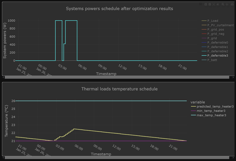

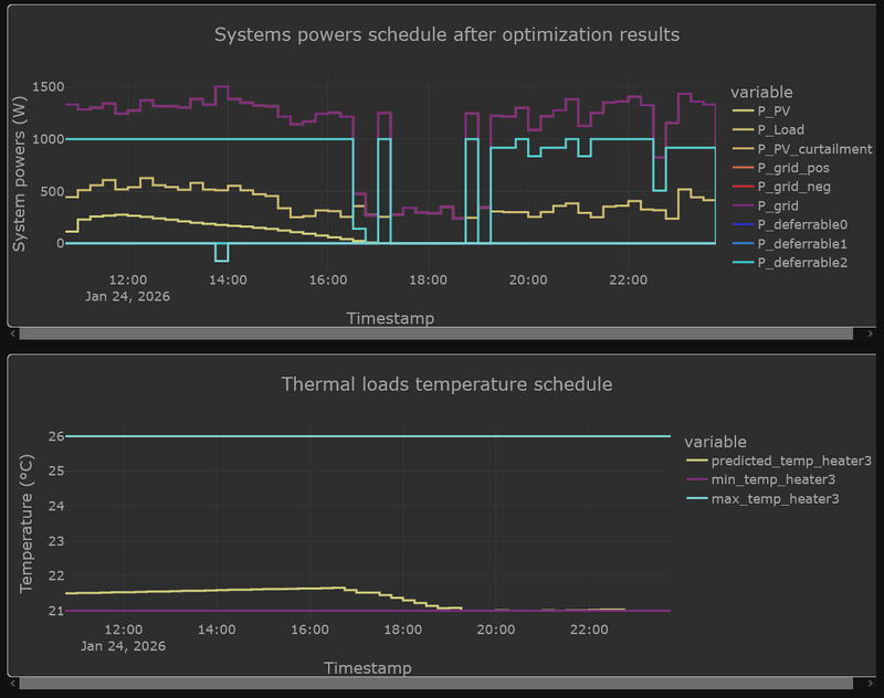

Ik ben bezig om mijn warmtebehoefte in EMHASS te krijgen, zodat EMHASS slim mijn warmtepomp aan kan sturen. Ik volg hiervoor de instructies op https://emhass.readthedocs.io/en/latest/thermal_battery.html, en ik heb volgens mij parameters gevonden/berekend die mijn huis aardig representeren.
Ik loop er tegenaan dat ik de aansturing van de warmtepomp vanuit EMHASS op sommige momenten volstrekt onlogisch vind. Een warmtepomp doet het liefst lange runs ipv meerdere kortere runs, en dat krijg ik met geen mogelijkheid in EMHASS. Gisteravond kreeg ik een schema waarbij de warmtepomp in 3 uur tijd maar liefst 6 keer een kwartiertje aan zou moeten gaan. Vanochtend gaat het wat beter, maar EMHASS gooit er nog steeds random kwartiertjes tussen waarop de warmtepomp aan zou moeten springen.
Dit is bijvoorbeeld het schema voor vanochtend:
Afbeeldingslocatie: https://tweakers.net/i/xweuIPzOnrLuohqM1tLRQIpv-3s=/800x/filters:strip_exif()/f/image/VL9GYLbYP4O3ci7JJYBkgmwN.png?f=fotoalbum_large
In de bovenste grafiek is de lichtblauwe lijn bij 1000W mijn warmtepomp. Er zitten 2 spikes, eentje om 17:00 en eentje om 18:45. Die wil ik dus weg hebben.
Ik heb geprobeerd om de set_deferrable_startup_penalty op een hoog getal te zetten. Dat lijkt die te negeren. Ook set_deferrable_load_single_constant op true lijkt niks te doen.
Ik heb ook geprobeerd om nominal_power_of_deferrable_loads te verlagen (van 2500W naar 1000W). Dat lijkt nog het meeste effect te hebben, maar het gaat niet helemaal weg. Daarnaast kan mijn warmtepomp meer verbruiken dan die 1000W, en dat wordt dan niet goed meegenomen in EMHASS.
Heeft iemand dit al goed werkend? Zo ja, zou je je config en parameters willen delen?
Ter info, hier mijn config (de 4e deferrable load is de warmtepomp):

  • MarcoPolet
  • Registratie: Januari 2017
  • Laatst online: 21:59
Sicco92 schreef op zaterdag 24 januari 2026 @ 11:11:
Was het eind-resultaat wel Optimal? Als EMHASS Infeasible als eindresultaat heeft wordt e.e.a. meestal troep.
Verder ook veel kennis op de Engelse forums:
https://community.home-as...ement-for-home-assistant/
Speciek over het thermal model:
https://github.com/davidusb-geek/emhass/discussions/340
Beide worden regelmatig door de ontwikkelaars bezocht en vragen beantwoord.
  • Sicco92
  • Laatst online: 17:08
MarcoPolet schreef op zondag 25 januari 2026 @ 20:28:
Ja, dat was wel Optimal bij die pogingen inderdaad. Daar ligt het dus niet aan.
Mijn gok is dat de startup_penalty simpelweg genegeerd wordt bij het gebruik van het thermal_model. Zojuist heb ik het nog eens getest, en ik krijg nu dit:
Afbeeldingslocatie: https://tweakers.net/i/RPJAIluIPJpv9D4ii1XtJOHvP30=/800x/filters:strip_exif()/f/image/jw0Ol8qyyuVck9AALd96UgXU.png?f=fotoalbum_large
Tussen 2:30 en 5:30 zou de warmtepomp aan moeten staan, wat voor vannacht inderdaad een mooi schema is. Helaas staat er weer een stom kwartiertje tussen waarop de warmtepomp uit zou moeten staan, van 3:30-3:45. Dat is het duurste kwartier in de reeks, maar het verschil met het een-na-duurste kwartier is 0,001 euro. Een startup penalty zou daar gewoon 1 run van maken, maar die optie lijkt genegeerd te worden.
Die links had ik al gevonden, maar er lijkt nog weinig met de thermal_battery optie gespeeld te worden. Ik zal eens op het HA forum posten. Thanks!

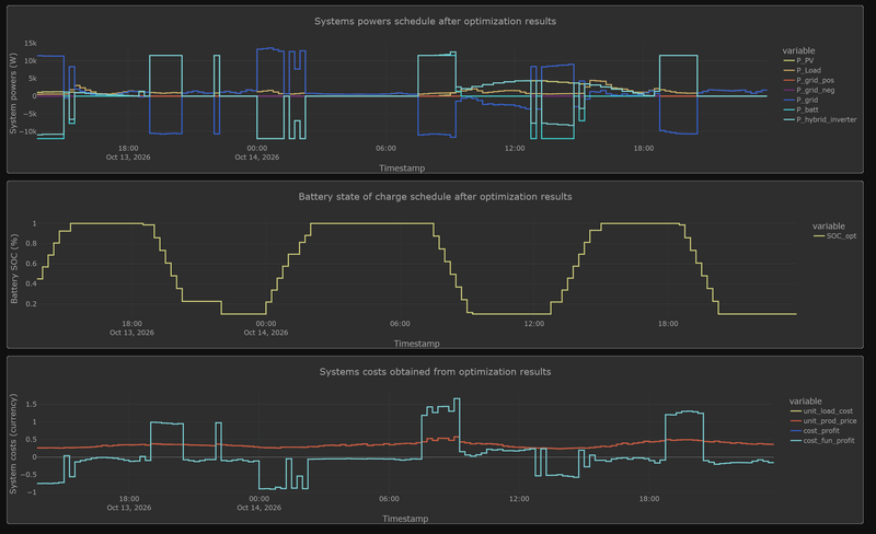

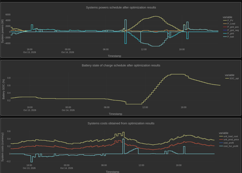

Hoe zorgen jullie ervoor dat de batterij zo goed als leeg is aan het begin van een zonnige dag?
Ik draai ieder kwartier een MPC en de dayahead dagelijks om 3.30 uur. Aangezien de MPC minstens 5 periodes nodig heeft, stopt deze automatisch om 1.00 uur. Die periode is het energieverbruik toch aardig stabiel (en laag).
Echter is de tijd daarna soms te kort om de batterij te gebruiken, zeker als de zon vroeg schijnt.
Stelregel bij de DA is dat soc_begin = soc_final, en ik heb geprobeerd om soc_final aan te passen aan de hoeveelheid zon (meer zon verwacht => lagere soc om 3.30), maar dat is ook gekunsteld?
Tips?
  • MarcoPolet
RudolfR schreef op donderdag 16 april 2026 @ 13:22:
Tips?
Ik optimaliseer op kosten, maar als ik jouw verhaal lees, dan wil jij maximale zelf consumptie, misschien dat je die setting nog niet gekozen hebt in de configuratie? Profit --> self consumption

Hoi allemaal. Ik ben sinds een weekje ook aan het experimenteren met EMHASS om alvast het e.e.a. voor te bereiden op het einde van de saldering in januari. Ik heb aardig wat zonnepanelen en sinds een paar maanden een Growatt APX accu van 20kWh. Uiteindelijk wil ik kijken om o.a. mijn EV op het slimste moment op te laden maar heb besloten maar te beginnen met het slim gebruikmaken van mijn accu. Het was in het begin wat overweldigend maar ik heb volgens mij inmiddels een configuratie die aardig lijkt te werken en redelijk doet wat in mijn ogen logisch en rendabel is. Ik draai iedere 15 minuten een MPC optimalisatie met profit als keuze.
Nu valt me zojuist echter op dat EMHASS nu besluit mijn accu met 5kW te ontladen aan het net (tegen een prod prijs van 19,8ct), voor ongeveer 15-30 minuten. Daardoor is de accu eerder leeg en tegen de tijd dat deze leeg is zal er dus uit het net ingekocht moeten worden. Volgens EMHASS zal dit dan gebeuren tegen een tarief van ongeveer 33ct. Ik begrijp niet helemaal waarom EMHASS deze keuze maakt en niet besluit de accu in dit geval uitsluitend in te zetten om het huisverbruik op te vangen en de 33ct kosten te voorkomen.
Ik snap dat het lastig is hier zo een conclusie aan te hangen (zeker zonder dat jullie mijn complete configuratie weten) maar ben benieuwd of anderen ook wel eens soortgelijk gedrag gezien hebben en hoe jullie hiermee omgaan.
Bedankt!

Heb dit gedrag eigenlijk niet gezien sinds het goed werkt sinds een paar weken geleden na wat iteratieslagen. Mijn eerste vermoeden is dat je EMHASS de energieprijzen niet correct voert, maar dat is echt heel erg koffiedik kijken als je je config/output niet deelt zoals je zelf ook zegt ;)
Overigens:
"Nu valt me zojuist echter op dat EMHASS nu besluit mijn accu met 5kW te ontladen aan het net (tegen een prod prijs van 19,8ct), voor ongeveer 15-30 minuten. Daardoor is de accu eerder leeg en tegen de tijd dat deze leeg is zal er dus uit het net ingekocht moeten worden. Volgens EMHASS zal dit dan gebeuren tegen een tarief van ongeveer 33ct. Ik begrijp niet helemaal waarom EMHASS deze keuze maakt en niet besluit de accu in dit geval uitsluitend in te zetten om het huisverbruik op te vangen en de 33ct kosten te voorkomen."
Is niet helemaal correct. Als je de PROFIT function gebruikt zal EMHASS focussen op maximaal buy low en sell high. Thuisverbruik opvangen is compleet out of scope en wil je ook helemaal niet zolang je nog kan salderen.

Dank voor je reactie. Hierbij mijn volledige configuratie, hopelijk geeft dat wat meer info.

Ik begrijp dat het opvangen van thuisverbruik momenteel niet nuttig is, dat is mijn doel ook niet. De reden dat ik nu met EMHASS bezig ben is om een systeem op te tuigen die ik dadelijk vanaf januari kan gebruiken, wanneer het salderen verdwijnt. Als ik daarvoor andere settings/configuraties moet gebruiken dan hoor ik het graag!
Mijn huidige configuratie resulteert vandaag nu hierin (na het draaien van de MPC):
Afbeeldingslocatie: https://tweakers.net/i/FY3AT49Ki3aa3K6RODfzZtesHFI=/800x/filters:strip_exif()/f/image/RdSiF2UHIf5maCpLeU2CDLKf.png?f=fotoalbum_large
Zover ik kan zien lijken de prijzen in EMHASS wel te kloppen. Ik heb voor nu even Zonneplan aangehouden als referentie.
[ Voor 56% gewijzigd door Ollie op 13-10-2026 11:08 ]
Ah, je moet je batterij gewenste eindpercentage op je laagste percentage instellen, bijv. 10%. Nu focussed EMHASS op je batterij volkrijgen voor de nacht. Dat verklaart waarom je batterij max oplaad. Overigens zou ik hier niet al te veel naar kijken, als de prijzen voor morgen bekend zijn draait EMHASS weer bij.
Je EMHASS is trouwens wel vrij streng ingesteld, nu laad het niet op in de middag rond 26 cent om te ontladen in de avond rond 37 cent. Was dat je intentie? Zo ziet het er bij mij uit. Afbeeldingslocatie: https://tweakers.net/i/tcmowo187BZMA-hOLqdvoAh-pgw=/800x/filters:strip_exif()/f/image/HNKoYmt1cuh9zVLmOpAmpanH.png?f=fotoalbum_large
De issue dat de batterij opgeladen word voor de nacht en niet oplaad in de middag hebben hier niets met elkaar te maken.
Edit: Je weight charge en discharge zijn te hoog voor EMHASS om dat prijsverschil waard te maken, dus besluit het effectief niets te doen voor vandaag. 85% oplaad, 85% discharge, 2.2 cent oplaad EN 2.2 cent charge is vrij heftig en zorgt ervoor dat EMHASS het pas bij extreme prijsverschillen (>20 cent) het waard gaat vinden om te op- en ontladen.
Nog een edit: Je prijzen kloppen ook niet. Prijzen zijn altijd bekend tot 12 uur 's nachts, vandaag of morgen. Niet wat je nu hebt (12 uur 's middags?)
[ Voor 13% gewijzigd door Thomg op 13-10-2026 11:18 ]

@Ollie Morgen zit er zo'n 30 cent verschil tussen piek en dal in de ochtend en 25 in de late middag, als het correct geconfigureerd is verwacht ik dat het iig bij jou probeert op te laden rond 12 vannacht en dumpt rond 8.
Afbeeldingslocatie: https://tweakers.net/i/wKgkjDZS1wO3s5o8DE2td5FykCg=/800x/filters:strip_exif()/f/image/EhrRiKrsR9sZgDiV9RHvzMAd.png?f=fotoalbum_large

Ik heb set_battery_first_priority teruggezet op false en het ziet er nu inderdaad een stuk beter uit en zie geen export vanuit de accu naar het net wanneer ik dat niet verwacht. Dank @Sicco92!
@Thomg , ik zie dat hij morgenochtend om 09:00 wel een kwartiertje gaat "dumpen", maar zie hem niet de accu extra opladen vannacht. Misschien dat dat te maken heeft met de charge en discharge cost die ik ingesteld heb waardoor het nog steeds niet rendabel is?
Afbeeldingslocatie: https://tweakers.net/i/XpB_4DwCiIbmElrXyEuCw5U0cHs=/800x/filters:strip_exif()/f/image/eWmiM7uNSAMPHmaWMADDP1bd.png?f=fotoalbum_large
[ Voor 10% gewijzigd door Ollie op 13-10-2026 15:17 . Reden: Horizon loopt nu tot morgen 23:59 ]

Ik zie de P_Batt nog steeds P_Load volgen wat aardig impliceert dat jouw EMHASS nog geconfigureerd is om vooral eigen verbruik op te vangen.
  • Ollie
  • Registratie: November 2015
  • Laatst online: 13-11 09:28
Is het niet zo dat hij gewoon kijkt wat het meeste geld oplevert (functie PROFIT)? Als dat betekent dat hij op de meeste momenten het huis het beste vanuit de accu kan voorzien, dan zal hij dat doen toch?
Ik zie in jouw EMHASS plan dat de kWh prijs voor productie gelijk is aan die van consumptie. Dat is nu natuurlijk het geval, maar vanaf januari niet meer en krijg je een heel stuk minder voor die teruggeleverde energie (als het goed is zou die productie prijs in mijn EMHASS plan moeten kloppen met de situatie vanaf januari). Dan moet het verschil ook wel erg groot worden denk ik om het te verantwoorden om het net te gebruiken terwijl er energie in de accu zit.
  • Thomg
  • Laatst online: 13-11 19:24
Thomg
Aww yiss
Ollie schreef op dinsdag 13 oktober 2026 @ 15:30:
Dat is ook wat ik precies wil nu natuurlijk, vanaf januari is het 90% zelfverbruik en zal EMHASS vooral overtollige energie slim ontladen en goedkope benodigde energie opladen. Ik zie dat bij jou de prod_price en load_cost elkaar niet volgen, dat wil je nu nog wel. Maximaal inzetten op buy cheap sell high, tenzij je meer teruglevert dan verbruikt natuurlijk (kuch zonnepanelen).
Of stuurt het nu niks aan en wil je enkel nu "observeren" en de aansturing pas aanzetten volgend jaar?
Maar onderaan de streep is het dus heel erg logisch dat het bij jou vooral je verbruik probeert te compenseren, omdat je het een veel lager bedrag voed voor terugleveropbrengst dan oplaadkosten gaat het disproportioneel zwaar verbruik compenseren prioritiseren.

Leuk dit topic. Ik ben ook met EMHASS bezig maar er zitten nog aardig wat haken en ogen aan MPC zeg. Ik heb zelf 0 deferrable loads dus alles zet ik zelf aan. Dat heeft tot gevolg dat de MPC call een wasmachine direct als 2000W verbruik de naive-mpc-optim ingooit en dat een enorme impact heeft op het hele plan. Ik heb nu een stuk code dat de prediction_horizon zo 'manipuleert' dat ie dat niet gaat zien als (voorbeeld) aankomende 6 uur een verbruik van 2000W.
Nou ben ik er nog maar net mee bezig hoor, maar het viel me vandaag op dat het om 14:15 gemaakte plan (dayahead-optim) door MPC zover overhoop werd gegooid dat mijn accu's nooit aan laden toekwamen omdat EMHASS dat elkens ging ehh.. ja ik noem het maar even 'uitstellen'. Iets wat niet logisch was imho omdat het goedkoopste moment van de dag toch echt het goedkoopste moment van de dag blijft en daar zowel een wasmachine mag aan staan als het laden van de accu.
