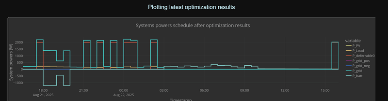

Er is een webinterface met een aantal knoppen en het resultaat van de laatste berekeningen. Indien gewenst kunnen daar wat parameters worden ingegeven en kan er wat worden geëxperimenteerd met de verschillende optimalisaties, het resultaat is direct te zien in de grafieken.

EMHASS kan op verschillende manieren een energieplan voor je maken, door het aanroepen van een REST API. Met behulp van een publish-data kan EMHASS de berekende waarden doorgeven aan Home Assistant en hier kun je op acteren door je warmtepompboiler in of uit te schakelen, of door meer of minder power naar je thuisbatterij of EV te sturen.
https://emhass.readthedoc...#the-emhass-optimizations
Perfect optim
Een model op basis van alleen de historische gegevens. Alsof vandaag exact gelijk zal zijn aan de dag ervoor.
Dayahead-optim
Een plan voor de komende 24 uur op basis van de weersvooruitzichten, energieprijzen en het verwachte verbruik.
Vaak aangevuld met de MPC hieronder. omdat de betrouwbaarheid van de forecasts mogelijk niet helemaal klopt, waardoor de voorspelling steeds verder gaat afwijken van de werkelijkheid.
Naive MPC optim
Als aanvulling op de dayahead-optimization kan met regelmaat een nieuwe MPC-optimalisatie worden uitgevoerd.
Daarin is nog een plek voor de waardes alpha en beta. Deze bepalen het gewicht van de forecasts t.o.v. de actuele waarde.
Beide zijn standaard 0.5.
alpha: Het gewicht van de forecast. "A weight for the forecast data side"
beta: Het gewicht van de hudige meting. "A weight for the current/real values side"

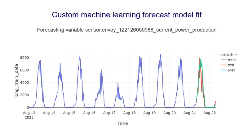

Machine-learning
Een model dat op basis van veel historische data voorspellingen leert maken over de toekomst.

Afbeeldingslocatie: https://tweakers.net/i/dDpoPAyIkUQ4L7Af1N85A5qJvpI=/fit-in/4000x4000/filters:no_upscale():strip_exif()/f/image/h0Wr0YqQ75NPTDyvbstmbwy7.png?f=user_large
En met de prijzen van vandaag maakt emhass er dit van:
Afbeeldingslocatie: https://tweakers.net/i/2MxDd1iq1euNmfsf_7YKBPUzGyg=/800x/filters:strip_exif()/f/image/ayAbNoKgRhVeMVfgy3LP7DPo.png?f=fotoalbum_large
Heb hier nu wel calculate_curtailment uitstaan in emhass omdat ik nog groene stroom certificaten krijg op deze installatie van 45c€/kWh. Anders zou de planning er wat anders uitzien

Ik heb nu de PV schakelaar uit staan en dan wordt de data in ieder geval wel geladen. Echter ondanks dat ik "weather forecast method" op solcast heb staan wordt er geen data geladen. Ik begreep dat je zonne data ook uit solcast kan halen maar mogelijk doe ik dan iets verkeerd. Zie onderstaand voor huidige situatie, waarbij P_PV dus niks doet.

Hoe roep je EMHASS aan? Gebruik je day-ahead (eenmalig per dag) en dan bv. elke 10 minuten MPC?
Als je solcast vanuit EMHASS zelf wilt gebruiken dan moet je ook het solcast rooftop-id en de api-key meesturen. Als je nog steeds de HACS solcast integratie gebruikt, dan zou je eigenlijk csv moeten opgeven (althans, dat doe ik), en dan geef je in de aanroep van bv. de day-ahead call de pv-forecast mee:
zoiets:
"pv_power_forecast\": {{state_attr('sensor.solcast_48hrs_forecast_15minutes_interval_current_quarter', 'solar_power') }}
deze zal bij jou niet direct werken, omdat ik zelf vanuit de 30 minuten solcast een list gemaakt heb voor 15 minuten interval (als voorbereiding op de kwartier-prijzen vanaf oktober ergens).
  • dennisdew16
Wat een termen allemaal haha. Ik klik nu gewoon een keer per dag op day ahead. Daarnaast moet je dus frequent de MPC aanroepen? En ik heb de API en rooftop-id al ingevuld maar dat werkt helaas niet. Ik zou wel jou methode eens kunnen proberen om het werkend te krijgen.

Nu de ML mogelijkheden van Emhass aan het testen.
Ipv de pv-forecast van open-meteo of solcast te gebruiken heb ik de sensor met mijn zonnepanelen vermogen in het model geladen en predict gedaan. De correlatie is aardig goed en ik draai er nu de MPC mee.
Hebben jullie ook ervaring hiermee?
Afbeeldingslocatie: https://tweakers.net/i/qs-ojtzY0AGujGvrvyMGmxmuuso=/800x/filters:strip_icc():strip_exif()/f/image/yB4rCf0Gef6pbnGnt3DE5ZuV.jpg?f=fotoalbum_large
  • RudolfR
  • Laatst online: 20:58
@diamanten
Ik denk dat je dataset te beperkt is voor goede resultaten; zeker nu het weer verandert.
Met PV kreeg ik ook wel zoiets, maar met de load niet, ook niet over 30 dagen.
