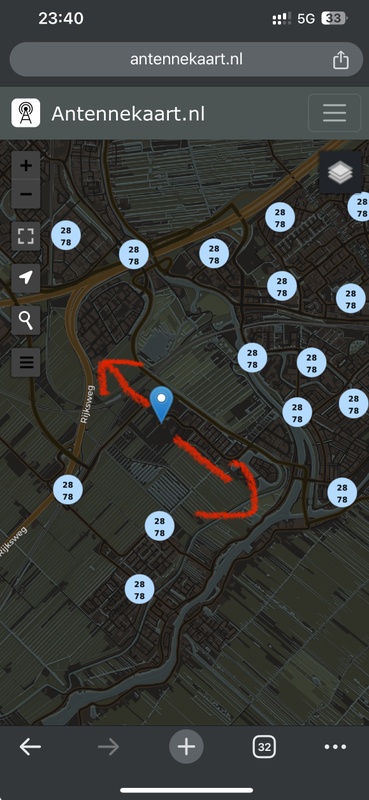

  • Faraz
  • Laatst online: 16-10 10:27
franssie schreef op zondag 17 november 2024 @ 23:29:
Weinig, als je letterlijk zicht hebt op de mast (dus met een verrekijker 'm echt kan zien) is de afstand ook op N78 niet een probleem voor 300/50 oid. Maar elke boom of wat dan ook verstoort het signaal.
Waarschijnlijk heb ik geen vrij zicht op 1 van de masten, en precies de ‘verkeerde oriëntatie’ (richting ZO/NW, rode pijltjes) aan beide kanten van de woning.
Afbeeldingslocatie: https://tweakers.net/i/WfZqDFErNBajeQ06itfyzYwxFMw=/x800/filters:strip_icc():strip_exif()/f/image/vQbQdvEcEKxBbYjJBG8B1ksq.jpg?f=fotoalbum_large

Dit hoort niet zo. Op basis van jullie klachten stuur ik even wat informatie door aan een contact binnen Odido om ernaar te laten kijken. Heb je een exacte datum dat dit begon? Of een week? Elke vorm van informatie helpt.
Nou ben ik niet zo van de verzoeknummers, maar heb je een idee hoe ik op een serieuze manier een verzoek kan indienen bij Odido?
Tot op heden krijg ik moeizaam contact en krijg dan wat standaard advies als een reset, simkaartje even in de telefoon en terug, bekabeld testen of toch maar opzeggen als het niet werkt (!)
Ik zit vlakbij een n78 antenne in Ouderkerk aan den IJssel, aangesloten op een flinke ring met straalverbinding. Verbinding met de antenne is goed tot uitstekend, de internetverbinding zelf is nu zeer onbetrouwbaar en valt iedere avond standaard uit, sinds afgelopen weekend ook overdag verspreid over heel de dag.
Ik geloof nooit dat een netwerk zó instabiel is, eerder dat er een fout in de configuratie van het netwerk moet zijn. Vreemd is dat de upload bij verbinding met deze antenne ongeacht de trage download (0.X mbit p/s..) stabiel 130-150 mbit is.
Vooralsnog kan ik het een beetje oplossen door het modem ergens anders te plaatsen, zodat ie geforceerd connect met een andere antenne die veel, veel verder weg staat. Mocht ie onverhoopt toch 'mijn' antenne op de IJsseldijk pakken, zet ik het modem even naar 4G en terug-ik heb een eigen 5g router- en dan werkt ie weer. Die verbinding met de antenne ver weg is wat traag met instabiele ping (24-100+) maar in ieder geval wel een verbinding die overeind blijft. In de tussentijd sluit ik mijn overpriced, trage maar stabiele KPN adsl lijntje maar weer aan.
Ik hoop op verbetering en zou graag meewerken om het probleem te laten onderzoeken door Odido, maar ik blijf het gevoel hebben met een kluitje in het riet gestuurd te worden. Eerste wereld probleem, maar toch.
Ideeën om het onder de aandacht te krijgen?
