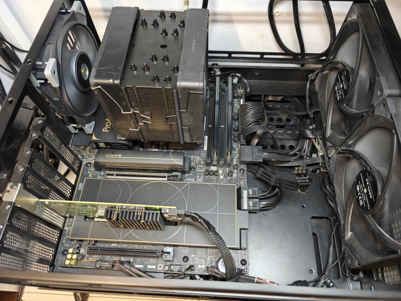

Afbeeldingslocatie: https://tweakers.net/i/QOuLB4dds6EzFGo0GlRL3kwbQJU=/800x/filters:strip_icc():strip_exif()/f/image/aBBleqJxiImOEwQfq511xdp9.jpg?f=fotoalbum_large
Afbeeldingslocatie: https://tweakers.net/i/F9q--yvZulj7LENA3DiOApMfpr8=/232x232/filters:strip_icc():strip_exif()/f/image/NMNLvYmA1aeemw6LUKNx4n4y.jpg?f=fotoalbum_tileAfbeeldingslocatie: https://tweakers.net/i/C4HIaxoycR2bm4T2NXNKRZ8kfuo=/232x232/filters:strip_icc():strip_exif()/f/image/RKVRi6XjeNPAqZgkmTsljaO2.jpg?f=fotoalbum_tile
Afbeeldingslocatie: https://tweakers.net/i/4mSFVtm2veETcvphAtafYfauz7I=/232x232/filters:strip_icc():strip_exif()/f/image/VV8jogF6DSnlhn3b6xnJgCGv.jpg?f=fotoalbum_tileAfbeeldingslocatie: https://tweakers.net/i/QYSSamWllkYKdLHkrxZSzFGADsI=/232x232/filters:strip_icc():strip_exif()/f/image/jK5Z4WQM3FBVrNSPNLn33kUs.jpg?f=fotoalbum_tile
Afbeeldingslocatie: https://tweakers.net/i/W1JxyxcC1SlgbYqD2zgf13k1ZVE=/800x/filters:strip_icc():strip_exif()/f/image/K8MHg3D5zlX3TuC3kJzpBNk6.jpg?f=fotoalbum_large
Afbeeldingslocatie: https://tweakers.net/i/DzXD3j0bqeZ2J13XRTD00WzZJ9Q=/232x232/filters:strip_icc():strip_exif()/f/image/rbP03Xctl2IDYgJRnnIdKP1n.jpg?f=fotoalbum_tileAfbeeldingslocatie: https://tweakers.net/i/7u9c1ZE4LhdK3uXDm_pVvaQMzEA=/232x232/filters:strip_icc():strip_exif()/f/image/rmuvgOr1Pv4gCn8fUzPDO6NZ.jpg?f=fotoalbum_tile
Wel.. 4 dimms is een NO-GO! kan niet eens mijn 192GB op 4800 draaien! Mijn AMD CPUs deden allemaal 5600-6000. Dus voorlopig maar even naar dubbele 48GB voor 96GB totaal en mijn ogen open houden voor 64GB 6400 CUDIMM sticks hier in China. Zover kan ik ze alleen uit de US importeren. 256GB kan dan op 5600 draaien. Mijn 96GB dual dimm config draait nu op 7200. Das leuk spelen even.
Verder zeer tevreden over het moederbord. Ik had al een X670E-Creator welke hij vervangt.
Gisteren TrueNAS geladen met oude linux kernel 6.6 van de laatste stabiele versie en dat draait gewoon. CPU gebenchmarkt tussen Nightly versie met kernel 6.12 en CPU en RAM presteren gelijk maar opslag is wat trager onder kernel 6.6. Gelukkig komt in April TrueNAS met kernel 6.12 officieel uit en de BETA.1 volgende week.
De setup gaat ff paar nachtjes test draaien met stress software en dan trek ik de X670E-Creator en 7800X3D eruit en bouw ik het zaakje in.

Cidious schreef op zaterdag 8 februari 2025 @ 17:39:
Wel 4 dimms is een NO-GO! kan niet eens mijn 192GB op 4800 draaien! Mijn AMD CPUs deden allemaal 5600-6000. Dus voorlopig maar even naar dubbele 48GB voor 96GB totaal en mijn ogen open houden voor 64GB 6400 CUDIMM sticks hier in China. Zover kan ik ze alleen uit de US importeren. 256GB kan dan op 5600 draaien. Mijn 96GB dual dimm config draait nu op 7200. Das leuk spelen even.
96GB is al stevig en 192 al helemaal. Mag ik uit nieuwsgierigheid vragen wat de usecase is?
May the lords of Kobol guide you...

@Cidious ik snap je switch ook niet helemaal.. je gaat van een 7800X3D (een gaming CPU) die je blijkbaar als workstation gebruikte naar een 245K (low-end van de nieuwe Intel series)? Waarom ben je niet naar een 9950X gegaan? Geen nieuw moederbord nodig en waarschijnlijk ook geen issues met je RAM.
Deze logica ontgaat mij helemaal.

Mooie config Cidious, heb deze ProArt gecombineerd met een 265K voor mijn workstation.
Aangezien ik Debian draai en testing al weer even de 6.12 kernel heeft draait de CPU voor als nog vlekkeloos. Heb alleen nog problemen met mijn Intel B580 GPU, daar zou kernel 6.13 en nieuwe Mesa libs de oplossing voor moeten zijn, maar de meeste Debian devs zullen hun aandacht voorlopig wel op de freeze hebben. Gelukkig werkt de interne 265K GPU verder prima (max 60Hz/4K).
Is alleen al weer meer dan 10 jaar geleden dat ik een Intel desktop build heb gemaakt, dus ben nog wel zoekende in alle Power gerelateerde BIOS settings. Binnenkort eens een avondje in verdiepen, staat nu op "Intel Recommended" of iets in die trant, dus de meest terughoudende performance settings.
Mocht je tips of aanbevelingen hebben voor specifieke (power) settings voor dit ProArt bord houd ik mij aanbevolen ;-), blijf ieg dit topic met interesse volgen...

ArcticWolf schreef op zaterdag 8 februari 2025 @ 20:36:
Als je iets hierboven gelezen zou hebben zou de logica je duidelijk zijn geweest.

DoMoFo schreef op zondag 9 februari 2025 @ 02:09:
Ik ben ook niet super bekend met moderne Intel CPU's (heb een 14400T in mijn baby server draaien en die draait volledig stock met jedec 4800). Er zijn wat universele bios settings zoals ASPM L1 die voor lagere c-states moeten kunnen zorgen maar daar moet ik nog mee experimenteren. Ik zal spoedig wat appels met appels vergelijkingen posten tussen AMD X670E-Creator + 7800X3D en Intel Z890-Creator + 245K betreft stroomverbruik idle en dagelijkse load. Ik wil zorgen dat beide system onder gelijkwaardige omstandigheden gedraait worden met gelijkwaardige componenten geinstalleerd voordat ik de resultaten hier post. Eerste indruk is goed. Zo'n 30W minder Idle draw lijkt het maar pin me er nog niet op vast. Moet alles nog even nalopen.

gatlarf schreef op zondag 9 februari 2025 @ 11:47:
Ow, inderdaad, excuus, had even niet door dat die post ook van jou was. Dan snap ik het inderdaad. Ben met AI ook al tegen de limiet aangelopen met mijn 48GB. Hoe krijg je die NPU aan de praat? Ik gebruik Ollama met RAG maar die heeft vooralsnog geen ondersteuning voor de NPU, dacht ik. Op Windows doet ie er in ieder geval niets mee.
Geen probleem :) .
Ik gebruik de NPU nog niet. Ik heb 3 GPUs (2x A5000 24GB en 1x A4000 16GB) voor 64GB VRAM totaal. Die gebruik ik liever voor Ollama. Maar mocht de VRAM vraag toch hoger zijn dan zou de 245K met 7200 MT/s geheugen iets minder problemen moeten hebben met de overflow dan mijn 7800X3D (Niet voor AI geoptimaliseerd) en 5600 MT/s geheugen.
Ik ga er vanuit dat de NPU met nieuwere kernels en software wel ondersteund zal worden. Heeft wat meer tijd nodig.

Korte update:
AMD R7 7800X3D + ASUS ProArt X670E-Creator + 96GB @ 5600 = 155-165W Idle en zo'n 4.1-4.3 KWh per dag in gebruik
Intel U5 245K + ASUS ProArt Z890-Creator + 96GB @ 7200 = 120-130W Idle en zo'n 3.1-3.3 KWh per dag in gebruik
Overige specs:
ASUS ProArt LC420 AIO
4x Thermaltake ToughFan 14 Pro + 2x ASUS ProArt 200mm
1x WD SN570 250GB 3.0 NVME
2x SK Hynix PC811 2TB 4.0 NVME
4x Micron 5300 Pro 3.84TB SATA SSD
2x RTX A5000 24GB + 1x RTX A4000 16GB
Seasonic PRIME TX-1000 (Titanium)
  • Dit is met oudere 6.6 Kernel voor de 245K. Ik zal mijn oog op toekomstig vebruik houden met de nieuwe 6.12 kernel die ik net heb draaien.
  • Dit is met manueel ASPM L1 (voor maximale savings) voor de AMD bak en auto ASPM voor de intel bak.
Waarschijnlijk dat ik nog meer kan optimaliseren kwa stroomverbruik de aankomende tijd voor de Intel machine.
Mijn AI inference snelheid bij het gebruike van 3 GPUs tegelijk is meer dan verdubbeld en de tijd gehalveerd. Dit komt doordat het bodem PCIE slot 4.0 x4 aan bandbreedte levert en de AMD machine niet verder dan 4.0 x2 kwam voor de A4000 16GB.
Afbeeldingslocatie: https://tweakers.net/i/AWiqfl2oEOdIVxBc3fmsL7Yp-_M=/232x232/filters:strip_exif()/f/image/oeysP8nKlaoAQ1Ajz4hjzwVl.png?f=fotoalbum_tileAfbeeldingslocatie: https://tweakers.net/i/q2a51RTT0sl6RVKL_T3nvgDSNh8=/232x232/filters:strip_exif()/f/image/zSBkmJAcj7SqXKTk5VbesLPj.png?f=fotoalbum_tile
Zover heel erg tevreden over de swap.

@Cidious
Bedankt voor het delen en holy crap wat een hoog rustverbruik is dat (bij beide platformen). Verbruiken de 2x A5000 kaarten echt zoveel? Met een 5800X3D + B550 Tomahawk + 7900XTX ligt het rustverbruik met alles erop en eraan op 58W. Ik had het verschil tussen de Intel & AMD platformen eerder op 20-25W geraamd.
Kennelijk doet de Pcie bus nog een flinke duit in de zak.

CMT schreef op vrijdag 14 februari 2025 @ 15:03:
@Cidious
Ja dat is relatief hoog rust verbruik maar dat is ook met 2 VM's in de achtergrond als ik die uitzet zakt het verbruik met zo'n 20W. Maar dat is niet hoe ik dagelijks draai.
Die Quadro RTX kaarten zijn al goed voor zo'n 5-9W per stuk in rust puur voor de chips. Dat is wat nvidia-smi mij kan vertellen. De realiteit zal dus hoger liggen voor die 3 kaarten in rust.
Afbeeldingslocatie: https://tweakers.net/i/HrULpnxAL8a_TD0Yc1v5oYXZA0c=/800x/filters:strip_exif()/f/image/tBX93MFrkeU1sNUiJd6kJg0n.png?f=fotoalbum_large
Even een losse berekening:
3x GPU = 3 x 7W = 21W
7x SSD = 7 x 1.5W = 10W (ASPM auto. En die Microns doen toch geen L1)
10G LAN = 3W (Deze haat L1 ook)
7x FANS = 7 x 2W = 14W
AIO pump = 3W
Ongeveer 50W samen op z'n minst.
Ik denk dat het meest hongerig het moederbord gewoon is met alle interfaces. Beide moederborden waren tot de nok vol ingeplugd. Alle lanes in gebruik. Daarbovenop ondersteund Debian geen ASPM L1. En dit kan ik wel door het moederbord laten doen maar dat is nooit zo efficient als dat het OS dat netjes regelt.
Ik ga nog wel wat knooien met de settings kijken of ik wat dichterbij 100W kan komen.
