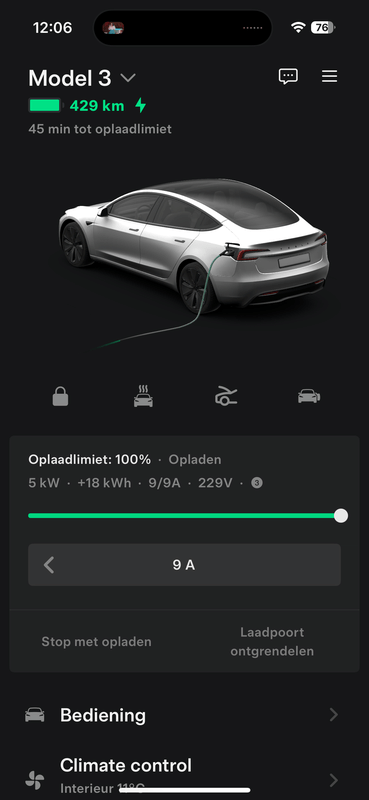

Gisteren rond 19:00u ingeplugd, laadvermogen is 11kwh. In de Tesla app geen vertrektijden ingesteld, alleen in de Tibber app een vertrektijd van 08:15u
Het stomme is dat de Tibber app zegt dat ie de hele nacht aan het laden is geweest terwijl dat dus niet zo is

Pr088 schreef op donderdag 20 februari 2025 @ 09:25:
Soortgelijk probleem zelf ook een keer gehad, toen lag het bij mij aan de laadpaalcommunicatie met Tibber.
Check even in de software/app van je laadpaal of de laadpaal wel heeft geleverd. Zo niet, dan zit het probleem tussen laadpaal en de externe aansturing van Tibber.
Mijn easee laadpaal heeft volgens de tibber app 0,74kw geleverd. Ik vermoed zelf dat het in de communicatie tussen Tibber/easee en de Tesla lag. De Tesla heeft volgens de Tesla app de hele nacht in slaapstand gestaan…

Barse87 schreef op donderdag 20 februari 2025 @ 10:41:
Ik heb begrepen dat Tibber aanpassingen doet om de Tesla integratie in de app te verbeteren. Dus ik zou zeggen: even een ticket aanmaken bij de klantenservice van Tibber. Kunnen je vast verder helpen.
Wel vervelend als je zoiets overkomt (in de categorie 'kleine problemen')

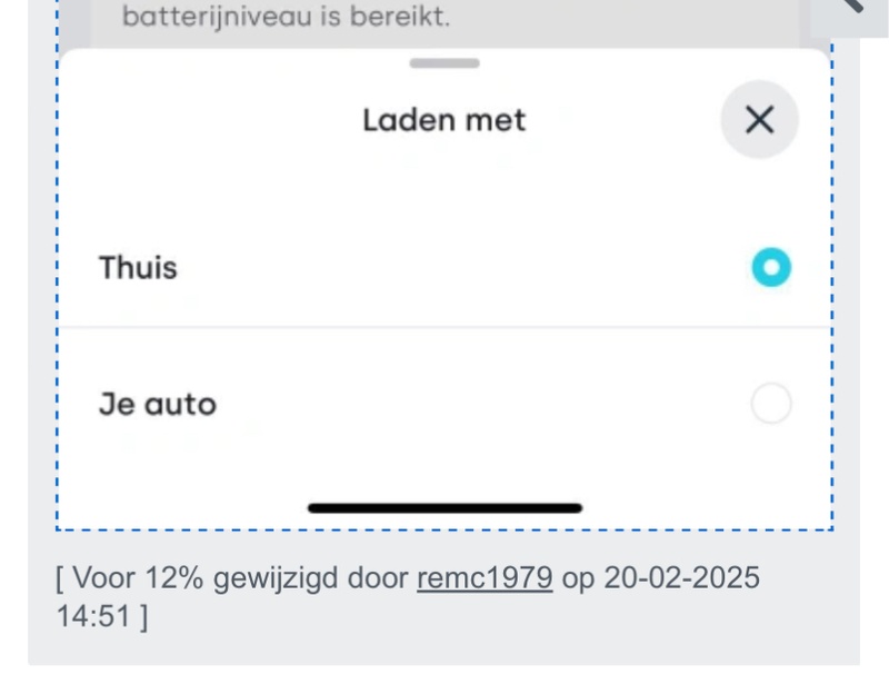

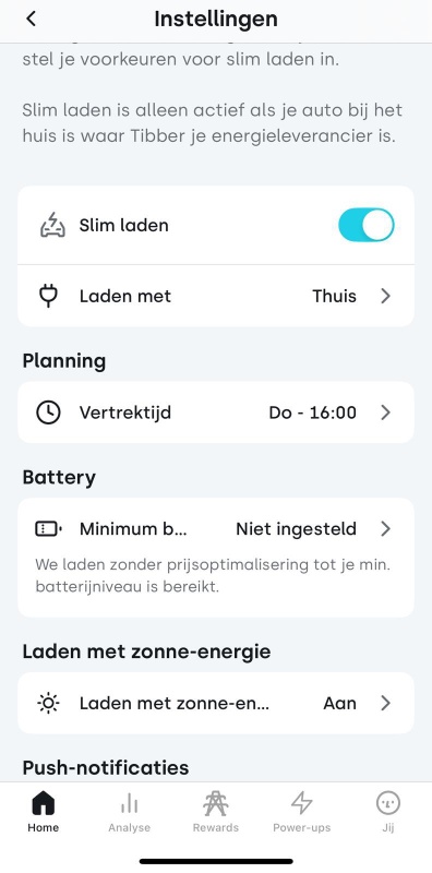

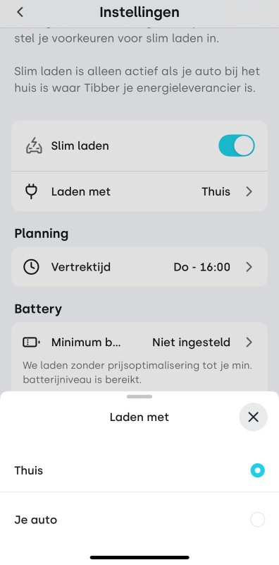

Hallo,
Ik heb de volgende vraag. Mogelijk heb ik het gemist, maar ik stoei met het volgende. Ik heb thuis een Zaptec laadpaal, welke is gekoppeld aan Tibber.
Welke instellingen
moet ik in de Tibber-app aanzetten wanneer het volgende het geval is. De auto is nog voldoende opgeladen, maar ik wil toch optimaal profiteren van grid-rewards. De auto dient dus enkel te laden op het moment dat ik kan profiteren van grid rewards. Op de andere momenten mag de auto niet te laten. Er hoeft dus ook geen laadplan te zijn.
Afbeeldingslocatie: https://tweakers.net/i/jrs-T0dAXTYososdZ0bvO2LCpAA=/x800/filters:strip_icc():strip_exif()/f/image/izmZEQFiP81fMjiQxLXEZtbp.jpg?f=fotoalbum_large
Afbeeldingslocatie: https://tweakers.net/i/HzYPYgbTTBVd7d_fFo5cj602Vfw=/x800/filters:strip_icc():strip_exif()/f/image/SUmzwqX9QkVDHiQii1YH9kVT.jpg?f=fotoalbum_large
Afbeeldingslocatie: https://tweakers.net/i/l1wKrfOI2Kl6CgxB_MwR2FyxjN4=/x800/filters:strip_icc():strip_exif()/f/image/2U2kutmFX9g5HQXB1NR2KwXh.jpg?f=fotoalbum_large
[ Voor 12% gewijzigd door remc1979 op 20-02-2025 14:51 ]
  • Pr088
  • Laatst online: 30-10 20:41
remc1979 schreef op donderdag 20 februari 2025 @ 14:49:
Hallo,
Welke instellingen
Om van Grid Rewards te profiteren moet je een laadplan laten aanmaken.
Je kunt het beste een vertrektijd verder in de toekomst leggen, bijvoorbeeld volgende week maandag. Dan zet Tibber slim laden (het laadplan) vaak ver vooruit. In de tussentijd pakt Tibber Grid Rewards mee.
Wat jij graag wilt, geen laadplan, wel GR... Volgens mij kan dat niet.

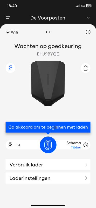

Even een vraagje
Wat is thuis ? Je laadpaal?

Hunegaart schreef op donderdag 20 februari 2025 @ 15:53:
Even een vraagje
Dat is idd de laadpaal
  • Hunegaart
  • Registratie: Oktober 2024
  • Laatst online: 17-06-2025
Nou, dat klopt niet helemaal
Ik sloot bij thuiskomst m’n Leaf aan de Easee
Ging eerst een hapje eten voordat ik de laadpaal activeerde
Toen ik dat na het eten wou doen was ie al grid rewards aan het verzamelen voor mij
En dat zonder laadplan…..
Pr088 schreef op donderdag 20 februari 2025 @ 15:06:

Hunegaart schreef op donderdag 20 februari 2025 @ 20:19:
Als slim laden aanstaat (en aangezien er werd geladen met Grid Rewards was dat zo) dan zal er ten alle tijden een Slim Laadplan zijn aangemaakt. Dat is namelijk nodig anders krijg het Grid Reward systeem geen seintje dat er een auto beschikbaar is om te laden bij onbalans.
Wat bedoel je met "voordat ik de laadpaal activeerde"?

Voordat ik de laadpaal activeerde?
Simpel : met mijn mobiel het laden starten

Hunegaart schreef op vrijdag 21 februari 2025 @ 13:14:
Huh? Met Tibber Slim Laden activeer je toch niet handmatig laden met je mobiel?
Ik stel het van te voren in en bij aansluiten auto herkent de app dit en plant automatisch een schema. Welke laadpaal (merk) heb jij?

Hunegaart schreef op vrijdag 21 februari 2025 @ 14:44:
Merk? Dan moet je even omhoog scrollen
Ah sorry. Overheen gelezen. Anyway. Zonder laadplan laad je niet met GR. Dus hoe je het gedaan hebt mag Joost weten :) ;)
Waarom zou je dat doen als je Slim Laden aan heb staan? Als het niet het juiste moment is volgens de planning om te laden zal het uiteindelijk weer gestopt worden....

Nee hoor er stopt niks
Mij moet je niet vragen naar wat en hoe
Maar het werkt op mijn manier prima
Afbeeldingslocatie: https://tweakers.net/i/56PILFJ6JnZYQ6JZPz6jrpgyCaE=/x800/filters:strip_exif()/f/image/HFYGPXsgkuOUAJtBqcXGPjsC.png?f=fotoalbum_large
Afbeeldingslocatie: https://tweakers.net/i/Qs_7dYZOlVpn4ZVqLuMkceYkg5U=/x800/filters:strip_exif()/f/image/vKgXWHh1QeQ3uW7wroaElT2H.png?f=fotoalbum_large
Backpacker schreef op vrijdag 21 februari 2025 @ 17:18:
[ Voor 44% gewijzigd door Hunegaart op 21-02-2025 22:52 ]

Hunegaart schreef op vrijdag 21 februari 2025 @ 22:48:
Je hebt dus gewoon slim laden aan staan, geen enkele noodzaak om handmatig je laadpaal te starten. Uiteraard kan dat wel, maar waarom zou je dat doen? Tibber regelt dat met de app en als je een tijsdschema hebt ingesteld wanneer de auto volgeladen dient te zijn, dan houdt de app daar rekening mee.

Nou ik ben hem een keer vergeten handmatig te starten, met als gevolg de volgende ochtend nog steeds een bijna lege accu
Dus ik start altijd handmatig
A3-D schreef op zaterdag 22 februari 2025 @ 01:46:

Hunegaart schreef op zaterdag 22 februari 2025 @ 06:44:
Maar je kan toch voor elke ochtend een vertrektijd instellen? Dan is het een kwestie van inpluggen (evt met rfid tag scannen) en dan heb je er geen omkijken naar. Zoals je zelf zegt, handmatig kan je nog wel eens vergeten.
Heb je en grid rewards wanneer ze er zijn en altijd op de goedkoopste mogelijk manier laden op die avond/nacht.
Of zie ik/zien we iets over het hoofd?
[ Voor 3% gewijzigd door 13art op 22-02-2025 09:07 ]

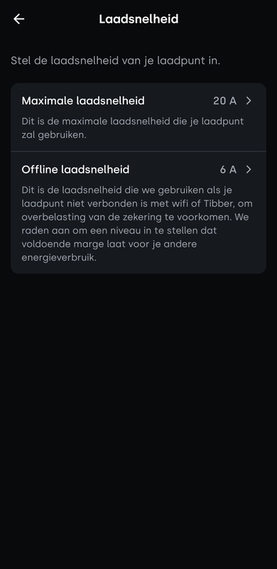

Klopt het dat de auto via tibber altijd met 9A ipv 16A laadt? Zelfs als load balancing wn alim laden uitstaat? In tibber staat de max laadsnelheid wel gewoon op 16A. Afbeeldingslocatie: https://tweakers.net/i/xc6SCgOKphQoi-fczSMdXiKcr_Q=/x800/filters:strip_exif()/f/image/qEuyXge9nqym0wJxlO3ZrCPC.png?f=fotoalbum_large
  • GVR
  • Laatst online: 30-10 21:37
GVR
mattdice schreef op zondag 23 februari 2025 @ 12:07:
Klopt het dat de auto via tibber altijd met 9A ipv 16A laadt? Zelfs als load balancing wn alim laden uitstaat? In tibber staat de max laadsnelheid wel gewoon op 16A. [Afbeelding]
Bij mij (tesla icm niet ondersteunde paal) pakt tibber altijd het max vermogen, tenzij ik het op de paal zelf terugschroef
[ Voor 3% gewijzigd door GVR op 23-02-2025 12:38 ]
  • naffffffffff
  • Registratie: September 2023
  • Laatst online: 30-10 14:59
Nee het zou gewoon met 16A moeten gaan. Het helpt soms om even de maximale laadsnelheid te veranderen en weer terug te zetten om de oorspronkelijke waardeAfbeeldingslocatie: https://tweakers.net/i/XuFXcLY0vSV7hAFgxZf3A2DTU0w=/x800/filters:strip_icc():strip_exif()/f/image/g3fsdJ2EA3y891RjMsZrzMgK.jpg?f=fotoalbum_large
  • Backpacker
Kijk even in de instellingen van de laadpaalwidget in de Tibber app waarop de laadsnelheid staat ingesteld. Vermoedelijk staat die daar lager ingesteld.
Indien niet, geen dan even wat meer informatie of je situatie. Bijvoorbeeld welke laadpaal je hebt.
Duurzaamheidmaatregelen aan het treffen? Lees https://gathering.tweakers.net/forum/list_messages/2114724 even ivm het energielabel.
  • mattdice
  • Laatst online: 21:08
Backpacker schreef op zondag 23 februari 2025 @ 13:38:
Bedankt voor jullie reacties, ik heb de volgende dingen gecheckt/gedaan:
- Wallbox Pulsar max laadsnelheid tijdelijk omlaag en daarna teruggezet
- Tibber laadsnelheid tijdelijk omlaag en daarna teruggezet
Maar hij blijft dus op 9A staan. Als ik de Tesla ontkoppel van de lader veranderd hij meteen naar 16A en na het inpluggen wordt het weer 9A.
Setup: Tesla M3, Wallbox Pulsar Max
  • Backpacker
Je kan in de Telsa ook een laadsnelheid instellen. Waar staat die op?
  • mattdice
Backpacker schreef op zondag 23 februari 2025 @ 16:14:
Die slider staat nu op 9A welke dus door een externe koppeling beperkt lijkt te zijn. Kan hem niet hoger zetten, zie ook bovenstaande screenshot.
  • Backpacker
Das raar want vanuit de Tibber integratie wordt er niets gedaan met de laadsnelheid in de Tesla instellingen. Heb je niet nog een andere dienst aan je Tesla gekoppeld staan?

  • Hunegaart
Die blauwe “ toets “ moet ik aanraken, en dan gaat ie of gelijk laden, of in de wacht voor het slimme laadplan
Maar vorige week was ie dus al een keer zelf begonnen zonder dat ik hem
“ aanzette”
Afbeeldingslocatie: https://tweakers.net/i/B-GNvw4gD4LmYlYjZc_9T9xJJC0=/x800/filters:strip_exif()/f/image/fsi4tbrvcrhIUXe9IOr7wEj3.png?f=fotoalbum_large
Backpacker schreef op maandag 24 februari 2025 @ 16:01:
@Hunegaart
Ik werk voor Tibber support dus vandaar dat ik om je e-mail vroeg, want hoe dan ook klopt dit:
niet. Er is op dat moment voor 100% zeker een laadplan aangemaakt door Tibber. Maar ik ben nog steeds bennieuwd met wat je nou precies bedoelt met "voordat ik de laadpaal activeerde"? Welke handeling doe je dan precies in welke app?
  • Arnold79

mattdice schreef op zondag 23 februari 2025 @ 14:33:
Als je accu bijna vol is regelt de Tesla het vermogen terug om het pakket te balanceren. Daarom duurt het laden van de laatste procenten ook zo onevenredig lang. Daarom laad ik tot 80% en alleen voor lange rit tot 100%.
  • mattdice
Arnold79 schreef op maandag 24 februari 2025 @ 21:37:
Klopt voor het laatste stukje gaat de laadsnelheid omlaag, echter zou de maximum laadsnelheid dan vanuit de app nog wel op 16A moeten staan. Ik heb dit ook bijv op 50% lading. Ik heb echter net de wallbox geherstart en het lijkt nu wel te werken, ik houd het even in de gaten!
  • Pr088
mattdice schreef op maandag 24 februari 2025 @ 21:39:
Eerste hulp bij ICT probleem: opnieuw opstarten ;)
  • Mars2020
  • Registratie: Maart 2022
  • Laatst online: 08:49
Was de laadpaal niet aan het loadbalancen? Op dat moment denkt de auto wellicht dat je bv max 6A kunt laden.
  • mattdice
Pr088 schreef op maandag 24 februari 2025 @ 22:37:
Haha ja zo voor de hand liggend dat ik deze oplossing zelfs vergeet.
Mars2020 schreef op dinsdag 25 februari 2025 @ 06:46:
Ik had loadbalancing uitgezet om dit te kunnen uitsluiten, maar dat hielp niet. Ik heb gisteravond voor het eerst via Grid Rewards geladen met 16A dus het lijkt weer te werken! :D

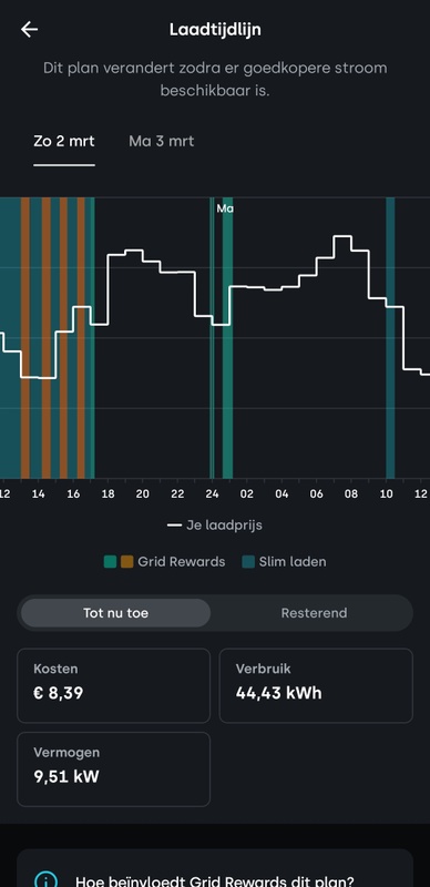

@Backpacker gaat Tibber hier de fout in met het laatste stukje laden? Vertrektijd staat om 11:30 ingesteld, maar toch besluit het laadplan om op een duurder tijdstip, namelijk van 10:00-10:30 te gaan laden ipv 11:00 - 11:30.
Afbeeldingslocatie: https://tweakers.net/i/alzgQ00A7kj-6fHL5aDIKQtkW5E=/x800/filters:strip_icc():strip_exif()/f/image/KM3ZCuDQ8SrJs2Auug1b1WkG.jpg?f=fotoalbum_large

@Backpacker gaat Tibber hier de fout in met het laatste stukje laden? Vertrektijd staat om 11:30 ingesteld, maar toch besluit het laadplan om op een duurder tijdstip, namelijk van 10:00-10:30 te gaan laden.
Dat komt omdat je zonneladen aan hebt staan, er is nu gepland om te laden met zonne-energie.
Maar ik zou er echt even helemaal in moeten duiken om te kijken of het nou een goede of slechte keuze is.
En het is alsnog de voordeligste oplossing want vannacht lag te normale kWh prijs hoger dan tussen 10 en 11 vandaag :)
[ Voor 8% gewijzigd door Backpacker op 03-03-2025 08:26 ]

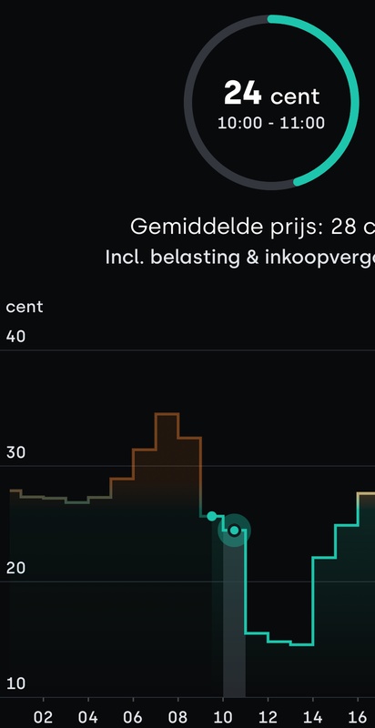

Maar een slim laadplan is toch om te laden op een voor de gebruiker zo gunstig mogelijk tarief? Dat lijkt nu niet te gaan gebeuren voor de laatste stuk. Of mis ik hier nog iets?
Wat was volgens jou dan een moment met een gunstiger tarief?
Afbeeldingslocatie: https://tweakers.net/i/8OpAcMQ1AH7Dh6pcC6sGcL6n7vQ=/x800/filters:strip_icc():strip_exif()/f/image/G40SB1lDGDad3sJkMDIDVJKN.jpg?f=fotoalbum_large

Laden van 11:00 - 11:30 (vertrektijd staat op 11:30 vandaag ingesteld). In plaats van 10:00 - 10:30.

Maar wanneer de vertrektijd ingesteld staat om 11:30, waarom dan niet laden van 11:00 - 11:30? Is dat een soort van veiligheidsmarge die Tibber inbouwt voor het geval dat het laden langer duurt dan gepland zodat de accu dan toch op de ingestelde tijd echt vol is?
Ah ja dat is het, er is inderdaad een veiligheidsmarge vanwege load balancing enz :)
