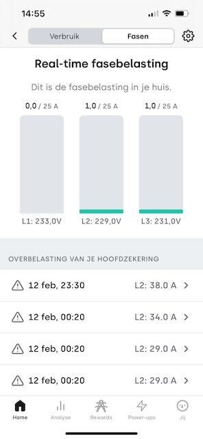

Verwijderd schreef op vrijdag 24 januari 2025 @ 15:57:
Weet men toevallig of Slim Laden rekening houdt met het ingestelde laadvermogen welke je via de auto (in mijn geval Tesla) instelt? Stel ik zet deze op 10A i.p.v. 16A.
Ik krijg namelijk bericht dat mijn hoofdzekering overbelast raakte (31.0A) vannacht. Ik heb de Tibber Pulse maar die is helaas (nog niet) compatible voor load balancing op mijn Eneco paal.
Sinds de installatie van onze Easee Chargelite - zo'n half jaar geleden - hebben we al meldingen van een overbelaste hoofdzekering in de Tibber app. Ik heb al veelvuldig met Tibber hier contact over gehad maar ze krijgen het probleem niet opgelost. Of er ook écht een probleem is, is ondertussen de vraag die ik heb.
Want onze auto wordt voornamelijk in de nacht opgeladen. Dan draaien we doorgaans geen was, zijn we zeker niet aan het koken en andere grootverbruikers hebben we niet.
De auto was ook een keer overdag aan het laden toen er wel een was draaide, er gekookt werd en de rest van het huishouden door ging. Allemaal zonder problemen waarbij de Tibber Pulse het laadvermogen van de auto keurig naar beneden bijstelde. Dat resulteerde gek genoeg dan weer niet in een melding van een overbelaste hoofdzekering. Oftewel; ik weet niet goed wat ik hier nu nog mee moet? Het voelt niet lekker zo'n melding maar de vraag is of de melding wel klopt..

Frosty__ schreef op vrijdag 7 februari 2025 @ 09:27:
Zelf ook een Easee Charge Lite en kook op inductie, grootverbruikers bestaan uit wasmachine, droger en Quooker. Ik gebruik ze regelmatig gelijktijdig en heb eigenlijk vrijwel nooit een melding over overbelasting. Ik heb het aan het begin een paar x opgezocht door te 11kW op te laden, was en droger aan + koken... ja dan staat alles oranje/rood maar het reageert prima.
Misschien dat je kan uitvogelen of de spike terug te herleiden is naar iets? Bijv. je auto stond al te laden en fase belasting is hoog. Vervolgens springt ineens je Quooker aan om het water te verwarmen - dat is plotseling dus het reageert wss niet snel genoeg? Daarnaast, het is een melding - als het daarna afschaalt is het toch prima - dan werkt het toch?
Je kan toch gewoon in de app een grafiek ophalen van je verbruik op een bepaald moment. Als dat met een spike niet voorbij je aansluitwaarde komt dan ben je toch klaar?
Als je de Tibber P1-meter niet gelooft, haal dan een random HomeWizard P1 meter oid en bekijk daar de grafieken.
Zo werkt load balancing nu eenmaal, het is een reactief systeem.
Als je een verbruiker hebt die langzaam meer gaat verbruiken totdat je bij dicht bij je max belasting komt dan kan load balancing wel op tijd ingrijpen.
Maar wanneer je bijvoorbeeld al 4000 watt langs een 25A automaat trekt en er schakelt ineens een 3 kW boiler oid bij dan gaat hij altijd eerst over de limiet heen alvorens terug te regelen.
Korte overbelasting is in de praktijk ook geen probleem, je kunt zelfs debatteren of het wel overbelasting is aangezien je huiszekeringen trage automaten zijn dus ontworpen op korte overbelasting.
Ik denk dat je met 3 fasen trouwens sneller meldingen van overbelasting zult krijgen dan wanneer je een 1 fase huisaansluiting hebt.
[ Voor 44% gewijzigd door ASW1 op 07-02-2025 13:21 ]

ASW1 schreef op vrijdag 7 februari 2025 @ 12:28:
  • ASW1
  • Laatst online: 17:38
Ik krijg hier soms wel overbelasting, dat gebeurt wanneer er op vol vermogen 3-fase geladen wordt op de fase waar de warmtepomp op zit, op het moment dat er een defrost komt en de back-up heater springt bij.
Niet dramatisch verder, even heel kort voordat loadbalancing er in springt.
Het is op zich geen probleem, maar ik ga de back-up heater op een andere fase zetten dan de rest van de warmtepomp.
Back-up element is 3 kW en de Easee trekt bij 11kW laden 3,7 kW per fase dus dat is samen alsnog 6,7 kW wat nog steeds iets meer is dan de 25A per fase (5,7 kW).
Dus kort een beetje over de 25A heengaan bij inschakelen zit sowieso al ingebakken, maar daar hoef je m.i. echt niet zwaar aan te tillen.

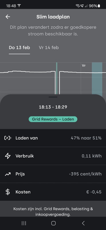

Gemiddelde kWh/prijs voor het opladen van m'n auto voor februari daalt dagelijks maar begint wat ongeloofwaardig te worden. Ondertussen sta ik al op -32 cent/kWh. Is dit gedurende een maand fout en komt er na aflopen van de maand een werkelijk getal?
  • Pr088
  • Laatst online: 22-11 20:44
catchingfire schreef op donderdag 13 februari 2025 @ 07:38:
Herkenbaar probleem. Bij mij schommelt het gemiddelde rond 14 cent en op andere plaatsen in de app 20 cent.... Bijzonder laag omdat ik deze maand een dure laadbeurt had en andere maanden niet onder de 16 kwam.
  • rbnw
  • Registratie: Februari 2021
  • Laatst online: 20-11 18:26
Als ik kijk naar de Zaptec app en wat die aangeeft voor de maand februari heb ik 110kwh geladen en bij Tibber geeft hij bij Analyse aan dat er maar 19kwh naar de auto is gegaan. Daarom klopt de gemiddelde prijs ook voor geen meter deze maand.
  • catchingfire
  • Laatst online: 16:42
rbnw schreef op donderdag 13 februari 2025 @ 08:34:
Treffend, bij mij is er ook 19kWh naar de auto gegaan volgens de Tibber app deze maand. De HomeWizard kWh meter die voor de Wallbox zit zegt echter 103kWh.
  • GVR
  • Laatst online: 15:23
GVR
catchingfire schreef op donderdag 13 februari 2025 @ 10:32:
Klopt hier ook niet, Tibber zegt 61 kWh in februari, en volgens Evbox (en die klopt) is het 218 kWh.

Mijn ervaringen als nieuwe klant bij Tibber en ik ben nog niet heel overtuigd; (ik kom van zonneplan)
Dit is niet als negatieve rant bedoeld maar een opsomming van mijn ervaringen van de eerste week als nieuwe Tibber klant
De app toont het verbruik van mijn energie exclusief vaste kosten en vermindering energiebelasting, waarom? Ik zou het veel prettiger vinden om het werkelijk te betalen/verschuldigde bedrag te zien.
Als ik naar de Growatt ' power-up' ga staat de grafiek altijd op opbrengst per dag maar laat de grafiek zien van opbrengst per maand, als ik een keer op maand en vervolgens weer op dag klik staat het goed, is dit een bug?
De app heeft 5kWh geregistreerd als (EV) opgeladen, ik heb zeker 73kWh geladen in drie dagen en dat met een geïntegreerde laadpaal en auto... dus bij mij klopt dat ook voor geen meter zoals voorgaande reacties komt dit meer voor.
Bij analyse, geproduceerd klopt er (nog) niet veel van, ik mis de eerste dag en de tweede dag heeft verkeerde waardes, er staat nog wel onder dat ze nog druk bezig zijn met analyseren van mijn gegevens.
Bij Real time fasebelasting regent het fouten, allemaal fouten m.b.t. L2 variërend van 29A tot 39A overbelasting, terwijl dit echt onzin lijkt, er is op dat moment helemaal geen overbelasting en er waren ook geen andere grootverbruikers actief. Het lijkt meestal de fouten te genereren tijdens het afsluiten van een laadsessie.
Slim laden en de Rewards lijken allemaal prima te werken, heb het 'live' proberen bij te houden en dat leidt echt een (positief) eigen leven, dat scheelt wel met opladen, of zelfs met het uitstellen ervan.
Ik wacht de eerste rekening eens af en gun de app nog wat tijd om te leren kennen en om te zien of deze startprobleempjes oplossen maar ik ben nog niet heel erg positief in vergelijking met de Zonneplan app.

Goed om je eerste ervaringen te lezen.
Paar opmerkingen van mij als (tevredenere) Tibber-klant
- Qua kosten snap ik je punt. Al aangegeven bij Tibber? Je vaste kosten zijn overigens per maand exact gelijk (4,95) en netbeheerkosten en vermindering EB zijn per dag. Zou je een oplopend tarief per dag willen zien? Het lijkt met niet verrekenbaar in verbruik per kWh? Hoe deed Zonneplan dat?
- Ligt mogelijk aan je GroWatt omvormer? Heb met mijn SolarEdge dit probleem niet;
- Tibber heeft deze maand veel last van fouten in de app. We zitten in een 'dalletje' qua betrouwbaarheid. :P
- Analyse opstarten duurt een paar dagen nadat je bent aangemeld. Dat trekt waarschijnlijk wel bij.
- Fasebelasting heb ik 1x gehad. Ligt dit misschien aan je laadpaal?
- Fijn dat je zo goede ervaringen hebt met Slim Laden. Herken ik!

Grid rewards blijf ik toch vaag vinden. Nu bijv dit:
7(8)7 7(8)7
Afbeeldingslocatie: https://tweakers.net/i/TK68luNXShkE34gPd5DJJADmf1g=/x800/filters:strip_icc():strip_exif()/f/image/TgnaLEj5cWEBcJH9MiF712sb.jpg?f=fotoalbum_large
Terwijl er 6% is bijgeladen in de auto (~3.3 kwh).
Ik wil best € 3,95 per KwH krijgen hoor :+
[ Voor 6% gewijzigd door Dani86 op 13-02-2025 18:53 ]

Dani86 schreef op donderdag 13 februari 2025 @ 18:52:
7(8)7 7(8)7
Tibber-app zit een beetje in de chaos 8)7

Pr088 schreef op donderdag 13 februari 2025 @ 19:03:
Al sinds de jaarwisseling met ups en downs. Grid Rewards (als de cijfers kloppen) werkt prima, zeker voor mijn portemonnee. _/-\o_
Absoluut, goedkoper ga je niet snel krijgen :)
Echter is de data in de app de laatste tijd idd niet al te best

Lempke schreef op donderdag 13 februari 2025 @ 13:52:
Omdat de variabele kosten iets is wat je kan beïnvloeden. De vaste kosten zijn een vast gegeven.
Dit is inderdaad een bekende bug en zal in een volgende update worden opgelost.
https://status.tibber.com/incidents/ct258t3c86jh
Het duurt altijd even voor we na de start van een contract de eerste meterstanden binnenkrijgen. Komt goed.
De Pulse krijgt die data van de slimme meter en zet die 1 op 1 door. Er zit geen berekening aan vast dus daarin kan er niets fout gaan. Die waardes zijn dan ook echt doorgegeven door de meter.
Er zijn soms bugjes maar meldt ze vooral bij support, alle meldingen worden doorgezet naar de ontwikkelaars.

Dit zijn geen variabele kosten, er staat letterlijk, excl vaste kosten en vermindering energiebelasting en die zijn toch vast, zeker het hele jaar.
Bug, ok
incident, ok
Ja, meterstanden ijlen wat na, wellicht doordat de aanvraag voor toegang tot mijn meter pas op het moment van contract start wordt gedaan.
Pulse is de enige die de piek ziet, dat is vreemd toch, ik zie de pieken zelf live ook helemaal niet en HW heeft gewoon een live view die welhaast per seconde weergeeft. Er zijn ook geen andere aparaten actief, dat weet ik 100% zeker, dat wat ik heb zit achter een HW stekker
Ik heb die Growatt ervaring doorgestuurd naar support, even afwachten dus

Lempke schreef op donderdag 13 februari 2025 @ 22:00:
Het zijn wel de variable kosten, trust me. Het is je verbruik in kWh maal de gewogen kWh prijs. Juist daarom staat de opmerking "excl vaste kosten en vermindering energiebelasting"
(PS: ik werk voor Tibber ;) )
Bug, ok
incident, ok
Ik weet hoe de data van de Pulse binnenkomt en 1 op 1 doorgezet wordt naar de app. Het is dus hoe dan ook informatie die vanuit de P1 data komt.
Top. Het is overigens geen Growatt bug maar een iOS bug (als ik me niet vergis)

De Pulse meldt een overbelasting van 19 seconden, om 23:30 gisteravond, ik heb de website van HW open staan en er is geen piek (HW update elke seconde), de laadsessie wordt alleen afgesloten, precies dán gaat het mis en alleen in de Tibber app, dan lijkt het toch op een fout in de tibber app.
Net zoals dat wanneer het laden van mijn EV net begonnen is dan ijlt het hoofdscherm van Tibber ook wat na, dan laat hij 10.500w zien en wisselt dat af met 350w, (dat was de waarde van net voor het starten van het laden)
  • Backpacker
Ik heb je een PB gestuurd. Want het is natuurlijk sowieso raar dat er overbelastingen zijn als er gestopt wordt met laden. Misschien dat we er gezamelijk kunnen achterkomen wat er gebeurd
Duurzaamheidmaatregelen aan het treffen? Lees https://gathering.tweakers.net/forum/list_messages/2114724 even ivm het energielabel.

Hi @Backpacker ,
Wanneer Tibber laadt met Grid Rewards kom je per kWh goedkoper uit omdat de vergoeding de prijs verlaagt. Dit lijkt voor nu beperkt tot enkel de aantal kWh geladen - maar wat gebeurt er met alle andere verbruikers op dat moment?
Anders verwoord: als de wasmachine gelijktijdig draait is dat dan tegen de gewone of gereduceerde kWh prijs op dat moment?
1x Venus-E v153 +LilyGo HA, CT003 V117 | 5040Wp ZO + 4200Wp NW | Zonneplan, 3x25A, Easee Charge Lite | EV 98kWh
  • Backpacker
Nee alleen het verbruik voor de auto wordt meegenomen. Dat is namelijk verbruik wat we hebben kunnen sturen.

  • Mooper
  • Registratie: December 2024
  • Laatst online: 18:20
Backpacker schreef op vrijdag 14 februari 2025 @ 13:47:
Weet je toevallig wanneer grid rewards beschikbaar worden voor slim laden zonder laadpaal, dus via de app van de auto?
PS: erg fijn dat je zo actief bent hier, dat zorgt ook voor meer ambassadeurs voor Tibber denk ik!
  • 13art
  • Laatst online: 14:25
13art
Moderator Mobile
Mooper schreef op zondag 16 februari 2025 @ 07:41:
Grid rewards zijn niet van te voren te weten omdat ze op het moment zelf bepaald worden ter ondersteuning van het net. Je kan hooguit een inschatting maken. Dus wanneer er opeens veel wind lijkt te zijn die niet als dusdanig voorspelt was, dan is er best kans dat er grid rewards komen.
Edit: de vraag nog een keer lezende had ik je vraag verkeerd begrepen. Zie hier onder voor het juiste antwoord.
[ Voor 8% gewijzigd door 13art op 16-02-2025 11:34 ]
Enjoy the silence...
