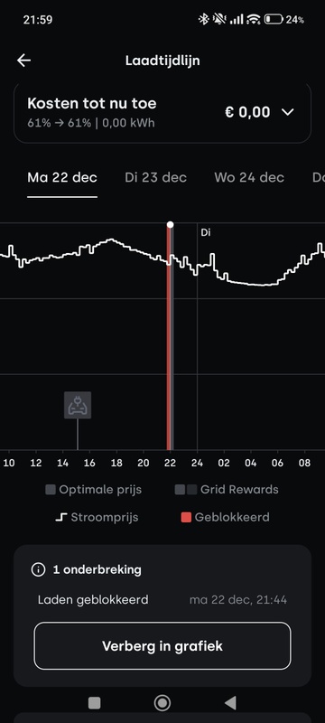

Dit is wel een vreemd laadplan voor het laden van de e-Niro vanaf 44% naar 100% net alsof de lader niet meer gezien wordt als een 11kW lader of niet meer op 3 fasen kan alleen oid. Alles bij elkaar is wel een heel lange laadtijd.
Afbeeldingslocatie: https://tweakers.net/i/OF2ixjJ9IvqfKdIy38jS0g1scAw=/x800/filters:strip_icc():strip_exif()/f/image/2SoPhyr27neCE7RcwR1UG8gm.jpg?f=fotoalbum_large
Op advies van de AI bot de lader herstart, slim laden uit en aan gezet. Maar dit had geen effect. Er werd opeens gestart met het laden van Grid Rewards, dit gebeurde op 3 fasen waarmee een probleem met de fasen of laadkabel of auto ook uitgesloten is.
Voor vannacht de Easee zelf maar als operator ingesteld en een laadplan gemaakt voor vannacht van 01:00 - 05:00 om op die manier de lage prijzen mee te pakken.
[ Voor 28% gewijzigd door 13art op 18-12-2025 16:21 ]

  • Laatst online: 19:47
Weet iemand of je een power-up ook weer zelf kunt deactiveren? Ik heb een vervangende Zaptec laadunit gekregen en kan de nieuwe unit wel linken vanuit mijn account. De oude staat er ook nog in en laadsessies werken niet.
Mijn vermoeden is dat de oude (gedeactiveerde laadunit) nog wordt gebruikt. Ik heb er maar eentje nodig, dus hoe haal ik de oude weg of de hele power-up voor zaptec?

Ik heb dit ook gemeld bij Tibber, Bij mij ging het laadplan ook van 22.00 tot 07.30 en ging vrolijk om 22.00 al laden tegen hoogste tarief zonder grid rewards compensatie.
Tibber support (die echt waardeloos is, met een conversatie over meerdere dagen, je stelt een vraag, en je geeft antwoord en weer hoor je 24 uur niets). wilde eerst de software versie weten van de laadpaal, en of die wel goed internet heeft. Daarna het advies dat ik per dag maar het laadplan moet gaan aanpassen van moment van aansluiten naar 05.00.
Dit lost totaal het probleem niet op dat die om 22.00 al gaat laden tegen hoogste tarief zonder compensatie. Maar ons chatgesprek loopt al 3 dagen, dus ik hoop voor de jaarwisseling een antwoord te hebben.
Afbeeldingslocatie: https://tweakers.net/i/HOs_zQ-_KEAoPHY_6FuOapzYyak=/x800/filters:strip_icc():strip_exif()/f/image/blNEKJMCn2ViFEMelR9ABk4C.jpg?f=fotoalbum_large
edit: ik zie net: gemiddeld laadvermogen 21,94 kW... Terwijl het een 11kW laadpaal is.
[ Voor 11% gewijzigd door Senaxx op 19-12-2025 13:01 ]

Er lijkt echt iets goed mis te zijn in mijn Tibber account.
Zojuist Tibber weer als operator aangewezen in de Easee app. Nog voordat ik de auto had aangesloten zag Tibber deze wel als als aangesloten, maakte weer een bizar lang laadplan en begon naar eigen zeggen meteen te laden onder Grid Rewards. Kan niet want de auto is niet eens aangesloten.
Vervolgens de auto maar verwijderd uit de app met het idee deze weer opnieuw toe te voegen om te zien wat er dan gebeurt. Kia geselecteerd en vervolgens een foutmelding: Ongeldig verzoek, de pagina werkt niet.
Hierna de app maar eens verwijderd, opnieuw geïnstalleerd en ingelogd. Meteen weer de melding dat er geladen zou worden onder Grid Rewards. Dit zonder actieve auto in de app, zonder dat de auto daadwerkelijk is aangesloten. Vervolgens een Kia dummy wagen ingesteld wat wel kan. Maar ondanks dat de auto daar als niet aangesloten staat wordt er via de app nog wel geladen middels Grid Rewards.
Daarna de lader zelf nog maar eens opnieuw opgestart. Toen gaven de blauwe leds aan dat er een laadplan was, maar volgens de Tibber app was nu de auto niet aangesloten.
De auto weer los gehaald en weer aangesloten. Toen zag de Tibber app de auto wel weer. Maar wederom een laadplan van ruim 8 uur terwijl de accu nog op 36% staat. Dus dat is afgerond 41kWh laden in 8 uur. Wat neer zou komen op laden met gemiddeld 5,12kW.
Schiet mij maar lek! Ik heb werkelijk geen idee wat hier aan de hand is. Gelukkig heeft Tibber Support ook al niet meer gereageerd sinds donderdag middag /s
@Backpacker jij enig inzicht in wat hier aan de hand is?
Ik laat de auto nu maar aangesloten en zie morgen ochtend wel wat de uitkomst is.
Nu de auto wat langer aangesloten is, lijkt het laadplan ook weer wat meer genormaliseerd te zijn. Nu nog iets meer dan 6uur laden. Dat is een stuk realistischer.
[ Voor 32% gewijzigd door 13art op 21-12-2025 13:23 ]

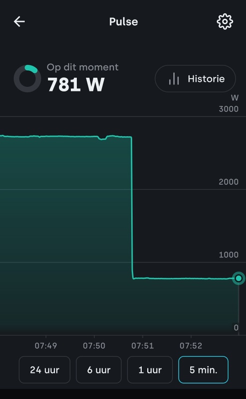

  • kreekel
Ik zag dat ik geen fase kan inzien (en dus geen loadbalancing) met de tibber Pulse.
Iemand anders hier ook last van?
  • Drks
  • Registratie: November 2023
  • Laatst online: 20:46
kreekel schreef op maandag 22 december 2025 @ 20:43:

  • darkfujita
Hier ook problemen met de Pulse fasen load balancing overzicht. De knop is gewoon verdwenen?Afbeeldingslocatie: https://tweakers.net/i/Pu9bxyajhdZAoulBNx_81QBM-Rc=/x800/filters:strip_icc():strip_exif()/f/image/XR0fml9cCPtjRkRtjfv7N3fa.jpg?f=fotoalbum_large
Ps. @DaanTriple7 ik heb je al paar keer hier getagged voor een oplossing voor je Kia (ivm slaapstand), maar ik geloof niet dat je er zin in hebt om het te fixen he hahaha

  • darkfujita
Update vanuit Tibber op de load balancing / pulse (@Drks @kreekel
"Wij hadden last van een bug waardoor de fasebelasting inderdaad niet zichtbaar was. Dit is inmiddels al opgelost. Deze zou weer zichtbaar voor je moeten zijn.
Zou je eens kunnen kijken of alles weer naar behoren werkt?"
En ja; bij mij werkt het weer!
