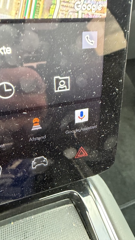

  • kalse
  • Registratie: September 2021
  • Laatst online: 29-10 20:04
Afbeeldingslocatie: https://tweakers.net/i/puVhZScwMVBDLreOMfKyITfrCeQ=/800x/filters:strip_icc():strip_exif()/f/image/gdcGtuzCBs5Ggnoa3dkqpZ6V.jpg?f=fotoalbum_large
Oh...OK...

Nou donderdag was de dag van de CPU upgrade…. Kreeg donderdag middag belletje van de dealer. Upgrade is gelukt maar je auto gaat niet meer aan. We hebben hem uit de garage moeten rollen. Vrijdag kreeg ik belletje dat ze van polestar een lijst van dingen hebben gekregen die ze moeten proberen inclusief ergens opnieuw firmware op flashen.. we gaan het zien hoop maandag op goed nieuws maar erg rot dit week met die auto. Ben wel altijd blij dat me vrouw nog een auto heeft dat we dit weekend wel weg kunnen.
  • kalse
OK. De CPU is vervangen en de laatste update is doorgevoerd. Ik moet heel eerlijk zeggen dat het me een beetje tegenvalt. Veel zoekwerk naar de nieuwe functies zoals de instellingen voor de afstand in de adaptive cruise control en de automatische parkeer functie. Had misschien ook een wat meer snapier interface verwacht. Herkennen jullie dit?

Eigenlijk niet,.. ik heb nog niet naar de afstand van de CC gekeken, maar zit die niet gewoon links op het stuur? Of zit die bij de instellingen?
Parkeer functie heb ik nog niet aan de praat gekregen, maar heb hem wel gevonden, gewoon als je de camera open hebt staan toch?

De afstand lijkt een eenmalig in te stellen waarde te zijn in het menu. Tijdens het rijden geen optie kunnen ontdekken nog. Die parkeerfunctie kwam inderdaad tevoorschijn bij het aanzetten van de camera. Bijzondere plek...
  • kalse
kalse schreef op woensdag 25 maart 2026 @ 11:21:
Afbeeldingslocatie: https://tweakers.net/i/2vJmSpr4dt42XhbHuF5CsuzycSs=/x800/filters:strip_icc():strip_exif()/f/image/cyPHs9zHfFylVtFetMzj8T1m.jpg?f=fotoalbum_large
Ah! Gevonden!
