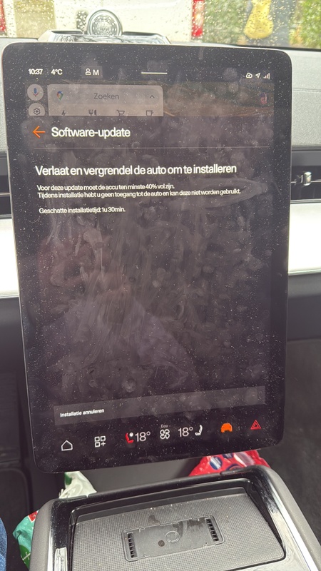

  • AS P8
  • Registratie: Februari 2021
  • Laatst online: 04-11-2025
Ik krijg nu een melding dat er een OTA update beschikbaar is. Zal dan denk ik wel 1.1.23 zijn.
Weet iemand wat de release notes zijn?
  • HSL
  • Laatst online: 27-11 09:28
HSL
https://www.polestar.com/...-3/2024/software-updates/
Updates in softwareversie P1.1.23
  • Stabiliteitsverbeteringen voor aanwezigheidsdetectie van inzittenden.
  • Algemene stabiliteitsverbeteringen.

Ik had de OTA gisteren binnen en meteen een update uitgevoerd.
Stabiliteit kan ik nog niks over zeggen, dat moet blijken de komende tijd.
Wel een keuzeknop voor de ledkleur, wit of goud, ik heb geen performancepack. En het werkt.
Op slot gaan bij weglopen werkt nu ook. Nog geen sleutel voor Andriod kunnen testen, mijn S20 is te oud... :'(

Afbeeldingslocatie: https://tweakers.net/i/qO2CM_w62xR2BZmI15qiDFQlBV0=/x800/filters:strip_icc():strip_exif()/f/image/xho25NKOWu579HJwORSHHHli.jpg?f=fotoalbum_large
Ja daar is 'ie!

Update is nu aan t installeren,..
[ Voor 14% gewijzigd door HSL op 19-06-2025 08:43 ]

Nice, dus uitrol lijkt te zijn begonnen in NL. Ik heb net nog even gekeken in de auto, maar nog niets.
Heb je iets specifieks gedaan waardoor het getriggered is? of gewoon een tijd gereden?

Gister een stuk gereden en vanmorgen toen ik de kids naar school bracht stond hij in beeld.
