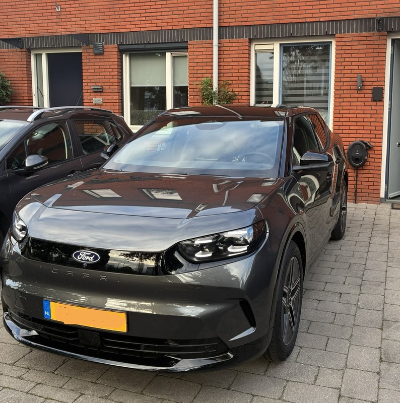

Vandaag was de grote dag dat ik eindelijk mijn Capri kon halen! :*) O+
Maar.. hij ging niet mee naar huis. ;(
Na het krijgen van de sleutels tijdje zitten rommelen met connecten mobiel. De Android telefoons wilde gewoon niet koppelen, dus tijdje aan proberen geweest. Op gegeven moment barste een aantal meldingen los. In zin van "hulpsysteem x werkt niet". Na stukje rijden verdween het niet. De dealer probeerde een full-reset, zonder succes. Dus ze moesten hem wel houden. Ben nu tijdelijk op pad met een Xplorer.. Hopen dat het maandag of dinsdag gefixt is. Overigens kon ik met de xplorer zonder problemen direct android auto koppelen, maar is echter al een ouder model.
Dus ja, hier ook bluetooth connectiviteit (Android Auto) problemen en moet moeite de Ford-app gekoppeld gekregen.
Nu begint het wachten weer....

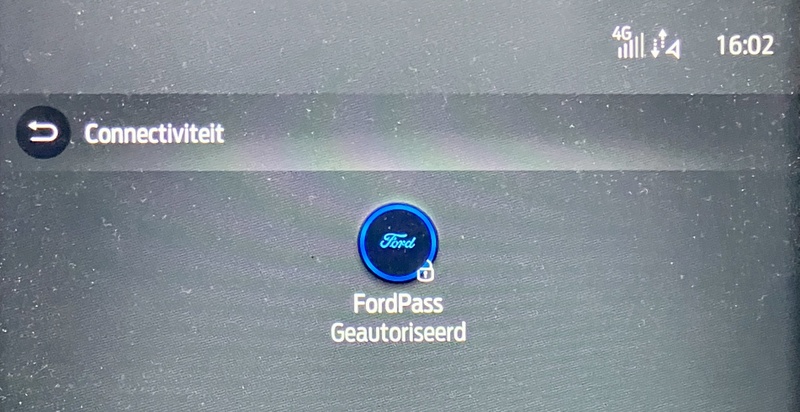

@tweebel Mogelijke oplossing voor je. Heb even wat uitgeprobeerd en ik krijg in de Ford App en binnen Tibber weer de juiste locatie en SoC binnen.
- Auto aanzetten, bovenin even op de 4G (bij mijn versie) en de pijltjes klikken;
- Beide schuifjes uitzetten;
- Ruim twee minuten wachten;
- Auto uitzetten en een ommetje gaan maken;
- Auto aanzetten, Aan/uit knop van de media unit 20+ seconden ingedrukt houden (dit reset en zie je door dat er een volledige animatie van de auto getoond wordt).
- Weer naar 4G/pijltjes en de schuifjes weer aanzetten;
Hierna ontstond er bij mij naast de pijl omhoog/omlaag een heel klein pijltje en de Ford app update direct weer.
Ik hoop dat dit bij jou ook gaat werken.

Dank, ik las het en bedacht me dat ik dit al eerder zo heb opgelost (en mogelijk zelfs een post aan heb gewijd hier).
Heb de procedure verkort uitgevoerd (schuifjes uit, systeem herstarten, schuifjes aan) en de auto was weer online!

Vandaag eindelijk toch echt opgehaald :D . Enigszins bekoelt, want het mooie moment was er wel beetje af :F .
Geen duidelijke oorzaak gevonden. Melding verdween op gegeven moment uit systeem, kwam nog 1 x terug, en daarna niet meer gezien. Zoals hier gemeld, echt een "spook" melding? Zal wel een software update voorkomen... ?
Nu werkte het verbinden met Android Auto wel méteen.
Wat sowieso heel snel opviel. De auto is echt breed (7 cm breder dan me vorige), heeft enorme voorportieren (opletten met deuren openen..) en enorm korte draaicirckel!
Maar eindelijk mijn eigen CAPRI op pad. Hele weekend al gereden met de Explorer, dus was al gewend aan aantal zaken.Afbeeldingslocatie: https://tweakers.net/i/JJFyYTiqSENe7UZ1FM6u7ypNML4=/800x/filters:strip_icc():strip_exif()/f/image/xlkqgYxH9gARHOA4krCqM4uL.jpg?f=fotoalbum_large

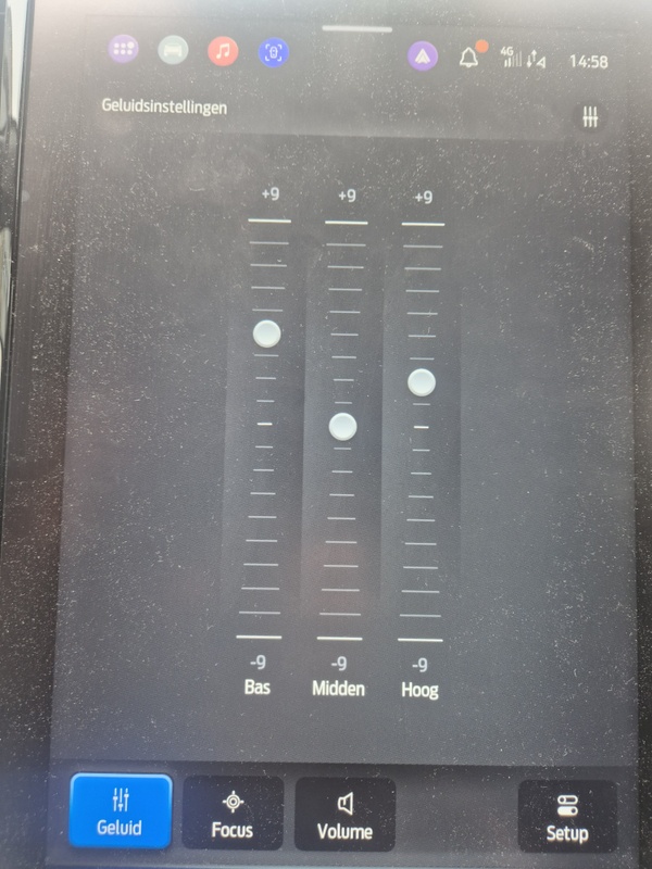

Afbeeldingslocatie: https://tweakers.net/i/Alm32V1HFrTDeCmsQP9qgVCI4Pc=/x800/filters:strip_icc():strip_exif()/f/image/sy8ulBLdb8h0tJi3A1Wj42yN.jpg?f=fotoalbum_large
Met de standaard speakers vind ik dit de beste eq settings. Misschien hebben jullie er wat aan.

Ik heb het ook ongeveer zo. Bewaart hij ook. Heb wel een MY25. Geen premium.
Ik vind het voldoende, hiervoor had ik B&O (Focus) dat was wel echt beter, maar dat vind ik ook logisch. Heb de Capri uit voorraad besteld, dus die concessie gedaan.

Goedemiddag. Net nieuw hier op het forum en sinds 2 weken een Ford Explorer EV aan het rijden. Eigenlijk over alles tevreden maar ik heb een prangende vraag: ik heb steeds de audio instellingen weer op neutraal staan. Zeer irritant. Ik doe iets fout denk ik met profielen of zo maar ik kom er niet uit. Wie heeft een idee?

Bert1963 schreef op zondag 11 oktober 2026 @ 17:04:
Bekend probleem, idem hier.
Soms is het wél helemaal blijven staan, som 1 van de 3 sliders, soms 2 en van 3 en soms ook niks.. :?

Misschien ben ik iets verder. Ik gebruik 2 telefoons. Heb nu op allebei de Ford-Pass app gezet in plaats van op 1 telefoon. Lijkt te werken.

Helaas...te vroeg gejuicht. Stond na een paar goede dagen toch weer alles op neutraal
