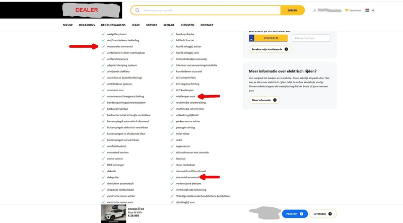

In april vorig jaar ongezien een ë-C3 besteld via de leasemaatschappij in Nero Perla Black metallic met als optie een mono tone dak. Dus de hele auto in het zwart.
In juli de vorige lease-auto ingeleverd, omdat die op dat moment van 4% naar 16% bijtelling zou gaan.
Ik woon dicht genoeg bij het werk om het op de fiets te doen en voor afspraken buiten de deur leen ik dan een bedrijfsauto.
Na 5x uitgesteld te zijn, van augustus in stappen naar februari, kon ik dan eindelijk gisteren de auto halen. Bij het betreden van de ruimte viel het meteen op: de auto is geleverd een wit dak!
De leasemaatschappij bood aan het dak te wrappen.
Dat heb ik afgewezen, omdat ik denk dat je dat gaat zien. Zelfs als de kleur 100% gelijk is, is er grote kans dat door verschillen in glansgraad of oppervlak zichtbaar is dat het niet hetzelfde is. De gelakte en gewrapte delen zitten direct tegen elkaar.
Tegenvoorstel gedaan om de auto wél te accepteren, maar dan het dak te laten spuiten. Dit is door de leasemaatschappij geweigerd omwille van de kosten.
Wrappen is inderdaad wat voordeliger, maar heeft een minder lange levensduur en is gevoeliger voor beschadigingen en verkleuring dan spuiten. Komt bij dat ik overweeg de ë-C3 aan het einde van de leaseperiode privé over te nemen.
Dus helaas na 9 maanden zonder auto naar huis gegaan. Ondertussen nog nooit één ë-C3 rijdend gezien.
Er is inmiddels een nacht overheen gegaan en onze wagenparkbeheerder gaat vandaag met de leasemaatschappij (waar wij ± 120 auto’s afnemen) in gesprek. Hopelijk komt daaruit dat ze ‘m alsnog gaan spuiten. Zo niet, dan moet ik beslissen of ik een compleet zwarte bestel (weer een half jaar of langer wachten) of dat ik kies voor een ander merk.
Frappant: buiten stonden 5 ë-C3’s die eerdaags afgeleverd gaan worden, allemaal in zwart met mono tone dak. Ik denk dat zwart met een wit dak niet zo populair is.

Wat vervelend! Heb je een contract waarin ook die mono tone staat aangegeven?
Wij hebben hem in zwart met wit dak, ik vind hem persoonlijk zeer geslaagd in deze configuratie. Dat je buiten 5 hebt zien staan kan ook komen omdat de instap versie standaard met mono tone geleverd wordt...

Jazeker ligt er een contract met vermelding van het mono tone dak.
Gelukkig wel.
Sterker nog: er lag eerst een bevestiging, waarin dit vergeten was te vermelden. Hiervan melding gemaakt, waarna werd aangegeven dat de bestelling klopt. Daarna nieuwe bevestiging gekregen.
Ik kan me best voorstellen dat je zwart-wit mooi vind, maar dat is natuurlijk persoonlijk. Ik vind het niet mooi, daarom speciaal in één kleur besteld.
Overigens waren alle vijf de klaarstaande auto's MAX versies.

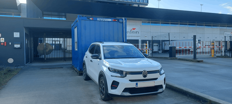

Btw: zo laad ik mijn ë-C3 dus op wanneer ik op mijn werk ben:
Afbeeldingslocatie: https://tweakers.net/i/eaBvMtKChg6DuTV1ruCKn0wIHQk=/800x/filters:strip_exif()/f/image/tu5389Or98Nur4dkmR3odl2R.png?f=fotoalbum_large
Dat blauwe kot is mijn "bureau" (tijdelijk, maar staat hier al 2 jaar).
Dat is aangesloten intern op een 4p 16A, aangesloten met die 5P 32A stekker rechts boven.
De doorverbinder linksboven, daar heb ik mijzelf een 32A stekker voor aangeschaft, 7 meter 5×6mm2 kabel, en dan een 5P 16A stopcontact eraan. De kabel loopt over het dak, en aan al die andere buizen gebonden, en de stekker ligt onder het kot.
Zo heeft de facility manager mij hier toestemming gegeven om gratis te laden.
"Dat voelen wij toch niet!" zei hij 😁
Maar ik kan wel niet aan de max van 16A (11kW) laden. Want het kot heeft ook nog stroom nodig. De verwarming verbruikt hier 1,7kW, en een waterkoker en microgolf verbruiken ook wat. Al let ik erop nooit twee grote verbruikers gelijk in te schakelen.
Als ik bijvoorbeeld de waterkoker of microgolf gebruik, schakel ik de verwarming even uit.
Zo kan ik in de winter veilig aan 8A (5,5kW) laden, en in de zomer, met de verwarming uit, aan 10A (6,9kW). Dus niet de maximum, maar covert méér dan mijn woon-werk km's, en een gekregen paard mag je niet in de bek kijken 😁

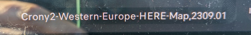

  • mvdklip
  • Laatst online: 21-10 09:14
Ik heb die privacy modus al lang geleden uitgezet in de auto maar de app blijft met status "abonnement in behandeling" op de e-remote control staan en ik zie dan ook niks in de app. Alleen de laatste handmatig ingevoerde kilometerstand en wanneer de auto service moet hebben.
Staat bij jullie dat abo ook in behandeling? En kun je desondanks toch de huidige batterijlading etc zien?
Edit: net opnieuw gekoppeld met de telefoon maar dat heeft niet geholpen. De app zegt trouwens wel verbonden te zijn:
Afbeeldingslocatie: https://tweakers.net/i/7VyDD6BnHFGD5sCNihuJ_c6Pdck=/x800/filters:strip_exif()/f/image/Q7O64HzwnzVMFRtasCM2iXjW.png?f=fotoalbum_large
Overigens zijn dit mijn software versies:
Afbeeldingslocatie: https://tweakers.net/i/6Upcl5XhWAq_o1loeASwX7StniU=/800x/filters:strip_icc():strip_exif()/f/image/pepCH5Gkx5Rx3Ri4MitjB7Ja.jpg?f=fotoalbum_large
Afbeeldingslocatie: https://tweakers.net/i/HK-V8cutCFt0YkRyH9vE9y7d4UA=/800x/filters:strip_icc():strip_exif()/f/image/uUtrgu2wjThibqEivBqOieYv.jpg?f=fotoalbum_large
Van september dus. Ik vraag me ineens af of we wel allemaal dezelfde software hebben. :D
[ Voor 63% gewijzigd door mvdklip op 19-02-2025 11:15 ]

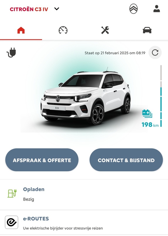

mvdklip schreef op dinsdag 18 februari 2025 @ 14:07:
Beetje van hetzelfde hier.
De app verbind wel, maar in een soort van "beperkte" mate.
Afbeeldingslocatie: https://tweakers.net/i/BW5neBNvaHBmz9vJzCIP30dt0Xs=/x800/filters:strip_icc():strip_exif()/f/image/1GhMPpp6ma3sjEMJdrqcGVFA.jpg?f=fotoalbum_large
Dit is wat ik zie. Bij de eerste poging tot verbinden leek het mij wel te lukken, maar het komt dus niet verder dan de toen ingegeven 179 km.
Wat mij nu wel opvalt is, in het begin stond er voor het eerste onderhoud "uiterlijk na 2 jaar", of "25.000km".
Dat hebben ze nu dus gehalveerd sinds hij vorige week binnen geweest is voor wéér een update ...
Ach ja, veel onderhoud zal er niet aan zijn, en dat eerste onderhoud van 12.500km zal er bij ons binnen de eerste 6 maand al aankomen :P
Wat de app betreft ivm laden, en "remote airco", dit is wat wij zien:
Afbeeldingslocatie: https://tweakers.net/i/4ByXwOJfwPoqUQf1MRU5TU3v5kg=/x800/filters:strip_icc():strip_exif()/f/image/VJZgaaeRerywiNsJyFWxs9Tc.jpg?f=fotoalbum_large
Ik zie dus hoeveel de range reeds is, en dat hij aan het laden is.
Voor meer details moet ik op "opladen, bezig" klikken, en dan krijg ik dit:
Afbeeldingslocatie: https://tweakers.net/i/8kFyD4X7Bh3i0kQpIBk3ujIFRrE=/x800/filters:strip_icc():strip_exif()/f/image/QNvWrAz3dn0HrgHX3Vjs7I0N.jpg?f=fotoalbum_large
Niet te zien aan hoeveel kW het laden gebeurt, niet aan hoeveel "km/u" er geladen wordt, maar wel de huidige stand van de range en batterij percentage, en, wél hoelang het laden nog duurt.
Dat laatste is ook vrij accuraat, als die zegt dat het 5 uur duurt, zal het bij vriezen eerder 5:15u zijn, maar bij warmer weer zoals nu op dit moment, eerder 4:45u.
Ik stel mij tevreden met wat ik kan zien, voor mij voldoende.
Alleen weet ik niet of die app dat ook toont als ik verder weg ben van de auto, want op het werk zit ik op 2 meter van mijn auto, thuis ook niet erg ver (en daar heeft de auto ook connectie met de Wifi). Maar ik vraag mij bijvoorbeeld af, als ik naar mijn vader ga, en daar publiekelijk laad, en dan naar zijn appartement ga (tussen de 400 meter, en 1,2km, afhankelijk welke lader), of die app het mij ook nog kan tonen?
Niet zo erg als dat niet kan. Als ik de auto verlaat en op het dashboard bijvoorbeeld 4:30u zie staan, weet ik tegen welke tijd die vol is, is goed voor mij d:)b
Het op afstand bedienen van de airco of verwarming, daar begin ik sowieso niet mee, dat gaat mij te veel range kosten 7(8)7

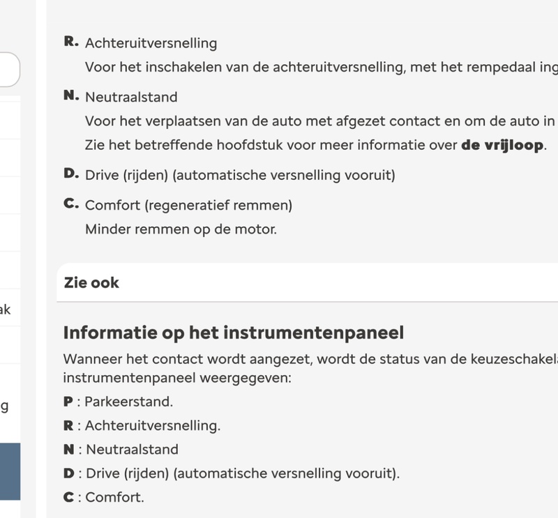

  • ControlFreak
  • Laatst online: 16-11 10:29
SFjunior schreef op zondag 23 februari 2025 @ 21:29:
Toch even het handboek doorgenomen. Op bladzijde 91 staat toch wat anders. Als ik het goed lees wordt bij activeren van C ook het regeneratief remmen actief.
De C wordt dan ook op het instrumentenpaneel weergegeven.
Wat denk jij #controlfreak
Afbeeldingslocatie: https://tweakers.net/i/Vk2dZKMCgRwDSns--4rqAzSSbRw=/800x/filters:strip_icc():strip_exif()/f/image/yAzczKZoDjt4h8fC8SUksE7s.jpg?f=fotoalbum_large
Volgens mij staat het hier toch duidelijk dat er minder wordt afgeremd op de motor ☺️
Het staat ook voor Comfort en niet zoals overal anders de B voor Braking (of engine Braking)
Maar ik zie ook dat even later inderdaad staat dat ie dan meer moet remmen als je op de C knop drukt… nu heb ik ook wat filmpjes gekeken van Britse reviewers die mijn verhaal dan weer beamen, maar ik zal binnenkort eens een testje uitvoeren… ☺️

ControlFreak schreef op zondag 23 februari 2025 @ 21:36:
Heb het vandaag eens uitgeprobeerd.
Met de "C" ingeschakeld, remt die minder hevig af op de motor, al vind ik het verschil maar klein.
Tijdens een langere afdaling het dashboard op de "powerbar" gezet, C uit, vol groen, C aan, het afremmen neemt iets af, de groene balk in de "charge" halveerde bijna, dus, in stand "C" regenereert die minder.
Die "C" (van comfort dus), dient vooral voor mensen die het hevige motorremmen oncomfortabel vinden.
Ik ben dat hevige motorremmen al gewoon, en heb niets liever. Ik raak mijn rempedaal nog amper aan.
Enkel om volledig tot stilstand te komen, of in een situatie dat je bruusk moet afremmen.
(ik gebruik mijn remmen dus NIET bij een oranje verkeerslicht, dan druk ik het gaspedaal wat dieper in O-) )
  • SFjunior
  • Registratie: Januari 2023
  • Laatst online: 20-11 16:43
Ik heb het zelf ook maar even uitgeprobeerd vanavond. Merkte inderdaad dat er meer afgeremd wordt als C uit staat. Groen slaat meer uit. Denk dat we er wel uit zijn. 👍 Ook bedankt voor het testen #controlfreak.

Wel een bijzonder verhaal van de stoelverwarming. Ik heb de overzichten van de prijslijsten van de eC3 vanaf april 2024, en stoelverwarming staat er nooit in genoemd, niet als basis, ook niet als optie, in geen van de uitvoeringen. Ik had ook graag stoelverwarming gehad maar het was mij al heel lang duidelijk dat die niet in de auto zou zitten. Desondanks heb ik wel voor de C3 gekozen. Dat hij heel comfortabel is en ruim en bovendien Europees waren doorslaggevend.

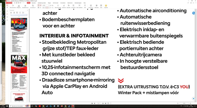

  • Grizzlyb1
  • Laatst online: 18-05-2025
Frankiede schreef op zondag 9 maart 2025 @ 21:57:
Screenshot genomen op 27 oktober 2024, datum onderaan leesbaar.
Dat mensen het zelf nooit zoeken, en zelf dus niets ervan begrijpen, wil niet zeggen dat het niet waar is.
Afbeeldingslocatie: https://tweakers.net/i/47o5BQbAbJ-2_FURJ3r0DzWi1AI=/800x/filters:strip_icc():strip_exif()/f/image/lpBUAmj99ybWWRd9ZkImZczn.jpg?f=fotoalbum_large
Ik heb ook nog het "wk2824_Nieuwe_CITROEN_E-C3_STORY_C-BOOK" van 26-9-2024 voor je.
Daar staat op pagina 13 dat o.a. het verschil tussen de YOU en de MAX is, dat er op de MAX het "winterpakket"standaard is. Het is dirrect van de Site van Citroën NL gedownload op 26-9-2024.
Halverwegen oktober is het daar pas veranderd. Ik heb alle bewijzen, dus mensen die proberen te vertellen dat het niet waar is, weten er niet veel van, hebben er slecht/geen onderzoek naar gedaan, of liegen gewoon.
Zeg maar waar ik kan uploaden voor de ongelovige Thomassen in deze wereld.
Daarnaast een persoonlijke email aan mij gericht van Citroën NL.
Wedden dat het allemaal ECHT waar is en geen "bijzonder verhaal".
Zet er maar €1000 op dat het niet waar zou zijn, dat is dan voor mij de makkelijkst verdiende rug in mijn leven.
  • Grizzlyb1
Ik heb deze informatie, zoals hjet Storybook van Setember, de persoonlijke email van Citroën, en de screenshots van zelfs NOVEMBER, op hun verzoek, naar verschillende kopers van de Citroen ëC3 MAX gestuurd. Dat is uitgebreid gedocumenteerd op het FB forum over de ë-C3 groep.
Het is daar onder de vele forum leden uitgebreid bekend, en het lijkt mij een "bijzonder verhaal" dat u beweert er niets van te weten.
Hier een uitsnede van pagina 13 uit het originele story_book van Citroën dat in september gedownload is.
Afbeeldingslocatie: https://tweakers.net/i/zQ8thoYsLmZURsu8Hp2F3N3FtuY=/800x/filters:strip_icc():strip_exif()/f/image/mghRTyRHTiTTVNWMxMqWtRLr.jpg?f=fotoalbum_large
