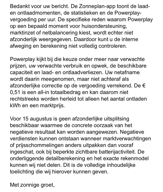

  • Youri Paauwe
  • Registratie: Augustus 2026
  • Laatst online: 18-10 23:43
Zonneplan wederom telefonisch gesproken nadat ik Kiki AI mij initieel niet wilde doorsturen, maar na de woorden ‘opzeggen’ wel.
Medewerker die ik nu sprak was wel behulpzaam en heeft de aangemaakte ticket doorgenomen, verder uitgevraagd, verder uitgeschreven en doorgezet. Daarbij korte berekening gemaakt waarbij wij het beide eens zijn dat het heel raar ik dat ik een negatieve PowerPlay vergoeding heb (op basis van de ingestuurde foto’s en de op dat moment actuele onbalansprijzen). Uiteraard geen toezeggingen gedaan, maar foto’s liegen er niet om.
Door drukte kan het wel tot 28 augustus duren voordat deze ticket is behandeld, daar kan ik dus nu niet anders dan op wachten. Uitslag daarvan wordt hier gedeeld. Mocht je dus ook op 15 augustus negatief zijn uitgekomen, waarvan jij denkt dat dit niet mogelijk zou moeten zijn, kan het handig zijn om een ticket aan te maken. Wellicht als dit veel binnenkomt dat ze niet anders kunnen dan iedereen corrigeren.

  • Youri Paauwe
Zoals verwacht; een standaard antwoord van Zonneplan. Lijkt wel gegenereerd door Kiki, maar er staat een andere naam onder. Ik laat het hier niet bij en heb inzicht gevraagd in hun kan van de kostenberekening van de betreffende 15 augustus.
Tevens worden in de reactie dingen naar voren gehaald welke ik ook al telefonisch heb besproken, zoals dat de prijs niet 1 op 1 over gaat. Wordt dus wederom vervolgd…
Beste Youri,
Bedankt voor je geduld. Je vier screenshots zijn goed ontvangen. Ik neem jouw voorbeeld als uitgangspunt: de batterij ontlaadde voor 24% terwijl de onbalansprijs volgens de app ongeveer € 4 was. Op basis daarvan verwacht je ongeveer € 14 meer Powerplay-vergoeding.
Powerplay werkt niet als een eenvoudige berekening waarbij het ontlaadpercentage wordt vermenigvuldigd met de prijs die op dat moment in de app staat. De Nexus wordt automatisch aangestuurd op basis van realtime signalen uit meerdere energiemarkten, waaronder de day-ahead-, intraday- en onbalansmarkt. De prijs die je op dat moment ziet, is daarom niet automatisch de definitieve vergoeding voor jouw batterij.
De onbalansmarkt wordt achteraf definitief verwerkt. Een prijs die tijdens het ontladen gunstig lijkt, kan bij de definitieve verwerking worden aangepast. Daardoor kan een ontlaadmoment uiteindelijk een lagere of zelfs negatieve netverdienste opleveren. Daarnaast staat 24% ontlading niet gelijk aan een vast aantal kWh dat tegen één prijs wordt afgerekend. Onder andere conversieverlies en standby-verbruik worden automatisch meegenomen in de Powerplay-vergoeding.
Een negatieve netverdienste betekent overigens niet dat je huisverbruik hierdoor hoger wordt. De batterijactiviteit wordt via de Powerplay-tegenboeking administratief gescheiden van je huishoudelijke verbruik, zodat je niet dubbel voor deze batterij-activiteit betaalt.

Youri Paauwe schreef op dinsdag 25 augustus 2026 @ 08:40:
Beste Youri,
Hier soortgelijke antwoord gehad, gevraagd om specificatie van netverdiensten die vele malen lager uit vielen dan de ontlading in een nacht. Onbalans zat continu op + 15 cent / kwh, epex nog hoger en toch die nacht minder dan 4 cent /kwh uitbetaald gekregen. Hierop krijg je telkens een ontwijkend antwoord helaas, erg jammer en doet vermoeden dat er erg veel aan de stok van Zonneplan blijft hangen…

Zonneplan moet echt alles open gaan gooien zeker voor 2027. Dit is huilen met de pet op. Hoevaak dat ding wel niet een cycli verkloot. Die handel is ook geen verdienmodel meer. Het is een thuisbatterij waarbij ze gewoon een api moeten openen.
  • Kacang
  • Laatst online: 18-10 18:46
Hier 4,59 euro. ?
  • jojost1
  • Laatst online: 18-10 14:18
Ja hier ook 4,58 ¯\_(ツ)_/¯
  • Masterchiev
  • Registratie: Maart 2017
  • Laatst online: 00:58
Afbeeldingslocatie: https://tweakers.net/i/D6PuQpC-cTrBg8MbakMc1_8jKdw=/x800/filters:strip_icc():strip_exif()/f/image/5jlksJphXGlRS2VpSTSpyxut.jpg?f=fotoalbum_large
Afbeeldingslocatie: https://tweakers.net/i/eFE1CPD6uyJhlg5AANFGGSY5Anc=/800x/filters:strip_icc():strip_exif()/f/image/7cR7IiLopAMAGA9YMh6UVv38.jpg?f=fotoalbum_largeHeb er maar weer eens een mailtje aangewaagd. Maar wat is dit een dom apparaat, die cyclussen verbrand en dus de levensduur.
  • djrednas
  • Registratie: Juli 2013
  • Laatst online: 00:01
Masterchiev schreef op maandag 7 september 2026 @ 22:24:
[Afbeelding]Heb er maar weer eens een mailtje aangewaagd. Maar wat is dit een dom apparaat, die cyclussen verbrand en dus de levensduur.
