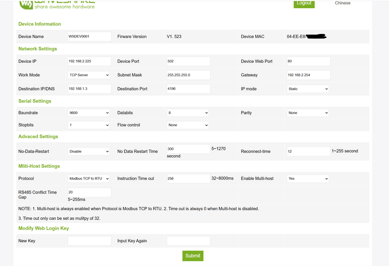

Afbeeldingslocatie: https://tweakers.net/i/L8j_ydNSQYZx4Cxn5xwNsiLwgFg=/100x75/filters:strip_exif()/f/image/X8uynUVwb9IiV71P8pFYXhO9.png?f=fotoalbum_small Afbeeldingslocatie: https://tweakers.net/i/IyJqc_aeYPc-nP0tuLNEt-4CmIw=/100x75/filters:strip_exif()/f/image/K9uDweZZoowzVnJEYATULgmA.png?f=fotoalbum_small Afbeeldingslocatie: https://tweakers.net/i/aXwDq6gwqdQAFEgyf8kkLTP4HtQ=/100x75/filters:strip_exif()/f/image/6BO3S1AQk1CmVPumh2NU6H4f.png?f=fotoalbum_small Afbeeldingslocatie: https://tweakers.net/i/fWgb4QQsPqomfBoiamuwZzCTSOw=/100x75/filters:strip_exif()/f/image/J55gTwzx6mGH5Sfol4J3e6JC.png?f=fotoalbum_small Afbeeldingslocatie: https://tweakers.net/i/oguJBbAx_54XVsSEE52meow7Y-w=/100x75/filters:strip_exif()/f/image/k0GSuqac7lieddJLreAI7UCd.png?f=fotoalbum_small
Settings onder HTTPD Client Mode zijn ongewijzigd. MQTT staat uit.
De Waveshare heb ik in mijn Unify een fixed IP-adres toegekend (192.168.1.157) welke ik in de Solis app heb ingevoerd.

Zo te zien mis je ook wat settings voor Network A en socket B
Afbeeldingslocatie: https://tweakers.net/i/-KYQAR1aVpcYy1uNIRNC9pNM3eA=/x800/filters:strip_icc():strip_exif()/f/image/TuWuoreZlVcesYTpHJkXMZ14.jpg?f=fotoalbum_large
  • internetinfo
  • Laatst online: 15:59
dvdhaar schreef op zaterdag 14 maart 2026 @ 18:27:

Dit zijn mijn settings:
Afbeeldingslocatie: https://tweakers.net/i/_e7KdMTxJm88tq2ZMZ8AsNsvq_o=/800x/filters:strip_icc():strip_exif()/f/image/mmoGqLLC3VtleToTO218Fcw7.jpg?f=fotoalbum_large
Afbeeldingslocatie: https://tweakers.net/i/TrlqJOWfEkP7TzNhnpr4jYqE8lw=/x800/filters:strip_icc():strip_exif()/f/image/yTvZiCkawqWfOS8dS1NS0gdx.jpg?f=fotoalbum_large
Afbeeldingslocatie: https://tweakers.net/i/FjRmZkG-LZm_NDDzlCV8cpT_L8U=/x800/filters:strip_icc():strip_exif()/f/image/Fj1IodYJ2fezENYYXpwrYw9L.jpg?f=fotoalbum_large
En dan met de juiste kabeltjes aangesloten zoals in mijn vorige post. Het RXD OF TXD (weet even niet zeker welke ook alweer) lampje knippert bij mij trouwens af en toe groen maar niet blauw.

Onze settings zijn exact gelijk. En inderdaad, dat ledje knippert om de 3-4 seconden ook bij mij - een heel kort knippertje.
Vanochtend een nieuwe netwerkkabel geprepareerd, dit keer eentje gemaakt van een stugge kabel zodat slechte verbindingen ook zijn uitgesloten.
Poort 502 van de Waveshare staat ook open:
~ % nc -zv 192.168.1.157 502
Connection to 192.168.1.157 port 502 [tcp/asa-appl-proto] succeeded!
Nog een greep uit wat logging:

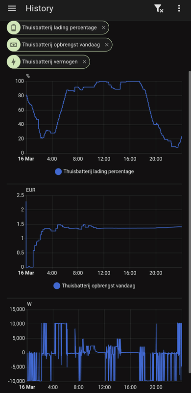

Er was gisteren wel iets raars hoor...
Hij heeft zich vanaf half zes tot elf in de avond helemaal ontladen van 100 naar 7%
Dit voor de schamele vergoeding van wel 0.05 euro.
Let wel, dit is een 25 kWh batterij.
Er werd wel aangestuurd door ZP, want het is geen blokgolf, maar een hoop pieken.
Meer mensen dit gezien?
Afbeeldingslocatie: https://tweakers.net/i/qVONfvWK_ocDyP0mPbFTug3BVcc=/x800/filters:strip_exif()/f/image/UZWnjDan9IY2TUDptLePPRph.png?f=fotoalbum_large
  • jverh
  • Laatst online: 20-11 19:52
Hier ook, en vandaag weer.
  • FunkyEnyak
  • Registratie: Maart 2023
  • Laatst online: 23-11 09:24
klopt hier ook. veel actie weinig euro's

Tsja, de exacte stappen die ik softwarematig heb gedaan:
Waveshare
  • Besteld via de Amazon link die door meerderen is gedeeld, deze: https://www.amazon.nl/dp/B0CFXX5SKS
  • Via het lokale Wi-Fi netwerk van de Waveshare het apparaat draadloos op mijn eigen netwerk aangemeld
  • De Waveshare een fixed IP gegeven in de UniFi router
  • Alle settings overgenomen conform screenshots uit dit topic
  • Géén soft reboot gedaan maar een power cycle
Ik las nog iets over firmware updaten maar mijn Waveshare heeft een hogere firmware versie dan ik hier en daar beschreven zie, namelijk V7.04T.07.002880.0301.
Raspberry Pi
  • Een generic 16GB SD-kaart geprepareerd met Raspberry Pi Imager: Raspberry Pi 4 -> Other specific-purpose OS -> Home automation -> Home Assistant -> Home Assistant OS 17.1 (RPi 4/400).
  • De Raspberry een fixed IP gegeven in de UniFi router
  • HACS geïnstalleerd dmv https://github.com/hacs/addons/tree/main/get
  • Solis Modbus integratie geïnstalleerd dmv https://github.com/Pho3niX90/solis_modbus
  • Configuratie gedaan conform screenshots uit dit topic. Als IP-adres het fixed-ip van de Waveshare opgegeven
melvinnie schreef op dinsdag 17 maart 2026 @ 14:56:

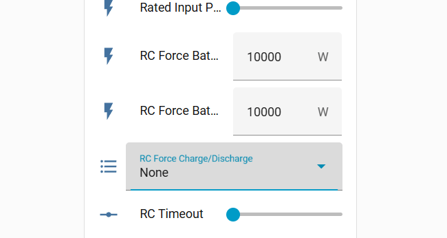

Afbeeldingslocatie: https://tweakers.net/i/upW15ySgCvCEFyGznERJh_Cz4uw=/fit-in/4000x4000/filters:no_upscale():strip_exif()/f/image/bVplj97yz7tbqsj5kgb0YBs9.png?f=user_large
En wat je ook kan proberen is om de omvormer te laden ontladen/opladen. Je moet hiervoor wel de waardes invullen bij RC force Battery charge/discharge
Afbeeldingslocatie: https://tweakers.net/i/TCLHgar3t9eyKIU2spIJhT3jvf4=/fit-in/4000x4000/filters:no_upscale():strip_exif()/f/image/2W9QENfMbdGczBdOUemfhiJ2.png?f=user_large
