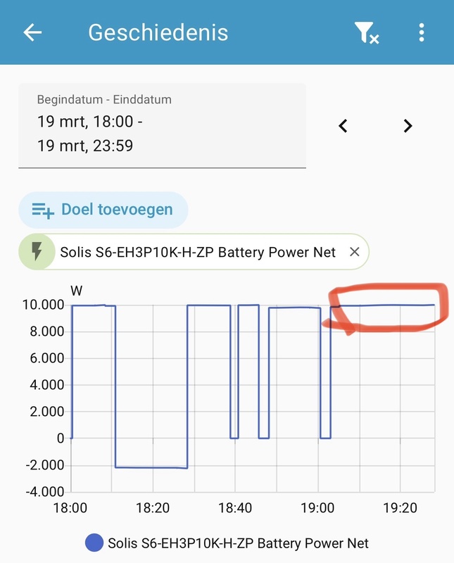

Ik heb beide dongels uitgetrokken. Via HA zet ik RC force discharge aan en RC force discharge staat op 10000.
Discharge end slot 1 zet ik op 23:59 en toch na 6 minuten springt de force discharge uit.. waarom doet de omvormer dit zelf? Of kan ik beter een andere waarde instellen?

Claude AI zegt dat de omvormer ongeveer om de 5 minuten terugvalt als beveiliging. Ik zet nu handmatig de trigger RC Force Discharge heel snel van aan naar uit en weer aan. Nu blijft ie al een kwartier constant ontladen.
Ontlaadvermogen blijft daardoor ook constant tov de dips daarvoor

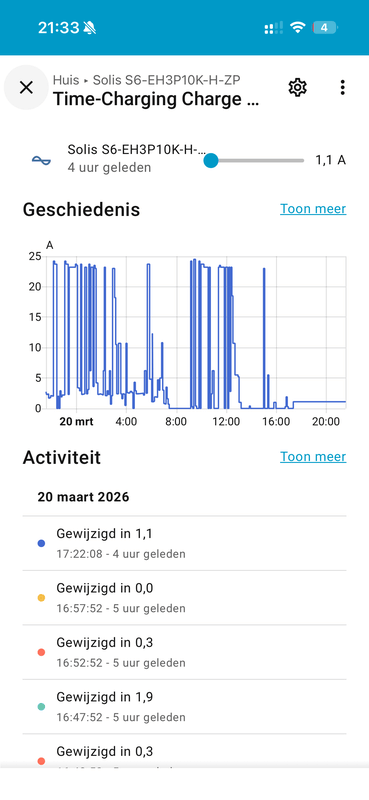

  • dvdhaar
  • Registratie: Maart 2018
  • Laatst online: 07:20
Bij mij staat time_of_use sinds 4 uur uit.
Afbeeldingslocatie: https://tweakers.net/i/V9PYVy7j_aSekwKGoJ7szbmdhYw=/x800/filters:strip_exif()/f/image/ArUx81heqq9OHjAvmzOQ9C9N.png?f=fotoalbum_large
  • GaMbiNo
  • Laatst online: 10:30
GaMbiNo
1337
dvdhaar schreef op vrijdag 20 maart 2026 @ 21:33:
Hier ook dus. De aansturing loopt nu via de self use mode lijkt het.
