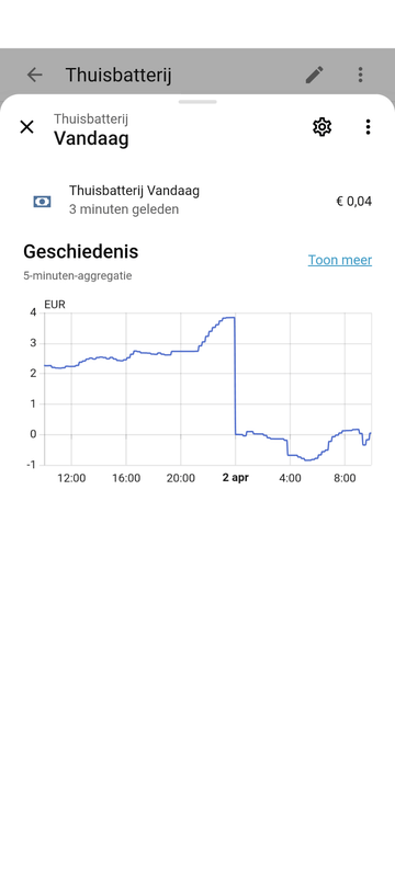

Ik heb daarstraks even een eindje ontladen zonder de dongle erin. De grafiek wordt na herconnectie netjes bijgewerkt (stuk groen als in huisondersteuning). De kWh's zie ik nog nergens terug. Ik heb mijn Victron set ook mee laten ontladen dat uur dus eens kijken of en wat er nog bijgewerkt wordt.

thido schreef op dinsdag 31 maart 2026 @ 21:40:
Dat heb ik gisteren ook gedaan, maar je gaat geen correctie krijgen in de app. De vraag is nu of het op de achtergrond wel netjes geregistreerd is en dat het op de maand factuur klopt

Onderin de app onder het kopje stroom staat ook een totaaloverzicht wat er over de meter is gegaan. Dat is inclusief het laden/ontladen van de batterij. Ik heb die niet vooraf bekeken helaas, verwacht dat het daar wel bij staat.
Edit: daar staan bij de terug levering wel meer kWh's dan wat er in de grafiek staat (niet bijgewerkt) + wat er ontladen is vanuit de batterij. Het lijkt dus wel gewoon meegenomen te worden.
Ik kan in de beta app het batterij filter niet meer vinden, ben benieuwd wat daar wordt weergegeven als die aan staat (als in: batterij niet mee tellen).

thido schreef op dinsdag 31 maart 2026 @ 21:53:
Ik heb net even proef op de som genomen. Dongle eruit, 10 minuten op 9750 Wh ontladen en de teruglevering is met 1.3 kWh opgelopen. Warmtepomp draait op dit moment. Dus dat klopt ongeveer wel!

Hoe bedoel je? Staat toch los van dat de accu niks doet maar dat er wel powerplay kosten of verdiensten zijn
Afbeeldingslocatie: https://tweakers.net/i/aPF-Az7yPrYSexcOjPmXQsecIoU=/x800/filters:strip_exif()/f/image/thjqVKToqHhLcfnGsOQRbJno.png?f=fotoalbum_large
  • GaMbiNo
  • Laatst online: 00:28
GaMbiNo
1337
erikfw schreef op donderdag 2 april 2026 @ 09:56:
Dat er dan wel powerplay opbrengsten zijn is wel bijzonder maar dat zie je wel vaker.
Maar hier is hij vandaag wel gewoon aan het laden en ontladen dus vind het vooral gek dat dat die van jou kennelijk niks gedaan heeft.

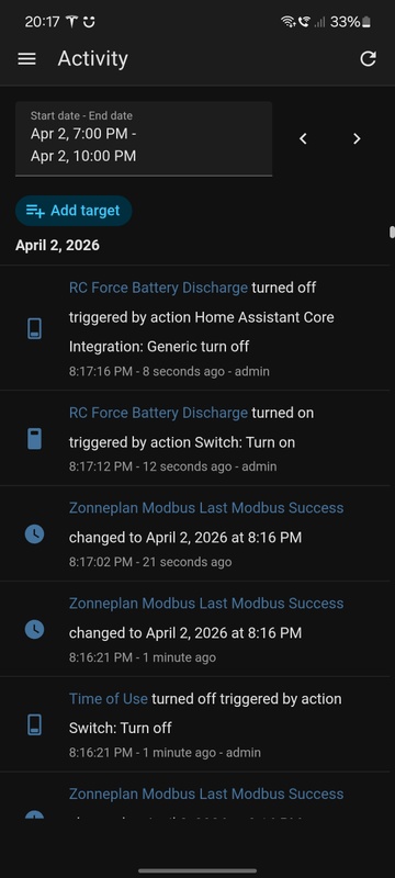

  • elbizarre
  • Laatst online: 00:12
melvinnie schreef op woensdag 1 april 2026 @ 20:17:
Zie je in de activity log of een automatisering dat doet of zie je gewoon de status van aan naar uit gaan zonder verdere toevoeging? In dat laatste geval is het ZP.
Turned off triggered by action Home Assistant Core integration: Generic turn off...
Afbeeldingslocatie: https://tweakers.net/i/frGAvB-IDMPpDLsmG1Zniq9MrjM=/x800/filters:strip_icc():strip_exif()/f/image/6D77RF0siBMbSmjick69rs4i.jpg?f=fotoalbum_large
Enig idee wat dat is? :?
[ Voor 31% gewijzigd door elbizarre op 02-04-2026 20:22 ]

  • Chiqo
  • Laatst online: 21-11 20:28
Ik vind dit wel apart. Blijkbaar kan Zonneplan de mode wel vastzetten, maar als ik het zelf doe zonder dongle, wordt deze alsnog teruggezet naar none.
Afbeeldingslocatie: https://tweakers.net/i/USX6Umq0W09wouFwxa7rMu4sbbk=/fit-in/4000x4000/filters:no_upscale():strip_exif()/f/image/PSx3s7yncF3LCb4Y1eIUmB8K.png?f=user_large

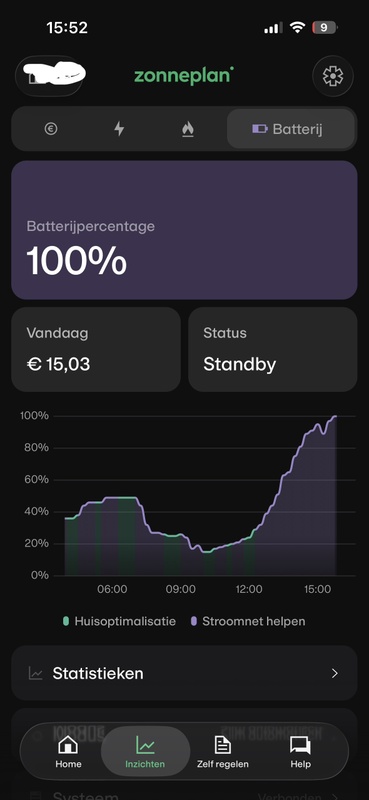

  • ApexAlpha
  • Laatst online: 21-11 10:54
Wow vandaag hebben mijn zonnepanelen meer dan €16 opgeleverd met PowerPlay.
En de batterij zit al op €15! Dit is sowieso een record.
En ik zie de PV nu weer uit staan, en de batterij zit na dit alles VOL. Haha, geniaal systeem dit.

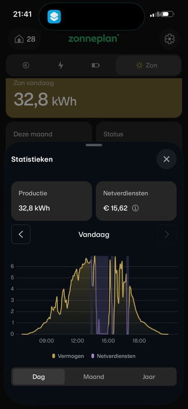

  • ApexAlpha
Ik moet wel zeggen dat dit meestal centenwerk is, bij de PV. Nu €16 is de eerste keer dat het ooit boven €2 komt op een dag volgens mij. Meestal krijg je 40 ct of zo.
