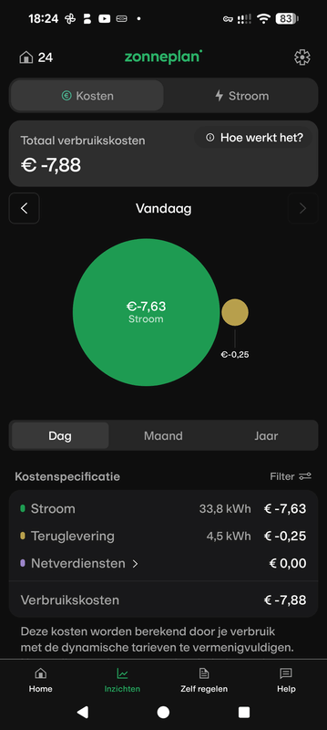

  • Fairy
Fairy
13kWp - Zendure 2400AC+ 16kWh
Ik had onderstaande in het verkeerde topic geplaatst, dus ik post hem nu hier:
Toch even een vraag, gezien ik recent ook iets hoorde over dat Zonneplan per jaar moest gaan salderen van de rechter.
Wat is nu verstandig. Ik heb veel zonnepanelen. Ik heb een thuisbatterij, die trek ik leeg op het moment.
Vanmiddag is de stroomprijs flink negatief.
Is het nu écht slim (is tegen mijn gevoel in) om vanmiddag als de stroomprijs flink negatief is de zonnepanelen uit te zetten en alle verbruikers in huis aan te zetten zoveel als kan?
Ik heb namelijk 6 kWh aan heaters, een oven die pyro kan draaien, wassen drogen etc etc. Ik krijg die 3x 25A makkelijk vol.
Werk ik mezelf dan alleen maar tegen ivm evt. saldering die nog gaat plaatsvinden of moet ik het gewoon doen? Aan de andere kant heb ik wel het gevoel dat ik gewoon energie aan het verspillen ben als ik heaters ga aanzetten.
  • djrednas
  • Registratie: Juli 2013
  • Laatst online: 23:50
Fairy schreef op zondag 26 april 2026 @ 09:59:
Persoonlijk advies: verbruik wat kan, maar houd het nuttig/redelijk. Auto laden, thuisbatterij vullen, was draaien, evt de oven reinigen. Maar heaters aanzetten puur om stroom te gebruiken? Je hebt ook slijtage van je elementen daarmee, is dat meer waard dan die paar cent die je extra vangt? ;)
🚗Renault Scenic E-Tech 87kWh MY24, 🔌Alfen Eve Single S-Line, 🌞19x DAS 420Wp + Enphase, 5x Jinko 320Wp + GoodWe, 🔋Sigenstore 36kWh + 17kW + Gateway
  • Fairy
Fairy
djrednas schreef op zondag 26 april 2026 @ 10:19:
Precies, vandaar ook de vraag, ik vond het idd nutteloos om zomaar stroom te verbruiken, maar als je het net ermee helpt, dat was een beetje het idee.
Maar zonnepanelen uitzetten, dat wél doen of niet?
Thuisbatterij ga ik om 11 uur op opladen zetten, die is nu bijna leeg.

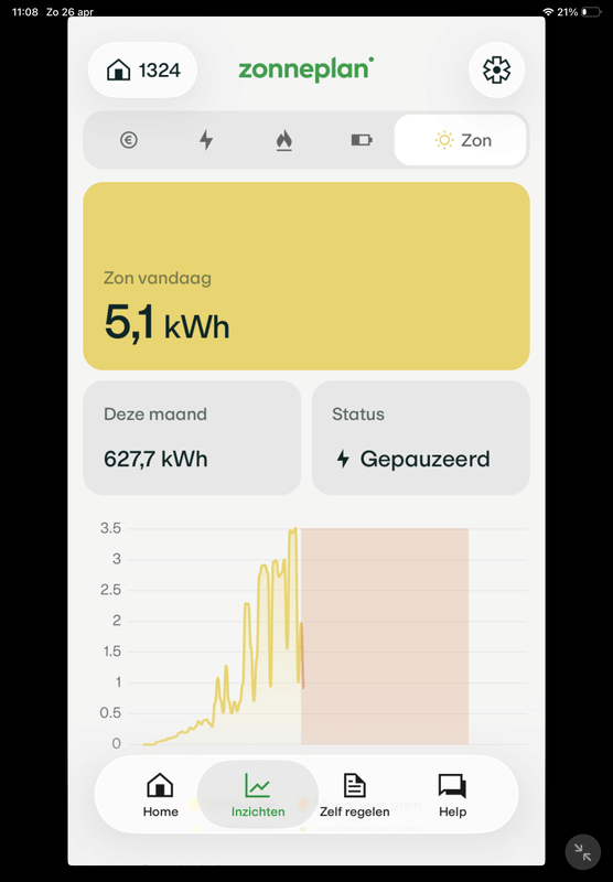

  • djrednas
Fairy schreef op zondag 26 april 2026 @ 10:21:
Zelf heb ik panelen van enphase, en die zijn ingesteld om te stoppen met opwekken zodra de prijs + belasting + extra kosten negatief is. Dus om 11:15 gaan die uit, tot 16:15. :D immers kost het geld om te leveren in die periode, dat zou zonde zijn.
  • Fairy
Fairy
djrednas schreef op zondag 26 april 2026 @ 10:26:
Precies, maar aan de andere kant bij Zonneplan gaat de prijs van leveren nooit negatief toch...? Dus als je het niet doet, dan _kost_ het geen geld toch?
Ik kan dit vandaag wel doen omdat ik thuis ben, maar heb het nog niet automatisch geregeld. Ik heb ook 5 inverters, 3 growatts die zijn w.s. wel aan te sturen, maar ook 2 die dom zijn.
[ Voor 20% gewijzigd door Fairy op 26-04-2026 10:29 ]
  • djrednas
Fairy schreef op zondag 26 april 2026 @ 10:28:
Heb je in je overzicht vanmiddag niet - 33 cent staan dan? Ofwel, verbruiken levert geld op, en leveren kost geld? :)

  • Schalkkie
  • Registratie: Mei 2020
  • Laatst online: 19:59
Bij mij zet Zonneplan de zonnepanelen op pauze bij negatieve prijzen daar hoef ik niets aan te doen.

Hoppakee, vandaag € 18,85 verdiend. Auto opgeladen, was gedraaid, gedroogd, vaarwasser aan, en 2 grote pannen met water op de inductie kookplaat.

Waarom 2 pannen water koken, is die paar cent nu echt rendabel?
Kijk ik heb ook gewassen, auto geladen en de vaatwasser niet afgelopen nacht maar vanmiddag maar water koken of verwarming aan daar begin ik niet aan.

Jasper79 schreef op zondag 26 april 2026 @ 19:46:
Jazeker helpen die 2 pannen met water. Totaal verbruik was zo’n 11 kwh, dat 3 uur lang met een gemiddeld tarief van -31 cent. Kom je toch uit op 3,35.
