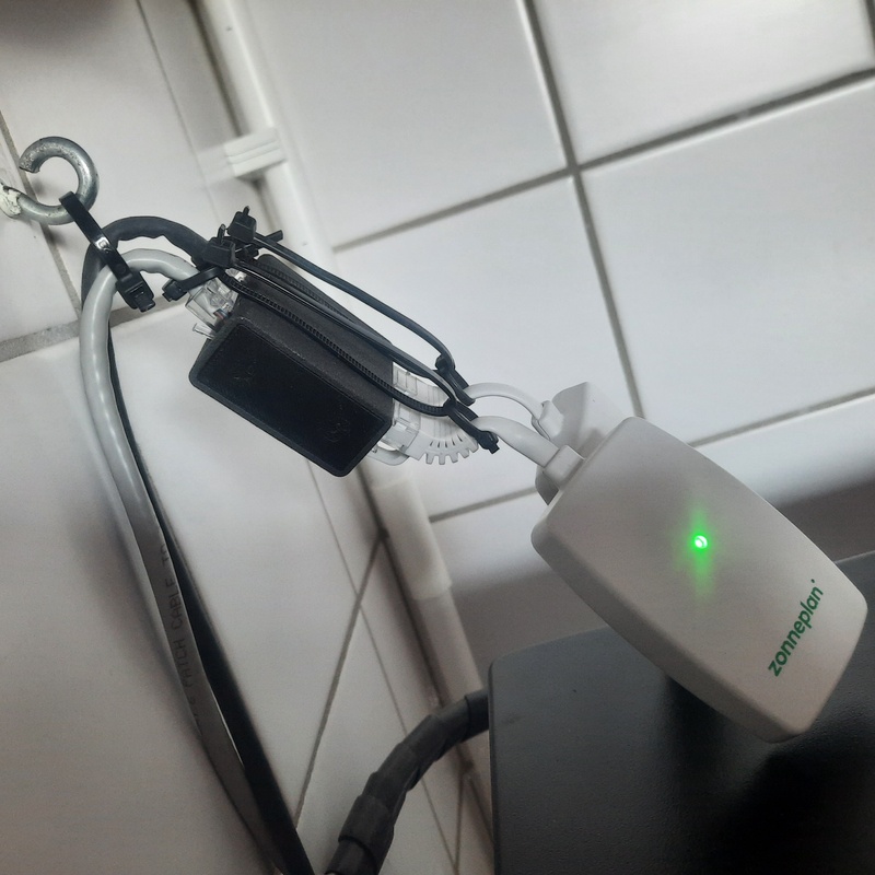

Micronikje schreef op woensdag 18 februari 2026 @ 18:15:
Zijn er meer mensen waarbij de batterij offline is?
Bij nu ongeveer een uur. Kiki zegt dat er geen storingen zijn en wil dat ik de batterij opnieuw opstart.
Ik had ook regelmatig dat er een dongel uitviel met een paars brandend led en offline als gevolg.
Meestal ging hij na wat friemelen aan het stekkerblokje van de dongels wel weer groen branden en dan was het probleem weer even verholpen.
Er zit behoorlijk wat speling tussen de stekkertje en de stekkerblokjes, sinds ik de stekkertjes d.m.v. een paar tye-ribs onder spanning heb gezet en ze verder niet aanraak, maken ze beter contact en heb ik zelden nog een paars brandende dongel. :Y)
Afbeeldingslocatie: https://tweakers.net/i/Yux8w6CA8B6d5PmcVM0atbB8GHM=/800x/filters:strip_icc():strip_exif()/f/image/2l2GB9MvxWe3R10Ux9oM3bpK.jpg?f=fotoalbum_large

  3. Groep uit via de automaat in de meterkast (BESS sticker)
  4. Na een paar minuten weer alles bij in omgekeerde volgorde:
  5. Groep bij, batterij bij, omvormer werkschakelaar weer bij.
  6. Daarna als laatste stap de batterij starten door middel van de start knop op de batterij. Na een paar seconden indrukken hoor je piepjes en geleidelijk zul je de relais van de batterij en vervolgens de omvormer horen klikken. Kost een paar minuten.
Nu is hij weer online.
