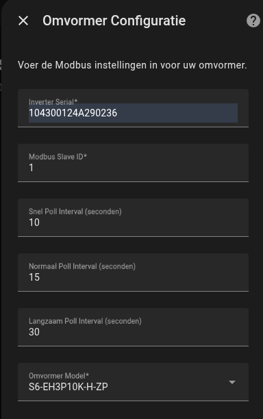

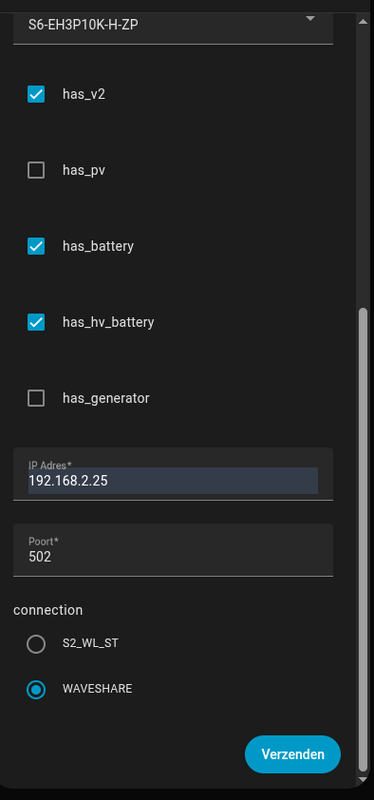

hasseroderman schreef op dinsdag 3 februari 2026 @ 20:59:
Gaaf!

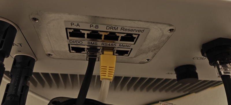

Hoe heb je het hardwarematig aangesloten? Met een opengemaakte UTP kabel waarvan je A en B hebt aangesloten, zoals eerder aangegeven?
En hoe wordt de Waveshare voorzien van spanning? Losse voeding of PoE?
Nog firmware upgrades gedaan?
Inderdaad met de UTP kabel en dan A en B aangesloten op de blauwe en wit-blauwe draad.
spanning dmv een DC adaptertje die ik nog had liggen. Geen firmware upgrades.

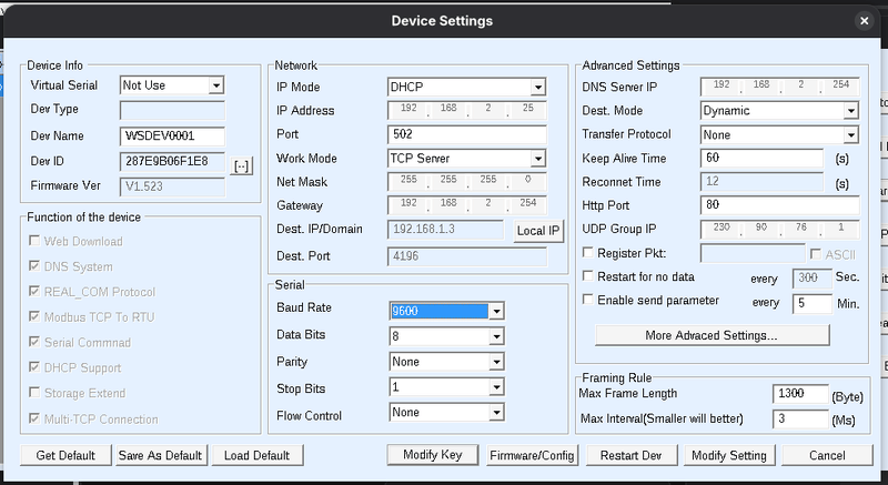

  • melvinnie
Helaas loop ik vast met het instellen van Waveshare modbus adapter dus ik kan jullie hulp goed gebruiken.
Inmiddels heb ik twee FTP-kabels opengeknipt voor het geval dat de 1e defect zou zijn maar helaas zonder resultaat. Ik heb blauw op 485B en wit/blauw op 485A aangesloten en de RJ45 stekker op de RS485 poort van de Solis. Tevens de aders omgedraaid. (De kabel welke permanent moet worden heeft adereindhulzen)
Firmware Waveshare is V1. 523
Hebben jullie ideeën? Ik heb het vermoeden dat ik iets simpels over het hoofd zie.

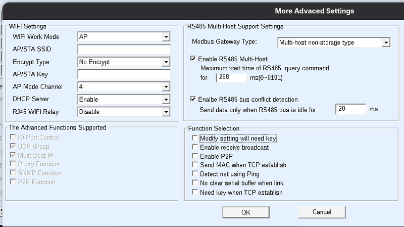

  • erikfw
  • Laatst online: 18:51
@melvinnie
Aansluiting lijkt OK te zijn. Alleen settings kloppen niet zo te zien. Check even de laatste 2 screenshots van Dominic, daar zie ik verschillen
Port: 502
Work Mode: TCP Server
Baud Rate: 9600
Data Bits: 8
Parity: 1
Flow Control: None
Transfer protocol: Modbus_TCP Protocol
Klik op Modify Settings
Afbeeldingslocatie: https://tweakers.net/i/Nz...5kX.png?f=fotoalbum_large
6. Ga naar More Advanced Settings..
En stel de volgende gegevens in:
Modbus Gateway Type: Multi-host non-storage type
Enable RS485 Multi-Host: Aan
Enable Bus Conflict detection: Aan
Klik op Oke, en klik op Modify Settings
Afbeeldingslocatie: https://tweakers.net/i/JR...e0k.png?f=fotoalbum_large
[ Voor 68% gewijzigd door erikfw op 03-02-2026 23:16 ]
  • melvinnie
erikfw schreef op dinsdag 3 februari 2026 @ 23:15:
@melvinnie
Port: 502
Baud Rate: 9600
Data Bits: 8
Parity: 1
Flow Control: None
Dankjewel!

Het is mij ook gelukt (met dank aan @dvdhaar) om de Waveshare (Wifi variant) te koppelen met de Solis.
Dit zijn mijn instelling van de waveshare:

Dit zijn mijn instelling van HomeAssistant:

  • R van Lune
  • Laatst online: 23:05
Twanroy schreef op vrijdag 13 februari 2026 @ 09:36:
Hoi, ik ben aan het stoeien met de Waveshare (Wifi variant). Maar ik krijg geen verbinding tussen de waveshare en de Solis
Dit zijn mijn instelling van de waveshare, staat dit goed?
Dit zijn mijn instelling van HomeAssistant, staat dit goed?
Je moet in home assistant het ip adres veranderen in 10.10.100.100

  • R van Lune
Twanroy schreef op vrijdag 13 februari 2026 @ 09:56:
Als ik dat doe krijg ik de volgende foutmelding:
Zit je met de omvormer en waveshare wel in dezelfde ip range?
Controleer even goed werk ip adres de waveshare heeft.

  • Twanroy
  • Registratie: November 2021
  • Laatst online: 20:05
R van Lune schreef op vrijdag 13 februari 2026 @ 09:59:
Gevonden, het bleek dat de adertjes van de UTP kabel geen goed contact maakte met de Waveshare. _/-\o_ _/-\o_

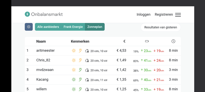

Afbeeldingslocatie: https://tweakers.net/i/2jHwBa9X0fts7JUKSpUlATT63So=/800x/filters:strip_exif()/f/image/Z6MrhbWG6NhdS6ZCQZXL0EiB.png?f=fotoalbum_large
Hoe dit dan? 3-voudige van de nr 2
Gezien het percentage lijkt die ook manueel te ontladen zijn, dat doet bij mij enkel niks aan de batterij opbrengst getal
  • Twanroy
erikfw schreef op dinsdag 17 februari 2026 @ 20:11:
Misschien kan @aritmeester je vraag beantwoorden?
  • aritmeester
  • Laatst online: 24-11 14:38
@erikfw @Twanroy
Ik heb inderdaad een handmatig ontlaadmechanisme dat is geïnspireerd op de aanpak van Gerrit1968.
Vanavond is de Nexus tot 20% ontladen op de day-aheadmarkt. Vóór het ontladen lag mijn dagranking ergens rond positie 100. Op het moment van handmatig ontladen stond de accu in zelfconsumptiemodus, omdat de day-aheadprijs hoger was dan de onbalansprijs.
Morgenochtend zal de accu naar verwachting opnieuw ontladen in zelfconsumptiemodus.

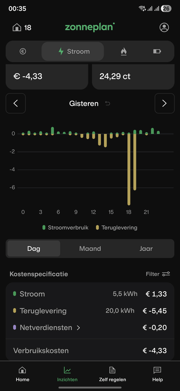

Update:
Hier een screenshot van zp app
Afbeeldingslocatie: https://tweakers.net/i/yrtTBYwrE7FZ9fzqQRbNwuN8-Bo=/x800/filters:strip_exif()/f/image/1q17Wopya7ZfY5BThuhgMLHR.png?f=fotoalbum_large
Powerplay/netverdiensten is dus maar 0.20 van het handelsresultaat. De rest staat hier onder teruglevering. Ik hou aan de hand van een aparte kWh meter en de uurprijs de netto ontlaad opbrengst bij zodat het niet wordt verward met mijn zon teruglevering.

Dan is hij te begrijpen! En verschilt de opbrengst van gisteren opeens niet zo heel veel meer als ik mijn teruglevering van gisteren bekijk
Hoe heb je, denk een automation, gemaakt die dit bij houd? Want eerst kon ik dat mooi bij houden wat ik terug verdien, maar is met manueel ontladen een stuk lastiger

Ik gebruik een HomeWizard kWh-meter die het verbruik van de Nexus registreert. Met een automation wordt bij iedere wijziging van de meterstand, op basis van het actuele day-ahead-tarief, berekend wat de kosten of opbrengsten zijn, maar deze berekening wordt alleen uitgevoerd wanneer de accu in zelfconsumptiemodus staat. De waarden worden opgeslagen in numerieke velden waarin het totale bedrag wordt bijgehouden. Boven op deze numerieke velden heb ik utility meters ingericht, zodat ik ook periodieke inzichten heb.
@Kaboemwl
Inmiddels wordt alleen mijn Powerplay-resultaat weer naar Onbalansmarkt gepusht. Zoals erikfw al aangeeft, ga er maar vanuit dat Zonneplan hier gewoon meeleest.
