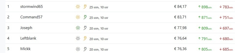

Gisteren was idd het maximale EPEX resultaat (6,48) hoger dan het onbalans (FRR) resultaat (5,43), en hadden wij de Nexus net zo goed zelf aan kunnen sturen. Het probleem waar ik nog tegenaanloop is dat ik wel kan voorspellen wat het EPEX resultaat zal worden (obv day-ahead) maar niet wat het FRR kan worden.
Wo en do waren de Onbalans resultaten hoger dan EPEX, ma en vr de EPEX hoger dan Onbalans.
Heb jij hier een algo voor kunnen herleiden?
Afbeeldingslocatie: https://tweakers.net/i/sEEsL8wO1eItqVlA-ZPhzb2h2Ck=/800x/filters:strip_exif()/f/image/Xymdc28m3orld1ibLweID3a2.png?f=fotoalbum_large

  • GaMbiNo
  • Laatst online: 17:01
GaMbiNo
1337
Aardige onbalans. Laten we hopen dat Zonneplan op de goede markt zit… :P
Afbeeldingslocatie: https://tweakers.net/i/zbCxGwWG0jSaTed5OoalKPkN5dA=/800x/filters:strip_icc():strip_exif()/f/image/JBZm6C21Lsi5ookQQsu8Ntde.jpg?f=fotoalbum_large
Wel blij dat ik net weer even op onbalans draai vandaag.
[ Voor 85% gewijzigd door GaMbiNo op 21-09-2025 20:14 ]
  • edwinkuipers
  • Registratie: Augustus 2025
  • Laatst online: 14-12-2025
GaMbiNo schreef op zondag 21 september 2025 @ 20:12:
De cijfers lopen nog wat achter maar verwacht een mooie opbrengst.

  • GaMbiNo
GaMbiNo
1337
Masterchiev schreef op vrijdag 26 september 2025 @ 15:19:
Heeft geen zin. Algoritme doet max 20 kWh. Zelfs als je dan nog 5kwh over hebt gaat de batterij in standbij. Kijk maar op de onbalanswebsite. Verdiend nagenoeg hetzelfde steeds als 20kwh.
Sorry maar dit is echt niet waar. Het algoritme stuurt voortdurend laad/ontlaad triggers. En een batterij die leeg is doet voor het ontladen eenvoudig niet meer mee, zoals een volle niet meer kan laden. Maar mocht er nog 5 kWh over zijn door een uitbreiding doe je gewoon wat langer mee.
Of je die extra 5 kWh terug verdiend moet de toekomst blijken. Maar gebaseerd op afgelopen maand doen ze het wel beter. Erg toevallig dat de beide 25 kWh systemen bovenaan staan nietwaar. ;)
Afbeeldingslocatie: https://tweakers.net/i/jxqUpqUU9oFunl3WI4flC_Ua6QI=/800x/filters:strip_icc():strip_exif()/f/image/xVVb6rGHTitVQvHga0OSU9CR.jpg?f=fotoalbum_large
[ Voor 3% gewijzigd door GaMbiNo op 26-09-2025 15:44 ]

GaMbiNo schreef op vrijdag 26 september 2025 @ 15:43:
Staat toch niet in verhouding 5kwh op die paar euro.
Datzelfde bovenaan staan is te danken aan de huisondersteuning denk ik.
  • GaMbiNo
GaMbiNo
1337
Masterchiev schreef op vrijdag 26 september 2025 @ 19:35:
Die paar euro's komt toch wel door die 5 kWh extra. Het verschil van 15 -> 20 kWh is ongeveer net zo groot.
Als ik wat verder terugga heeft stormwind65 met zijn 25 kWh Nexus zo'n 35 - 40 euro extra verdiend in 4 maanden. Dan duurt het wel even voor je die 5 kWh terugverdiend hebt, dat geef ik toe. Maar die 5 kWh doen wel gewoon mee voor meer inkomsten dus.
[ Voor 3% gewijzigd door GaMbiNo op 26-09-2025 19:43 ]

  • c1913
  • Registratie: September 2024
  • Laatst online: 24-11 13:09
Afbeeldingslocatie: https://tweakers.net/i/TxIRsjVUp7nzFkFbbkdPl4Vqxuo=/x800/filters:strip_exif()/f/image/bXizEgi1643D1BkeEUVQ5imN.png?f=fotoalbum_large
