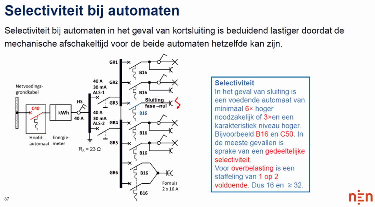

14 oktober komen ze de batterij installeren, jippie.
Zijn er veel mensen die Nexus achter een eigen kWh hebben zitten? Ik twijfel nog, maar neig er wel naar, maar het is al krapjes in de meterkast..
Daarnaast nog een vraag, volgens mij komen ze met een 20Amp. aardlekautomaat aan zetten, terwijl bij een hoofdzekering van 3x25, dit volgens NEN1010 max 16A mag zijn als volgende stap.
Zit dit bij jullie allemaal met een 20ampere zekering? Met een 10kW omvormer moet sowieso 16A ook voldoende zijn, dus begrijp die keuze uberhaubt niet.

Robindd schreef op dinsdag 17 september 2024 @ 10:48:
Kun je dat ff voorrekenen
10kW op 16A
IK geloof dat het is Amp x Volt = Watt
Of 16 x 230 = 3680 W = 3,6 kW
de 20 Amp. is een 3 fase automaat, geld weer een andere formule voor.
  • Robindd
  • Laatst online: 07:29
Peterhardenberg schreef op dinsdag 17 september 2024 @ 10:56:
10kW op 16A
Ik neem aan dat je grappig probeert te zijn? Volgens mij hoeven we in een nexus topic niet nog te vermelden dat de batterij een 3 fase apparaat is, en dat ik met 16a dus een 3 fase zekering bedoel die tot nominaal 11,1kW kan worden belast, verdeeld over de fases. Dus 3x wat jij zegt.
Hoe dan ook ga je met 20A 3 fase zekering te dicht bij je hoofd zekering van 25A zitten, en is de selectiviteit daarmee niet verzekerd, met kans dat je hoofdzekering springt ipv de nexus zekering.
PVOutput Youless - 9600Wp OZO+WNW | 38° | Goodwe GW6K-DT | Mitsubishi PUHZ-SW75YAA + ERSD-VM2D | Zonneplan Nexus | Gasloos
Volgens de nen1010? Waar staat dat precies?
Volgens de 61439 (de meterkast norm) moet je voor groepen zoals batterij omvormers rekening houden met een hoge gelijktijdigheid. Daarom is een 20A verplicht bij groepen met 10 (of 11) kW verbruik.
Zoals laadpalen, zon en batterij omvormers, warmtepompen.

looyenss schreef op dinsdag 17 september 2024 @ 11:12:
"De beveiliging van elektrische installaties (en onderdelen daarvan) is selectief ten opzichte van de beveiliging die de netbeheerder in de aansluiting van de elektrische installatie of in het voedende net toepast."
Artikel 2.13 netcode electriciteit.
  • Robindd
Dat is een goede, die kende ik nog niet. Dat gaat voornamelijk (of alleen?) over de warmteontwikkeling zie ik.
Dat lijkt dan wel te stroken met selectiviteit, tenzij dat met 3fase anders werkt?
Dacht dat selectiviteit is opgenomen in NEN 1010:2020 rubriek 536, maar heb er geen toegang tot. Heb met al het overige thuis hier wel rekening mee gehouden, dus was hier erg benieuwd naar..Afbeeldingslocatie: https://tweakers.net/i/ZH4kCK4LH_BraC9OSghNc4vp7Wc=/800x/filters:strip_icc():strip_exif()/f/image/rciKGcNZEv7FRQiCs6tFmqrG.jpg?f=fotoalbum_large

Robindd schreef op dinsdag 17 september 2024 @ 11:31:
Dacht dat selectiviteit is opgenomen in NEN 1010:2020 rubriek 536, maar heb er geen toegang tot. Heb met al het overige thuis hier wel rekening mee gehouden, dus was hier erg benieuwd naar..[Afbeelding]
Voor dat ik verzand in een elektro-college:
er zijn 3 soorten selectiviteit (in hoofdlijnen)
thermisch, overstroom en kortsluitstroom.
Selectiviteit is iets complexer dan "ik moet altijd 16 achter 25" plakken, dat is een vuistregel, maar 20 achter 25 krijg je, zeker voor kortsluitstromen, wel selectief. Overstroom is geen risico met omvormers
maar bovenal: selectiviteit is NIET verplicht volgens een norm. het kan gewenst zijn, maar het dan is het een functionele eis.
Energie idioot | Gek op gelijkspanning | DC-pel

John245 schreef op dinsdag 17 september 2024 @ 11:25:
dat is inderdaad "de wet" en die zegt alleen wat over de eerste beveiliging na die van de netbeheerder, en verderop (3.8) iets over omvormers. Dat betekend niet dat 20 achter 25 NIET selectief is.

looyenss schreef op dinsdag 17 september 2024 @ 11:35:
Duidelijk, dank voor de uitleg! Weer wat wijzer geworden vandaag dus!
Laten we het daarmee dan maar weer terug op de Nexus gooien, ik accepteer de 20A

Robindd schreef op dinsdag 17 september 2024 @ 11:44:
Wel even controleren dat het een B20 is en geen C20 :)

Robindd schreef op dinsdag 17 september 2024 @ 11:56:
Haha, dat weet ik dan weer wel :P Thanks
Misschien moet je het je eigen elektricien vragen. Mijn elektricien wou in ieder geval geen B20 plaatsen (tenzij ik tekende voor het op de hoogte te zijn van de gevolgen).

Jiriki schreef op dinsdag 17 september 2024 @ 12:56:
Vreemd, want automaten die langdurig kunnen worden belast (omvormer, laadpaal, etc) moeten op 80% worden gedimensioneerd. Dus hij zou de B20 moeten plaatsen voor een 16A omvormer, B16 mag niet.
Ja dat bereik je ook door de capaciteit van je aansluiting te verhogen.

John245 schreef op dinsdag 17 september 2024 @ 12:15:
Welke gevolgen precies?

Niet voldoen aan wet en regelgeving. En de kans dat de gehele woning spanningloos raakt bij een probleem.

John245 schreef op dinsdag 17 september 2024 @ 14:30:
Grappig, ben wel benieuwd naar de onderbouwing.

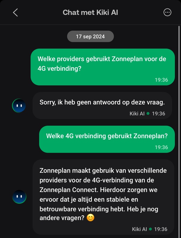

CryptoCake schreef op dinsdag 17 september 2024 @ 19:33:
Dat weet ik helaas niet 😩 ik zal het zo eens aan Kiki vragen 😬
Afbeeldingslocatie: https://tweakers.net/i/iutRwaEhdnNqzj-04L49CSG6iYw=/x800/filters:strip_icc():strip_exif()/f/image/NzxPLkqSMi6VvKe3UPGTQhsE.jpg?f=fotoalbum_large
Helemaal top die Kiki. 😆
  • CryptoCake
  • Laatst online: 12-11 13:04
😂 “Altijd een stabiele en betrouwbare verbinding” :+ :+ :+ :+
  • CryptoCake
Afbeeldingslocatie: https://tweakers.net/i/399miUDB_JQ58pyJeLhh7kd9q-s=/x800/filters:strip_exif()/f/image/dqoWxjfM9cZJgRKFnalJvekm.png?f=fotoalbum_large
Kiki doet een beetje liegen denk ik
