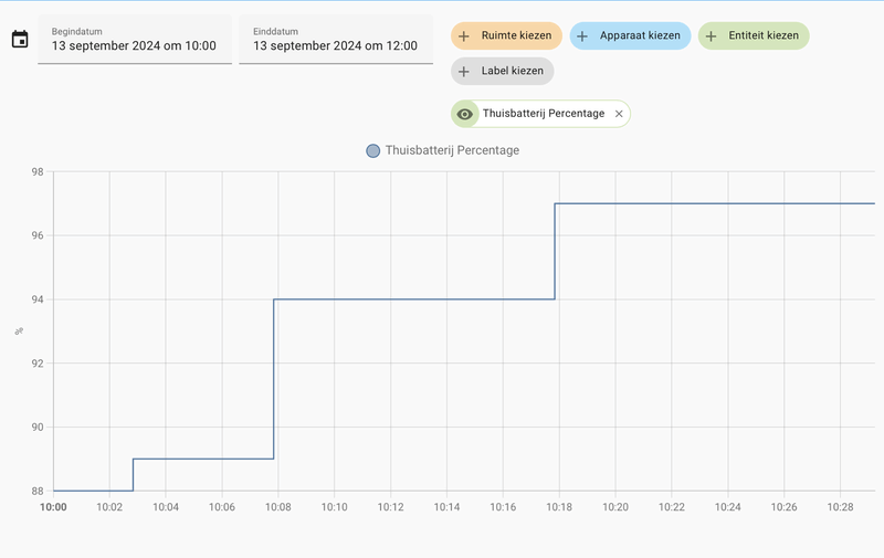

Afbeeldingslocatie: https://tweakers.net/i/CBXplb0C5Cx9dDu9xrwEplKvXOw=/800x/filters:strip_exif()/f/image/g3tWJ6sru3l8Z9cEAzTS7x1T.png?f=fotoalbum_large
Ik zag dit bij alle anderen ook. De SOC springt van 88 naar 97% in 15 minuten?
Normal system behaviour?
Of is dit eerste tekenen van veroudering Accu? (die van mij is precies 6 maanden oud, 288 cycli)

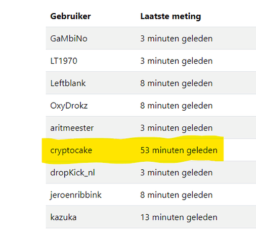

@Leftblank is het misschien ook een idee om bij te houden hoe vaak de dongle de verbinding verliest?
Dat zou denk ik ook enorm interessante data kunnen zijn voor op: https://onbalansmarkt.com/nexus/live
En dan om 00:00 weer resetten naar 0.

dropkick_nl schreef op vrijdag 13 september 2024 @ 10:32:
Die vind ik ook opvallend tov die van mij. Heb hem (net) 7 dagen en heb 14 cycli, wat dus 2 per dag inhoud.
Bij jou zie ik 1,6 cycli per dag (288/180). Is 7 dagen tekort om daar iets over te zeggen, of is het uberhaupt niet relevant? 0,4 verschil is misschien nog nikszeggend op 7 dagen?
  • ervh
  • Registratie: Januari 2016
  • Laatst online: 28-11 00:48
Ik denk het laatste. Heb hem zelf nog niet, maar schat in dat het over langere tijd gezien moet worden. Wel opmerkelijk is dat in de "Bright video" waarin de batterij uitvoerig besproken wordt, er wordt gerekend met 1 cyclus per dag. Althans, dat was het gemiddelde van hun eigen test installatie.
Garantie tot 6000 cycli zou dan neerkomen op ongeveer 15 jaar levensduur. Met 2 cycli per dag wordt dat 7,5 jaar. Hij zal het dan nog wel doen, maar mogelijk ook een aardig stuk degradatie te pakken hebben. Dat vind ik minder fraai...

CryptoCake schreef op vrijdag 13 september 2024 @ 11:24:
Misschien een idee?
Goed idee, ik ga nog even kijken of ik het op een soortgelijke manier kan detecteren aan de serverkant, dat zou de configuratie wat eenvoudiger maken voor de gebruikers die niet regelmatig met HA werken of in de toekomst een ander systeem willen komen.
In het ideale geval wordt dit issue van de HA integratie opgelost zodat de 4G status ook gepubliceerd wordt. Het alternatief van 'als er >5 minuten geen update is geweest dan was er een storing' komt in de praktijk denk ik wel in de buurt maar is wel minder betrouwbaar als de metingen van mijn HA zie.
  • GaMbiNo
  • Laatst online: 17:42
GaMbiNo
1337
Leftblank schreef op vrijdag 13 september 2024 @ 17:09:
Zonneplan beschouwt de dongle pas als offline als de laatste reactie meer dan 15 minuten geleden is. Dat is dubieus aangezien de Nexus normaliter iedere 5 minuten een update stuurt.
Ik beschouw dan ook de dongle liever als offline als de laatste update meer dan 5 minuten geleden is. Ëén update missen kan ook al inkomsten kosten, heb dat zelf al zien gebeuren.
Zonneplan hanteert zoals @GaMbiNo het al aangeeft een "offline" status, zodra last measured 3 meet momenten heeft gemist.
1 gemist meetmoment is al cruciaal voor de verdiensten, vandaar dat ik zijn 310 seconden heb overgenomen in mijn voorbeeld.
De 4G status bestaat niet in de API van Zonneplan.

  • Leftblank
  • Laatst online: 15:50
CryptoCake schreef op vrijdag 13 september 2024 @ 19:56:
Voor de volledigheid heb ik de communicatie onderschept vanuit mijn Zonneplan app:
Bedankt en dat is goed om te weten, dat issue hoeven we dus weinig te wachten aan de plugin-kant.
Mocht je het server side willen oppakken kan dat ook natuurlijk, maar dan moeten wij allemaal alleen de "last_measured_at" als trigger gebruiken, en niet de verdiensten voor vandaag.
Dat betekend wel dat je database iedere 5 minuten, van ons allemaal data gaat ontvangen.
Dat kan een pittig grote database worden >:)
Wat @GaMbiNo zegt, dat is inderdaad wel hoe de andere systemen ingesteld zijn. Sterker nog, ik heb vanmiddag nog de logs doorgespit om te kijken of er niet periodiek een fout optrad met je meetwaarden omdat het de enige waren die langer op zich laten wachten :+ :F :+.
Wat mij betreft is het prima om de data bij update gelijk door te sturen, dan kan ik de missende updates aan de serverkant detecteren en opnemen per live installatie. Als bonusje laat dat het ook zien wanneer je batterij gaat laden/ontladen waar er (nog) niets mee verdiend wordt. Over langere tijd telt de data wel op maar dat is oplosbaar door de gegevens na enige tijd samen te vatten en de ruwe data te deleten.

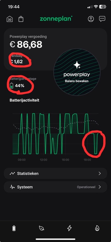

Batterij gaat ontladen van 64 naar 44% , maar opbrengsten blijft ongewijzigd. Had al gekeken op de app en was al € 1,62. Waarom dan deze ontlading als het niks opbrengt? Of is dat dan verdiensten op de energiekosten omdat het nu hoog tarief is?
Wat is de logica?
Afbeeldingslocatie: https://tweakers.net/i/4djoum44w9Q99fb0aMWjdp3BXwo=/x800/filters:strip_icc():strip_exif()/f/image/f2DNWT5kx9fdlNvYOilIYBh4.jpg?f=fotoalbum_large
Edit 20:18
En hier nog een keer 11% eraf zonder dat dit opbrengsten genereert....
Afbeeldingslocatie: https://tweakers.net/i/FqY1sTNO4OoyQNIa1bJ_fmU6eyg=/x800/filters:strip_icc():strip_exif()/f/image/RJtGU2NxpreJ16m17yNmKeIT.jpg?f=fotoalbum_large
Degene die dit monitoren en loggen in HA, zien die soortgelijk iets, of gaat er iets mis bij mijn systeem?

Wat is de logica?
Edit 20:18

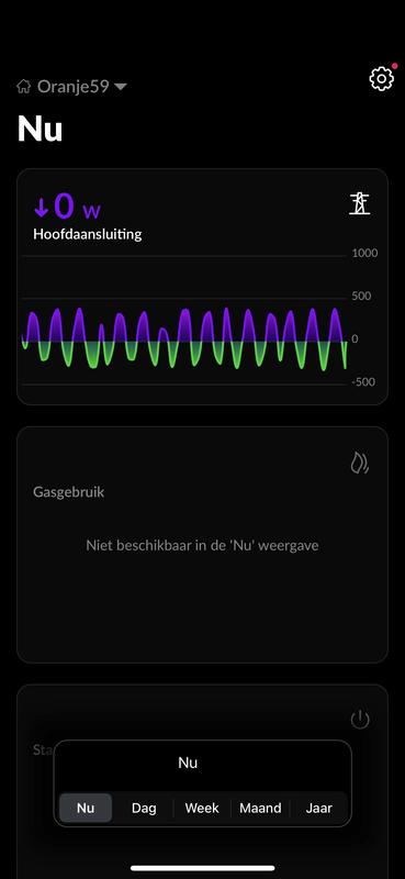

Hey onze 20kwh batterij is vandaag geïnstalleerd nu viel me iets vreemds op in het stroomverbruik een continue golfbeweging van zo’n 600w zie afbeelding is daar iets over bekend?
Afbeeldingslocatie: https://tweakers.net/i/ejxLX0qWcLDTe-tS25NqGoFa0XQ=/x800/filters:strip_exif()/f/image/mQZ1g2KwR0gHx8gAtGbOqxvD.png?f=fotoalbum_large
  • jojost1
  • Laatst online: 14:13
Gertaal schreef op maandag 16 september 2024 @ 15:12:
Kijk het even een dagje aan, de batterij is zichzelf eerst rustig aan het volladen voor het balanceren van de cellen (geloof ik).

Dat lijkt me sterk hij heeft al meerdere keren terug geleverd op vol vermogen.. maar inderdaad ik kijk het even aan. Thanks
Hi Gertaal, dat was bij mij ook het geval, ik had ook van die schommelingen bij totaalverbruik.
Trouwens alleen als de accu op standby stond.
Tijdens laden en ontladen waren de schommelingen nagenoeg weg.
Ik heb de Nexus ruim een maand en de schommelingen zijn nu minder groot... :)

Hey ja klopt het is alleen als hij in stand-by staat wat je verder nergens kan controleren, vind het wel vreemd dat het zo piekt steeds.. schiet echt met 600w op en neer de hele dag al.. om de paar seconden

Ahum..... schreef op maandag 16 september 2024 @ 18:35:
Totaal geen schommelingen tijdens terug levering van 10 kWh.
Volgens mij zie ik gewoon schommelingen :? Die zijn alleen in vergelijking met de hoeveelheid teruglevering veel kleiner om op te vallen?
Jij hebt je nexus apart staan hoe doe je dat?
  • elbizarre
  • Laatst online: 28-11 08:53
NightHawk4 schreef op maandag 16 september 2024 @ 18:39:
Volgens mij heeft iedereen dit. Ik ook en met mij weet ik al van een boel anderen. Bij mij is de schommeling overigens 'maar' 300W.
  • Gertaal
  • Registratie: September 2024
  • Laatst online: 08-09 23:44
elbizarre schreef op maandag 16 september 2024 @ 19:39:
Dan vraag ik me wel af wat er met deze stroom gebeurd…

Bij mij ziet dat er zo uit. Ik vind het gebruik vrij stabiel in stand-by. Veel te hoog maar wel stabiel. ;)
Afbeeldingslocatie: https://tweakers.net/i/AhxDUVnOJShyUw1cfUjnwmLc2W0=/800x/filters:strip_icc():strip_exif()/f/image/uZ6OfnU6uKzJ0nk0DGFHiPQT.jpg?f=fotoalbum_large
Ik heb mijn Nexus achter een Homewizard 3 fase meter zitten.
Vandaag weer geen vetpot met de Nexus
Theo
Vrijst. woning 1953, 3 x 25ah, 10400WP (45 panelen), van het gas af, full electric Adlar Castra 6kW, LTV wandverwarming Warp Systems gestuct met leem, Zonnestroomboiler 160 l., Zappi EV lader, Hyundai Kona Electric, Nexus 20 kWh, fan van Homewizard.
  • Ahum.....
  • Registratie: Januari 2020
Gertaal schreef op maandag 16 september 2024 @ 19:41:
Mijn verbruik op rustige momenten was voorheen ca 450w, sinds de Nexus schommelt het tussen de 300 en 600w.
Het verbruik zal iets hoger zijn door de 50-60w van de standby Nexus.
Denk niet dat het schommelen verder meer verbruik geeft.
