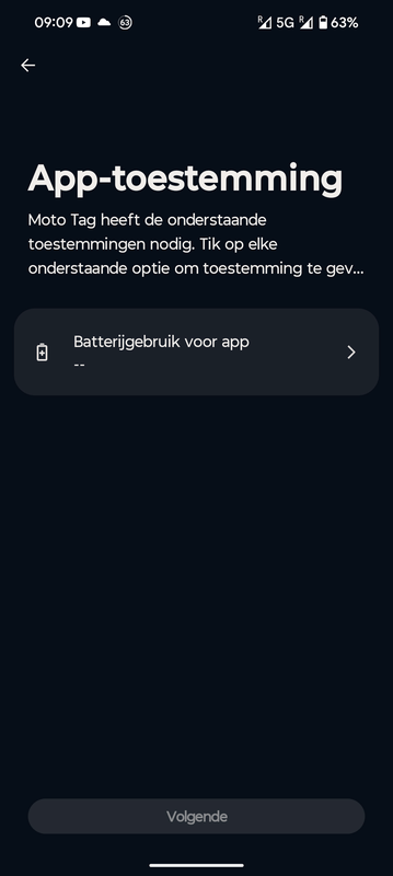

  • Whiskey48
  • Laatst online: 19:19
Gorefest schreef op dinsdag 19 augustus 2025 @ 08:47:
De nieuwe moto tag app is inmiddels ook in NL uit en UWB werkt goed.
Het geeft nu een pijl in de richting van je object met een schatting hoeveel meter je er van verwijderd bent.
Afbeeldingslocatie: https://tweakers.net/i/NeBRtH4wTyb4qG5LlR1t1QGZiI0=/x800/filters:strip_exif()/f/image/O0kGxHLSCYKtIp9aEbEh2hHw.png?f=fotoalbum_large
Met mijn pixel 8 pro kom ik niet hier voorbij, ookal staat alles goed? Iemand ook deze ervaring? Via chatgtp kon ik geen oplossing vinden.

Whiskey48 schreef op zondag 31 augustus 2025 @ 17:14:
Weet iemand dit misschien. Ik heb een nieuwe telefoon, maar de tags zijn weg. In de Google find my app zie ik wel alles staan.
Weet iemand hoe ik dit kan fixen? Google en chatgtp helpen niet
Ik zit met hetzelfde. Volgens de diverse zoekresultaten moet je de Moto Tag app verwijderen, de tag verwijderen uit je Find hub en de tag resetten. Ik heb het allemaal gedaan, inclusief opnieuw opstarten telefoon etc. maar helaas wil die niet pairen.
EDIT: Na een paar uurtjes met rust laten werkte het ineens en kwam de pop-up om de tag te koppelen.

MXMan schreef op donderdag 6 november 2025 @ 19:30:
De mini Ugreen Finetrack G (model CM916) zijn binnen. Was effectief 1 doos met 4 trackers in.
Ik heb er twee makkelijk kunnen pairen met een OnePlus 12. De derde met de Poco F7 Pro van mijn vrouw ging iets moeilijker want hij wou maar niet pairen maar uiteindelijk is het wel gelukt.
Ik heb deze ook besteld, maar krijg ze maar niet verbonden met mijn Pixel 9 Pro. Heb je iets speciaal gedaan om ze uiteindelijk te verbinden met de Poco F7 Pro, of gewoon blijven proberen?
  • MXMan
  • Registratie: Januari 2023
  • Laatst online: 21-11 20:55
@SonnyBBQ Ik heb bluetooth uitgeschakeld op alle andere apparaten in de buurt en de tracker en een paar keer een factory reset gedaan tot het uiteindelijk gelukt is.
Afbeeldingslocatie: https://tweakers.net/i/wyRe5o2ZFMh2y3GK_GfblB5OYQo=/x800/filters:strip_icc():strip_exif()/f/image/WItesXACsbyYnUJ6WHqLD8X5.jpg?f=fotoalbum_large
Volgens mij als het pairen blijft falen kan je alsnog de tracker manueel pairen via je bluetooth instellingen onder apparaten toevoegen.

MXMan schreef op woensdag 19 november 2025 @ 18:40:
Krijg het niet aan de praat. De telefoon detecteert de tracker correct, maar het verbinden lukt niet.
Ook via bluetooth zie ik geen apparaat.
Straks eens met een andere telefoon proberen.
Update: met een andere smartphone lukte het koppelen onmiddellijk. Dus blijkbaar een probleem met mijn Pixel.
[ Voor 8% gewijzigd door SonnyBBQ op 19-11-2025 21:46 ]

@SonnyBBQ Klinkt hetzelfde tot als het uiteindelijk toch gelukt is na 4-5 keer. Blijven proberen 🥹
Probeer eens in een kamer ver weg van alle andere bluetooth toestellen die BLE hebben etc
