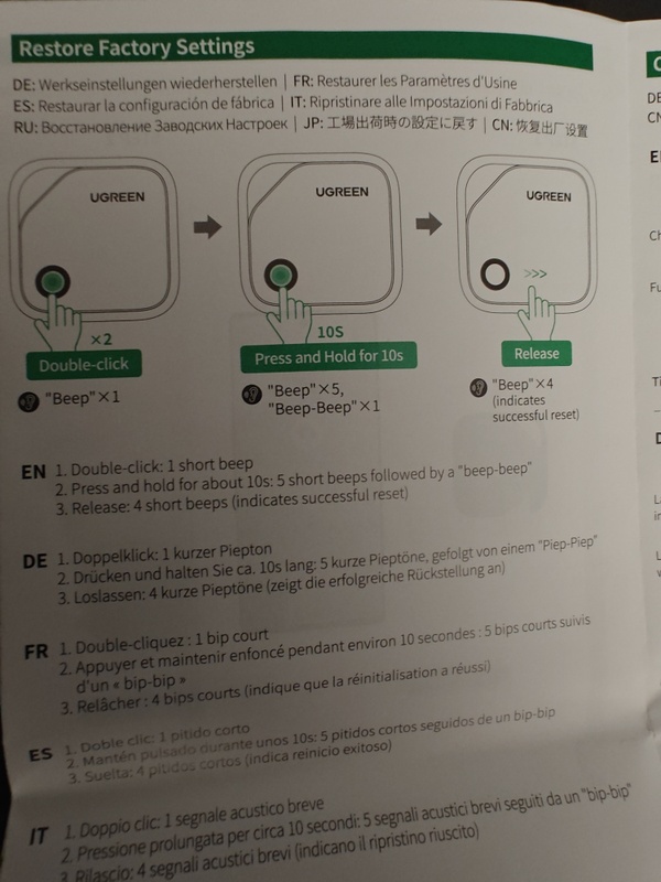

Bedankt! Ik heb ze uiteindelijk weten te pairen, weet niet zeker of het door deze update komt of door een Google Play services update of door Scan voor nearby devices aan te zetten.
In ieder geval voor als iemand de Ugreen Finetrack G's niet weet te pairen met je telefoon, dit zijn de volgende dingen die je kunt proberen:
  • Tracker resetten door 2x kort achter elkaar op de knop te drukken (1 pieptoon), deze 10 seconden ingedrukt houden (5x pieptoon) en los te laten. 4 pieptonen geven aan dat de tracker gereset is.
  • Cache legen van de Find Hub en Google Play services via Apps, de betreffende app op te zoeken, naar Storage and cache te gaan en Clear cache uit te voeren.
  • Updaten van de tracker met de TrackerOTA. 5 keer op de knop van de tracker, deze komt daardoor tevoorschijn in de TrackerOTA app, je kunt deze dan koppelen en updaten door op Start te drukken.
  • Google Play Services updaten door naar de Settings te gaan van de telefoon, Apps te openen en dan zoeken naar Google Play services. Helemaal onderaan kun je voor App details kiezen en de app updaten.
  • Scan for nearby devices uit- en aanzetten. Dit vind je in de Settings, Google services and preferences (onder je account), ga naar All Services -> Devices -> Scan for nearby devices. Zet deze uit en weer aan. Onder Saved devices zie je trouwens eerder gekoppelde apparaten.
Uiteraard moet Bluetooth aan staan, moet je de laatste versie van de Google Find Hub hebben en vergeet ook niet voor de zekerheid de telefoon opnieuw op starten na iedere stap.

@Ruzor Wat is de bron van dat APK bestand? Is maar sketchy om een random APK bestand van een forum zonder oorsprong te installeren 😅
  • Ruzor
Ruzor
Off with his head man
MXMan schreef op dinsdag 9 december 2025 @ 21:58:
Ja, snap ik 😅 De bron is de UGREEN Customer Service, die stuurden een PDF door met die instructies. Moet zeggen dat ik wat professioneler verwacht had, maar kwam het ook eerder tegen in één van die Facebookberichten. Je kunt het ook als laatste redmiddel proberen, mocht het via één van de andere stappen niet lukken.
Dit zijn de screenshots van de 2 handleidingen:
Afbeeldingslocatie: https://tweakers.net/i/a9mXnd8_tL_r7JoWJtsGdtWhvuw=/100x75/filters:strip_exif()/f/image/p4ZYH95Xg9uZQ8ljoGDfSQEo.png?f=fotoalbum_small
Afbeeldingslocatie: https://tweakers.net/i/9p5bGZ3TQrJi0hRATeGsQCU7fBI=/100x75/filters:strip_exif()/f/image/c8GmJdhfyLdKhleUlCAvXybT.png?f=fotoalbum_small
Afbeeldingslocatie: https://tweakers.net/i/habTLG7bvxVB7EnWef_B4jXA-kk=/100x75/filters:strip_exif()/f/image/hWARli3EcDukFWNNY9ZcaNTF.png?f=fotoalbum_small
Afbeeldingslocatie: https://tweakers.net/i/c6l5w4OAobU3ImwU9h3llH2aqWE=/100x75/filters:strip_exif()/f/image/3xVAz1PcuSZ3vUA0Fw95zuug.png?f=fotoalbum_small
Afbeeldingslocatie: https://tweakers.net/i/z0BNcS-IhRpVUvUtX8rIZyQdbv0=/100x75/filters:strip_exif()/f/image/kcHk0CI0pZ8vssJMYb8fT2As.png?f=fotoalbum_small

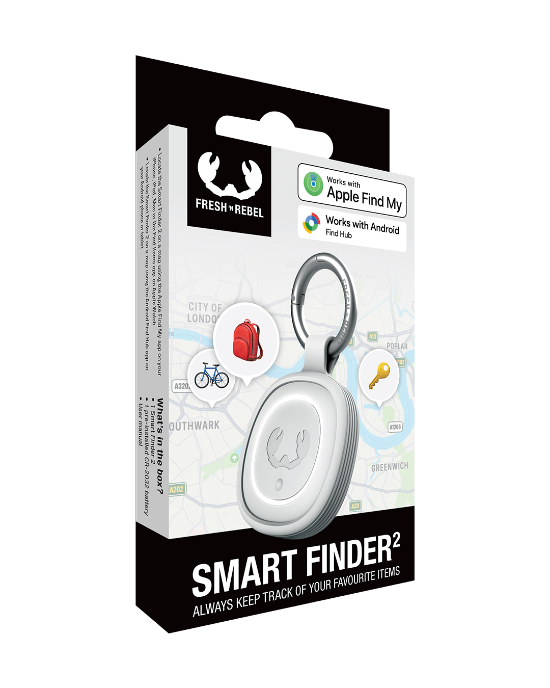

Ze hebben een nieuwe versie bij Action die werkt met iPhone en Google.
https://www.action.com/nl...resh-n-rebel-smartfinder/

Fresh 'n Rebel heeft ook een nieuwe tag; de Smart Finder 2. Ook €15
Geschikt voor Apple's Find My en Google's Find My (uiteraard niet tegelijk) en UWB.
UWB alleen i.c.m. Google.
Afbeeldingslocatie: https://freshnrebel.com/thumbnail/e3/84/ef/1768397217/8720249818281_11_1920x1920.png

Piet91 schreef op vrijdag 13 maart 2026 @ 20:30:
Ziet er goed uit! Alleen zijn mijn ervaringen met FnR nou niet echt goed. Alle cards stopten met werken. En minimaal 1 tag is na batterij wissel niet meer te vinden in de app.

naizzen schreef op zaterdag 14 maart 2026 @ 11:55:
Ze staan in dit topic inderdaad niet goed bekend.
Maar wel goed teken dat er meer (goedkopere) trackers komen met UWB.
Doe zelf niets met UWB want telefoon ondersteunt het toch niet.
Ze hebben "UWB" verwijderd van de site. Hier hebben ze 'm ook getest en konden ook geen UWB vinden.

Ja idd, maar nu hebben ze sinds een tijdje 'nieuwe', namelijk voor iPhone én Android, niet meer apart: https://www.action.com/nl-nl/p/3221957/fresh-n-rebel-smartfinder/. Zouden die beter werken? En hoe kan het toch dat een redelijk oude technologie (want bestaat toch wel enkele jaren voor het grote publiek) zo absurd slecht werkt? Hoe werkt dat dan? Dat iedereen z'n smart finder na een paar weken weg pleurt of maar uit wanhoop elke keer nieuwe koopt of de batterij vervangt? Dat is ook geen doen.
Binnenkort ga ik op vakantie, denk dat ik er ook maar van af zie want de keren dat ik het eindelijk weer eens nodig had omdat ik m'n sleutels kwijt ben, werkt het niet.
Waarom drie trackers die samen 15 euro kosten bij Action slechter werken dan één tracker van 35 euro,? Ja dat is onbegrijpelijk ;)

Nee, dat is niet wat ik bedoel. Voorheen verkochten ze aparte trackers. Een voor iOS, een voor Android. Nu hebben ze 1 tracker voor beide besturingssystemen. Waar jij het over hebt is simpelweg een bundel, soort van 'bulkinkoop'. 3 halen, minder betalen.

Anonymoussaurus schreef op dinsdag 25 augustus 2026 @ 15:48:
Gewoon stoppen met goedkope bagger kopen bij Action of Ali (zeker als al meerdere mensen de ervaring hebben gedeeld dat het troep is).
Hier trackers van Motorola en Chipolo. Motorola voor de fietsen.
Nou heb ik die nog niet zo lang, dus over duruzaamheid kan ik nog niet veel zeggen. Maar ze doen het perfect, worden aan de lopende band opgepikt als de fiets ergens in de stad, bij het staion of zelfs de manege staat geparkeerd (fietsenstalling relatief klein, vooral langsloop van mensen die met de auto komen of met een paard lopen).
Chipolo aan de sleutelbossen. Dat had ik iets meer dan een jaar geleden eerst met FnR van de Action geprobeerd. Na nog geen maand viel het al uit zowat uit elkaar en na 2 maanden al batterij leeg (en daarna niet meer aan de praat kunne nkrijgen). Inmiddels hebben we de Chipolo's bijna een jaar, en ze werken gewoon nog perfect, ondanks dat ze in broekzakken of handtassen rond hangen.
Ja, misschien heb je mazzel dat die nieuwe FnR ietsje beter is gebouwd, maar ik neem de gok niet meer .
