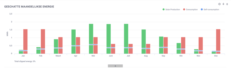

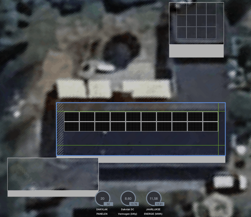

Ik kom er niet meer uit en wil graag jullie mening horen over mijn idee om zonnepanelen te plaatsen op mijn complexe dak. Ik heb al heel wat fora uitgeplozen en heb mijn dak al gemoduleerd in de solar edge designer en in de bunny (SMA) portal.
Foto's
Afbeeldingslocatie: https://tweakers.net/i/hDisrmN7X29e6lQBv1ckteVP_dQ=/x800/filters:strip_exif()/f/image/0ddnFKP6UdnTNMKT9ezoNMRj.png?f=fotoalbum_large
Afbeeldingslocatie: https://tweakers.net/i/GSpWeV5DswdTzwNN2wnobnxf1kM=/800x/filters:strip_exif()/f/image/iusbkwyo2CFl0hzbHM9QW4zG.png?f=fotoalbum_large
Afbeeldingslocatie: https://tweakers.net/i/6ARs-Mg69cmDoWqQESZpdSD8PX4=/800x/filters:strip_exif()/f/image/1hJBEz1FAkrh4W6SJnBO7uIT.png?f=fotoalbum_large
Afbeeldingslocatie: https://tweakers.net/i/WnBlAvo9CHUtS8s_CZYOpPRzh7s=/800x/filters:strip_exif()/f/image/d7X4BVi7SbgUxAi4GUaIZDLw.png?f=fotoalbum_large
Afbeeldingslocatie: https://tweakers.net/i/nlzTxlCNGY4mJFb2E5I6QxhxU2o=/800x/filters:strip_exif()/f/image/kerN7QsPWLVqjt97jvulCaTx.png?f=fotoalbum_large
Beschikbare (dak)ruimte
  • Er zijn 2 schuine daken met een helling van 20graden. Verder is er nog een verlaagd platdak (woonkamer en slaapkamers) en een carport.
  • De schuine daken zijn om het zuidoosten (40graden) en het noordwesten.
  • Het dak van de slaapkamer en woonkamer lijken mij niet geschikt voor zonnepanelen ( er is staat schoorsteen en de schaduw die ontstaat van de schuine dak zorgen voor veel schaduw).
  • Daarom wil ik me focussen op:
    - schuindak#1: op zuiddoost met een oppervlakte van 6,34m x 5,7m.
    - schuindak#2 : op noordwest met een oppervlakte van 19,5m x 5,7m
    - carport: met een oppervlakte van 10m x 4m.
Schaduw
  • De 2 schuine daken hebben geen last van andere gebouwen of bomen.
  • De carport start dicht tegen de tuin van de buren en bij lage zon (zonondergang) verwacht ik wel wat schaduw van struiken.
Jaarverbruik
  • Nog geen duidelijk beeld. Sinds dit voorjaar zijn we gasloos. Er is een warmtepomp, we koken elektrisch en hebben een electrische auto. Dit voorjaar wordt het dak vervangen en geïsoleerd en wordt er nog een zonneboiler met zonnecollectoren geplaatst. Gedurende de winter tikte we we een verbruik aan 55KWh per dag (zonder dak isolatie)..
  • Als ik dit een beetje doortrek zou ik op 12500kWh per jaar uitkomen.
Huidige elektriciteitsaansluiting
  • Aansluiting is: 3 fase 25A
  • Volgens mij mag ik dan 3x16A aansluiten
  • Indien noodzakelijk kan ik de meterkast, 3fase bedrading etc nog aanpassen.
Budget en doel
  • Budget is rond de 10k
  • Mijn belangrijkste doel is om een optimaal systeem te hebben om het stroomverbruik + investeringskosten zo laag mogelijk houden.
  • Mogelijkheid om in de toekomst een thuisaccu aan te sluiten.
Wie gaat het project uitvoeren
  • Zelf. Ik heb al eerder zonnepanelen aan gesloten.
Bijhouden van data
  • Ja. Ik lees momenteel al de slimme meter uit.
Reeds verkregen offertes
  • Mijn originele plan in 2023 was om totaal plm36 panelen te plaatsen. Op beide schuine daken 12 panelen elk en de rest de carport in een NO-ZW opstelling. Ik had me gefocust op Jinko panelen (435Wp) met enphase IQ8MC. Omdat het dak verleden jaar niet vervangen is, moest dit plan in de ijskast.
Regio
  • De Bossche bollen streek
Dilemma’s
  1. Enphase: Is enphase met Jinko nog steeds een goed keuze. Ik las wat complicaties van dit paneel in combinatie met enphase.
  2. Is het waard om de IQ8MC te kiezen ipv IQ8+. Het scheelt 10,- per micro-omvormer, maar voor 30 panelen is het toch serieus geld.
  3. SolarEdge: Gezien de ligging/ schaduw: is SolarEdge misschien beter/efficienter dan enphase?
  4. Solar Edge: is het efficiënter om 3 omvormers te gebruiken (voor elk dak 1) of 1 centrale omvormer (voor alle 3 de daken)?
  5. SolarEdge: Is het zinvol om SolarEdge optimizers te gebruiken in mijn situatie (geen bomen)
  6. Wat is momenteel een goed paneel? Verleden jaar waren de Jinko panelen erg goed (Tier1) maar ik lees wat over de andere diode (1ipv2). Ik zie veel Aiko panelen op internet maar kan er weinig recensies van vinden.
  7. 5. Thuisaccu. Waar kan ik het beste rekening te mee houden? Ik denk dat er een hele kleine kans is dat ik hetzelfde merk voor omvormer als thuisaccu zal uitkomen. De kans dat dit 2 losse systemen is veel me aannemelijker.

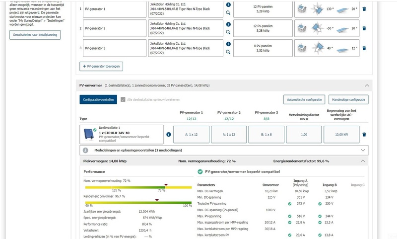

@migjes en @bornhero Dankjewel voor jullie uitgebreide antwoord. Wat een interessant alternatief, zo had ik er nog niet naar gekeken. Vooral het idee om het platte dak te vermijden omdat bevestiging op een plat dak een stuk duurder is.
Met het meerendeel van de panelen op op NW ben ik alleen een beetje bang dat de opbrengst erg laag blijft in de winter omdat de zon dan laag staat en nauwelijks op het NW schijnen. Ik zal dit eens gaan bekijken in de solaredge designer. Mijn 2 schuine daken liggen al gauw 15 meter uit elkaar ik verwacht dat het stroomverlies een beetje te groot wordt om alles naar 1 omvormer te krijgen.
Ik wil eigenlijk wel mijn panelen afzonderlijk blijven monitoren en neig daarom toch wel naar de solaredge. Ik heb me nog nooit verdiept in de Gyrowatt die jullie voorstellen, maar mr google laat zien dat dit systeem niet per paneel monitor. Ik vind het wel een veilig idee om te weten wat ieder paneel doet. Hebben jullie goede ervaringen met dit merk?
Mijn budget is vooral om de zonnepanelen te installeren. De thuis accu zit nog niet in dit budget. Ik wilde eerst de panelen aanschaffen en dan volgend jaar bijvoorbeeld pas de thuis accu aan te schaffen.
Dan nog een laatste vraag over de thuis accu. Ik zou verwachten dat dit 2 losse systemen zijn. De zonnepanelen pompt stroom in mijn huis en de thuisaccu verzorgt het laden en voedt een deel van mijn groepen. Moet ik nog rekening houden met meterkast en/of omvormer?

2x een mpp, waarom dat zo is?
goede vraag, en ik heb eigenlijk geen idee waarom dat zo is.
weet wel waar voor ze dienen.
solaredge/micro/optimizers die hebben een mpp per paneel. (soms per 2 panelen of 4)
string omvormer zetten meerdere panelen serieel op een grote mpp.
en omvormers van 3kW en groter die hebben bijna allemaal 2x een mpp.
per mpp kun je heel tof verschillende richtingen aan (pas op met solaredge, meerdere optimizers nodig per richting anders werkt het niet goed.).
of een string met 250Vmpp maken en 1 met 375Vmpp (dus verschillend aantal panelen.
(op 1 mpp kun je ook 2 stringen parallel maken, maar dan wel zelfde aantal panelen serieel.)
een voorbeeldje wat zou kunnen op jouw dak:
1x12x430Wp op schuindak2 op mpp1.
2x12x430Wp op schuindak1 op mpp2.
dit geeft je 3x12x430Wp= een ruime 15kWp ;)
en ja geen probleem dit kun je op een 3kW omvormer hangen zoals deze:
https://www.winkelman-zon...ase-omvormer-hybride.html
zelfs met slecht weer, volle bewolking dan leveren de panelen nog steeds stroom, dit zal rond de 2000W zijn.
en is dus voldoende om je accu te vullen.
(maar een iets wat zwaardere omvormer, ja ik zou het ook doen hoor, niet speciaal nodig voor de opbrengst wel voor de bloeddruk van de gebruiken, zien aftoppen kan slecht zijn voor de bloeddruk.)
430Wp geeft 430W bij volle zon bepaalde temperatuur en de zon er recht op schijnend (dit gebeurd maar een paar uur per jaar).
430Wp geeft 70-90W bij bewolking bepaalde temperatuur met weerkaatsen licht van de wolken dus richting die ze op kijken maakt niet veel uit. (dit gebeurd maar een paar uur per jaar).
3x12x70W=2,5kW, dus de 3kW omvormer draait gewoon lekker met bewolking.
hoe zwaar moet dan de accu zijn?
kijk niet naar je jaar gebruik, je kunt geen accu betalen om stroom in de zomer op te slaan voor de winter.
kijk naar stroom gebruik per dag in de zomer.
voorbeeld van mijn huis: 10kWh per dag.
50% van het gebruik word nu rechtstreeks van de zonnepanelen in huis gebruikt, dus geen accu voor nodig.
dat maakt een accu van 5kWh voldoende.
genoeg Wp, dus elke dag komt de accu wel weer vol, maar neem iets marge en dan is een 10kWh accu ook wel te doen. (schuif hier een beetje naar eigen inzicht, dit komt niet zo nauw)
misschien moet jij eens een berekening maken via winkelman of andere leverancier van dit plan hier boven, wat het zou kosten om dit boven staande plan uit te voeren.
dit lukt misschien inc accu wel voor een bedrag van 10k€ :?

Wat ik wel belangrijk vind (ja, ben een techneut :) ), is de keuze van de omvormer: string, optimizers of micro omvormers of concreter Enphase VS solaredge vs gyrowatt. Mijn panelen komen op een stalen dak met eronder heul veel isolatie. Hieronder zijn mijn slaapkamers. Dus ik vind veiligheid dus belangrijk. Ik ga al glas-glas panelen nemen en alles goed aarden is ook een no-brainer.
Zouden jullie met 15panelen op ZO nog steeds voor een string|omvormer gaan?
En maken het aantal dioden op een paneel nog uit bij een string omvormer of is dit voornamelijk van belang voor de Enphase?
1fase string omvormer heeft een max van 12 panelen per mpp serieel.
(je kunt dan 2x parallel doen, dan heb je dus 2x12 panelen per mpp voor een totaal van 36 b.v.)
3fase sting omvormer heeft een max van 22 panelen per mpp.
(je kunt dan 2x parallel doen, dan heb je dus 2x22 panelen per mpp voor een totaal van 66 b.v.
maar dan is je dak te klein.)

3 fase Tripower 10.0 hybrid (batterijomvormer) SMA doet aan polystring
Afbeeldingslocatie: https://tweakers.net/i/zmiHubkuk0hsQzLCVObQPQrlqcc=/800x/filters:strip_icc():strip_exif()/f/image/CW5uaofiCfsi97RxBwGL3qQ3.jpg?f=fotoalbum_large
of een gewone triipower stp 10.0:
Afbeeldingslocatie: https://tweakers.net/i/4wY4LtdlfXkvvZUrUDqhXX2ipK4=/800x/filters:strip_icc():strip_exif()/f/image/WXVo5AKOTOe1y1SzCTTMuNqy.jpg?f=fotoalbum_large

  • AUijtdehaag
Die je laat zien is een tripower (blauw) Dat is een 3-fase omvormer.
Een overzicht van alle omvormers vind je hier
https://files.sma.de/assets/279075.pdf
Of kijk hier
Het grote SMA topic
Je kan inderdaad een 3-fase hybride omvormer plaatsen en een 1-fase normale stringomvormer
De HM 2.0 (home manager) is een dure kWh meter die beide systemen uitleest en de hybride batterij omvormer daarop aanstuurt.
Slimme meter saldeert tussen de fases dus het totaal plaatje is alleen wat telt.
Aan de kant van de omvormer worden sunclix pv stekkers meegeleverd (geen gereedschap nodig, behalve kniptang en striptang)
Aan de kant van de panelen heb je wel mc4 nodig (+ mc4 tang)
