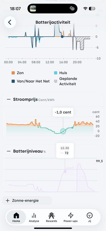

Nou, de homevolt heeft niet volledig geladen. Mijn SolarEdge gaat uit (want negatieve energie). Blijkbaar blijft de homevolt wachten op zonne-energie overschot. Nu zit de batterij voor 91% vol. Toch zonde. Met de laagste negatieve stroomprijs (-€0,01 cent 15:30 - 15:45) zat de batterij ‘nog maar’ voor 72% vol.

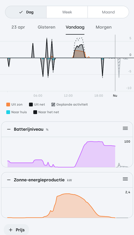

@Backpacker - is de homevolt nu slecht geoptimaliseerd voor negatieve energie prijzen, met name als de omvormer uit staat?
Afbeeldingslocatie: https://tweakers.net/i/oB9EERMsuGmEwAeZWk9YT0oX03I=/x800/filters:strip_exif()/f/image/b6QmOkfL7svJhC9d9xaVehkq.png?f=fotoalbum_large

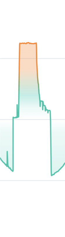

Ook gek net. De homevolt met lekker laag laden deze middag. Wilde volgens schema slechts 150w uitsturen deze avond 2u lang. Toch volgens verwachting leeg te zijn morgen ochtend. Slechte aansturing?
Afbeeldingslocatie: https://tweakers.net/i/hjyFlWA9WvKXZZodIx17fy4inyk=/x800/filters:strip_exif()/f/image/cNDA05caRAxytMnX6telHdAg.png?f=fotoalbum_large
Dan maar even forceren:)

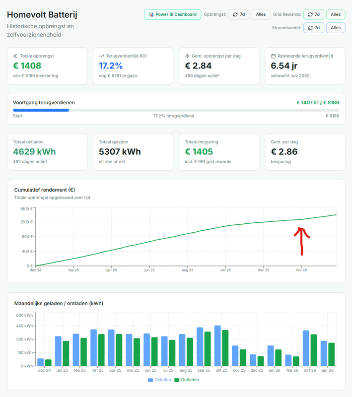

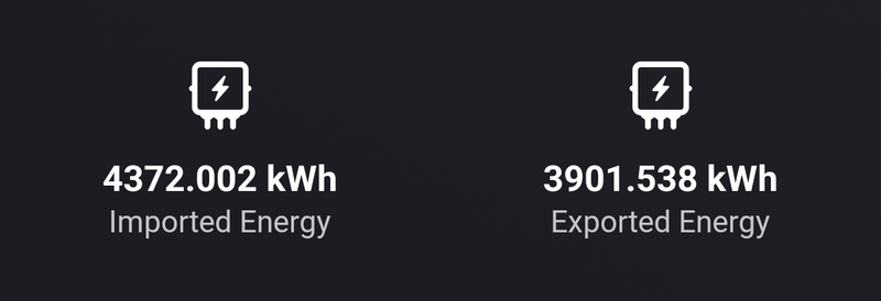

Het systeem draait hier nu bijna een jaar. Interessant dat het totale efficiëncy slechts 89% is.
Berekend op basis van volledig gebruik, inclusief standby, laad / ontlaad verliezen:
Afbeeldingslocatie: https://tweakers.net/i/1DZ9_VSK5xODtfI2v1CYVXm2UUg=/800x/filters:strip_exif()/f/image/OVs4RFv1mtTBzk7ErHTiFhPU.png?f=fotoalbum_large

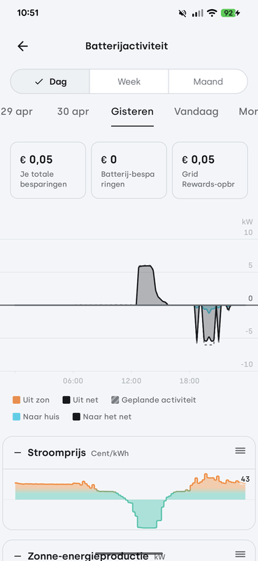

Hmm, vandaag weer aardige negatieve prijzen en een lege homevolt.
Mijn zonnepanelen gaan uit met negatieve prijzen maar de homevolt blijft wachten op ‘zonnestroom’, hij denkt niet ik ga volle bak laden met negatieve prijzen. Ik zie dat hij wel load balanced samen met de tesla, maar ik vind de homevolt errrrrg passief met overschot laden (overschot op L1 L2 & L3 bedoel ik, niet de solar)
@Backpacker hoe zit dit nou precies?
[ Voor 7% gewijzigd door Timothi op 01-05-2026 16:52 ]

Dat gaat bij mij wel goed, Solaredge panelen gaan uit als de prijs negatief is en als de stroomprijs het meest negatief is gaat de homevolt vol laden.
Afbeeldingslocatie: https://tweakers.net/i/oKOXAB8_lyL9pxeeUDej1_xXEX8=/x800/filters:strip_exif()/f/image/yZrPofMLhr7R18NOIFG1j51i.png?f=fotoalbum_large
Afbeeldingslocatie: https://tweakers.net/i/dLlA102Z-WUPqz6Hal0ZDFKlMUQ=/x800/filters:strip_exif()/f/image/HyObprSYvic1kONtOCcoXDYW.png?f=fotoalbum_large

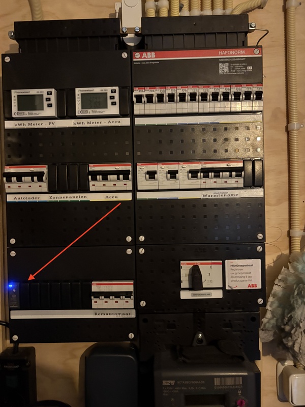

Hebben jullie 1 of 2 van deze voedingen in jullie groepenkast waar de peil naar wijst?

Boest schreef op woensdag 6 mei 2026 @ 08:59:
Afbeeldingslocatie: https://tweakers.net/i/4cGA0oh5iCkW0S3kD87CtacjSrA=/x800/filters:strip_icc():strip_exif()/f/image/wgiE3ztTwx5VZMlWNoSY7QKe.jpg?f=fotoalbum_large
Ja, maar geen idee wat het doet ;-)
maar omdat we hem beiden hebben denk ik dat het een 5volt uitgang is die iets van de homevolt voedt.
[ Voor 7% gewijzigd door Gies123 op 07-05-2026 18:53 ]

Gies123 schreef op donderdag 7 mei 2026 @ 18:47:
Het voedt de CT klemmen.

Vanaf 26 april heeft mijn homevolt geen bal meer gedaan.....
Afbeeldingslocatie: https://tweakers.net/i/ECHwy9AQnWfYL2EV__ON2nywamM=/800x/filters:strip_exif()/f/image/N9urha4HCEqCQpWN6eubVUdj.png?f=fotoalbum_large

JackBol schreef op dinsdag 12 mei 2026 @ 08:36:
Een resetje wil dan soms wel helpen. Wel fijn dat je zo snel een notificatie van de Tibber app hebt gekregen :+

Afbeeldingslocatie: https://tweakers.net/i/nQWEs3OC5xOaAuYKSKVDYVXP1DE=/x800/filters:strip_exif()/f/image/Y4RmKEh8Ysca9lVALzGZkEO3.png?f=fotoalbum_large
Jullie ook een leeg schedule?

  • JackBol
JackBol
Security is not an option!
In de web interface is alles leeg, in de tibber app staat dat 12:45 het laden zou moeten beginnen ☹️
  • JackBol
JackBol
De batterij is nu aan het laden maar er is geen laadschema 🫤

JackBol schreef op dinsdag 12 mei 2026 @ 12:38:
Hier ook aan het laden, dus blijkbaar wordt hij niet meer aangestuurd op basis van dit schema. Enfin, hij doet het hier (gelukkig) gewoon goed ;)
Homevolt dashboard

  • Registratie: Maart 2018
  • Laatst online: 24-09 22:46
Homevolt dashboard

Ik ben benieuwd of meer Homevolt-gebruikers dit herkennen.
Ik heb afwijkingen tussen de Homevolt-ct meters en mijn P1-meters.
Tijdens het testen viel mij iets op. Als ik de CT-klem met label L3 van de netmeter loshaal, valt in Homevolt niet L3 weg maar L2. Hetzelfde gebeurt bij de zonnepanelenmeter. Daarnaast zie ik bij een belastingstest met de jacuzzi (~1,6 kW) dat de P1-meter het verbruik op L2 ziet, terwijl Homevolt dit op L3 laat zien.
CT-richting gecontroleerd en CT2/CT3 omwisselen maakte het alleen maar slechter.
Zijn er meer mensen die dit herkennen of kan iemand verklaren waarom Homevolt een andere fase laat zien dan de P1-meter?

Boest schreef op woensdag 17 juni 2026 @ 14:53:
De rest is misschien gedaan om een rechtsdraaiend veld te krijgen. Terwijl heel je huis links draait.
Als je de CT spoelen wisselt, heb je dan ook de meetpunten van de spanning omgewisseld?
Anders krijg je U2xI3, dat wordt het inderdaad slechter.

Dapdodo schreef op woensdag 17 juni 2026 @ 21:29:
Dat verklaart mogelijk waarom het slechter werd toen ik CT2 en CT3 wisselde, maar dat is eigenlijk niet mijn vraag.
Mijn vraag is vooral of meer Homevolt-gebruikers zien dat de faseweergave niet overeenkomt met de P1-meter. Bij mij verschijnt een belasting op L2 volgens de P1 als L3 in Homevolt. Daarnaast valt bij het losnemen van CT L3 niet L3 weg maar L2, zowel bij de netmeter als bij de zonnepanelen ct klemmen van de Homevolt. Ik ben benieuwd of anderen dit herkennen of dat dit specifiek mijn installatie betreft.
En of jullie ook een afwijking hebben tussen wat de Homevolt meet of je P1 meter.

Boest schreef op donderdag 18 juni 2026 @ 13:40:
Zou kunnen dat dit gedaan is omdat de HomeVolt een rechts draaiveld wilt en jouw huis een links draaiveld krijgt vanaf de netbeheerder. Zou ik overigens slechte kwaliteit vinden, maar verbaas me er niet meer over.

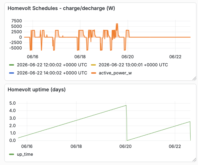

Twee dagen geleden is de homevolt er weer eens random mee gestopt.....
Afbeeldingslocatie: https://tweakers.net/i/HgO5lJCMcSl7ZGrzDpzhT5VCQvk=/800x/filters:strip_exif()/f/image/s8X8pz7WRo6PbmlCi4gYflSl.png?f=fotoalbum_large
  • JackBol
JackBol

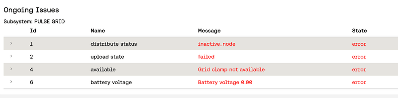

Hij is de verbinding met de grid pulse clamps kwijt :(

Balen! Is de Wifi verbinding wel stabiel? Misschien laden schema's niet in omdat hij connectie kwijt raakt? Volgens mij werkt de 4G verbinding überhaupt niet meer namelijk.
Overigens is die charge/decharge grafiek wel mooi die je hebt? Heb je die in Home Assistant zitten? Kun je daar code van delen? :-)

Al3xand3R360 schreef op maandag 22 juni 2026 @ 15:55:
Zit in grafana, de bron is een externe kWh meter.
Waar zie je dat? In de webinterface? Want volgens mij had ik dat gecheckt en is het bij mij nog wel verbonden. Ik zie in ieder geval wel dat hij bij mij wat zonne-energie opslaat. Maar momenteel is de batterij 33% vol, terwijl we vanavond 80+ cent hebben om netjes op terug te leveren.

  • JackBol
JackBol
GuiltyNL schreef op dinsdag 23 juni 2026 @ 16:51:
Afbeeldingslocatie: https://tweakers.net/i/SjMHphih5AP8MGqWlP5pZv-bqXw=/800x/filters:strip_exif()/f/image/jKppq47HTuEbfXaaGlBQgSq7.png?f=fotoalbum_large

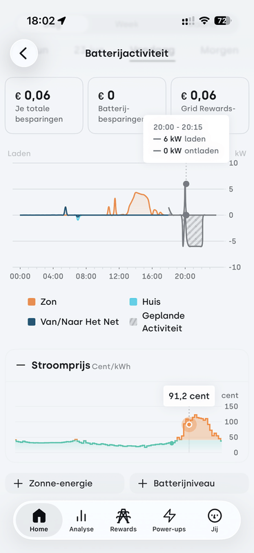

Hij doet het bij mij nog steeds niet goed. Hij laadt alleen op met zonnenergie en zit op dit moment op 37% lading. Terwijl hij straks 110 cent per kwh kan verdienen.
Tibber heeft nog niet gereageerd en ik ben hem nu wederom handmatig aan het opladen. Erg kwalijk.

Ik merk dit ook, alhoewel ik voldoende panelen heb om de homevolt te vullen.
Maar er wordt ook van het net geladen. Er staat gepland om met 91 cent alsnog vol te gaan laden, erg raar. Bij jullie ook?
Afbeeldingslocatie: https://tweakers.net/i/5GiCpmiEnXlJ7f__wc-Uo5oI53s=/x800/filters:strip_exif()/f/image/JHJ1TTyADf4jeYLGo012q4KJ.png?f=fotoalbum_large
