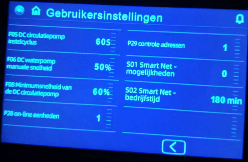

Wat houdt smart net bedrijfs tijd in,bij instellingen? (Min)
  • LuckyArrows
  • Registratie: Maart 2024
wp.mol schreef op zondag 26 januari 2025 @ 11:15:
Kan je koppelen met je zonnepanelen dacht ik. Als de zon schijnt dat je warmtepomp dan je buffervat en of je boiler kan verwarmen op zonne-energie.

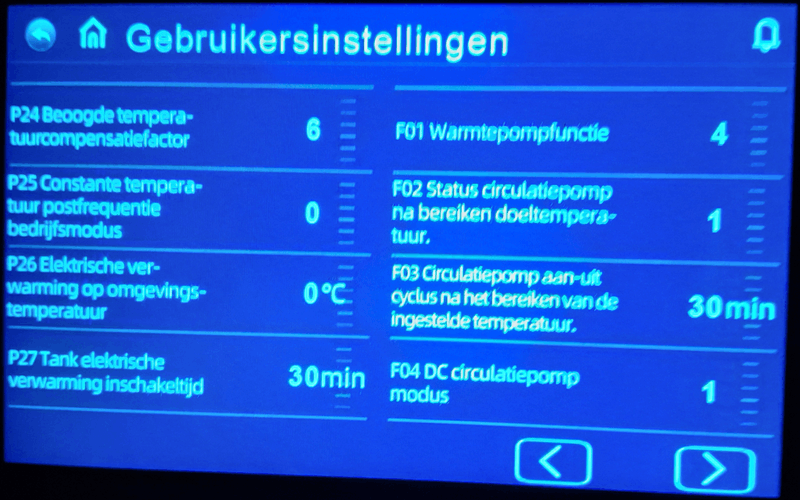

Dus bij jouw staat de display op 40° ingesteld? Of staat deze op 35° en je krijgt 40°?
Stel de parameters van stooklijn zet je op 7 beoogde temperatuurcompensatiefactor en temperatuurpunt op 22.
dan hoort WP zijn aanvoer temperatuur naar 32 ° graden te brengen bij buiten 5°. WP gaat dan rustiger draaien en zuiniger in gebruik. Nu doet de WP het op retourtemperatuur hij gaat dus zuiniger draaien bij 32° retourtemperatuur en aanvoer is dan +/- 37 of zelfs 38°. Maar dan is je verbruik veel hoger dan de bedoeling!
Nu heb ik het al geprobeerd met 5° minder dus 27° dan denk je krijg 32° maar dat gaat dus niet altijd op. WP gaat niet naar de 27° retour maar dan weer 24° en dan 26° aanvoer wordt wel 32° maar hij gaat dus niet zuiniger draaien.
Het is mij in de vele pogingen maar 4x gelukt om stooklijn te draaien en dan een constante warmte te krijgen. Dan is het gelukt gaat hij weer ontdooien, dan werkt stooklijn echt niet meer. Dan denkt WP ja het is nu 15° je hebt geen 32° nodig maar 29° 8)7
Dus doe het nu handmatig temperaturen -4 tot 5° zet ik op 35° ( is 40° haalt hij nu niet |:( ) 5 tot10 op 32°. hoger temperaturen 30° .
Stooklijn kan je gewoon 2 a 3 KWH schelen dat is in de maand +/- 75KWh Vind ik zonde is toch 3 dagen gratis stoken _/-\o_ :)

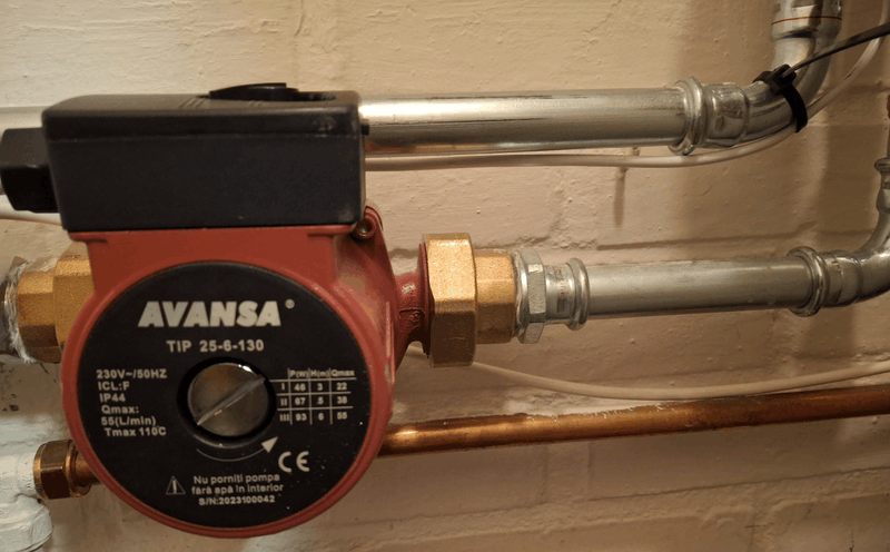

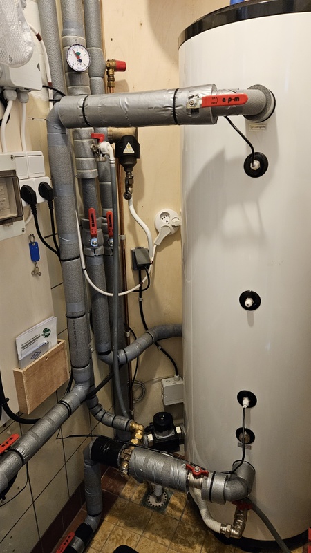

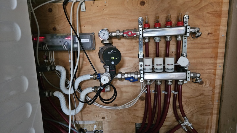

Ik ga morgen uitleg geven met wat foto's van de installatie, zelf aangesloten.
  • wp.mol
  • Registratie: September 2024
  • Laatst online: 10-09 17:41
Ik werk met een zoneregeling, endat gaat als volgt.
De warmtepomp is aangesloten op het buffervat met de leidingen van 28mm,aanvoer en retour. De pomp staat bij mij op aan uit bij het bereiken van de ingestelde temparatuur van 40gr.
Van het buffervat naar het systeem is het aangesloten met 22mm leidingen aanvoer en retour, tussen de retour leiding en het buffervat zit ook pompje die konstant werkt
De aanvoer en retour gaan ook naar de verdeler van de Vloerverwarming, de verdeler wordt aangestuurd door de zoneregeling zie foto. De zoneregeling wordt aangestuurd door twee thermostaten een van keuken en een van de kamer.De zoneregeling zorgt er voor dat bij vraag de pomp bij de vloer verwarming aan gaat.
Zodat bij vraag die ruimte verwarmt word.
Op deze manier heb ik in 2024 op nul kosten gedraaid.
Maar het moet anders kunnen, zonder die vloer verdeler. Hoop als het bij jouw goed is ,om dan de gegevens uit te wisselen
Waarom draait deze constant? Staat er radiatoren open om je ruimte waar geen thermostaat aanwezig is? Of een bypass. Begrijp niet waarom deze niet op thermostaat aan staat?
Ik wil of krijg straks dus ook WP aangesloten op buffervat extra pomp op retourleiding, alleen deze wordt aangesloten op kamer thermostaat. Pomp gaat aan leiding wordt warm en laat de vloerverdeler op 28° aangaan doormiddel van pompschakelaar. Pompschakelaar in de zomer zorgt er voor dat pomp 1x per 24 uur aan gaat.
Nu wil ik nog bekijken hoe ik 2 andere ruimtes ook kan verwarmen, doe ik dit gelijk met woonkamer of zet ik hier een extra thermostaat. Maar dan gaat ook de woonkamer meedoen zie eerder beschreven.
Ik wil straks woonkamer verwarmen 20° Vloerverwarming. heeft eigenpomp.
Garage ruimte soms verwarmen als ik daar wil darten met vrienden hier een eigen thermostaat kraan die ruimte vorst vrij houdt en indien ik wil darten opwarmen naar 18° 10m2 ruimte. radiator met handbediende thermostaatkraan.
Dan 2 slaapkamers open dichtradiator constante temperatuur van +/- 18°
Indien ik de garage en de 2 slaapkamers op zone thermostaatkranen laat werken en dan de circulatiepomp aan laat springen gaat deze verwarmen maar ook dan de woonkamer gaat verwarmen.
Denk jij dat ik dit anders kan aansluiten. Hoe kan ik dit meest efficiënt aansluiten. Dus warmtevraag alleen woonkamer vloerverwarming warmte.
Warmte nodig garage alleen circulatie pomp en overige dicht.net als slaapkamer.
Kan je alles aansluiten op thermostaatkranen met temperatuur voelers???

@wp.mol Heb je meer info over je verdeler? Zo'n soort mengkraan heb ik nog niet eerder toegepast zien worden op een vloerverwarmingsverdeler.
Als badkamer en hal een thermostaatkraan hebben, dan kunnen die dus dichtlopen -> er zou een bypass moeten zijn voor die afgiftepomp.
Op vaste temperatuur (40 graden?) draaien is in de praktijk nooit zuinig voor een warmtepomp. Liever twee uur op 35 graden dan 1 uur op 40, als de buitentemperatuur het toelaat.

Kijk even bij de Warmteservice op vloer verdeler en zoneregeling. En pompjes van Honywell.

@wp.mol Je hebt een Grundfoss en OEG pomp, de actuatoren zijn misschien van Honeywell :)
Ik zie bij Warmteservice een heleboel verdelers, maar niet één met jouw 4weg-mengconstructie. Heb je een link, merk en/of type?
  • wp.mol
Die blauwe doppen gaan er af en de motortjes van honywell komen er voor in de plaats. En worden aangesloten op de zoneregeling. Afbeeldingslocatie: https://tweakers.net/i/K2aHA4-oTq3QHqjDSYOXcStOFzc=/x800/filters:strip_icc():strip_exif()/f/image/NdAwlF13cyYwuYLiU6VY2FDO.jpg?f=fotoalbum_large

Afbeeldingslocatie: https://tweakers.net/i/1LE-EFpZJyzNFV1LzG5UlryMyAg=/x800/filters:strip_icc():strip_exif()/f/image/5aiwoiLqOSvn6bVuc4DRWPoE.jpg?f=fotoalbum_large
  • Proton_
  • Laatst online: 11-09 19:38
Proton_
Team Welles
@wp.mol Had je die verdeler maar. Dan werd er niet gemengd en was ontluchten makkelijker :)
Het gaat mij dus om de mengconstructie onder de pomp, waar bij jou geen thermostaatkraan zit maar een vast instelbare mengverhouding.
Met de vierwegkleppen die ik gezien heb zou dat betekenen dat je aanvoer en retour verwisseld zijn.

En dit zijn m'n parameters:
Afbeeldingslocatie: https://tweakers.net/i/YK2_r8j--K9wpDAAjS-pQUKBcOg=/800x/filters:strip_exif()/f/image/DuHPfVQlTekPlmXBRJF7pFcT.png?f=fotoalbum_large
Afbeeldingslocatie: https://tweakers.net/i/bXd8xjaavj5g0T-C3WPRj9YjcmY=/800x/filters:strip_exif()/f/image/OnY1MmTvSTcHCBLapnERznSY.png?f=fotoalbum_large
Afbeeldingslocatie: https://tweakers.net/i/D5gEfXu1lECzjHPK1HMt_z_Rm9k=/800x/filters:strip_exif()/f/image/bmA0I0h0lYSyb8uo8nAupW2N.png?f=fotoalbum_large
Afbeeldingslocatie: https://tweakers.net/i/6NE9Al7nZkqA8PyURKwbUv_qWe4=/800x/filters:strip_exif()/f/image/VKeA6es9QZ5FSKVaaAkdakb8.png?f=fotoalbum_large
Afbeeldingslocatie: https://tweakers.net/i/m4p2--SkKqRtLhwvuDNuM-Ztv-Y=/800x/filters:strip_exif()/f/image/5XckYE08xm6E58kL4N0DhrOr.png?f=fotoalbum_large

1000m3 gas zal je ongeveer 2300KwH alleen aan verwarmen kwijt zijn dit van oktober t/m april.
Parameters staan op fabriek instelling.
P01 = 2° deze naar 5°
P03 is 45° genoeg om te douchen? dan zo houden.
P05 is je verwarming radiatoren nu 35° krijg je woning met radiatoren niet mee warm zet deze op 45° dan wordt je water 50° draai de radiatoren dicht van alleen de gene die overbodig zijn. Boven dicht en kijken of beneden het warm genoeg wordt. Zo ja dan boven 1 voor 1 open die je belangrijk vind. Nog steeds warm genoeg kan je P05 naar 40°
P08 naar 0
P10 naar 70, nu gaat elke 45 minuten je WP in ontdooi stand en moet weer opnieuw beginnen.
P11 op -1
P13 op 20°
P16 op 5° nu gaat WP tot 17° ontdooien
P17 t/m P21 misschien dat iemand anders daar mee kan helpen dit moet ik nog uitzoeken.
P26 dit is een stroomvreter zet deze op -4° nu gaat hij al aan elke 30 minuten bij 0°.
P27 naar 60 ipv elke 30 minuten zie P26 is dan elke 60 minuten
F02 en F03 kom ik later op terug.
F08 50%
Kijk even of je met deze wijzigingen het wel warmer krijgt. Al wordt het straks wel wat warmer buiten. Wijzig zo snel mogelijk wel deze parameters.
Bij vloerverwarming kan instelling P05 35° genoeg om je woonkamer wel warm te krijgen.
Hoor van je

Ik heb je instructies gevolgd:
P01 = 5.
P03 = 45.
P05 = 45.
P08 = 0.
P10 = 70.
P11 = -1.
P13 = 20.
P16 = 5.
P26 = -4.
P27 = 60.
F08 = 50.
Ik heb de radiatoren op de bovenverdieping dichtgedraaid.
En m'n warmtepomp staat inderdaad op de slimme modus:

Ik heb het vermoeden dat m'n warmtepomp (of een circulatiepomp) het water door het huis pompt ongeacht of de thermostaat aanstaat, en dat de thermostaat is aangesloten op een andere circulatiepomp. De installatie maakt teveel geluid om te kunnen achterhalen of de circulatiepomp die is aangesloten op de thermostaat aangaat als ik de thermostaat hoger zet. Misschien heeft m'n installatie meer dan 1 circulatiepomp: zijn beide roodgekleurde dingen op de afbeelding een circulatiepomp?
Afbeeldingslocatie: https://tweakers.net/i/Ubt9zf6iSj-He7j-B00mSXWM5Dk=/x800/filters:strip_icc():strip_exif()/f/image/y7VWBNNMNYFSmXgXJyQvIxmi.jpg?f=fotoalbum_large
Ik heb de WP gekocht bij een aannemer. De installateur en de aannemer kregen onenigheid voordat de WP bij mij kon worden geinstalleerd, waarna de installatie 3 maanden vertraagde totdat de installateur aanbood de installatie te hervatten voor bijna 500 euro extra. Ik vond z'n installatieteam nogal nonchalant. Hij stelde voor om maar 1 van de 2 WPs te installeren en dacht dat het onnodig was, wat weinig vertrouwen geeft dat hij het perfect heeft aangesloten. Ook lagen er sigaretten op het dak waarop de warmtepomp is geinstalleerd en betrapte ik 1 van z'n werknemers erop dat hij met z'n volledige gewicht bovenop onze dure vriezer stond (die op kleine wieletjes staat en gelukkig niet is kapotgegaan).
Ik hoop niet dat dit een dramatische installatie blijkt te zijn en dat alles simpelweg op te lossen is met wat meer kennis en instellingen.
[ Voor 25% gewijzigd door welzinga op 18-02-2025 22:54 ]
  • LuckyArrows
Ja klopt dat je thermostaat eigenlijk een dom ding is. Deze geeft alleen een seintje aan je circulatiepomp van aan of uit. Deze doet niets met je WP.
Dus wat ik denk is dat je WP rond pompt en dan tevens ook je radiatoren verwarmd.
F02 mag je uit zetten dacht dat dit 0 is? Kan ook in de app smart life instellingen gebruikers instelling status circulatiepomp na bereiken doeltemperatuur op stop. Daar onder op 120 minuten.
weer afhankelijk is een optie maar dan moet je eerst weten met welke temperatuur bij 0 graden je huis warm blijft.
Maar draait je circulatiepomp continu?

Avanta is een pomp, andere is volgens mij een drieweg klep.

  • LuckyArrows
kijk even op app of je DC circulatiemodus op automatisch staat, dan moduleert je warmtepomp.
  • welzinga
  • Registratie: Juni 2024
  • Laatst online: 09-10 00:41
LuckyArrows schreef op dinsdag 18 februari 2025 @ 23:08:
Wat je kan doen, om te luisteren of circulatiepomp draait is door je WP even uit te zetten op je display. WP draait dan niet luister dan even of de Avansa wel draait. Draait hij dan je thermostaat ook even uit zetten draait hij dan nog draait deze continu. Draait je cp niet Temperatuur hoger zetten 22° dan moet cp gaan draaien.
Je thermostaat bepaald niets anders dan of je circulatiepomp aan of uit gaat. Hij regelt ook NIET of je kamer de temperatuur haalt waar je deze op heb ingesteld. Hoe warm het wordt bepaald je buffervat. Wat je thermostaat doet als je 20° instelt en het is 20° je cp uit gaat.
Dan moeten we nog uitzoeken waarom je WP warmte in je radiatoren pompt.
Betreft lawaai in je leiding moet nu minder zijn daar deze nu op 50% staat.
De DC circulatiemodus staat inderdaad op automatisch.

Het rode kraantje geeft aan dat hij het buffervat voor warm water( douch water) aan het opwarmen is.De 3 strengeljes die je
ziet in beeld, dan is hij elecktrich aan het verwarmen. Uitzetten dus.
  • LuckyArrows
Uitzetten dus, doe je via
P26 op -20
P27 op 60 minuten
Of is er nog een andere methode.
Zelf denk ik dat alles wel goed is aangesloten.
Kan zijn dat de voorrang regel niet klopt.
WP verwarmt 2 dingen je buffervat om je radiatoren te verwarmen
WP verarmt je boiler voor douchewater.
Bij deze ik ben geen CV monteur en of warmtepomp monteur. Heb me meer verdiept in de power World pomp en wel in de parameters.
Je hebt je WP de leiding aanvoer die naar binnen loopt, gaat naar de 3 wegklep. Deze klep geeft voorrang aan je boiler. Dus je boiler heeft temperatuur van na douchen 30°, instelling staat op 45°. WP gaat aan 3 wegklep gaat open naar je boiler. Boiler is op temperatuur +/- 45 minuten. WP gaat uit. En je 3 wegklep gaat open naar je buffervat ( dus standaard staat hij altijd open naar buffervat) en gaat deze verder verwarmen naar je ingestelde waarde +/- 45°
Dit hoort je WP te doen meer niet. Hij houdt je boiler op temperatuur en je buffervat let wel op je ingestelde waarde.
Nu komt het verwarmen van je woning:
Het enige wat je Avansa pomp doet is buffervat water door al je openstaande radiatoren laten stromen. Dus je 40 of 45 graden verwarmde water stroomt door je leidingen niets meer niets minder.
Ik weet niet of jouw thermostaat de juiste is die goed werkt op je aan uit ontvanger van je Avansa pomp.
Je hebt een AAN/UIT thermostaat nodig geen open therm. Dit systeem werkt niet met zelf lerende thermostaten. CV werkt met hogere temperaturen dan je warmtepomp. Daarom heeft een vloerverwarming voorkeur dit is een LT verwarming. Het is goedkoper stoken met een WP op constante temperatuur, overdag 20° nacht 19° is goedkoper stoken dan overdag 20° en in de nacht 17°. CV verwarmt in een uurtje 2 graden warmtepomp niet hooguit 1 graad per uur soms langer.
Heel simpel gezegd je thermostaat zorgt alleen maar dat je Avansa pomp gaat draaien doormiddel van de ontvanger die aangesloten is aan je Avansa pomp. Thermostaat geeft aan dat ruimte te koud wordt pompje gaat aan, warm water gaat stromen door je radiatoren. Deze geeft warmte af en woning wordt langzaam warm ( let wel op LANGZAAM WARM) Dan is ingestelde waarde bereikt voorbeeld 20° thermostaat gaat uit en pompje een seintje die gaat ook uit. ( Stel je wilt het 22° in huis hebben met 45° buffervat temperatuur kan het zijn dat je dit NOOIT haalt wil dit bereiken dan moet de WP temperatuur omhoog) Thermostaat regelt NIET je temperatuur van je buffervat! Dit moet je zelf regelen. ( later kan je dit via buitentemperatuur gaan regelen nu niet eerst zorgen dat het werkt)
Zelf denk ik dat er bij jouw 4 dingen fout gaat:
Thermostaat stuurt je circulatiepompje niet aan.( thermostaat vervangen voor een andere niet een zelf lerende, eenvoudig aan /uit en eventueel met wifi heb zelf easy comfort met wifi.
drieweg klep kan verkeerd staan, dus boiler aanvraag gaat klep op buffer en buffervat wil warmte gaat hij boiler verwarmen.
circulatie Pomp staat vast of voor je buffervat aangesloten niet na

Zo zit het drieweg klep staat altijd open voor verwarmen van het verblijf, en gaat pas dicht als de boiler vraagt.

driewegklep staat open op buffervat. Bij boiler vraag gaat deze om en verwarmd je WP je boiler. Zodra boiler warm is dan draait de klep weer open naar buffervat. CONTROLEREN

Afbeeldingslocatie: https://tweakers.net/i/HqZV3DeYsyXXDcm3xSTef6nZGcI=/800x/filters:strip_exif()/f/image/AKWkm8aQvcudEh3SC249FzfE.webp?f=fotoalbum_large
Zo moet het bij je zijn aangesloten, na circulatiepomp zijn vloerverdelers getekend dit zijn bij jouw de radiatoren.

  • LuckyArrows
ik zou circulatiepomp modus op automatisch zetten, en F06 F07 op 50%.
Status circulatiepomp na bereiken op stop!
Kijk nog even naar de tekening hoe de installatie hoort.
Kijk en loop je eigen installatie dan na, waar is het bij jouw anders dan je op tekening ziet.

De aannemer/leverancier van de installatie heeft ook aangegeven om parameter F02 op 2 te zetten, dus dat de WP circulatiepomp uitgaat wanneer de gewenste temperatuur is bereikt. Ik ga nog even afwachten en kijken of dit voorkomt dat de radiatoren warm blijven als m'n Avansa circulatiepomp uitstaat, maar dit lijkt het probleem niet op te lossen aangezien ik het een uur geleden heb gewijzigd, de radiatoren nog steeds warm zijn, en de temperatuur met een halve graad is gestegen.

De linker van de twee leidingen loopt naar de onderste aansluiting van de driewegklep (of vierwegklep, volgens het schema en de aannemer):
Afbeeldingslocatie: https://tweakers.net/i/b-2qyu-GG6rGV5ZIdiD1J00_tUo=/x800/filters:strip_exif()/f/image/vAIAUNdiGjrhNCOmgteEZrum.png?f=fotoalbum_large
En de rechter van de twee leidingen splitst halverwege af richting het expansievat en de radiatorleidingen, en loopt ook naar beneden en is daar aangesloten onderin zowel het buffervat als de hygiëneboiler:
Afbeeldingslocatie: https://tweakers.net/i/vywfBux7903f8pWnO37bl1z6zYo=/x800/filters:strip_exif()/f/image/FkA4CXaxNmiGg5nbWv5BKC8I.png?f=fotoalbum_large
Van de driewegklep is de leiding rechts aangesloten op de hygiëneboiler:
Afbeeldingslocatie: https://tweakers.net/i/JkdTwtkJqh4Dl4Y2oRPLf20nUI0=/x800/filters:strip_icc():strip_exif()/f/image/gwwYsAAETxsEY89EN79YgRsw.jpg?f=fotoalbum_large
En de leiding rechts van de driewegklep splitst naar het buffervat en de Avansa circulatiepomp:
Afbeeldingslocatie: https://tweakers.net/i/gE5_jCQNKozxKFmrLUFVy0WToBw=/x800/filters:strip_icc():strip_exif()/f/image/UHqlFhMPwiEdTwVFKCBZt4wx.jpg?f=fotoalbum_large
En de leiding rechts van de Avansa circulatiepomp is aangesloten op de radiatoren. De leiding erboven is de eerdergenoemde leiding die vanuit de warmtepompen via het plafond binnenkomt en afsplitst naar het expansievat en de radiatorleidingen. Ik vermoed dat de leiding van de Avansa circulatiepomp de aanvoer is (want deze voelt warm aan) en dat die erboven de retour is (want die voelt kouder aan):
Afbeeldingslocatie: https://tweakers.net/i/8d98OFj_QrpJaKnnrQf-3gkUZSg=/x800/filters:strip_icc():strip_exif()/f/image/KtYgYAoM5Z0fTHw10NkNud9Z.jpg?f=fotoalbum_large
In de bovenstaande afbeelding is ook een koperen leiding te zien. Deze komt uit de vloer en is aangesloten op een bovenaansluiting van de hygiëneboiler.

Jij gebruikt twee WP als pomp een gaat werken aanvoer warm water naar het systeem dan mag het niet bij WP 2 naar binnen gaan,en daar zit dan de terugslag klep.Maar als WP twee gaat werken dan mag het niet bij WP een naar binnen gaan ook daar zit dan een terugslag klep.
Zie foto Afbeeldingslocatie: https://tweakers.net/i/6eb9sLhx3Nptcox1N-a4SGVoEZw=/x800/filters:strip_icc():strip_exif()/f/image/nCHJspCb6MKj4fU9jdzCqdr8.jpg?f=fotoalbum_large

Ik heb het gevoel dat de installateur het niet goed heeft geïnstalleerd bij mij. Ik vond hem en z'n team ook al nonchalant werken. Er lagen sigaretten rondom m'n warmtepompen op het dak, en 1 van z'n werknemers betrapte ik erop dat hij met z'n vieze schoenen en volledige gewicht op m'n dure, nieuwe vriezer stond, terwijl de vriezer op wieletjes staat en gewoon aan de kant gerold had kunnen worden. Ik heb ook vrijwel geen uitleg gekregen over het gebruik van de installatie, want de installateur en z'n werknemers wilden gauw naar huis. De installateur uitte ook tegen mij dat hij geen vertrouwen had dat de installatie financieel voordeel voor mij zou opleveren, omdat ik 2 warmtepompen heb i.p.v. 1. Dit alles wekt de indruk dat ze half werk hebben geleverd.
Als ik het schema naar voren haal op het warmtepompdisplay, dan is de compressor inmiddels ook steeds zwart uitgebeeld en hebben de fans een toerenaantal van 0. En sinds ik van de aannemer/installateur/leverancier het advies heb gekregen om parameter F02 op 2 te zetten lijkt de gehele installatie gestopt te zijn met werken, ook nadat ik de parameter weer terugzette naar de originele waarde. M'n vaten worden niet meer opgewarmd en dalen inmiddels onder de 15 graden, de warmtepompen lijken niet of amper te werken want m'n stroomverbruik is aanzienlijk lager, de hogedrukmeter van de warmtepompen staat op nul, en m'n radiatoren worden niet meer warm. Geen idee hoe dit opgelost gaat worden. Wat een rotzooi.
[ Voor 31% gewijzigd door welzinga op 05-03-2025 09:04 ]

welzinga schreef op dinsdag 4 maart 2025 @ 19:47:
Ik had ook al zo'n vermoeden dat het daar misgaat, want ik kon niet bedenken waar het probleem anders zou kunnen liggen. Ik heb de installateur hiernaar gevraagd en hij gaf aan dat het zowel op de huidige manier kan worden aangesloten als op de manier waar het water enkel naar het buffervat loopt en vervolgens vanuit het buffervat naar de circulatiepomp. Ik vermoed dat beide manieren niet hetzelfde effect hebben.
Ik ervaar trouwens ook vreemd gedrag sinds ik parameter F02 op 2 heb gezet. Aanvankelijk bleven overdag de radiatoren warm en leek het geen effect te hebben, dus heb ik in de nacht een deur open laten staan van de verwarmde benedenverdieping naar de onverwarmde bovenverdieping, en ik heb 1 radiator op de bovenverdieping opengedraaid. Ik had verwacht dat de radiatoren beneden dan de volgende ochtend wel koud zouden zijn en dat m'n buffervat & hygiëneboiler op temperatuur zouden blijven. Echter, alles was vanochtend ernstig afgekoeld: de radiatoren waren koud en het water in de hygiëneboiler was ongeveer 25 graden i.p.v. de ingestelde 43 graden. Het is alsof het water uit m'n hygiëneboiler ook is gebruikt voor de radiatoren.
Het gaat daar ook mis, Maar dat het nu opeens niet warm is boiler en je buffervat denk dat je een flow storing heb gehad die of je moet resetten. Deze flow storing heeft de wp in storing gezet. :'(
  • wp.mol
Dit geeft duidelijk aan dat de route van het water niet goed is aangesloten. Als daar iets mis mee is gaat de pomp bij het minste geringste in storing.
Jammer dat je de verkeerde (monteurs) mensen gehad hebt.

welzinga schreef op woensdag 5 maart 2025 @ 08:57:
nonchalant heeft niets mee te maken dat het verkeerd is geïnstalleerd, de sigaretten en staan op vriezer heeft met netjes werken te maken en respect van spullen van een ander. Installateur moet gewoon je systeem veranderen, het is waarschijnlijk een CV monteur. Echt als hij het veranderd heb je een goed systeem. 1 leiding veranderen dat is alles, t splitsing weg waar t splitsing zit een bocht naar buffervat. Van buffervat naar je circulatiepomp en klaar is Kees of wie dan ook >:)
F02 heeft niets te maken met gehele installatie die stopt, flow storing waarschijnlijk Ben je dan ook vanaf. _/-\o_
Parameters zo instellen zoals eerder vermeld en leiding wijzigen, anders laat je het door een ander doen dat kleine stukje is uurtje of 2 werk voor een monteur, oké plus leiding even leeg. terugslagklep. Instellingen van parameters kan je hier terecht daar helpen we je weer mee.
