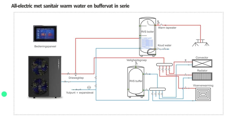

Ik heb vaak moeite met het begrijpen van abstracte schema's zoals de tekening die je me vraagt te vergelijken met m'n installatie. Ik begrijp de tekening helaas niet genoeg om er gebruik van te kunnen maken.
Op mijn WP display wordt het volgende schema getoond voor m'n installatie:
M'n installatie is als volgt. De warmtepompen staan op het dak en zijn aangesloten op 2 leidingen (1 is aanvoer en de andere is retour, neem ik aan) die door een gat naar een ruimte lopen waar het binnendeel van de installatie is geplaatst:
De onderstaande afbeelding is van de betreffende ruimte waar de twee leidingen via het plafond naar buiten zijn aangesloten op de warmtepompen. De linkerleiding bevat waarschijnlijk het water dat door de warmtepompen is verwarmd, want die is warmer dan de rechterleiding:
De linker van de twee leidingen loopt naar de onderste aansluiting van de driewegklep (of vierwegklep, volgens het schema en de aannemer):
En de rechter van de twee leidingen splitst halverwege af richting het expansievat en de radiatorleidingen, en loopt ook naar beneden en is daar aangesloten onderin zowel het buffervat als de hygiëneboiler:
Van de driewegklep is de leiding rechts aangesloten op de hygiëneboiler:
En de leiding rechts van de driewegklep splitst naar het buffervat en de Avansa circulatiepomp:
En de leiding rechts van de Avansa circulatiepomp is aangesloten op de radiatoren. De leiding erboven is de eerdergenoemde leiding die vanuit de warmtepompen via het plafond binnenkomt en afsplitst naar het expansievat en de radiatorleidingen. Ik vermoed dat de leiding van de Avansa circulatiepomp de aanvoer is (want deze voelt warm aan) en dat die erboven de retour is (want die voelt kouder aan):
In de bovenstaande afbeelding is ook een koperen leiding te zien. Deze komt uit de vloer en is aangesloten op een bovenaansluiting van de hygiëneboiler.
Op de onderstaande afbeelding is nog een koperen leiding te zien. Deze splitst in de blauwe buis af naar een onderaansluiting van het buffervat en gaat in de koperen buis verder naar de onderaansluiting van de hygiëneboiler:
Met m'n huidige kennis vermoed ik dat dit de antwoorden zijn op je vragen:
- WP toevoer leiding naar driewegklep: ja
- Toevoer driewegklep leiding naar hygiëneboiler: ja.
- Toevoer driewegklep leiding naar buffervat: ja.NEE
- Buffervat CV leiding naar circulatiepomp: ja. NEE ( zit aan de toevoer naar buffervat)
- Retour CV leiding naar buffervat: ja.
- Retour buffervat naar WP: ja.
- Retour hygiëneboiler naar WP: ja.

Inmiddels begrijp ik m'n installatie wat beter. Volgens de aannemer/leverancier heb ik geen terugslagklep nodig behalve in een bepaald geval dat bijna niet voorkomt. Verder hebben m'n buitenleidingen geen warmtelint omdat ze zijn geïsoleerd.
Ik heb laatst het systeem voor het eerst uit en weer aan gedaan, op advies van de aannemer omdat het systeem blijkbaar een storing had. Na het opstarten was de constante foutmelding (ER03: storing in the watertoevoer) ook eindelijk weg, maar toen was de waterdruk te hoog. Mijn beste gok over de oorzaak van de hoge druk is dat parameter F08 op 80% was gezet door de installateur. Na enige tijd kwam de ER03 foutmelding helaas weer terug en nu gaat die weer niet weg. De waterdruk zakte ook gaandeweg voordat de storing optrad. Ik heb gister parameter F08 weer op 80% gezet en vandaag is de waterdruk weer iets gestegen. Hopelijk verdwijnt de storing op een gegeven moment weer. Misschien moet ik een beetje experimenteren met deze parameter. Maar ik weet pas definitief waar ik aan toe ben als de klep is geïnstalleerd die de warmtepomp ervan weerhoudt om water naar de radiatoren te pompen.
De parameters zijn als volgt:

Hoi Welzinga,
Probeer nog 1x iets te verduidelijken betreft werking warmtepomp.
Warmtepomp is eigenlijk bedoeld om zuinig te draaien op lage temperaturen MAX 40°C. Lager temperatuur is minder verbruik. Ideaal voor vloerverwarming
Kracht modus is hoge verbruik in je energie ( niet gebruiken) Heb totaal geen zin. Slimme modus laten staan.
Waterdruk MOET naar 1.8 Bar koud systeem worden teruggebracht!! Even aftappen. Boven de 2.0 BAR mag NIET. Bij koude leidingen.
F08 op 50% zetten bij 80% stroomt het te snel door je systeem je leidingen naar radiatoren zijn 15mm vind je circulatiepomp van je WP niet lekker.
NU KOMEN WE OP HET PUNT DAT KLEP GEEN ZIN HEEFT. INSTALLATEUR HOUDT GEEN REKENING MET FLOW SNELHEID VAN CIRCULLATIEPOMP WP. DAAROM MOET HIJ DE T-SPLITSING ER TUSSEN UIT HALEN.
Waarom nou WP verwarmd je buffervat, circulatiepomp van je leidingen krijgt aanvraag voor warmte huiskamer. Deze pomp is gelijk aan je vroegere CV pomp je krijgt geen ER03 storingen meer!
Ik heb het nu ook de ER03 storing, omdat de kracht van WP te groot is voor je radiatoren leidingen.

Vertel het nog eenmaal.
Wp houdt het buffervat en het boiler vat op temparatuur via de drieweg klep.
Aan het buffervat zitten 4 aansluitingen, tweemaal aanvoer en tweemaal retour.
1x aanvoer en retour gebruikt de Wp.
andere aanvoer en retour gaannaar het systeem.
Als de Wp klaar is met verwarmen stopt hij ook de de pomp stopt.
De exstra pomp monteren aan de zuigsijde van het buffervat, en aan laten staan zodat hij het water brengt waar vraag is.
Zo simpel werkt het.

ZO MOET HET LEES OOK EVEN WAT WP.MOL SCHRIJFT.
JE BLIJFT PROBLEMEN HOUDEN MET HUIDIGE OPSTELLING.
JE LAAT HET ZO MAKEN WP AANSLUITEN ALS VOLGT.
AANVOER EN RETOUR LEIDING NAAR BOILER EN BUFFERVAT. VAN DE 4 AANSLUITINGEN OP BUFFERVAT ZIJN ER NU 2 BEZET.
AANVOER NAAR RADIATOREN EN AFVOER NAAR BUFFERVAT LAATSTE 2 AANSLUITINGEN NU OOK BEZET.

print uit en zeg zo moet het hij begrijpt het wel. Dit is advies van Power World hoe de leidingen MOETEN worden aangesloten.
Is tekening van een ander bekend merk Daalderop die installeert ook zo

De installateur heeft afgelopen maandag de aanvoer losgemaakt van de circulatiepomp zodat de leiding enkel naar het buffervat loopt, en hij heeft de circulatiepomp rechtstreeks op een andere opening van het buffervat geplaatst.LuckyArrows schreef op zaterdag 15 maart 2025 @ 16:59:
Welke afbeelding, die van jouw of de tekening van mij?
Als je maar gaat verwarmen via buffervat, WP alleen op buffervat en boiler aangesloten, belangrijk is dat je WP in ieder geval niet aangesloten is op je radiatoren leiding. Je kan tegen hem zeggen dat de leidingen van 15 mm de boosdoener zijn. WP heeft te grote stroming waardoor systeem in storing valt. Om je WP los te koppelen van je radiatoren door toevoer en retour naar buffervat te brengen en aparte leidingen vanuit buffervat naar je circulatiepomp te monteren zodat je met thermostaat bepaald wanneer deze gaat draaien. Zo wordt je radiatoren warm zonder dat je WP nog in storing valt.
Bekijk de tekening goed loop de leidingen van wp naar buffervat en boiler na, dan de leidingen van buffervat naar de vloerverwarming ( bij jouw zijn dat je radiatoren) als je de loop goed doorneemt begrijp je dan hoe het moet.
:strip_exif()/f/image/zcqr1NWqvOURmadeMGkRohPQ.jpg?f=fotoalbum_large)

Verwacht geen problemen met flow daar retourwater naar WP buffervat wordt gestuurd. Mede ook geen probleem betreft ontdooi cyclus. Wel een oplet punt eerder je druk in leiding niet hoog laten worden lekker rond de 1.8 bar, expantievat vind het helemaal niet fijn een druk van 2.5 bar of hoger. Warmwater wordt alleen uit buffervat gehaald. Je warm douche water blijft lekker warm doet hij niets mee. Zal je gebeuren ben je lekker aan het douchen en plotseling gaat WP ontdooien brrrwelzinga schreef op woensdag 19 maart 2025 @ 20:21:
Ik heb eerder gelezen dat heet water naar boven drijft en koud water naar beneden. Ik gok dat daarom de aanvoer en de circulatiepomp bovenin het buffervat zijn aangesloten en de retour onderin. De circulatiepomp zit nu op een aansluiting die 10cm lager zit dat de aanvoer, en ik vroeg de installateur of het misschien beter is de twee aansluitingen te wisselen zodat de leiding van de circulatiepomp hoger zit dan die van de aanvoer. Hij zei dat dit vrijwel niks uitmaakt. Is dat werkelijk zo of heeft het wel nut om de twee aansluitingen om te wisselen?

Euvel flowstoringen doordat druk te hoog wordt in leidingen. Power World is bij mij langs geweest en kan en moet maar op 1 manier worden aangesloten.
Hoe dat is bekend WP geheel loskoppelen aanvoer en afvoer van en naar boiler en buffervat!
Dan hou je over 1 leiding van buffervat naar circulatiepomp die pompt het rond naar je radiatoren en gaat automatisch retour naar je buffervat. ( retour leiding radiatoren wordt aangesloten op buffervat)
Dus vertel je goede monteur dat dit moet, hij had alles goed gedaan maar geen rekening gehouden met je grote van je leidingen. Je 15 mm leidingen zijn het probleem waar jij mee te maken hebt.
ingenieur van Power World raad je aan ( mij eigenlijk) om je woning te verwarmen vanuit de buffervat
Er moet zo worden aangesloten dat nergens je leidingen naar je radiatoren zijn aangesloten met leidingen van/naar je WP.
Heel kort gezegd, WP verwarmt je buffervat en je boiler. Vanuit buffervat 2 leidingen 1 naar je circulatiepomp ( dat is nu het geval PRIMA) Nu nog je retour leiding van radiatoren los koppelen naar je buffervat. Dan heeft je warmtepomp maar 2 functies 1: Boiler verwarmen 2: buffervat verwarmen.
Leg hem uit dat hij wel goed bezig is geweest indien er leidingen van 22+ mm naar je radiatoren was aangelegd.. Bij jouw dus 15 mm leidingen naar je radiatoren die onder geen enkele voorwaarde met je WP mag worden aangesloten OOK je retourleiding NIET.
Je monteur is niet je probleem maar je leidingen zijn het probleem en dat kan je oplossen doormiddel zoals net beschreven

Bovenstaande allemaal heel lang verhaal, maar er is bij mij een fout gemaakt qua aansluiting
denk ik. Buffervat wordt warm door WP,
maar mijn vloerverwarming niet.
Leiding retour naar Vloerverdeler wordt warm en invoer blijft koud.
Ben bang dat circulatiepomp bij buffervat verkeerd om draait naar de vloerverdeler ( dus tegen de stroom in) in plaats dat hij naar buffervat moet stromen. Ze komen weer langs
[ Voor 7% gewijzigd door LuckyArrows op 04-10-2025 09:11 ]
Eindelijk het draait rustig en het wordt warm.
Circulatiepomp draait nu de juiste kant op naar buffervat.
Nu als het iets kouder wordt ga ik eerst de vloerverwarming inregelen.

Heerlijk maar wat een ellende betreft instellingen en werking van de Power World.
Werking van Power World.
Je stelt een temperatuur in voorbeeld 30 graden ( wat doet WP deze verwarmt tot 32 graden )
Je stelt stooklijn in maakt niet uit ook dan wordt water temperatuur +2.
Wanneer krijgt power world seintje om te verwarmen
Dat is ingestelde temperatuur min je Delta T. Dus even bovenstaande getal 30- delta T (5) wp gaat verwarmen 25 graden. Dan denk je leuk om te weten! Maar waar meet hij deze temperatuur.
Hij meet deze in de warmtepomp buiten, deze sensor zit bij uitgaande leiding opening.

Hier gaat de compressor aan en gaat verwarmen naar 32 graden. Dit duurt bij 8 graden buiten ongeveer 10 minuten en slaat af. Na ongeveer 5 a 10 minuten gaat deze weer aan. Ik noem dit pendel gedrag.
Indien hij gaat doen zoals het hoort dan meet hij en slaat af voor compressor aan slaat!
Dan controleert hij de buffervat zolang deze boven de 25 graden is zal compressor niet aanslaan.
Zodra deze niet boven de 25 graden komt dan gaat compressor meedoen en verwarmen voor langere tijd,
dit is veel beter voor de wp.
Dan heeft deze warmtepomp nog een uitdaging bij 8 graden of lager verbruikt de wp ongeveer 280W
niemand weet waarom, men zegt door circulatiepomp die draait, maar dat klopt niet er draait niets

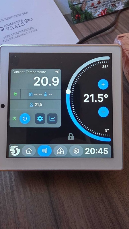

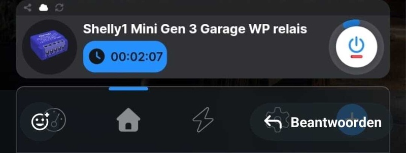

@LuckyArrows laat je nu je kamerthermostaat de WP aansturen of niet? Ik heb een CV boilervat van 100l op aandringen van mijn leverancier gekocht. Ik had ook last van pendelen. Echter ik heb geëist dat de kamerthermostaat de WP stuurt en de WP dus niet op eigen houdje het CV water op temperatuur blijft houden. In welke omgeving woon je?

Ik woon in omgeving West Friesland. Ook ik heb verschijnende keren gevraagd dat thermostaat de WP moet aansturen. Voor ik een buffervat had was dit ook zo en dat is na plaatsen buffervat veranderd. Nu draait WP constant ook als er geen warmte vraag in woonkamer is. Het pendelen wordt veroorzaakt door uitgang sensor. Deze sensor koelt heel snel af en dan gaat WP rondpompen daar deze ingestelde temperatuur - deltaT meet en geen na controle heeft tijdens rondpompen.

Omdat ik problemen ervaar met de evohome thermostaat, en het elektrisch element niet gebruik wordt [ niet nodig is bij mij ] is daarna besloten om de buffer in serie te plaatsen zonder extra pomp en de thermostaat te vervangen door een Shelly Wall Display [ ik heb Evohome thermostaat paralell gekoppeld als backup om te experimenteren ] Omdat alles via Wifi gekoppeld is kan ik zowel via het Shelly Display, de Evohome, of direct aan/uit schakelen via het Shelly relais.
Dit is mijn huidige opstelling met de buffer in serie geplaatst;
:strip_exif()/f/image/GhLlDWk6bGesZFrwm0c1uCfP.jpg?f=fotoalbum_large)
:strip_exif()/f/image/eZsnlofNk0Semp2dBUTy58EO.jpg?f=fotoalbum_large)

Shelly Display als Thermostaat;
:strip_exif()/f/image/reYIToPAx5L9NsKJvRk0QGwX.jpg?f=fotoalbum_large)
Shelly Relais, hiermee kan ik ook eventueel een nalooptijd realiseren van 15-30m afhankelijk van wat ik nodig heb;
:strip_exif()/f/image/3dOiiRl9eV2fEadgsjSsDZ8S.jpg?f=fotoalbum_large)

Het verschil zit hem dus met name in hoe de externe CV pomp het water rondpompt. Daarnaast ervaar ik wel wat overlast qua geluid met de huidige setup en het vermogen van de ingebouwde CV pomp, wat ik had gereduceerd naar 60% via de Tuya app wat voor veel minder geluid in het systeem zorgt, maar ook voor een lagere COP!
Graag hoor ik hoe jullie erover denken!

Ik heb een PW50, groot buffervat en alleen vloerverwarming beneden en ltv’s boven. Ik gebruik nu de WP50 alleen als verwarming. Buffervat onderste 2 openingen in en uit WP (bovenste voedt het vat, onderste is retour) Bovenste 2 openingen met circulatiepomp naar verwarming. Geheel aangestuurd met evo home die de circulatiepomp aan zet en de diverse groepen kan openen op temp behoefte per vertrek.
Eerst draaide ik de WP alleen op DHW omdat er ook een sanitair vat in het buffervat zit. Heb nu aparte warmtepomp boiler voor sanitair, en wil dus de PW50 nu alleen op verwarmen zetten. Met een vat temp van circa max 35° Ben (nog) niet thuis in stooklijn materie etc. Eerste paar vragen:
1) Kan iemand mij de beste instellingen voor de PW50 geven in stand verwarmen en mijn genoemde opstelling?
2) blijft de PW50 temp sensor voor stand “Verwarmen” boven in het buffervat (zoals bij DHW) of moet de sensor lager in het vat?
3) ik ben ook Home Assist aan het opstarten op Pi5, heeft iemand dit ook al gedaan voor de PW50 (met Shelly’s?) om de PW50 zo slim mogelijk aan te sturen.

Ik heb de PW50 3 fase. Idd aparte boiler, los van buffervat. ik wil graag de parameter P-settings weten op het display van de pw50 voor stooklijn gebruiken.
Ik heb vooral een grote buffer omdat ik ook al zonne warmte opsloeg én omdat ik beneden een vrij grote ruimte (120m2) met vv verwarm. Nu is dat ook een voordeel zonder CV en met een monoblock zoals de PW50. De zonnewarmte blijft ook in de winter meehelpen maar haalt niet altijd de 35gr met zo'n grote buffer.

Zelf dacht ik aan home assistent groen te kopen, maar hier wacht ik nog even mee. Wat heb ik nu gedaan en lijkt wel goed te werken.
In Smartlife heb ik een smart verbinding gemaakt: Indien buiten > 7 graden is gaat warmtepomp op stillestand ( zo draait hij op 70% heel rustig verwarmd hij dan buffervat) Geen piek starten heb je dan is ook niet nodig scheelt in verbruik. Dan heb ik ook staan < 7 dan warmtepomp in slimme modus. Beneden de 7 heeft warmtepomp kans op bevriezing en heeft dan meer vermogen nodig.
Verder heb ik mijn thermostaat gekoppeld aan warmtepomp indien zon schijnt word het warmer in de woning, stijgt temperatuur op thermostaat boven de 20,2 °C dan gaat warmtepomp uit, soms staat hij dan uit van 10.00 uur tot 17.00 uur zo heb ik geen onnodige starts om buffervat te verwarmen scheelt heel veel kwh. Dan heb ik natuurlijk ook een regel dat de warmtepomp weer aan moet Warmtepomp gaat aan bij thermostaat lager dan 19.7 komt. Dit is voor de stap dat externe pomp aan gaat, zodat er geen koud water wordt rond gepompt. Buffervat wordt eerder opgewarmd.
Ik weet niet of de P het zelfde bij jouw zijn maar heb je nog vragen hoor ik dit graag.
