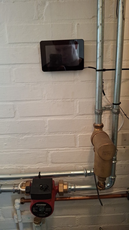

Ik heb vaak moeite met het begrijpen van abstracte schema's zoals de tekening die je me vraagt te vergelijken met m'n installatie. Ik begrijp de tekening helaas niet genoeg om er gebruik van te kunnen maken.
Op mijn WP display wordt het volgende schema getoond voor m'n installatie:

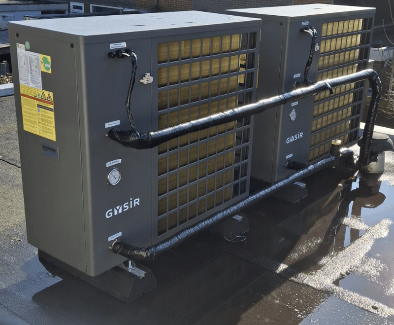

M'n installatie is als volgt. De warmtepompen staan op het dak en zijn aangesloten op 2 leidingen (1 is aanvoer en de andere is retour, neem ik aan) die door een gat naar een ruimte lopen waar het binnendeel van de installatie is geplaatst:

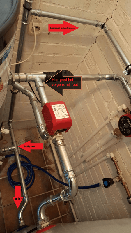

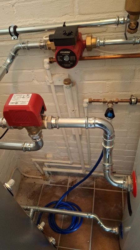

De onderstaande afbeelding is van de betreffende ruimte waar de twee leidingen via het plafond naar buiten zijn aangesloten op de warmtepompen. De linkerleiding bevat waarschijnlijk het water dat door de warmtepompen is verwarmd, want die is warmer dan de rechterleiding:
De linker van de twee leidingen loopt naar de onderste aansluiting van de driewegklep (of vierwegklep, volgens het schema en de aannemer):
En de rechter van de twee leidingen splitst halverwege af richting het expansievat en de radiatorleidingen, en loopt ook naar beneden en is daar aangesloten onderin zowel het buffervat als de hygiëneboiler:
Van de driewegklep is de leiding rechts aangesloten op de hygiëneboiler:
En de leiding rechts van de driewegklep splitst naar het buffervat en de Avansa circulatiepomp:
En de leiding rechts van de Avansa circulatiepomp is aangesloten op de radiatoren. De leiding erboven is de eerdergenoemde leiding die vanuit de warmtepompen via het plafond binnenkomt en afsplitst naar het expansievat en de radiatorleidingen. Ik vermoed dat de leiding van de Avansa circulatiepomp de aanvoer is (want deze voelt warm aan) en dat die erboven de retour is (want die voelt kouder aan):
In de bovenstaande afbeelding is ook een koperen leiding te zien. Deze komt uit de vloer en is aangesloten op een bovenaansluiting van de hygiëneboiler.
Op de onderstaande afbeelding is nog een koperen leiding te zien. Deze splitst in de blauwe buis af naar een onderaansluiting van het buffervat en gaat in de koperen buis verder naar de onderaansluiting van de hygiëneboiler:
Met m'n huidige kennis vermoed ik dat dit de antwoorden zijn op je vragen:
- WP toevoer leiding naar driewegklep: ja
- Toevoer driewegklep leiding naar hygiëneboiler: ja.
- Toevoer driewegklep leiding naar buffervat: ja.NEE
- Buffervat CV leiding naar circulatiepomp: ja. NEE ( zit aan de toevoer naar buffervat)
- Retour CV leiding naar buffervat: ja.
- Retour buffervat naar WP: ja.
- Retour hygiëneboiler naar WP: ja.
Heb ook vermoeden dat je R290 rechterpomp niveau lager is dan de linkerpomp ? :X

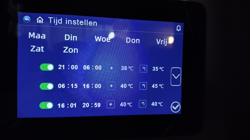

Ik wil straks ze berekenen dat buiten temperatuur het water zo regelt dat buffervat wordt verwarmd op wat ik nodig heb om in de woonkamer het 20 graden te krijgen. Maar om 21:00 uur wil ik de instelling naar 19 graden terugzetten. Dan in de ochtend 6.00 uur weer 20 graden. Dat het rond 9 uur of iets later ook 20 graden is.
In de nacht wanneer het kouder is wil ik eigenlijk de WP via klok program van 21:00 uur tot 6:00 uur zo instellen dat buffervat op temperatuur blijft rond de 28 graden. ( dat is even ondervinden of het dan niet teveel afkoeld in huis. Plus berekenen of het qua verbruik wel voordeliger is)

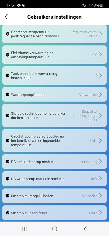

Ik heb laatst het systeem voor het eerst uit en weer aan gedaan, op advies van de aannemer omdat het systeem blijkbaar een storing had. Na het opstarten was de constante foutmelding (ER03: storing in the watertoevoer) ook eindelijk weg, maar toen was de waterdruk te hoog. Mijn beste gok over de oorzaak van de hoge druk is dat parameter F08 op 80% was gezet door de installateur. Na enige tijd kwam de ER03 foutmelding helaas weer terug en nu gaat die weer niet weg. De waterdruk zakte ook gaandeweg voordat de storing optrad. Ik heb gister parameter F08 weer op 80% gezet en vandaag is de waterdruk weer iets gestegen. Hopelijk verdwijnt de storing op een gegeven moment weer. Misschien moet ik een beetje experimenteren met deze parameter. Maar ik weet pas definitief waar ik aan toe ben als de klep is geïnstalleerd die de warmtepomp ervan weerhoudt om water naar de radiatoren te pompen.

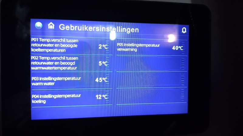

De parameters zijn als volgt:
P01 = 6.
P02 = 6.
P03 = 45.
P04 = 20.
P05 = 35.
P06 = 120.
P07 = 93.
P08 = 0.
P09 = 70.
P10 = 70.
P11 = -1.
P12 = 8.
P13 = 20.
P14 = 5.
P15 = 5.
P16 = 5.
P17 = 0.
P18 = 23.
P19 = 30.
P20 = 70.
P21 = 65.
P22 = 0.
P23 = 23.
P24 = 6.
P25 = 0.
P26 = -20.
P27 = 60.
P28 = 1.
P29 = 1.
F01 = 4.
F02 = 2.
F03 = 30. (Ik dacht dat ik las dat @LuckyArrows deze op 120 heeft staan. Is dat zo?)
F04 = 1.
F05 = 60.
F06 = 50.
F07 (deze is bij mij niet zichtbaar. Bij jullie wel?)
F08 = 80.
S01 = 0.
S02 = 180.
Welke parameter was voor de delta? Begrijp ik het goed dat bijvoorbeeld een deltawaarde van 5 betekent dat de warmtepomp bij een gewenste temperatuur van 35 pas uitgaat als het buffervat 40 graden is, en een hogere deltawaarde verkleint dan de kans dat de warmtepomp gaat pendelen?

@LuckyArrows welke tijdklok configuratie kan u/jij aanbevelen?

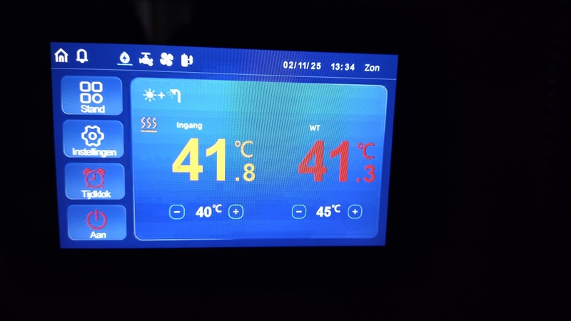

De aannemer heeft me ervan verzekerd dat twee 9kW warmtepompen geen extra stroomverbruik zouden opleveren in tegenstelling tot de twee 6kW warmtepompen die ik aanvankelijk zou krijgen. Ik zou graag willen bevestigen of het stroomverbruik wel of niet redelijk is. Het ziet ernaar uit dat werkelijk maar 1 van de 2 warmtepompen aangaat wanneer warmte nodig is, i.p.v. beide (tenzij ik de krachtmodus aanzet). Daar ben ik blij om. En over een paar maanden komt de leverancier een update installeren die ervoor zorgt dat de hoofdpomp en subpomp elkaar periodiek afwisselen zodat ze beide evenveel gebruikt worden. Mag ik vragen hoeveel stroomverbruik de Tuya/Smart Life applicatie bij jullie gemiddeld per dag registreert? Mijn verbruik ziet er tot nu zo uit voor deze maand:
Afbeeldingslocatie: https://tweakers.net/i/b_4n_TIV1t35sDXDXpLoht5fR5c=/x800/filters:strip_icc():strip_exif()/f/image/ZQDnLzWqYxCD49aD0aIxpPpV.jpg?f=fotoalbum_large
De piekwaarde van 18 is van de dag waarop ik het systeem opnieuw heb opgestart. Ik vraag me ook af of het geregistreerde verbruik m'n zonnepanelen in acht neemt, of dat het systeem misschien weer in storing zit, want het verbruik van de afgelopen dagen lijkt me nogal laag, maar m'n vaten en radiatoren worden nog steeds verwarmd.

Warmtepomp is eigenlijk bedoeld om zuinig te draaien op lage temperaturen MAX 40°C. Lager temperatuur is minder verbruik. Ideaal voor vloerverwarming
Kracht modus is hoge verbruik in je energie ( niet gebruiken) Heb totaal geen zin. Slimme modus laten staan.
P01 = 6. ( 05) Delta T
P02 = 6. (05) Delta T Douche
P03 = 45. is je douche water warm genoeg prima anders verhogen
P04 = 20. Koeling kan bij jouw niet.
P05 = 35. verwarmen woning krijg je niet warm hoger zetten ik denk bij radiatoren +/- 40 = 45°C
P06 = 120. prima
P07 = 93. prima
P08 = 0. prima
P09 = 70. prima
P10 = 70. indien niet te veel ijsafzetting zo laten zie je te veel ijs aan zijkant verlagen. 60 min.
P11 = -1. prima
P12 = 8. ontdooi tijd, meestal goed maar na ontdooien teveel ijs tijd verhogen.
P13 = 20. prima
P14 = 5. prima
P15 = 5. prima
P16 = 5 prima.
P17 = 0. geen idee heb geen boiler.
P18 = 23. idem
P19 = 30. idem
P20 = 70. idem
P21 = 65. idem
P22 = 0. dit is 1 als je op buitentemperatuur gaat werken( ga ik doen oktober 2025) hou topic in de gaten
P23 = 23. buitentemperatuur draaien zie p22 oktober 2025
P24 = 6. prima
P25 = 0. prima
P26 = -20. ( hier gaat je wp extra stroomverbruiken indien het deze temperatuur is en kijkt dan naar p27.
P27 = 60.Tijd van hoelang is wp aan het draaien op aangegeven temp zie p26
P28 = 1. prima
P29 = 1. prima
F01 = 4. prima
F02 = 2. op stop
F03 = 30. 120 (Ik dacht dat ik las dat @LuckyArrows deze op 120 heeft staan. Is dat zo?)
F04 = 1. oke
F05 = 60. oke
F06 = 50. dit is op Manuel ( hand)
F07 is er niet
F08 = 80. Deze ook op 50 anders blijf je ER03 houden BELANGRIJK IN JE APP GEBRUIKERS INSTELLINGEN ZET DC CIRCULATIEPOMP MODUS AUTOMATISCH 9 VERMINDERD JE STORINGEN MITS F08 OP 50 STAAT)
S01 = 0. nvt
S02 = 180. nvt

allemaal met vloerverwarming WP temperatuur 29°C is dus 34 °C Stand slim.
Thermostaat staat elke dag op 6 uur 19.5°C Om 15:00 uur naar 20°C Dan om 21:00 naar 19°C.
Mijn thermostaat werkt op -0.5 °C Dus als woning 0.5 lager is dan ingesteld vb 19.5 is dan 19.0 WP gaat aan. Dat is nu het geval straks na verandering wordt dit anders.
Probeer zo min mogelijk temperatuur te wijzigen, heb ook geprobeerd om in de avond thermostaat naar 18.0 te zetten dus bij 17.5 WP aan dit kost zo veel meer stroom, dan temperatuur gelijk te houden verschil van 1.0 graad is veel goedkoper dan verschil van 2.0 graden. Bij mij scheelt dit 5%. meer verbruik bij 2.0 graad verschil.

Het systeem is gister blijkbaar weer volledig in storing getreden. We merkten dat het gister kouder werd in huis en zojuist zag ik dat de temperatuur in de vaten weer onder de 15 graden ligt. Ik moet dus noodgedwongen voor de 2e keer sinds alles is geinstalleerd, weer tijdelijk de stroom eraf halen om het systeem te resetten. Vervelend gedoe.
Ik heb trouwens 2 tekeningen gemaakt. Volgens mij is het systeem zodanig geinstalleerd en wil de installateur na de T-splitsing de klep installeren:
Afbeeldingslocatie: https://tweakers.net/i/07seoBa07kUpL4k4vNDPr3veg5U=/800x/filters:strip_exif()/f/image/GvAGesp1ZcmgD5CQpQZBolIi.png?f=fotoalbum_large
@LuckyArrows, en als ik je goed begrijp, dan is jouw advies om het zo te maken:
Afbeeldingslocatie: https://tweakers.net/i/sYLY5_WM6lIx-GNa_i2oKBR1xeE=/800x/filters:strip_exif()/f/image/Q57WlGJbWehw9CNyap5UlwCK.png?f=fotoalbum_large
Volgens de aannemer zou ik trouwens een vierwegklep moeten hebben. @LuckyArrows, weet je toevallig hoe een schema van twee warmtepompen in cascade-modus in combinatie met een vierwegklep eruit zou moeten zien? Ik ben van plan de installateur te vertellen dat ik het wil hebben zoals ik met de aannemer heb afgesproken, niet zoals de installateur het zelf wil installeren.

Als ik naar de warmtepompen van welzinga kijk zie ik dat ze aan elkaar gekoppeld zijn zonder terugslag kleppen in de aanvoer leidingen. Dus als wp 1gaat werken heb wp 2 een probleem of andersom. Ook daar moeten ze naar kijken, ik vraag mij af of dit zo wel goed functioneert.
  • LuckyArrows
  • Registratie: Maart 2024
wp.mol schreef op zondag 16 maart 2025 @ 09:10:
Daar twijfel ik niet aan, gaat ook niet goed functioneren. Hij had beter WP 1 op zijn boiler kunnen zetten en WP 2 voor verwarmen. Maar wie ben ik. Eigenlijk beter is 1 WP en de 2e verkopen _O-
Sinds je dat hebt opgemerkt vraag ik me dat ook af. De aannemer heeft het bij de PowerWorld leverancier nagevraagd en die was van mening dat het zelden nodig is, maar ik ga het zelf ook even bij PowerWorld bevestigen. M'n installatie is afgelopen maandag verbeterd, maar als ik weer een flow storing krijg, zou dit dan mogelijk een oorzaak daarvan kunnen zijn?
  • welzinga
  • Registratie: Juni 2024
  • Laatst online: 09-10 00:41
LuckyArrows schreef op zondag 16 maart 2025 @ 15:26:
Een enkele warmtepomp van 6kW is momenteel misschien voldoende voor m'n huis, maar vanwege de mogelijke uitbreiding van het huis was een 9kW pomp de betere keus. Uiteindelijk koos ik voor een cascade-opstelling van 2x 6kW pompen i.p.v. 1x 9 kW. Na vele gesprekken met de aannemer/verkoper waren dit m'n redenen:
  • 2x 6kW kostte evenveel als 1x 9kW.
  • De WP's konden afzonderlijk van elkaar draaien en PowerWorld was bezig met een software-update waarmee de WP's elkaar kunnen afwisselen als master & slave, zodat beide evenveel aan/uit staan en de levensduur van beide langer is.
  • Behalve in de winter zou 6kW waarschijnlijk voldoende zijn, en in de winter zou de 2e eventueel kunnen bijspringen en dan zouden ze gezamenlijk lager moduleren op hetzelfde vermogen (i.p.v. dat eentje op vol vermogen draait en de 2e op een heel laag vermogen.
Helaas werd uit China per ongeluk 2x 9kW geleverd en besloot ik die te ontvangen voor dezelfde prijs i.p.v. te wachten op nieuwe 6kW's, ook omdat de aannemer me ervan verzekerde dat de warmtepomp(en) voldoende naar beneden toe kunnen moduleren en dan uiteindelijk geen verschil moet zijn in elektriciteitskosten (daarom heb ik ook veel interesse in jullie stroomverbruik, omdat ik anders ga eisen dat de aannemer de warmtepompen wisselt met 6kW modellen). Ik vrees dat het niet voordelig zou zijn om 1 WP te gebruiken voor verwarming en de andere voor de boiler, want dan zouden ze gelijktijdig stroom verbruiken wanneer de boiler moet worden verwarmd en zou de boiler-WP veel vaker uitstaan dat de verwarmings-WP. Momenteel staat de 2e volgens mij ook veel uit, maar de PowerWorld leverancier komt over enkele maanden langs (als de installatie zich heeft bewezen) om de update te installeren waarmee de WPs elkaar kunnen afwisselen.
De installateur had ook aangeboden 1 WP te installeren zodat ik de andere kon verkopen, maar ik heb het vanwege de bovenstaande redenen niet geaccepteerd, en omdat ik problemen wilde vermijden m.b.t. de garantie van de installatie.

Eindelijk is gehele systeem nu winter klaar. Heb nu een 200 ltr buffervat die rechtstreeks is aangesloten op WP. Bij buffervat is een circulatiepomp geplaatst die wordt aan gestuurd door kamerthermostaat.
Even stoeien met voetpunt en eindpunt.
WP ga ik nu inregelen op stooklijn. zet mijn voetpunt nu op 13 en eindpunt op 4. Deze blijft zo staan tot temperatuur overdag niet hoger wordt dan 15°C.
Indien buitentemperatuur lager dan 15°C wordt en binnen de temperatuur lager wordt dan 19.7 °C ga ik de voetpunt verhogen naar waarschijnlijk 19. Wordt het niet warmer in huis verhoog ik voetpunt met stapjes tot woonkamer wel warmer wordt dan 20°C.
gebruikers instellingen:
automatische aanpassing van verwarmingstemperatuur
( hervatten)
  • temperatuurpunt ( 13°C) Wordt het niet warm genoeg in huis dan gaat deze omhoog! Bij buitentemperatuur van 7°C en hoger!! [list] beoogde compensatiefactor zet ik op 4 ( indien het kouder dan 7°C buiten wordt en niet warm wordt binnen dan gaat deze van 4 naar 5 of naar 6. Juiste gegevens kom ik nog op terug daar ik net begin met draaien op stooklijn. Oktober is begin van aan zetten WP . Zal later nog kijken of ik tabel kan toevoegen lukt mij nog niet helemaal.
  • [/list]

Mede waar je rekening mee moet houden is dat PowerWorld zijn waterafvoer de warme invoer leiding is en de watertoevoer de retour koudere leiding dit is de leidende temperatuur meting hoe warm het wordt in je buffervat. :?
Even een voor beeld:
Delta T is 5°C
ingestelde temperatuur is 30°C
Wp gaat verwarmen tot retour 30°C wordt Met een delta T van 5°C verwarm je de invoer naar 35°C :N
Dus jij denkt heb 30°C ingesteld maar je krijgt 35°C ;( . 5°C meer dan je eigenlijk wil. Dit is teven ook het probleem met je stooklijn.
HOUDT ER DUS REKENING MEE MET POWER WORLD WIL JE 30°C STEL DAN IN 30 - JE DELTA T. (5)
DUS 30-5 IS 25. WP WORDT DAN 30°C. :)F

1: 00.00 tot 06:00 temperatuur 17°C wordt 21°C WP zal niet aan slaan *O* (indien wel kort aan )(1.0 KwH )
2: 06:00 tot 18:00 temperatuur 26°C wordt 30°C WP zal meerdere keren aan verbruik 5 KwH
3: 18:00 tot :00:00 temperatuur 24 °C wordt 28°C 5 KwH
Zet WP van 00:00 tot 06:00 uur in stille modus ook dit kan je instellen.
Dat is 11 KwH denk dat je elke dag ongeveer 7KwH bespaard. Per maand hebben we het dan over 210 KwH
Zal per stookseizoen snel 1000KwH zijn :Y . Plus dat als je de WP meer overdag laat draaien pakt deze ook nog eens gratis stroom, d:)b Dit doet WP al minder bij stooklijn. ;(
Je bespaart dan snel €300,00 oOo :9B
Dus ik draai straks toch niet op stooklijn maar op programma, indien er in de uren er of extra warmte of juist minder nodig heb kan je dit zo instellen. Nu heb ik een tabel gemaakt die ik dan wel even iedere keer moet wijzigen indien temperatuur wijzigt ik kijk dan wel wat gebeurt er qua temperatuur aankomende week.
Wordt het een week met nacht temperatuur van 4 graden en overdag niet warmer dan 10 graden stel ik de 3e rij in 27°C en Delta T 4 P.S indien het niet warm genoeg wordt in huis dan moet je natuurlijk je temperatuur hoger instellen van je WP. Wordt het binnen 3 a 4 uur al binnen op temperatuur zo kan je ke WP temperatuur lager zetten. Dit is natuurlijk afhankelijk hoe je huis is geïsoleerd.
15°C t/m 18°C 20°C 24° 15°C
10°C t/m 15°C 23°C 27°C 17°C
5°C t/m 10°C 27°C 31°C 17°C
5°C t/m 0°C 31°C 35°C 22°C
0 t/m -5°C 34°C 38°C 22°C
5- °C t/m -10 °C 37°C 41°C 25°C
kouder 41 45 25

  • LuckyArrows
Bovenstaande allemaal heel lang verhaal, maar er is bij mij een fout gemaakt qua aansluiting :( denk ik. Buffervat wordt warm door WP, _/-\o_ maar mijn vloerverwarming niet. |:( Leiding retour naar Vloerverdeler wordt warm en invoer blijft koud. 8)7 :?
Ben bang dat circulatiepomp bij buffervat verkeerd om draait naar de vloerverdeler ( dus tegen de stroom in) in plaats dat hij naar buffervat moet stromen. Ze komen weer langs :henk
[ Voor 7% gewijzigd door LuckyArrows op 04-10-2025 09:11 ]
  • LuckyArrows
Eindelijk het draait rustig en het wordt warm.
Circulatiepomp draait nu de juiste kant op naar buffervat.
Nu als het iets kouder wordt ga ik eerst de vloerverwarming inregelen.
Warmtepomp draait toch even anders dan ik verwacht. Het is wel zo dat temperatuur van de watertoevoer bindend is. Dus stel je temperatuur in op 25°C dan wordt watertoevoer ( retourwater) dus verwarmd tot wat ik nu zie +2°C bij mij slaat WP dus af op 27°C. Wat inhoud dat invoer temperatuur nog hoger ligt wat deze maximaal wordt is een grijs gebied maar zeker 2 a 3 °C hoger. Ongeveer wordt je invoer temperatuur zoveel hoger dan dat je ingesteld op je Delta T. Deze is bij mij ingesteld op Delta T van 5. Dus instelling 25°C wordt mijn buffervat ongeveer 29 - 30 °C.
Op stooklijn draaien is bij mij denk ik niet geschikt en vraag mij af is dit dan raadzaam. Stooklijn draaien heeft paar nadelen,
1: overdag kan de zon van invloed hebben op temperatuur sensor hogere waarde dan het is.

Op display stel ik dan kloktijden in:
Kijk wat is ideale stooklijn bij buitentemperatuur aankomende week wordt het: nacht 5 en overdag 10 graden.
Zie op stooklijn bij 5°C heb ik 29°C nodig en overdag 26°C.
Zet klok op 0.00 tot 5.00 op 22°C van 5.00 tot 20.00 op 26°C en van 20.00 tot 0.00 op 24°C.
Heb dit ook geprobeerd met stooklijn aan en klok instelling van 22.00 tot 5.00 uur op 22°C. WP gaat netjes op klok naar 22°C maar om 5.00 uur gaat deze op uit. :? Ik had verwacht dat deze dan gewoon op stooklijn verder zou gaan. maar helaas nog niet gelukt misschien doe ik iets fout laat mij het weten.

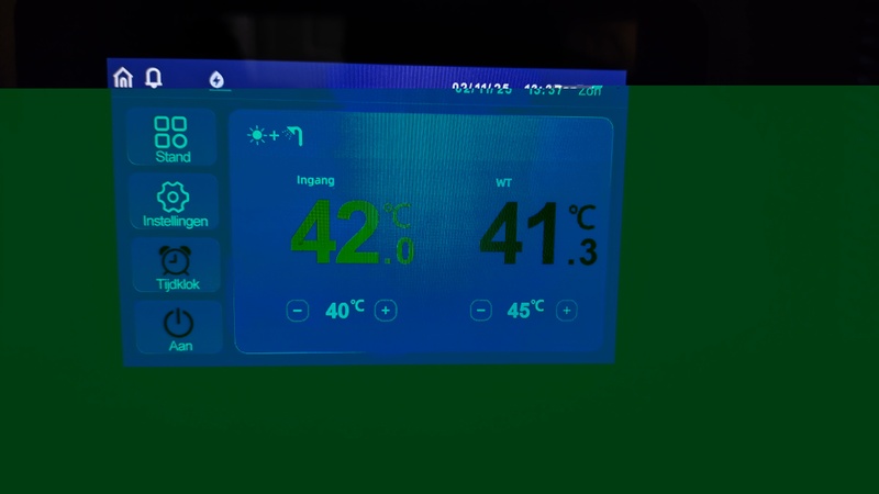

In gebruik de smartlife app niet, maar kan je wel een paar afbeeldingen van het display delen (ik heb niets zelf aangepast na installatie);
Afbeeldingslocatie: https://tweakers.net/i/ugDiyvvi65ReqTUdffAcrMVrpSg=/800x/filters:strip_icc():strip_exif()/f/image/gdYktc5S4qxBjDnU7qJOPGdC.jpg?f=fotoalbum_large
Op het maindisplay zie ik dat het verwarming/cv-water (oranje) aan het opwarmen is bij 41.8C (ingesteld op 40C). Een minuut later raakte hij de 42C en sloeg toen af, dus 2 graden boven de ingestelde temperatuur:
Afbeeldingslocatie: https://tweakers.net/i/kKEih3z1E03UfNWTNtVVl5XF59Q=/800x/filters:strip_icc():strip_exif()/f/image/xwzkoDauAE4jRuyxuY6RCTtK.jpg?f=fotoalbum_large
Afbeeldingslocatie: https://tweakers.net/i/mJdggGSOWTpM0xeVssaLfzvHGi8=/800x/filters:strip_icc():strip_exif()/f/image/Dpb9WPZ30FPxpYfbbd6TX6W1.jpg?f=fotoalbum_large
Het tapwatervat (rood) lijkt sinds vanmorgen in ongeveer 7h tijd af te koelen tot 41.3C (45C ingesteld) met minimale vraag. Zojuist kort even op 47C ingesteld en toen kwam het rode kraantje in beeld waaruit ik haal dat tapwater wel 5C af mag koelen voordat hij weer gaat opwarmen.
Kan ik een p nummer/code voor je opzoeken?
  • LuckyArrows
2°C boven de gevraagde temperatuur is bij mij ook.
P01 is bij jouw 2, dit is je Delta T cv water, P02 is Delta T douchewater. Dit houdt in dat je CV water wordt verwarmd bij aflezing oranje 38 °C Pomp slaat af bij 42°C. Bij rood je douche water gaat aan bij 40°C en uit bij 47 °C. Deze vind ik begrijpelijk. Vind je CV temperatuur wel heel hoog?
Hoe warm is het bij je binnen, 24 °C. Even heel snel uitgerekend elk 2 graden minder warm stoken scheel al veel in gebruik. Ik stook nu nog 28 graden en in nacht 26. Verbruik in hele maand oktober 59 KWh Alleen verwarmen woning. Ik zou als ik jouw was de oranje uitproberen maand november 30°C wordt 32°C. Krijg je het warm dan bespaar je heel veel. Ga je pas omhoog indien je denkt wordt niet warm genoeg dan 3+ nog niet warm 3+. Al denk ik dat max 35 bij jouw genoeg moet zijn gezien je gas verbruik.
Hoe vaak slaat bij jouw de WP aan en weer uit. Als je bij mij DELTA T op 2 zet dan slaat hij af en 5 minuten later weer aan.

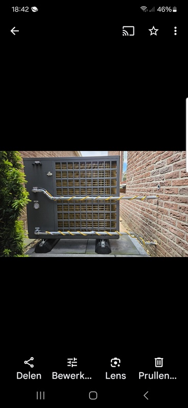

  • LuckyArrows

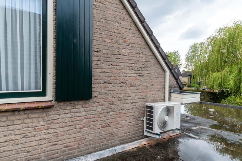

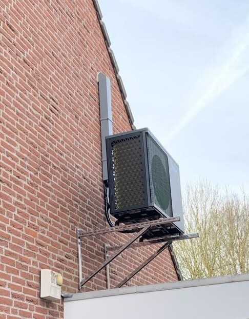

Afbeeldingslocatie: https://tweakers.net/i/MkGiMIDiZnZxLqJkn_xeIFZskKc=/fit-in/4920x3264/filters:max_bytes(3145728):no_upscale():strip_icc():strip_exif()/f/image/rp1hjD6S3qgQybFGXAYkSsDw.jpg?f=user_large
Afbeeldingslocatie: https://tweakers.net/i/PnkFQTn7_GbOqi3WqddV3fuH6e8=/800x/filters:strip_icc():strip_exif()/f/image/qLproOY6l6iKitMArKU78BFf.jpg?f=fotoalbum_large
Afbeeldingslocatie: https://tweakers.net/i/_J2uGQfVkKSVOdx-V0dVW13ogBM=/800x/filters:strip_icc():strip_exif()/f/image/mVqazOdZNqHfS0IXB7VhuJ4V.jpg?f=fotoalbum_large
Bovenste foto is huidige plaats, niet mooi en lelijk afgewerkte leiding goot. :X :( :'( Volgens monteur enige plaats waar het kon. :? Achteraf bleek dat hij dit gemakkelijker vond en alleen deze steunen en leidinggoot mee had. }) Ik heb toegezegd omdat ik er geen verstand van heb. Van te voren wel een foto gestuurd betreft zie foto 2 zo wil ik het ongeveer hebben. Geen probleem dus wel. De 3e foto deze afwerking wil ik geen probleem dus wel :'(
Nu wil ik het toch veranderd hebben, meer naar achteren, lager dus andere muurbeugels, dan de leidingen weggewerkt in zie foto 3.
Ja monteur die deze hebt opgehangen wil ik niet. :N
WP naar achteren aanvoer en retour slang over garage dak naar plaats waar deze omhoog gaat en dan in afwerking omhoog naar buffervat deze zit recht achter gat in muur. Dan nog de elektronica voor aansturing verlengen. Woon in West Friesland maar kan geen monteur vinden die het kan doen, en zou niet weten wat de kosten kunnen zijn om deze klus te kunnen uitvoeren.
Heeft er iemand een ervaren en netjes werkende monteur? Kan het wel wat ik voorstel

Na wat speurwerk ben ik hier terecht gekomen en heb met veel interesse de geposte artikelen gelezen en wil graag even mijn ervaringen delen mbt;
- de Power World PW060-DKZL RS-E/S 3 fasen, ik draai in principe alleen All Electric
- 200 L bufferervat [ elektrisch element voorhanden maar wordt niet gebruikt ]
- 300 L boilervat [ elektrisch element voorhanden maar wordt niet gebruikt ]
- alleen radiatoren
- boiler vat temp op 50 graden in de winter / 45 graden in de zomer
- ik maak gebruik van de WAR regeling max 45 graden maar stuur de warmte pomp via aan/uit [ dus ik houd niet het buffervat warm]
- huis bouwjaar 2002 vrijstaand met aanbouw 214m2 oppervalkte
- open serre met veel glas in de woonkamer
- geïntegreerd in home assistant en maak gebruik van de Tuya App
- aangestuurd via Evohome op Shelly 1 Mini Gen 3 aan/uit contact en/of Shelly Wall Display op Shelly 1 Mini Gen 3 op aan/uit contact
- Verbruik wordt gemeten via een Shelly 3EM 3 fasen meter op de automaat van de warmtepomp
- Ik heb nog een gas aansluiting ivm een gas sfeerhaard en de cv ketel hangt nog maar deze apparaten zijn in principe niet nodig om te verwarmen, de haard is meer voor de gezelligheid, en voor de kosten van de ombouw van de sfeerhaard naar gaslessen kan ik de gas aanslutiing de komende 7 jaar nog laten liggen. En dan is de haard ook op leeftijd en gaat waarschijnlijk alles weg. De gasketel was pas 3 jaar geleden vervangen dus die laat ik hangen als backup optie mocht de warmtepomp de geest geven, want hij hangt er toch.
Ik ben geen installateur, geen warmtepomp specialist maar een IT techneut met interesse die alles zelf heeft aangesloten zonder enige kennis van zaken, gewoon door te doen. Ik had zelfs nog nooit een CV buis aangesloten.
De warmtepomp dus door mijzelf geplaatst met buffervat parallel gekoppeld inclusief de extra cv pomp die aangestuurd werd door de evohome, zoals aangeraden wordt voor gebruik met radiatoren, en stond eerst geplaatst zoals onderstaand op afbeelding G, ,
Afbeeldingslocatie: https://tweakers.net/i/ru5I-rvX6MMAMqoF8vOlJlePUqs=/800x/filters:strip_icc():strip_exif()/f/image/YTCS7Jk4n8RHHV9vKQgQK9Q2.jpg?f=fotoalbum_large
Omdat ik problemen ervaar met de evohome thermostaat, en het elektrisch element niet gebruik wordt [ niet nodig is bij mij ] is daarna besloten om de buffer in serie te plaatsen zonder extra pomp en de thermostaat te vervangen door een Shelly Wall Display [ ik heb Evohome thermostaat paralell gekoppeld als backup om te experimenteren ] Omdat alles via Wifi gekoppeld is kan ik zowel via het Shelly Display, de Evohome, of direct aan/uit schakelen via het Shelly relais.
Dit is mijn huidige opstelling met de buffer in serie geplaatst;
Afbeeldingslocatie: https://tweakers.net/i/BIV6J3-M_37BTEpw4eO_8LI-WR0=/x800/filters:strip_icc():strip_exif()/f/image/GhLlDWk6bGesZFrwm0c1uCfP.jpg?f=fotoalbum_large
Afbeeldingslocatie: https://tweakers.net/i/A8HUmWxg4AP52JtWPLHoaHJnuHY=/800x/filters:strip_icc():strip_exif()/f/image/eZsnlofNk0Semp2dBUTy58EO.jpg?f=fotoalbum_large
Integratie in Home Assistant;
Afbeeldingslocatie: https://tweakers.net/i/R5g6Ut4TZZqdRsJ6aanS8ebABEc=/800x/filters:strip_icc():strip_exif()/f/image/1bpBjQXqx9fDMk9p56PK4FWO.jpg?f=fotoalbum_large
Shelly Display als Thermostaat;
Afbeeldingslocatie: https://tweakers.net/i/zgJAENGg-mx4RqbkHcI-OpZpANU=/x800/filters:strip_icc():strip_exif()/f/image/reYIToPAx5L9NsKJvRk0QGwX.jpg?f=fotoalbum_large
Shelly Relais, hiermee kan ik ook eventueel een nalooptijd realiseren van 15-30m afhankelijk van wat ik nodig heb;
Afbeeldingslocatie: https://tweakers.net/i/Bh8KljXjFbAsw09SQ3_YmpObOkQ=/800x/filters:strip_icc():strip_exif()/f/image/3dOiiRl9eV2fEadgsjSsDZ8S.jpg?f=fotoalbum_large
De afgelopen dagen met het koude weer -10 in de nacht in Limbrug eb ik het makkelijk warm kunnen houden op 21,5-22,5 graden mits de warmtepomp in de slimme modus staat, want de stille modus krijgt dat niet getrokken.
Nu met +7 graden heb ik de warmtepomp waar terug gezet naar de stille modus want anders is het verbruik te hoog en zijn er te veel schakelingen en te veel overshoot.
Ik maak gebruik van de WAR waarbij de temperatuur op maximaal 45 graden staat, wat waarschijnlijk verder omlaag gaan om stroom te beperken. Ook heb ik in de stille modus de compresser frequentie van 75Hz naar 55 Hz laten aanpassen omdat ik zelfs in de stille modus te veel overshoot en te hoog gebruik constateerde.Daardoor verbruik ik dan 1000-1500 Watt minder aan stroom per uur.
He grootste nadeel voor mij momenteel ligt in het gebruiksgemak.
Ik zie de warmtepomp niet echt terugm oduleren en moet dus afhankelijk van het weer schakelen tussen stille en slimme modus. [ Dat ga ik natuurlijk via Home Assistant regelen op basis van buitentemperatuur mar nog geen tijd voor gevonden ].
Daarnaast overweeg ik toch weer om alles terug te bouwen naar de parlalle bufferopstelling omdat naar mijn idee de huidige opstelling een aantal nadelen kent,
- Door het rechtstreeks bedienen van het aan/uit contact via het shelly relais/display of evohome thermostaat van de warmtepomp duurt het opwarmen soms net te lang als we temperaturen rond het vriespunt hebben omdat de buffer niet op temperatuur wordt gehouden door de WAR.
- als de buffer dan ook nog koud is en er komt een ontdooi cyclus aan, wat bij -5 dus elk uur gebeurt dan kan het opwarmen wel enige tijd extra in beslag nemen.
- ik waarschijnlijk toch terug moet na naregling ivm veel zon compensatie in huis of een andere slimme regeling. De reden hiervoor is dat de thermostaat in de woonkamer hangt, en alle radiatoren vol open staan. Maar wanneer de zon schijnt he tin de woonkamer 24 graden is, maar in de rest van de woning koud. Of als ik dan handmatig het shelly relais aanzet om de rest van de woning te verwarmen het super warm wordt in de woonkamer. Dat is nu opgelost door thermostaatkranen op stand 3,5 te zetten. Maar handmatig schakelen is geen optie omdat ik vaak reis. Dus ik overweeg nu om via een Shelly H&T in andere ruimtes dan een signaal te sturen naar her Shelly relais om dan de warmtepomp weer aan te gooien, of op die betreffende ruimtes weer een HR92 te installeren. Maar in dat geval spreken we dus weer van "naregeling" waarbij volgens mij een paralelle buffer opstelling, zoals ik ze eerst had, maar nu met de WAR die die buffer warm houdt icm met de externe CV pomp de betere oplossing. Ik twijfel dan alleen nog tussen optie G en D, waarbij extern bijverwarmen opdit moment gezien de capaciteit en ervaring qua temperatuur niet nodig blijk te zijn.
Dus D lijkt de beste optie maar ik lees hier in eerdere berichten dat door Power World dat G wordt aangereden.
Het verschil zit hem dus met name in hoe de externe CV pomp het water rondpompt. Daarnaast ervaar ik wel wat overlast qua geluid met de huidige setup en het vermogen van de ingebouwde CV pomp, wat ik had gereduceerd naar 60% via de Tuya app wat voor veel minder geluid in het systeem zorgt, maar ook voor een lagere COP!
Graag hoor ik hoe jullie erover denken!
Mvg
[ Voor 3% gewijzigd door tuupje op 14-01-2026 07:00 ]

Eindelijk heb ik de warmtepomp laten verplaatsen. Dat is een hele verbetering: geen getril meer en hij staat ook niet langer recht tegenover het raam van de buren. 😁

De parameters die ik verder ga testen
1. P01 – Instelling van de pomp
  • Huidige instelling: 8.
  • Ik ga waarden tussen 4 en 10 testen.
  • Doel: onderzoeken welk effect deze instelling heeft op het starten van de pomp.
2. De ontdooicyclus
P10 – Tijd tussen ontdooicycli
  • Huidige instelling: 70 minuten.
  • Bij buitentemperaturen van 5 °C of lager ga ik testen met intervallen tussen 50 en 70 minuten. Verdamper moet geheel ijsvrij zijn!
  • Langer instellen geeft bij mijn warmtepomp storingen.
P12 – Duur van de ontdooicyclus
Deze parameter bepaalt hoelang de ontdooicyclus duurt en heeft invloed op P10.
  • Huidige instelling: 8 minuten.
  • Ik ga 6 en 12 minuten testen. Niet te kort zodat er nog ijs afzetting aanwezig is.
P13 – Temperatuur voor het ontdooien
Deze instelling bepaalt mede welke temperatuur tijdens het ontdooien wordt nagestreefd om het ijs te verwijderen.
  • Fabrieksinstelling: 15 °C.
  • Deze temperatuur was bij mij onvoldoende.
  • Ik heb de instelling inmiddels op 20 °C gezet.
  • Vorig seizoen moest ik zelfs naar 25 °C om de grote hoeveelheid ijs op de verdamper weg te krijgen.
Ik wil onderzoeken welke instelling het ijs voldoende verwijdert zonder dat het stroomverbruik onnodig hoog wordt. Circulatiepomp draait ongeveer 25 l/m is toch een 200 liter als je 8 minuten ontdooid. Koelt zelfs de buffervat behoorlijk af. Deze warmteverlies moet toch weer worden teruggewonnen.
3. De stooklijn
P22 – Stooklijn activeren
  • Huidige instelling: 1 (aan).
P23 – Voetpunt
Dit is een instelling waarmee ik de stooklijn stapsgewijs wil aanpassen. Als de woning bij buitentemperaturen boven de 7 °C niet warm genoeg wordt, wil ik het voetpunt verhogen. Wordt de woning te warm, dan kan een verlaging nodig zijn.
  • Huidige instelling: 20.
  • Ik vermoed dat deze waarde nog te laag is, maar voorlopig lijkt deze instelling geen extra starts van de warmtepomp te veroorzaken.
P24 – Eindpunt
Deze parameter bepaalt hoe sterk de watertemperatuur stijgt wanneer de buitentemperatuur daalt.
  • Huidige instelling: 4, oftewel 0,4 °C per graad buitentemperatuurverschil.
  • Bij iedere graad lagere buitentemperatuur wordt de gewenste watertemperatuur hierdoor ongeveer 0,4 °C hoger.
Als de woning bij buitentemperaturen onder de 7 °C onvoldoende warm wordt, wil ik deze waarde verhogen naar 5 of mogelijk 7. Bij radiatoren zou zelfs een waarde van 8 nodig kunnen zijn, afhankelijk van de installatie.
Dit moet ik in de praktijk gaan testen. Het is belangrijk om hierbij niet alleen naar de kamertemperatuur te kijken, maar ook naar het stroomverbruik en het gedrag van de warmtepomp.
4. Rondpompen tussen de warmtepomp en het buffervat
De circulatie kan bij mijn warmtepomp op continu, intermitterend of uit worden ingesteld.
De circulatie uitschakelen lijkt mij bij mijn combinatie van warmtepomp en buffervat geen goed idee, omdat de kans op pendelen dan groot kan worden.
Continu rondpompen is mogelijk ook niet de zuinigste oplossing. Daarom heb ik de instelling voorlopig op intermitterend staan.
Ik onderzoek nu hoe vaak het water tussen het buffervat en de warmtepomp moet worden rondgepompt. Ik wil voorkomen dat de warmtepomp te vaak start en stopt, maar ook dat hij telkens maar een paar graden hoeft te verwarmen. Ook dat kan namelijk tot veel starts en stops leiden.
Punt van onderzoek: wat is bij deze installatie de beste verhouding tussen de circulatietijd, de stilstandtijd en het aantal starts van de compressor?
Langer en rustiger verwarmen is de insteek.
5. P03 – Tijdinstelling voor de circulatie
  • Huidige instelling: 29 minuten.
  • De temperatuursensor in de buitenunit koelt bij de huidige buitentemperaturen nog niet zo snel af.
  • Zodra de buitentemperaturen dalen, verwacht ik dat dit anders wordt.
  • Ik vermoed dat een instelling tussen 15 en 20 minuten uiteindelijk beter zal werken.
Ook dit wil ik de komende winter in de praktijk onderzoeken.
Wie heeft hier ervaring mee?
Ik ben benieuwd of er andere gebruikers zijn die hun Power World op deze manier hebben onderzocht en inmiddels goede resultaten behalen.
Welke instellingen gebruiken jullie voor de ontdooicyclus, de stooklijn en het rondpompen van het buffervat? En hebben jullie daarbij daadwerkelijk een lager stroomverbruik bereikt, zonder problemen met ijsvorming, pendelen of storingen?
Laat het vooral weten. Ik ben benieuwd naar jullie ervaringen en eventuele verbeteringen!

Hoi Lucky Arrows,
Zou je toch nog even naar de foto's willen kijken? Ik zie toch nog P-nummer en menu naam verschillen met jouw lijst. Wsl verschil PW30 en 50....
Dan hebben we het 100% over dezelfde settings. Dus graag verwijzen naar "mijn" P-nummers. Sorry voor het ongemak (en misschien wat onkunde)_/-\o_
Grt, Rob

  • LuckyArrows
Neem even van boven naar beneden de foto's door.
P08 zet deze maar op 0 ( nu geeft hij aan dat je water 1°C hoger is dan je bufferthermostaat is of hij slaat indien geen buffervat thermostaat eerder af Dus geen compensatie.
P10 zet deze maar op 60 minuten dan gaat WP om de 60 minuten ontdooien indien P11 de -2 heeft gehaald dan gaat de 60 minuten in. ( waarom 60 min. jouw buffervat is zo groot dan trek hij ieder keer te veel warmte uit buffervat en je systeem is PW050 is veel groter) Even een aandacht punt kijk indien mogelijk bij 5 graden en lager en mistig weer dus vochtigheid graad is hoog of je WP goed is ontdooid ja misschien kan je naar de 65 minuten. Dit is belangrijk je WP moet goed ontdooid zijn voor een nieuwe cyclus kost je anders veel stroom.
P11,P12, P13 en P14 staan goed.
  • P11: Starttemperatuur voor ontdooien (Defrosting enter temp.)
    • Wat het doet: Dit is de temperatuur van de buitenste verdamper (coil) waaronder de warmtepomp mag beginnen met ontdooien. Pas als de sensor op de buitenunit meet dat de wisselaar kouder is dan deze ingestelde waarde, wordt het ontdooiproces klaargezet. zodra -2 gaat klok lopen van P10.
    • P12: Maximale ontdooitijd (Defrosting time)
      • Wat het doet: Dit is de maximale tijd (in minuten) dat een ontdooicyclus mag duren. Mocht de buitenunit om een of andere reden niet warm genoeg worden om de cyclus natuurlijk te beëindigen, dan stopt de warmtepomp na dit aantal minuten sowieso uit veiligheid en om weer warmte aan het huis te leveren.
      • Standaardwaarde: Meestal 8 tot 10 minuten (instelbaar van 5 tot 20 deze staat nu bij jouw op 10 prima, is lang genoeg.
    • P13: Stoptemperatuur voor ontdooien (Defrost exit temp.)
      • Wat het doet: Dit is de doeltemperatuur voor de verdamper om het ontdooien te stoppen. Zodra de sensor op de buitenunit detecteert dat het ijs is gesmolten en de wisselaar deze positieve temperatuur heeft bereikt, schakelt de warmtepomp direct weer terug naar de normale verwarmingsmodus.
      • Standaardwaarde: Meestal 15°C tot 20°C (instelbaar van 1°C tot 40°C). staat op 22°C prima houden zo. ( indien je ziet dat het na 6 minuten je WP gaat verwarmen zou deze op 20°C kunnen. Maar beter goed ontdooid dan nog lichte ijsafzetting!!!
    • P14: Temperatuurverschil 1 voor ontdooien (Defrosting temp. difference 1)
      • Wat het doet: Dit is het vereiste temperatuurverschil tussen de omgevingstemperatuur (buitenlucht) en de verdampertemperatuur (coil temp) wanneer het buiten warmer of gelijk is aan -7°C. Als het verschil groter is dan deze waarde (omdat de verdamper door ijsafzetting zijn warmte niet kwijt kan en daardoor veel kouder wordt dan de buitenlucht), start de ontdooiing.
      • Standaardwaarde: 5°C (instelbaar van 0°C tot 15°C). NIET AANKOMEN
    • P15: Temperatuurverschil 2 voor ontdooien (Defrosting temp. difference 2)
      • Wat het doet: Dit werkt hetzelfde als P14, maar treedt in werking bij extreme kou, specifiek wanneer de omgevingstemperatuur lager is dan -7°C. Omdat de warmtepomp bij strenge vorst anders reageert, gebruikt hij dit aparte grensverschil om onnodig of juist te laat ontdooien te voorkomen.
    ⚠️ Pas op: Het veranderen van deze parameters beïnvloedt direct het rendement en de werking van de warmtepomp. Het te laag zetten van P11 of te kort zetten van P12 kan er bijvoorbeeld voor zorgen dat de buitenunit volledig dichtvriest.
DIT IS EERSTE FOTO NIEUW STUK 2E FOTO
  • LuckyArrows
P16 ZET DEZE MAAR OP 5 OF 6 NU GAAT HIJ OOK ONTDOOIEN TOT 17 GRADEN.
Wat doet P16 precies?
De warmtepomp gebruikt deze parameter als een blokkeertemperatuur om te voorkomen dat hij onnodig gaat ontdooien als het buiten warm genoeg is. [1]
  • De werking: Als de buitentemperatuur boven de waarde van P16 stijgt, zal de warmtepomp de automatische ontdooicyclus volledig blokkeren. Bij zachtere temperaturen kan eventuele rijmvorming op de buitenunit namelijk op een natuurlijke manier (door de buitenlucht) verdwijnen.
  • SCHEELT OOK AL WEER WAT KWH .
De Stooklijn-parameters (P23 en P24)
Wanneer parameter P22 op 1 staat, wordt de automatische weersafhankelijke regeling ingeschakeld. De warmtepomp berekent dan zelf hoe warm het cv-water moet worden op basis van hoe koud het buiten is.
In excel als je het leuk vind kan je de stooklijn volgen. Ik heb een stooklijn gemaakt van 20 graden tot -15 graden.
Formule:
20 + P24 staat 6 maar is 0.6 x ( P23 - buiten temperatuur) +2 °C ( Power World geeft extra 2 graden watertemperatuur)
P22 staat op 1 stooklijn actief .
  • P23: Referentie Buitentemperatuur (Weersafhankelijke startbuitentemperatuur)
  • Deze staat op 22 indien binnen in huis boven de 7 graden niet warm wordt zet deze per 1 of 2 stappen omhoog! Net niet voldoende warm 1 stap zit je erg ver er naast dan 2 stappen.
    • Wat het doet: Dit is het startpunt van je stooklijn. Het is de buitentemperatuur waarbij de warmtepomp begint met het opschroeven van de watertemperatuur. Zolang de buitentemperatuur gelijk is aan of hoger is dan P23, blijft de doeltemperatuur van het water op de minimale basiswaarde (20°C). Wordt het kouder dan P23, dan gaat de warmtepomp heter water maken.
    • Standaardwaarde: Vaak ingesteld op 20°C. NIET DOEN VEEL TE KOUD.
  • P24: De Helling / Curve-coëfficiënt (Stooklijn helling)
  • Indien 7 graden of lager deze omhoog staat nu op 6 zet dan op 7. Of veel te warm dan van 6 naar 5.
    • Wat het doet: Dit bepaalt hoe agressief (steil) de stooklijn reageert op temperatuurdalingen buiten. Een hogere waarde betekent dat het cv-water veel warmer wordt zodra het buiten een graadje kouder wordt. Dit is met name belangrijk om de warmtepomp goed af te stellen op jouw type afgiftesysteem (bijv. vloerverwarming vs. traditionele radiatoren).
  • LuckyArrows
De twee standen van P25:
  • Stand 0 (Fabrieksinstelling): Frequentie verlagen (Decrease frequency)
    • Wat het doet: Zodra de doeltemperatuur is bereikt, verlaagt de compressor zijn toerental (frequentie) naar de minimale stand. De warmtepomp blijft op een heel laag pitje continu doordraaien om de temperatuur stabiel te houden.
    • Ideaal voor: Systemen met veel waterinhoud (zoals een groot buffervat of volledige vloerverwarming). Het zorgt voor het hoogste rendement (COP) omdat de warmtepomp constant blijft moduleren.
  • Stand 1: Frequentie NIET verlagen / Aan-Uit modus (Non-decrease frequency)
    • Wat het doet: De compressor blijft op zijn normale vermogen draaien en stopt volledig zodra de doeltemperatuur is bereikt. Zodra het water weer afkoelt, start de warmtepomp opnieuw op. Hij gaat zich dus meer gedragen als een traditionele aan-uit warmtepomp.
    • Ideaal voor: Specifieke situaties waarin stand 0 zorgt voor 'pendelen' (te snel achter elkaar heel kort aanslaan) of wanneer u wilt dat de warmtepomp direct stopt als de thermostaat/buffer verzadigd is
zet deze op 0 draait WP rustig naar zijn eindtemperatuur.
P31 kan op 0 of op 1 Stand 0 is kijkt deze wat er naar buffervat gaat aan temperatuur en stand 1 is wat er uit de buffervat aan temperatuur komt. Is aan jouw wat je prettiger vind.
Bij mij staat deze op 0.
F04 is nieuwe display en 3 is de beste stand denk ik. Het voorkomt flow storingen indien er radiatoren dicht lopen.
F06 zou ik op 60% zetten.
S01 t/m S04 geen idee

Dit heb ik opgezocht voor je daar ik de PW030 heb en niet de PW050 staan deze functies niet bij mij op de display.
Lees het volgende kijk wat je er mee kan doen om de juiste instelling te vinden.
Volgens de officiële installatiehandleidingen van Power World Instructions hebben deze parameters de volgende betekenissen: [1]
  • P32: Temperatuurverschil voor vollast van de compressor (Temp. difference of compressor full power operation)
    • Wat het doet: Dit bepaalt hoe groot het verschil tussen de huidige watertemperatuur en de doeltemperatuur moet zijn voordat de compressor op 100% (maximaal vermogen) mag gaan draaien om het huis snel op te warmen.
    • Standaardwaarde: Meestal 10°C.
    • Uitleg: Is het doelwater 35°C en het huidige water 24°C? Dan is het verschil groter dan 10°C en start de warmtepomp op vol vermogen. [1]
  • P32 / P33: Laad-temperatuurverschil (Loading temperature difference)
    • Wat het doet: Dit regelt de stappen waarin de inverter-compressor opschakelt (in frequentie stijgt). Het is de drempelwaarde die bepaalt hoe snel of fijngevoelig de warmtepomp extra vermogen inschakelt wanneer het water nog niet warm genoeg is.
    • Standaardwaarde: Meestal 1°C. [1, 2]
  • P34: Ontlaad-temperatuurverschil (Unloading temperature difference)
    • Wat het doet: Dit is de tegenhanger van P33. Het bepaalt bij welk temperatuurverschil de compressor juist weer een stapje in vermogen (frequentie) moet zakken omdat het doel bijna bereikt is. Dit zorgt voor het rustig 'terugmoduleren' van de warmtepomp.
  • P35: Regelcyclus bij cascade-bedrijf (Cascade operation cycle)
    • Wat het doet: Als u slechts één warmtepomp heeft (wat meestal zo is), doet deze parameter niets. Heeft u meerdere Power World units gekoppeld in een cascade-opstelling? Dan bepaalt P35 de communicatie- of meetcyclus (in minuten) waarin het systeem berekent of er een extra warmtepomp moet worden bijgeschakeld of uitgeschakeld.
    • Standaardwaarde: Afhankelijk van de softwareversie. [1, 2]
  • P36: Doeltemperatuur bij cascade / Externe sturing (Cascade target temperature / offset)
    • Wat het doet: Dit bepaalt de temperatuurcorrectie of de specifieke doeltemperatuur die als basis dient wanneer de PW050 in een gekoppeld netwerk (master/slave-opstelling) of via een extern centraal regelsysteem wordt aangestuurd. [1]
⚠️ Advies: Dit zijn fabrieksparameters die het 'brein' van de modulerende compressor aansturen. Het wordt sterk afgeraden om P32, P33 of P34 aan te passen. Verandering kan ervoor zorgen dat de warmtepomp heel nerveus gaat reageren (pendelen) of juist veel te traag warm wordt. [1]
  • LuckyArrows
F01: Warmtepomp Functie (Heat Pump Function)
Dit bepaalt in welke modi uw warmtepomp mag werken. Afhankelijk van hoe uw leidingen en kleppen zijn aangesloten, kiest u hier wat de machine mag doen: [1]
  • Stand 1: Alleen verwarmen (Heating only).
  • Stand 2: Verwarmen + Koelen (Heating + Cooling).
  • Stand 3: Verwarmen + Warm tapwater (Heating + DHW / boiler).
  • Stand 4 (Fabrieksinstelling): Verwarmen + Koelen + Warm tapwater (Heating + Cooling + DHW).
  • Bij mij alleen verwarmen
F02 staat op 0 bij mij gaat draaien zie F03.
F03 tijd om de bij mij 17 minuten, hier kan je mee spelen.
Hopelijk heb je hier wat aan de PW050 van jouw heeft veel meer nuttige functie dan die van mij. Maar ik heb een 200 liter buffervat en 45m2 en 3 radiatoren 2 sluiten bij 15 graden en 1 blijft open.

Heb ze nu zo staan en begrijp ook wat beter wat ik kan na-tunen als de stooklijn in zijn geheel te laag opereert of stijler moet.
Wat ik nu ook zie is dat mijn zonnecollectoren wel veelbeter in staat zijn om het vat ruim boven de target van de stooklijn te krijgen. Dit omdat die target zoveel omlaag is gekomen. Dus het aantal keren aanslaan vd WP gaat daarmee omlaag.
Hier moet met Home Assistant en de thuis accu ook nóg meer voordeel uit te halen zijn icm met zon en temperatuur voorspellingen. Daar zal ik nog een hoop werk aan hebben....
Ik meet alle tempraturen van: vat, verw in en uit, vat verus WP in en uit. Dit geeft me zeker een beeld om wellicht ook nog met P32 te expirimenteren. Zou zonde zijn als de WP te vaak vollast levert terwijl de buffer ruimte bied om het rustiger aan op te warmen voordat de werktemperatuur van de vloerverwarming te laag wordt. Heb hier begane grond 120m2/12groepen 100m opo 1 verdeler en met 1 open dicht klep via EvoHome, badk 9m2, 3x Haga lowH2o i. de kamers (allen met thermostaatknop van EvoHome). Buffer zoals gezegd 800L. Flinke 1" zuinige en modulerende circulatiepomp.
Dank en groet,

Nog even een vraag heb je vloerverwarming goed laten inregelen. Heb dit januari gedaan zodat alle groepen evenveel warmte geven. Maar 4 groepen is zo gedaan. 12 groepen zal je wel even bezig zijn maar geeft wel heel veel meer comfort.
  • Vliegfan
  • Registratie: Maart 2025
  • Laatst online: 22:42
Hoi Lucky Arrows,
Ja, alle 12 ingereld met goede IR scanner. Was ik idd wel ff mee bezig. Ik zie overigens dat het verbruik van de WP per dag lekker een stuk minder is geworden. Dank voor je hulp nogmaals.
Grt, Rob
