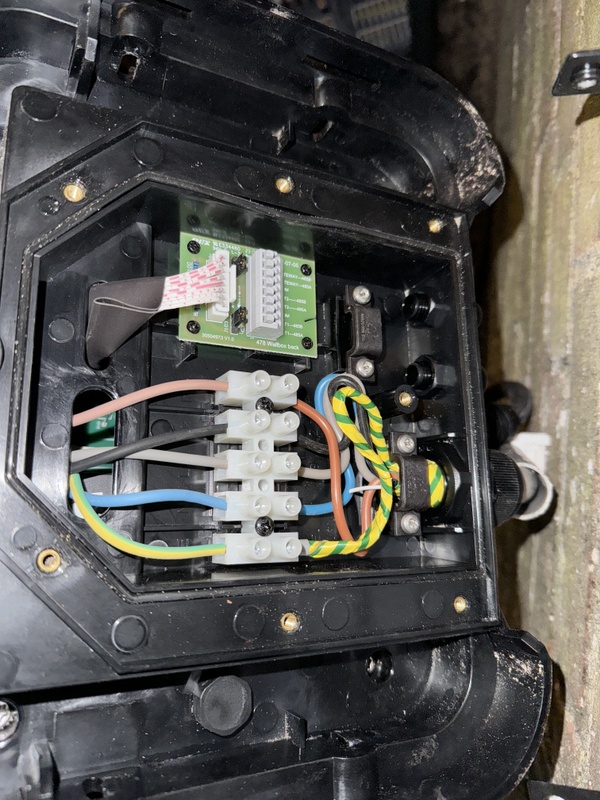

Eén-fase aangesloten
De electricien had bedacht dat dit mogelijk zou zijn omdat wallbox zowel 1 / 3 fase ondersteunt, d.m.v. in de meterkast één van de drie fases maar aan te sluiten op de nieuwe groep, zodat de 3-fase bekabeling er wel alvast ligt en vijf-aderige kabel bemeten is op de toekomst.
Met als resultaat dat wel alle draden uit vijf-aderige kabel zijn aangesloten maar uiteindelijk maar één van de drie fases in de meterkast is aangesloten:

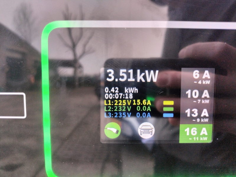

Waar beetje issues begonnen dat de electricien er niet uit kwam hoe het vermogen correct in te stellen, waar ik dus dan maar zelf vanuit de handleiding heb opgezocht dat we met de (pagina 15) konden begrensen op 16A / 4 kwh.

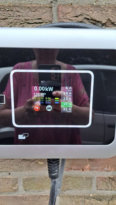

Eerste poging - succesvol op 9A / ~2kW
De wallbox was dus via de draaiknop hardwarematig gecapped tot 16A
Afbeeldingslocatie: https://tweakers.net/i/W-QpLZsQE7ohb67TWrnknVgPpyk=/x800/filters:strip_icc():strip_exif()/f/image/MvMVQpY87TakYx1XuMJsNVZp.jpg?f=fotoalbum_large
Voor de eerste laadsessie van een half uur is (via het display) laadvermogen op 8A / 2 kwh gezet, dit verliep vlekkeloos alleen wat mij achteraf opviel is dat het voltage rond 198 / 211 volt slingerde tijdens laadsessie. Wel stukje vastgelegd op video (helaas niet slingerende voltage)
Afbeeldingslocatie: https://tweakers.net/i/DYOvydlpgibkg1KkjGChGpiHaEg=/800x/filters:strip_exif()/f/image/ggLCBQ5v12W6rtTbuARZs3Ys.png?f=fotoalbum_large

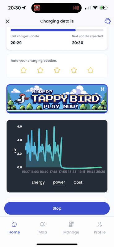

Tweede poging - wallbox stuk 16A / ~4kW
Na via het display het laadvermogen verhoogd te hebben ging het na luttle minuten eigenlijk al mis, waarbij de wallbox (ook na het verwijderen van de laadkabel uit de auto) in soort oneidinge bootloop terecht komt.
Afbeeldingslocatie: https://tweakers.net/i/dJrelpxME_FKEO_RzoAmuHTh2yw=/800x/filters:strip_exif()/f/image/up2V1evaflEgQjIXg5LZeusD.png?f=fotoalbum_large
Derde poging - NIEUWE wallbox, stuk met 13A / ~3kW
De defecte wallbox is teruggestuurd en binnen dezelfde week nog had Lidl bevestigd dat de wallbox inderdaad defect was (geraakt), en was de nieuwe al binnen. Omdat de hybride eigenlijk maximaal 3,5kW aankan ditmaal laadpoging gedaan op 13A / 3kW met de wallbox weer in dezelfde bootloop als bij tweede poging.
Oorzaak bij hybride auto electra óf electra achter de wallbox / voltage. En vervolgstappen

Ik heb zelf de 22 kW variant van je lader. Deze heb ik begrenst op 16 ampere (11kW) en gebruik ik icm een ioniq 5 73kWh accu op een driefase aansluiting. Nooit problemen, werkt als een trein. Mijn broer heeft net als jij de 11kW variant die hij gebruikt voor zijn electrische MG (3 fase), ook probleemloos.
Ik monitor mijn netspanning, daarom weet ik dat een laadsessie nauwelijks impact heeft op de netspanning, niet bij de meter, ook niet bij de lader. Het feit dat bij jou de spanning zo laag is kan mijn inziens 2 redenen hebben:
- lage netspanning in de wijk: hiervoor zou je de netbeheerder kunnen benaderen meer dan een 10% afwijking is niet toegestaan, 200volt is dus te laag
- Ergens in het circuit is een te grote overgangsweerstand: een slecht contact zorgt voor een grote overgangsweerstand waardoor de spanning inzakt als er grotere vermogens worden gevraagd
Mijn gok zou oorzaak 2 zijn, hier moet je dan iets aan doen want dit is gevaarlijk, op de plek van de overgangsweerstand wordt de zaak heet wat kan leiden tot beschadigingen van componenten of zelfs brand. Deze slechte verbinding kan bijvoorbeeld zitten in de aansluiting van de kabel in de laadpaal, de kabel in de meterkast, maar kan ook zitten bij je hoofdschakelaar, slimme meter of zelfs bij de zekeringen van de netbeheerder. Zakt de spanning ook in op anderre groepen wanneer je veel stroom verbruikt? Dit kun je testen met een duspel/multimeter icm een waterkoker of electrische kachel. Alternatief is een infrarood camera lenen en daarmee je meterkastr bekijken als er wat vermogen wordt gevraagd.
overigens verklaart optie 2 niet de problemen bij andere laders in de wijk, dit wijst dan weer een beetje op optie 1, maar dan zou ik verwachten dat er veel meer klachten zijn (uitvallende pv omvormers, knipperende lampen, etc.). Kun je op verschillende tijden eens de netspanning uitlezen op je slimme meter (of nog beter deze structueel uitlezen)

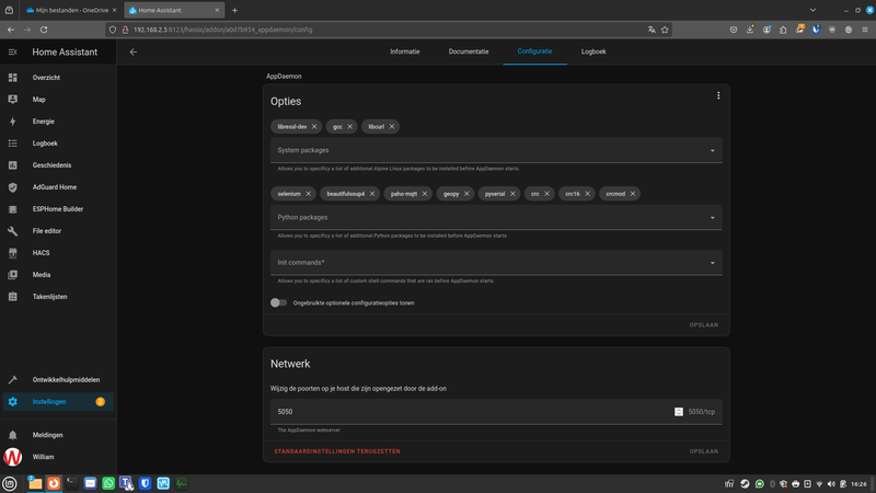

Ik heb zojuist de 22 kW versie aangeschaft die ben ik (voorlopig) van plan om op mijn bestaande 1 fase aansluiting aan te sluiten voor de (nog te leveren) Kia EV6 Light Edition.
Ik ga proberen updates hier te plaatsen met name mijn ervaring met aansturing via Modbus RS485.
8680 Wp, Panasonic Mono-bloc J-Generation WH-MDC07J3E5 1-fase 7kW. Heishamon v3.2.3 , NRflow *custom* , Home Assistant + " kamaradclimber / heishamon-homeassistant", Kaifa MA105 + Shelly PRo 3EM (120A), 3x Marstek 5,12kW v151, lilygo-modbus-485 HA

@tedkroon Bij mijn weten kan dit niet direct. Er is nu een werkende methode die gebruikt maakt van een esp32 om de stroom te beperken: hier meer info
Zelf probeer ik het via een python script (Master/Slave) en een USB to RS485 adapter om later aan te sturen via Home Assistant.
Ik kan momenteel even niet verder zonder EV, maar post hier eventuele updates.

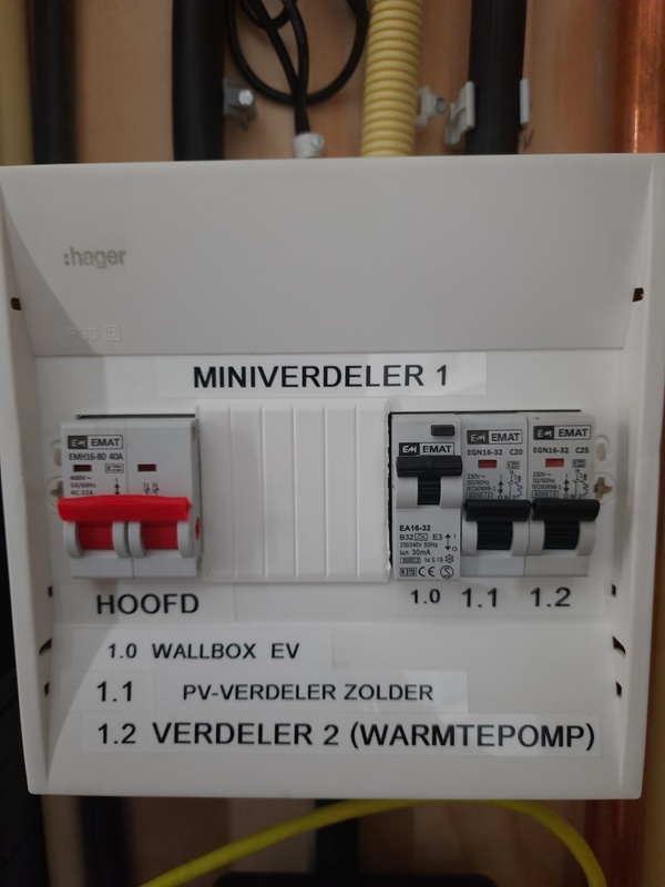

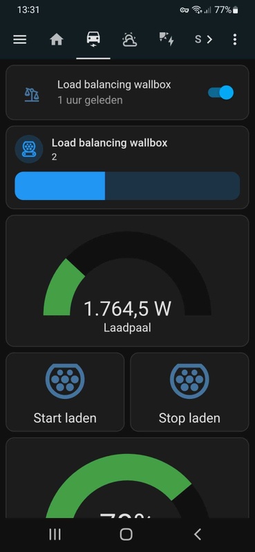

Hij hangt nu:
Afbeeldingslocatie: https://tweakers.net/i/2CuMkgU6eNkbf7oKRUedVwm-ewo=/x800/filters:strip_icc():strip_exif()/f/image/whIY4wSIwWaykOM91FY6EiKT.jpg?f=fotoalbum_large
Ik heb nu de RS485 adapter verbonden met de Wallbox op Net2-A en Net2-B.
Nu heb ik de potmeter op stand 1 (MASTER) gezet en test ik momenteel een python script.
Ik kan de stroom nu beperken van 32A tot 4 A
keep you updated!

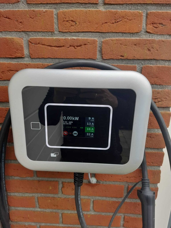

Maarten, super bedankt! Wellicht kan je mij hiermee helpen om ook mijn Wallbox van lidl 11kW die ik inmiddels binnen heb, om hiermee te configureren. Natuurlijk wacht ik jouw bevindingen af uiteraard. De wallbox werkt op 3 fasen echter kan ik alleen nog niet testen omdat ik nog niet mijn ev heb die wordt 1e week van mei geleverd.
Afbeeldingslocatie: https://tweakers.net/i/jvKSTpD7SryBzql8RSiwmg7zMqs=/800x/filters:strip_icc():strip_exif()/f/image/HJaJkvj4ynZwVi5SnlmCyTqq.jpg?f=fotoalbum_large

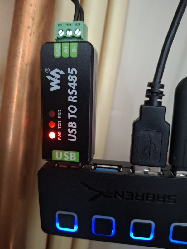

Ik ben wat verder gekomen hiermee.
Ik kan bevestigen dat ik hem aan kan sturen via een python script en (op 1 fase) ik kan regelen tussen 6 vermogens!
7380w, 3730w, 2740w, 1780w, 1550w en 1310w (31,5A , 15,5A, 11,5A, 7,4 A, 6,5A en 5,5 A)
Zou ook voor 3 fase aansluiting moeten werken, maar dat kan ik zelf niet testen.
Afbeeldingslocatie: https://tweakers.net/i/8ZnHsIEqgQTBA6fLgqcIVHDhPTg=/full-fit-in/4920x3264/filters:max_bytes(3145728):no_upscale():strip_icc():fill(white):strip_exif()/f/image/iW2OMeML6xOa2ff7URpiJ4Us.jpg?f=user_large
De wallbox is met een 2-aderige kabel aangesloten op een USB RS485 dongle:
Afbeeldingslocatie: https://tweakers.net/i/BZi94vzQXcww8aM1WmzpGUe10AE=/800x/filters:strip_icc():strip_exif()/f/image/EUfaX13akYoCwSjYivSIY0Qn.jpg?f=fotoalbum_large
het werkt door het emuleren van andere clients (extra wallboxen) die zogenaamd hun vermogen verdelen over het aantal clients (load balancing).
Ik simuleer dit via een Python script door de master te vertellen dat client 2 ook 16 ampere nodig heeft en dan verdeeld hij het vermogen door 2 (32/2 is 16 A)
Ik wil mijn vorderingen best delen, maar het is nu nog maar een test scriptje.
Ik moet nu nog zelf de WANT_LOAD_B PER client instellen. Het script loopt nu ook continue wat ook niet nodig is.
Dit is mijn huidige testscript:

Mijn Wallbox werkt prima op 3 fasen en is met mijn dochter's Tesla getest en laadt max. 10,8kwh. Helaas komt mijn Volvo ex30 pas medio juli. 3 maanden verlaat.

tedkroon schreef op donderdag 20 juni 2024 @ 17:19:
1]-Deze script staat op een usb dongel opdat hij de Wallbox aanstuurt?
2]-Het liefste zou ik al mijn zon energie direct in mijn auto willen laden. Kan dat met een Python script ?
1] De usb-dongle is aangesloten op een mini-pc (Intel-Nuc) waar Home Assistant op draait. Dit kan natuurlijk ook met een Raspberry Pi

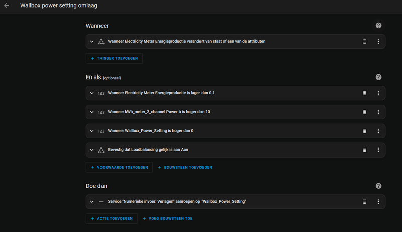

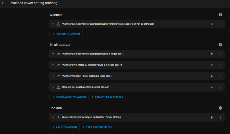

2] Ja, ik heb nu onder AppDeamon in Home Assistant een Python script die dit aanstuurt.
Twee losse automations sturen het script dan aan:
Afbeeldingslocatie: https://tweakers.net/i/a0JwbycfAGELDyT4OtS34D5Yzdc=/800x/filters:strip_exif()/f/image/hdArazCoGuldiOvM7WHyRsW3.png?f=fotoalbum_large
en
Afbeeldingslocatie: https://tweakers.net/i/H24qeAGVwllS3Gdru64MtUm6CfQ=/800x/filters:strip_exif()/f/image/gshua6j0QQzfEWOq3yYizQ8s.png?f=fotoalbum_large
Vereist is dus:
-computer/Raspberry Pi
-usb dongle of HAT voor RS485 communicatie
-Home Assistant met Addon AppDeamon
-Onderstaand python-scipt
-Twee helpers (input_boolean.loadbalancing + input_number.wallbox_power_setting) en twee automations.
In de UI ziet het er mij nu zo uit:
Afbeeldingslocatie: https://tweakers.net/i/tLCPZ40-Pztj0eR1Tt4po9aAqMY=/x800/filters:strip_icc():strip_exif()/f/image/kNnePoF4juWJVlqLAeEuyZjt.jpg?f=fotoalbum_large

Aardlek:
Afbeeldingslocatie: https://tweakers.net/i/PWyvkWgjTZ6gMj6uIgUc0sEspLM=/x800/filters:strip_icc():strip_exif()/f/image/UAg4yFh8AfZy0g8XDiGYxDqU.jpg?f=fotoalbum_large

Hallo
Wij hebben zonet de 22kw wallbox geïnstalleerd volgens beschrijving.
Onze vraag is of display blijft branden of uitgaat? Ons display blijft n.m. aan. Afbeeldingslocatie: https://tweakers.net/i/eapWVltqZr4jEc1XlMAXhbL0jFQ=/x800/filters:strip_icc():strip_exif()/f/image/nCq8kGVOycR3VY2DCeL5Ew4y.jpg?f=fotoalbum_large
  • Maarten69
  • Registratie: Augustus 2022
Gaat na verloop van tijd uit, ook tijdens het laden. Denk na 5 of 10 minuten.
De groene ledrand blijft wel branden.
[ Voor 5% gewijzigd door Maarten69 op 07-08-2024 16:00 ]

Kickje. Voor mijn nieuwe VW PHEV wil ik een laadpaal/wallbox plaatsen. De Lidl wallbox 11kW is nu in de aanbieding en dat lijkt me een prima oplossing. Ik wil gebruik maken van de groep waarop nu alleen de wasmachine zit, ook omdat die op een fase zit in mijn 3x25A aansluiting waar niet veel andere zware gebruikers op zitten. Het idee is dan om mijn kelder (waar alle elektra doorheen loopt en waar ik makkelijk bij kan) een lasdoos te plaatsen in de kabel die nu naar de wasmachine loopt. In de lasdoos een aftakking naar een werkschakelaar en vanaf die werkschakelaar de kabel door een mantelbuis naar de laadpaal. Alhoewel ik maar 1 fase nodig heb, trek ik een 5x4 kabel (4mm ivm de lengte, ivm 25 meter afstand naar laadpaal). Mocht ik in de toekomst toch 3 fase laden nodig hebben, dan is een 5 aderige kabel van meterkast (dan wel met nieuwe 3-fase groep) naar lasdoos snel getrokken.
Als ik de laadpaal begrens op 2 of 3 kW kan er weinig fout gaan aan bovenstaande, of is er iemand die dat anders ziet? En daarnaast de vraag, als ik toch een kabel trek door de mantelbuis, welke kabel voor de RS485 adviseren jullie om dan mee te trekken?
  • Maarten69
Wokschotel schreef op zondag 24 november 2024 @ 06:54:
Dat moet inderdaad prima lukken. Wil je helemaal zeker zijn zet je er een 16A zakeringsautomaat tussen.
ik heb 5x6mm2 gebruikt gezien de geringe meerprijs en gebruik ook maar 1 fase. (22kW variant).
Voor aansturen gebruik ik een 2 aderige kabel. Zal zo post updaten met foto's:
Afbeeldingslocatie: https://tweakers.net/i/btJJD2v-cBGgq5HQtrhuO4VVcnc=/x800/filters:strip_icc():strip_exif()/f/image/iWMijP2MejZecHA8zmU6uhVP.jpg?f=fotoalbum_large
Afbeeldingslocatie: https://tweakers.net/i/RtkGJOSqYUyJQYXydRCrEe-bsrg=/x800/filters:strip_icc():strip_exif()/f/image/GD7JBooNSsnyAVKmKOVyRhcT.jpg?f=fotoalbum_large
[ Voor 36% gewijzigd door Maarten69 op 24-11-2024 13:16 ]

  • CptObvious12
  • Laatst online: 08-04-2025
Maarten69 schreef op vrijdag 21 juni 2024 @ 13:19:
en
Vereist is dus:

Ik ben mij aan het oriënteren op een laadpaal met load balancing. Zou jij voor de volledigheid de YAML code van de automations kunnen delen?
  • Maarten69
@CptObvious12 Natuurlijk:
alias: Kia EV6 Laadstatus aanzetten
description: ""
triggers:
  - entity_id:
      - sensor.kwh_meter_2_channel_power_b
    trigger: state
conditions:
  - condition: numeric_state
    entity_id: sensor.kwh_meter_2_channel_power_b
    above: 500
actions:
  - target:
      entity_id: input_boolean.kiaev6_laadstatus
    data: {}
    action: input_boolean.turn_on
mode: single
alias: Kia EV6 Laadstatus uitzetten
description: ""
triggers:
  - entity_id:
    trigger: state
conditions:
    below: 500
actions:
  - target:
      entity_id:
        - input_boolean.kiaev6_laadstatus
    data: {}
    action: input_boolean.turn_off
mode: single
Maar het gaat met name om deze:
24
25
26
27
alias: Wallbox power setting omhoog
description: ""
mode: single
triggers:
  - entity_id:
      - sensor.electricity_meter_energieproductie
    trigger: state
conditions:
    entity_id: sensor.electricity_meter_energieproductie
    above: 1
    above: 10
    enabled: true
    entity_id: input_number.wallbox_power_setting
    below: 4
  - condition: state
    entity_id: input_boolean.loadbalancing
    state: "on"
actions:
  - metadata: {}
    data: {}
    target:
    action: input_number.increment
24
25
26
27
28
alias: Wallbox power setting omlaag
description: ""
mode: single
triggers:
  - entity_id:
      - sensor.electricity_meter_energieverbruik
    trigger: state
conditions:
    below: 0.1
    above: 10
    enabled: true
    above: 0
  - condition: state
    state: "on"
actions:
  - target:
      entity_id:
        - input_number.wallbox_power_setting
    data: {}
    action: input_number.decrement

Gelukt👍🏻
  • annestweak
  • Registratie: Mei 2020
  • Laatst online: 01-11 15:24
Volgende stap de usb hub en de homeassistant

Heeft iemand een idee waarom de 11kw wallbox die op drie fasen is aangesloten er maar eentje gebruikt?
Afbeeldingslocatie: https://tweakers.net/i/p2rtalIxI-av44zVjDam_Ne2V0A=/800x/filters:strip_icc():strip_exif()/f/image/QpiG4HhMfKGfu6kdD2cja9KG.jpg?f=fotoalbum_large
  • annestweak
Werkte het voorheen wel goed over de 3 fasen?
  • Jeromium
  • Registratie: December 2024
  • Laatst online: 20-01-2025
Ik heb de 11kw lader vanmiddag opgehangen, ik heb een Dacia Spring uit 2024 aangesloten en gezien dat maar een van de drie fases in gebruik is.
De drie fases worden wel gedetecteerd denk ik omdat er een correct voltage wordt weergegeven.
  • ASW1
  • Laatst online: 22:43
Jeromium schreef op zaterdag 28 december 2024 @ 17:06:
Dacia Spring kan toch maar op 1 fase laden?
  • Jeromium
Je hebt helemaal gelijk.. dat verklaart een hoop.
Bedankt voor de reacties

Vraag ik lees dat je met app deamon script moet toevoegen, ik heb nog nooit met app deamon gewerkt.
Kun je laten zien hoe je dat gedaan hebt of hoe jou map eruit ziet.
[ Voor 75% gewijzigd door annestweak op 28-12-2024 21:39 ]
  • markimarc
  • Laatst online: 00:01
Deze paal lijkt mij erg interessant!
Hebben jullie toevallig ervaring met het vervangen/verlengen van de laadkabel? De bijgeleverde 5 meter zal voor ons helaas niet voldoende zijn.
  • Maarten69
AppDaemon is een add-on voor Home Assistant.
Onder het tabblad configuratie (van AppDaemon) heb ik deze libs toegevoegd.
system_packages:
  - libressl-dev
  - gcc
  - libcurl
python_packages:
  - selenium
  - beautifulsoup4
  - paho-mqtt
  - geopy
  - pyserial
  - crc
  - crc16
  - crcmod
Maar ze zijn zeker niet allemaal nodig, deze "selenium" zeker niet.
Als de plugin gestart is zou je onderstaande mappen moeten hebben:
/usr/share/hassio/addon_configs/a0d7b954_appdaemon/apps/
Daarin heb ik 2 bestanden;
apps.yaml
wallbox:
  module: wallbox
  class: wallbox
  description: wallbox control loading
en
wallbox.py
24
25
26
27
28
29

@Maarten69 bedankt voor je reactie, ik blijf bij punt 1 en 2 al hangen.
Ik heb onder appdeamon een map aangemaakt met de naam configuratie, hierin een file libs en daarin jouw code. Het zal vast hilarisch zijn wat ik gedaan heb want dat werkt niet :-)
er start dus geen plugin.
De apps.yaml en de wallbox.py, die zijn wel gelukt, maar staan nog niet in de folder die de plugin genereert.
Kun je het eerste gedeelte mij duidelijk maken?
  • Maarten69
Nee geen bestand libs aanmaken, maar in tabblad configuratie dit toevoegen:
Afbeeldingslocatie: https://tweakers.net/i/KiWaAiM58GqckFK_l_zG2d149ew=/800x/filters:strip_exif()/f/image/Gdl8ACA0b7KFUldN58odccUr.png?f=fotoalbum_large
Ik neem aan dat je vooraf de plugin wel al geïnstalleerd en gestart hebt?
[ Voor 9% gewijzigd door Maarten69 op 29-12-2024 16:33 ]
  • annestweak
IK HEB NU DIT
Afbeeldingslocatie: https://tweakers.net/i/TaJ-uXQvJRuxV5CxexuX8VLH3XY=/800x/filters:strip_exif()/f/image/16CwRp50qrAGttS5GbtENm9T.png?f=fotoalbum_large
  • Maarten69
Dat lijkt op Studio Code Server. Dan ziet het er zo goed uit. Draait de add-on AppDaemon? Kijk anders in het log tablad, daar zie je eventuele foutmeldingen.
  • annestweak
Bedankt @Maarten69 ik zie geen foutmeldingen
morgen ga ik verder proberen.

Update van mijn kant, eerst uiteraard de beste wensen voor jullie allemaal
Qua Wallbox lijkt alles goed te werken, de tesla wordt op 16amp met net geen 4kw opgeladen. (1fase)
  • annestweak
met hulp is de script iets aangepast en deze werkt ook.
dit is aangepast:
Configuratiebestand om parameters zoals seriële poort, baudrate, en slave-ID's eenvoudig aan te passen.
foutafhandeling toegevoegd zoals herverbinding bij seriële poortfouten.
logging toegevoegd om debugging te vergemakkelijken.
asynchrone functies (async def) voor betere prestaties in AppDaemon.

BAUDRATE = 4800
TIMEOUT = 1
class Wallbox(hass.Hass):
def initialize(self):
self.wallbox_power_setting = -1 # Default value for the instance attribute
self.listen_state(self.wallbox_control, "input_number.wallbox_power_setting")
def wallbox_control(self, entity, attribute, old, new, kwargs):
load_balancing = self.get_state("input_boolean.loadbalancing")
wallbox_power = float(self.get_state("sensor.kwh_meter_2_channel_power_b"))
self.wallbox_power_setting = round(float(self.get_state("input_number.wallbox_power_setting")))
if load_balancing == "off":
logger.info("Automatic load balancing is disabled.")
elif load_balancing == "on":
logger.info("Automatic load balancing is enabled.")
else:
logger.warning("Unknown load balancing state: %s", load_balancing)
self.main()
def main(self):
try:
setup_communication(master=MODE_MASTER, wallbox_power_setting=self.wallbox_power_setting)
except Exception as e:
logger.error("Error during communication setup: %s", e)
def bytes_to_hexstring(bytes):
return ' '.join(['0x{:02X}'.format(x) for x in bytes])
def calc_checksum_wb(data, with_crc=True):
calculator = Calculator(Crc16.MODBUS)
crc_expected = 0
if with_crc:
crc_expected = bytes(data[-2:])
data = data[:-2]
data = bytes(data)
crc = calculator.checksum(data[-5:])
crc_byte = struct.pack("<H", crc)
return crc_byte
def setup_communication(master=True, wallbox_power_setting=-1):
try:
with serial.Serial() as ser:
ser.baudrate = BAUDRATE
ser.port = COM_PORT
ser.timeout = TIMEOUT
ser.open()
logger.info("Opened serial port %s", COM_PORT)
handle_client_comm(ser)
send_message(ser, wallbox_power_setting)
except serial.SerialException as e:
logger.error("Serial communication error: %s", e)
logger.error("Unexpected error: %s", e)
def send_message(ser: serial.Serial, wallbox_power_setting):
def send(slave_id, want_load):
message = START_MSG_FRAME + bytes([0x07, 0x00, slave_id, 0x02, 0x02, want_load])
message += calc_checksum_wb(message, False)
ser.write(message)
if wallbox_power_setting not in range(0, 6):
logger.error("Invalid wallbox_power_setting: %s", wallbox_power_setting)
return
load_limits = {0: 9, 1: 7, 2: 5, 3: 4, 4: 3, 5: 2}
limit = load_limits.get(wallbox_power_setting, 0)
for slave_id in range(2, 10):
want_load = 1 if slave_id < limit else 0
logger.info("Wallbox power setting: %s", wallbox_power_setting)
def handle_client_comm(ser: serial.Serial):
logger.info("Start SLAVE mode (id: %s)", MODE_SLAVE_ID)
sof = False
msg = b''
while len(msg) < 10:
c = ser.read()
if not sof and len(c) > 0 and (c[0] == START_MSG_FRAME[0]):
msg = c
elif not sof and len(msg) == 1 and c[0] == START_MSG_FRAME[1]:
msg += c
sof = True
elif sof:
msg += c
else:
continue
if len(msg) == 10:
sof = False
if msg[-2:] != calc_checksum_wb(msg):
logger.warning("Checksum mismatch - ignoring data")
continue
logger.info("Max STROOM voor slave id %s is %sA", msg[4], msg[7])
  • Maarten69
Mooi werk @annestweak
Werkt het naar behoren in Home Assistant?
  • annestweak
Maarten69 schreef op donderdag 2 januari 2025 @ 15:01:
Ja ik denk het wel maar voor de zekerheid heb ik de auto gister volgeladen en dit buiten de regeling om. Ook heb ik nog niet een mooi Dashboard ervoor. En ik vraag mij af of dit ook te combineren is met het laagste stroom tarief. Er zijn zoveel opties daarvoor met dayahead prijzen, dat ik eerst moet uitzoeken wat voor ons de beste optie is. Wij hebben dynamisch contact via zonneplan.

@Annestweak, beste wensen en lekker bezig daar.
Ik ben blij dat er meerdere mensen bezig zijn met de wallbox en home assistant.
Ik heb ook zonneplan met p1 meter en home assistant. Ik heb het config.yaml script en automation script gebruikt van pelicano (https://community.home-as...m-component/283435?page=9) en dat lijkt te werken. Ik heb nog geen goede communicatie met de wallbox maar automation stuurt mijn telefoon een berichtje als de tarieven laag zijn. Heb een mooi dag/ uren overzicht gebaseerd op de zonneplan current prices in mijn dashboard.
Ik krijg eerdaags een betrouwbare rs485 dongle binnen en daarmee ga ik verder experimenteren.

@Maarten69 Ik ben ook bezig om het vermogen te regelen van de lader.
Mijn lader is een 3 fase 11KW.
Momenteel gebruik ik een deel van je script en koppel ik steeds een slave erbij om het vermogen te verlagen. Dit werkt en geeft mij de opties 6A, 7,5A en 15,8A.
Door er steeds een "Want_load" bij te zetten. Dit werkt wel, maar ik heb nu best een gat tussen de 7,5 en de 15,8A. Hoe heb jij dit opgelost?
In je bericht schrijf je:
Hoe stel je die Want_load_B in? Want welke waarde ik hier ook opgeef, er is geen reactie.
Er is enkel een reactie op de want_load=1
P.S. ik ben een niet heel handig met scripting.

 import appdaemon.plugins.hass.hassapi as hass
from crc import Calculator, Crc16
import struct
import serial
import logging
import time
logger = logging.getLogger(__name__)
START_MSG_FRAME = bytes([0x5A, 0xA5])
MSG_LENGTH_BYTES = 1  # Third byte holds the message length without SOF and length byte itself
MODE_MASTER = False
MAX_CURRENT_A = 16
MODE_SLAVE_ID = 2
COM_PORT = "/dev/ttyUSB2"
BAUDRATE = 4800
TIMEOUT = 1
        else:
        self.main()
    def main(self):
        try:
    crc_expected = 0
    if with_crc:
        data = data[:-2]
    data = bytes(data)
    return crc_byte
    try:
            ser.port = COM_PORT
            ser.open()
        ser.write(message)
        return
    sof = False
    msg = b''
        c = ser.read()
            msg = c
            msg += c
            sof = True
        elif sof:
            msg += c
        else:
            continue
        if len(msg) == 10:
            sof = False
                continue
  • Maarten69
Foofur schreef op zaterdag 4 januari 2025 @ 19:19:
Ik eigenlijk ook niet.
Tussen stap 4 (5)en 5 (6) heb ik ook een sprong van 3,6 kW naar 7,4 kW

Op basis van het eerste idee (goedkope LIDL wallbox kunnen uitrusten met dynamic load balancing) kwam ik op de draadloze uitlezer van p1 https://www.zuidwijk.com/product/slimmelezer-plus/ (zonder externe voeding voor plm 20 eur).
Om het nog minimalistischer uit te voeren dacht ik: waarom niet direct vanuit die microcontroller een modbus aansluiting met simpele thresholds om de stroom te reguleren zoals hierboven al beschreven is? Bv door op deze slimme lezer een modbus interface https://hackatronic.com/m...e-interfacing-with-esp32/Dan helemaal geen PC/raspberry nodig… en eventueel wel aan te sturen/monitoren via HA….
Ben benieuwd of dit een valabele oplossing lijkt te zijn. Er is al een oplossing die passief op p1 werkt (benelux getest) zonder wifi maar zo te zien niet open sourced, zie https://smart-stuff.nl/product/p1-naar-modbus-dongle/

Weet iemand hoe ik het laden kan stoppen/pauzeren via de modbus?
Welk commando zou ik daarvoor moeten sturen?
  • annestweak
Foofur schreef op maandag 6 januari 2025 @ 19:20:
op pagina 2 bij de post van @Maarten69 staan de aan en uit schakelingen vermeld ;)

Dat zag ik inderdaad, maar ik begrijp dat niet. Ik gebruik zelf geen home assistant.
Er is geen reactie wanneer ik meer dan 3 slaves bijschakel. Hij blijft op minimaal 6A laden.
Hebben jullie de wallbox dan in slave draaien en het script als Master?
