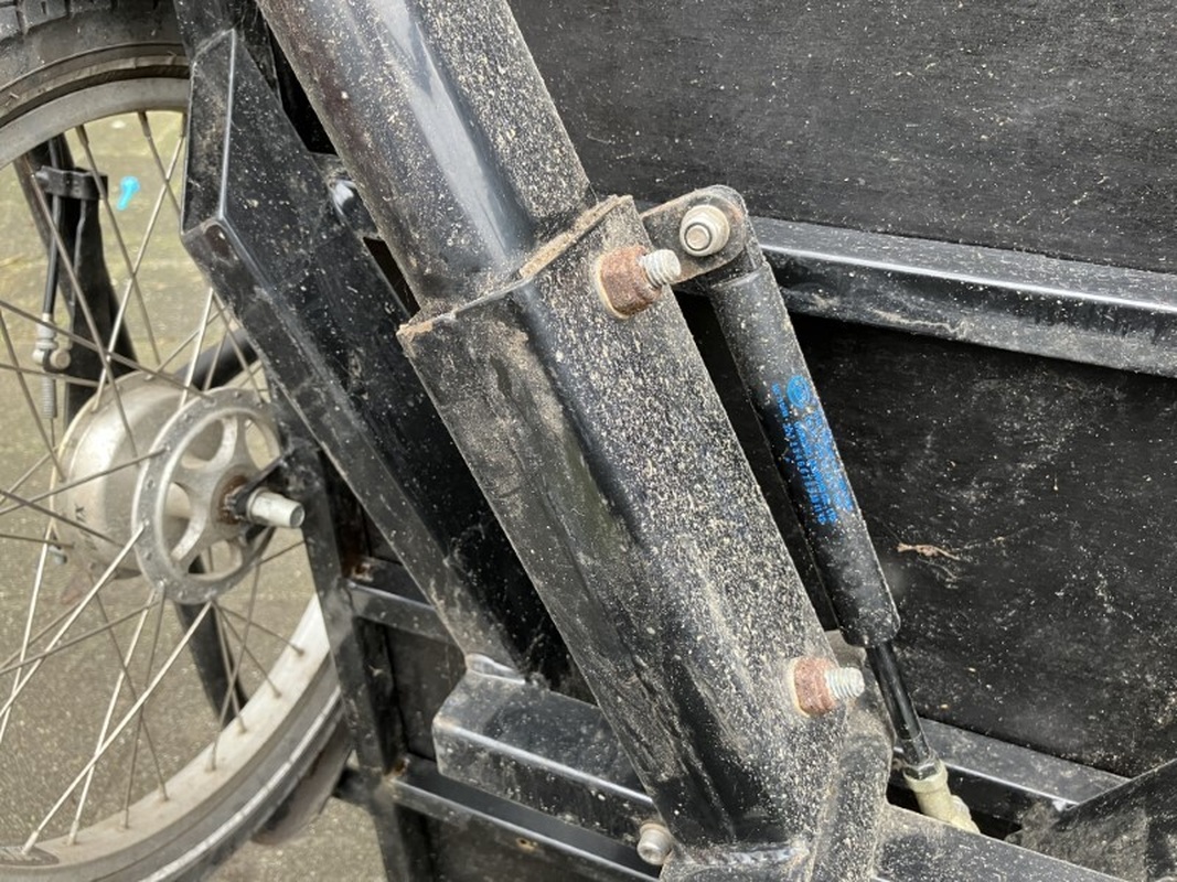

Gekeken en geschroken van de roest op sommige onderdelen zoals de bel, tandwielen en bouten, maar kan geen haarscheur of iets vinden. Ik heb een City E van 1 jaar oud. Wel zie ik een verticale versteviging onder het frame die helemaal van voren tot aan de crankas loopt. Hebben oudere City modellen deze ook?
Afbeeldingslocatie: https://tweakers.net/i/BIU-lM1jQFJkfrDiJ47kcOU_PEk=/x800/filters:strip_icc():strip_exif()/f/image/zzXUCYBYZvz2jZ3WtFDyYQKK.jpg?f=fotoalbum_large

Jasphur schreef op zaterdag 24 februari 2024 @ 09:34:
Nee dat heeft mijne niet
Je hebt dan ook dat extra driehoekje op het frame aan de achterkant van de bak? Onder je stuur zegmaar.

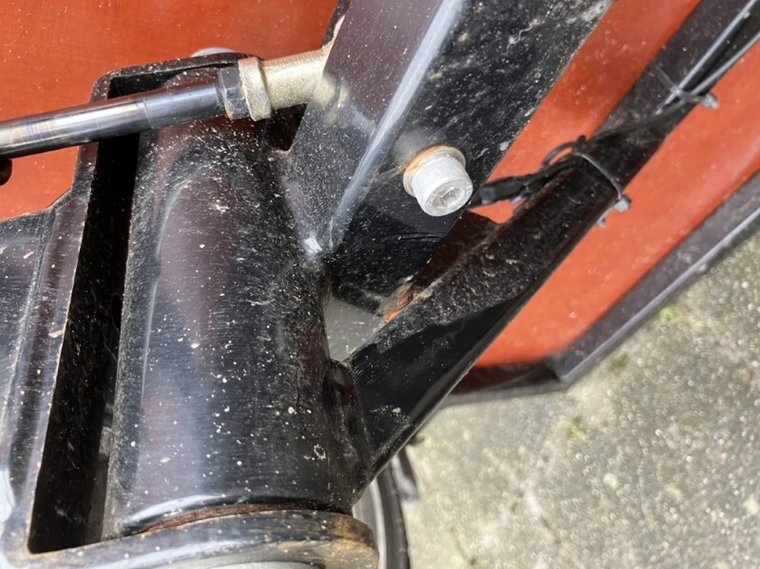

TinusXIII schreef op zaterdag 24 februari 2024 @ 13:35:
Deze?
Afbeeldingslocatie: https://tweakers.net/i/Var2uAUKkw9GrV8wsh14HZ9urV8=/800x/filters:strip_icc():strip_exif()/f/image/ZYvyTYM1ioofW716YAyqc62y.jpg?f=fotoalbum_large

Een recente City Mountain heeft deze versteviging ook heb ik net gezien.

Dat heeft die van ons ook, uit dec 2019.

Ja klopt, die hebben de recentere wel maar de oudere City’s niet.

Leuk dat de nieuwere modellen die versteviging hebben, maar als ze buigen op plekken waar het frame dat niet aan kan zorgt zo’n verticaal stuk metaal alleen maar voor uitstel voordat het dikke frame uit eindelijk alsnog breekt/scheurt, toch?
  • Joris748
  • Laatst online: 22:04
Jasphur schreef op zondag 25 februari 2024 @ 08:18:
Met zo’n versteviging, mits goed ontworpen, worden de krachten over een groter deel van de constructie verdeeld. Dat vermindert de kans dat de rekgrens van het materiaal overschreden wordt en vermindert de kans op vermoeiing.
Is de versteviging slecht ontworpen/uitgevoerd, dan bestaat de kans dat een ander deel van het frame te zwaar belast wordt.

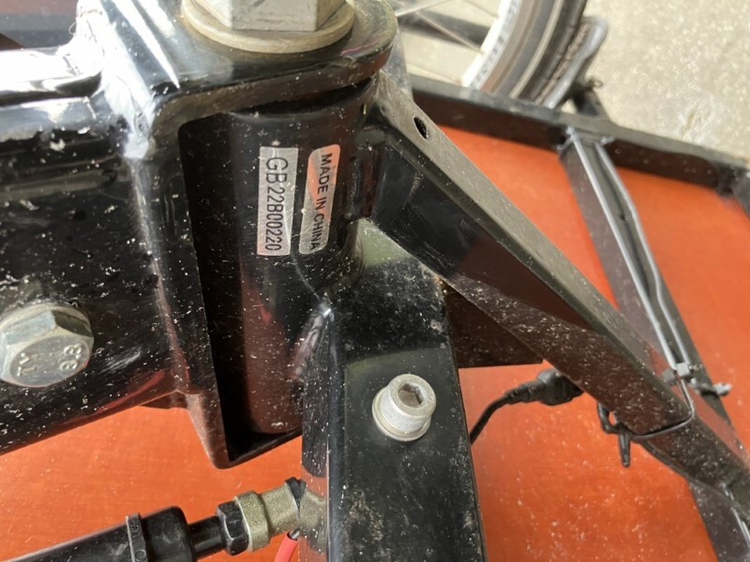

Wij hebben 2x een babboe big-e hier.
De vrouw hier is gastouder en ze gebruikt een babboe big-e voor kinderen te halen en brengen.
Bakfiets werd dus veel veelvuldig gebruikt. Meerdere keren per dag en gemiddeld 15 km per dag.
We hebben één van 2022 en nog één die we ooit als 2e hands hebben gekocht, en volgens mij is het 1 van de eerste generatie.
De oude gebruik ik zelf nu als boodschappen of als ik zelf met onze eigen kinderen op stap ga.
Beide heb ik gecontroleerd en van beide kan ik geen scheurtjes in het frame te ontdekken.
Wel staan ze hier beide dag en nacht buiten maar wel onder een afdak.
Mogelijk dat ze een paar jaar slechte frames hebben gehad, of frames via verschillende leveranciers waarvan één gewoon slecht werk geleverd heeft.
Voor ons is het nu even lastig aangezien wij toch nu even niet de bakfiets gaan of kunnen gebruiken voor de opvang. Als er wel wat gebeurd dan vraag ik mij af wat de verzekering gaat zeggen.
Beide bakfietsen
Afbeeldingslocatie: https://tweakers.net/i/KM9kvYEXyoR9SEQvZ7xDWFGraQ0=/full-fit-in/4920x3264/filters:max_bytes(3145728):no_upscale():strip_icc():fill(white):strip_exif()/f/image/qqZTDiOq4fDMbl3vZTtc8fup.jpg?f=user_large
Nieuwe bakfiets (2022)
Afbeeldingslocatie: https://tweakers.net/i/pprGRJ-Bi1-bqSnIX7flfEQgZF4=/full-fit-in/4920x3264/filters:max_bytes(3145728):no_upscale():strip_icc():fill(white):strip_exif()/f/image/N6fJMCwnR0Md7CVMxXzxx4QW.jpg?f=user_large
Afbeeldingslocatie: https://tweakers.net/i/045uSGpEXX9Hk6hcNDvBUPxl2YQ=/full-fit-in/4920x3264/filters:max_bytes(3145728):no_upscale():strip_icc():fill(white):strip_exif()/f/image/z4B8aZDyItW1xycycWEgpeUu.jpg?f=user_large
Afbeeldingslocatie: https://tweakers.net/i/kU7iV5aYqz__xp6YEbSi-jCoFWo=/full-fit-in/4920x3264/filters:max_bytes(3145728):no_upscale():strip_icc():fill(white):strip_exif()/f/image/nFObu4zo3HY63GYMWHSX681j.jpg?f=user_large
Afbeeldingslocatie: https://tweakers.net/i/uXqJjIvkPsWD_EDcYPXcIpfdXd0=/full-fit-in/4920x3264/filters:max_bytes(3145728):no_upscale():strip_icc():fill(white):strip_exif()/f/image/cvIpwcbXdzZ5UTV6bfSlZ69N.jpg?f=user_large
Afbeeldingslocatie: https://tweakers.net/i/pyGtFveYifnSUZKoCPw9NBFaMmE=/full-fit-in/4920x3264/filters:max_bytes(3145728):no_upscale():strip_icc():fill(white):strip_exif()/f/image/TWkJhThhUvboBdhyMUE8nwzl.jpg?f=user_large
en de oude bakfiets
Afbeeldingslocatie: https://tweakers.net/i/5LkOLTITJEp4aBh-dbA8DNYVExU=/full-fit-in/4920x3264/filters:max_bytes(3145728):no_upscale():strip_icc():fill(white):strip_exif()/f/image/lI8XfGxo7665Si9z8iUtuzF9.jpg?f=user_large
Afbeeldingslocatie: https://tweakers.net/i/-lk8FO_E25dRz8B1lnCdm__RDH8=/full-fit-in/4920x3264/filters:max_bytes(3145728):no_upscale():strip_icc():fill(white):strip_exif()/f/image/0ianIhZiv3gg2AiKIWv6es9s.jpg?f=user_large
Afbeeldingslocatie: https://tweakers.net/i/rXfkB1a9JYf4Hv1cyol207tCd1I=/full-fit-in/4920x3264/filters:max_bytes(3145728):no_upscale():strip_icc():fill(white):strip_exif()/f/image/pQgZJq3MX7SIJbeURHIhzWG6.jpg?f=user_large
Afbeeldingslocatie: https://tweakers.net/i/i5bN3-qm0d5s75RbhriciF_6dUg=/full-fit-in/4920x3264/filters:max_bytes(3145728):no_upscale():strip_icc():fill(white):strip_exif()/f/image/JRnZlruH2DTL1InIgsFEmSVq.jpg?f=user_large
Afbeeldingslocatie: https://tweakers.net/i/H7j6iLsigcudi53sXF1-rfEbMTQ=/full-fit-in/4920x3264/filters:max_bytes(3145728):no_upscale():strip_icc():fill(white):strip_exif()/f/image/PXDyf6rlW92Z1UTtM5eMrrNu.jpg?f=user_large
En zo kan je je bakfiets makkelijk controleren. ;)
Afbeeldingslocatie: https://tweakers.net/i/YCxdp_i_QNtZFoJsEQjsNATXExc=/full-fit-in/4920x3264/filters:max_bytes(3145728):no_upscale():strip_icc():fill(white):strip_exif()/f/image/Qmq47ZCtuLwlif6yIYLs1eXu.jpg?f=user_large

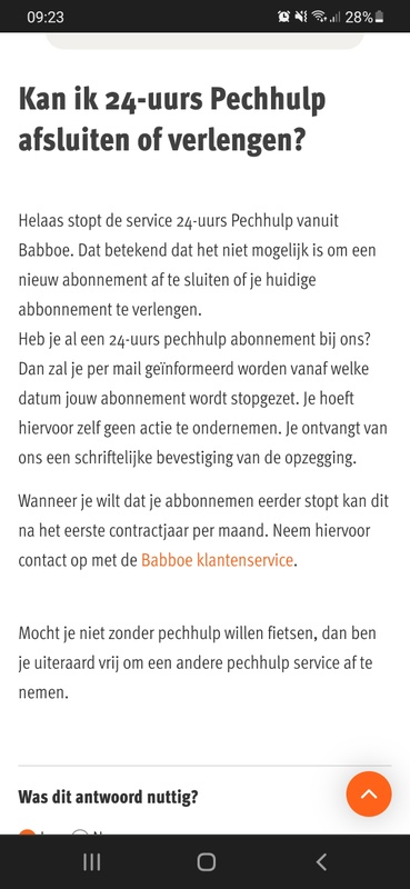

Afbeeldingslocatie: https://tweakers.net/i/p9tfXf0-QMsz0Rya3N7UqZVkV88=/x800/filters:strip_icc():strip_exif()/f/image/gK0yR5JMdGvWOBId6DrFI4OK.jpg?f=fotoalbum_large
Dit zegt Babboe zelf. Incl spelfouten. Zou het snel zijn neergezet, zat dit al in de planning voor de beerput open ging... geen idee. Allemaal speculaas.

  • Pendora
  • Laatst online: 19:52
Oebie schreef op maandag 26 februari 2024 @ 09:26:
Hoop niet dat dit een dagje te vroeg op de site is gezet.
Hopen dat ze al het personeel gaan inzetten om de frames te vervangen
  • Jasphur
  • Laatst online: 15:18
Stil zetten of pauzeren had ik begrepen. Er in zijn geheel mee stoppen vind ik een flinke hint naar 'we stoppen er helemaal mee...'

Pendora schreef op maandag 26 februari 2024 @ 09:43:
Zo'n 24uurs pechhulp lijkt mij juist een lucratief business model, niet best als ze dat stopzetten.
Iemand moet toch die nieuwe frames betalen :P
Maw dat ziet er niet zo best uit.
[ Voor 4% gewijzigd door Sport_Life op 26-02-2024 10:24 ]

  • Pendora
Sport_Life schreef op maandag 26 februari 2024 @ 10:22:
Mee eens, behalve als het niet van hun zelf is (plaatje vermoed een samenwerking met ANWB) en dat die partij nu een zak geld vooraf wil zien. Wat ik ook kan begrijpen. Maar die zak geld er nu niet is.
Wat overigens nog wel "positief" lijkt, is dat er nog niks te vinden is in de Safety Gate. De NVWA heeft het nog niet doorgegeven aan de rest van Europa. Dat zouden ze wel doen na een paar dagen als Babboe niet voldoende informatie zou geven. Kan natuurlijk als nog komen.
